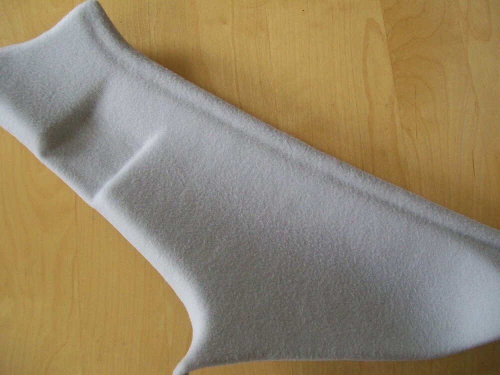

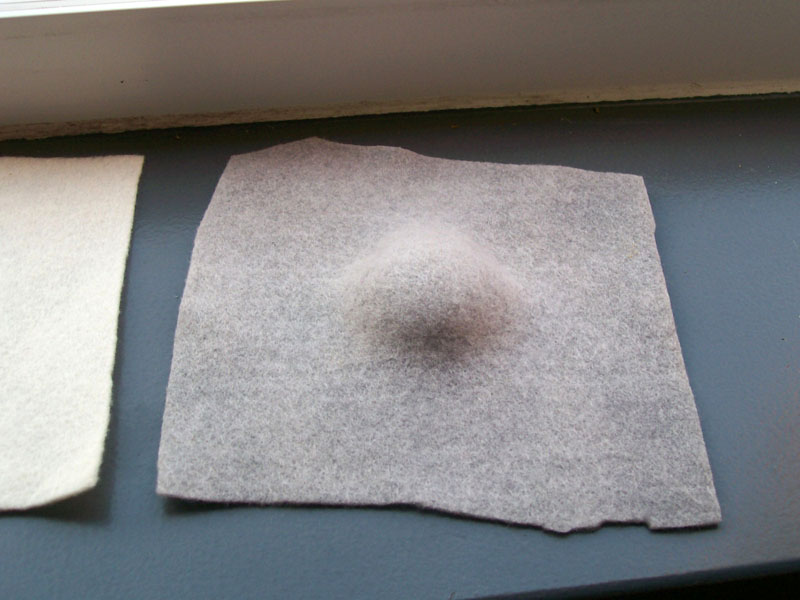

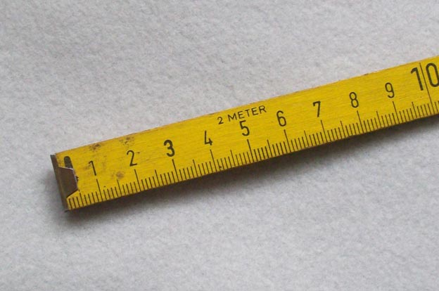

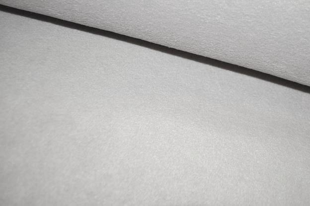

Veröffentlicht September 10, 201410 j Heute habe ich endlich Muster aus Filz bekommen! Das Problem war, geeignetes Material für den Dachhimmel in entsprechender Breite zu bekommen. Filz in 1,5 m Breite kann ich in hellgrau meliert und natur (hellbeige) bestellen. Für den Himmel mit Schiebedach und c-Säulenverkleidung braucht man ca. 2,60 m, für Himmel ohne Schiebedach mit c-Säulenverkleidung braucht man ca. 2,20 m. Der Filz ist ca. 2 mm dick. [B]Hellgrau ist sofort lieferbar, natur (hellbeige) kann ich ab einer Menge von 40 Meter als Sonderauflage produzieren lassen. Der Meter kostet unter 20,- €. Jetzt müssten sich nur noch genügend Leute für die natur (hellbeige) Auflage finden[/B]... Das Besondere daran: Man macht ihn feucht und kann ihn dann selbst in tiefe Mulden absolut faltenfrei formen! Rundungen sind überhaupt kein Problem (Schließlich werden ganze Hüte aus einem Stück Filz geformt)! Und er behält nach dem Trocknen seine Form! Dann kann er ganz einfach mit der Himmelschale verklebt werden und wird nie wieder hängen! Das ist eine gute Alternative zur spannungsreichen Verklebung von schaumstoff-kaschiertem Himmelstoff! Auch die Schalldämmung ist gut, ich meine sogar noch besser als mit schaumstoff-kaschiertem Himmelstoff. [IMG]http://www.webspecials.de/xSaab/grau.jpg[/IMG] [IMG]http://www.webspecials.de/xSaab/beige.jpg[/IMG] Bearbeitet September 10, 201410 j von nitromethan
September 10, 201410 j [quote name='erik']Hm, fusselt Filz nicht mit der Zeit?[/QUOTE] Da das Material im Alltag wohl keiner mechanischen Beanspruchung unterliegt ist damit kaum zu rechnen. [mention=915]nitromethan[/mention] Aus welchem Grundmaterial besteht der Filz ?
September 10, 201410 j Autor Wenn du über einen längeren Zeitraum dran rubbelst :smile: Die Kofferraumverkleidung ist ebenfalls (grober) Filz.
September 10, 201410 j Autor [QUOTE="SAABOTÖR, post: 966861, member: 4985"]Aus welchem Grundmaterial besteht der Filz ?[/QUOTE] Es ist 90% Schurwolle mit 10% Polyester. Filz mit höherem Kunstfaseranteil hat den Nachteil, dass er an Formbarkeit verliert. Das Gewicht beträgt ca. 280 Gramm / qm

September 14, 201410 j [quote name='nitromethan']Es ist 90% Schurwolle mit 10% Polyester. Filz mit höherem Kunstfaseranteil hat den Nachteil, dass er an Formbarkeit verliert. Das Gewicht beträgt ca. 280 Gramm / qm[/QUOTE] Hast Du naehere Infos dazu, woher die Wolle dafuer kommt? Bei einem Ueberschlag ist's dann bestimmt kuscheliger in der Kopfgegend. Aber das soll nicht der Grund meines Interesses sein - wenn es die Moeglichkeit gibt, spaeter Fotos von einem damit bezogenen und verbauten Himmel zu sehen, faellt mir die Entscheidung auch leichter. Ich hab' noch etwas Bange, ob das dann nicht zu "krisselig" aussieht im Innenraum, Du hast aber auch eine Nahaufnahme gezeigt, die einen Gesamteindruck im Wagen nicht ersetzen kann. Ich trage im Winter seit einigen Jahren einen Filzschal, und nach einiger Benutzung fusselt der auch nicht mehr, sondern ist umso weicher geworden. Von allein hat der aber von Anfang an nicht gefusselt, das hing eher mit dem steten Kontakt mit anderen Kleidungsstuecken zusammen. Einen Schnee von oben bei schneller Kopfsteinpflasterstrassenfahrt braucht man also nicht erwarten.
September 14, 201410 j [quote name='StRudel']Hast Du naehere Infos dazu, woher die Wolle dafuer kommt? Bei einem Ueberschlag ist's dann bestimmt kuscheliger in der Kopfgegend. Aber das soll nicht der Grund meines Interesses sein - wenn es die Moeglichkeit gibt, spaeter Fotos von einem damit bezogenen und verbauten Himmel zu sehen, faellt mir die Entscheidung auch leichter. Ich hab' noch etwas Bange, ob das dann nicht zu "krisselig" aussieht im Innenraum, Du hast aber auch eine Nahaufnahme gezeigt, die einen Gesamteindruck im Wagen nicht ersetzen kann. Ich trage im Winter seit einigen Jahren einen Filzschal, und nach einiger Benutzung fusselt der auch nicht mehr, sondern ist umso weicher geworden. Von allein hat der aber von Anfang an nicht gefusselt, das hing eher mit dem steten Kontakt mit anderen Kleidungsstuecken zusammen. Einen Schnee von oben bei schneller Kopfsteinpflasterstrassenfahrt braucht man also nicht erwarten.[/QUOTE] [mention=4656]StRudel[/mention]: Keine angst, die Wolle ist von glücklichen Schafen. Außerdem hat Schurwolle einen hohen Wärmedämmeffekt. D. h. Du sparst Heizung > Benzin > Geld. - Sorge macht mir nur die Imprägnierung gegen Filzläuse ... :biggrin:
