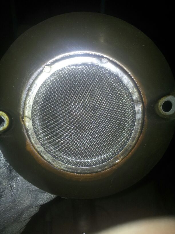

Wer hat sowas schon gesehen? Aber die ölwanne war sehr sauber...uploadfromtaptalk1412246121787.thumb.jpg.10999ab668460e4b2c8b6a8fc2fbcb91.jpg
Jap dachte ich mir auch
Das Sieb setzt sich nicht soooo schnell zu ..........nächste Stufe Machendraht.....:biggrin:
Hm, ich baue aus den Ölfiltern die Federn vom Überdruckventil aus (für eine andersweitige Weiterverwendung), steche noch den hellen Gummi unter den Löchern an der Seite auf und lass ihn dann leer laufen. Beim letzten mal in eine saubere, helle Wanne. Da kommt eine ganze Menge sandartiges schwarzes Gekrümel raus. Das meiste ginge davon wohl durch das normale Sieb durch und wird offensichtlich von der Pumpe mit gefördert. Und bleibt dann im Filter hängen. Da man es mit etwas Kraft zerreiben kann dürfte es die Pumpe (in der relevanten Menge) auch nicht nenneswert beeinträchtigen. Solange es bei solchem Kleinkram bleibt und keine Metallspäne mit drin sind. Von daher, warum nicht.

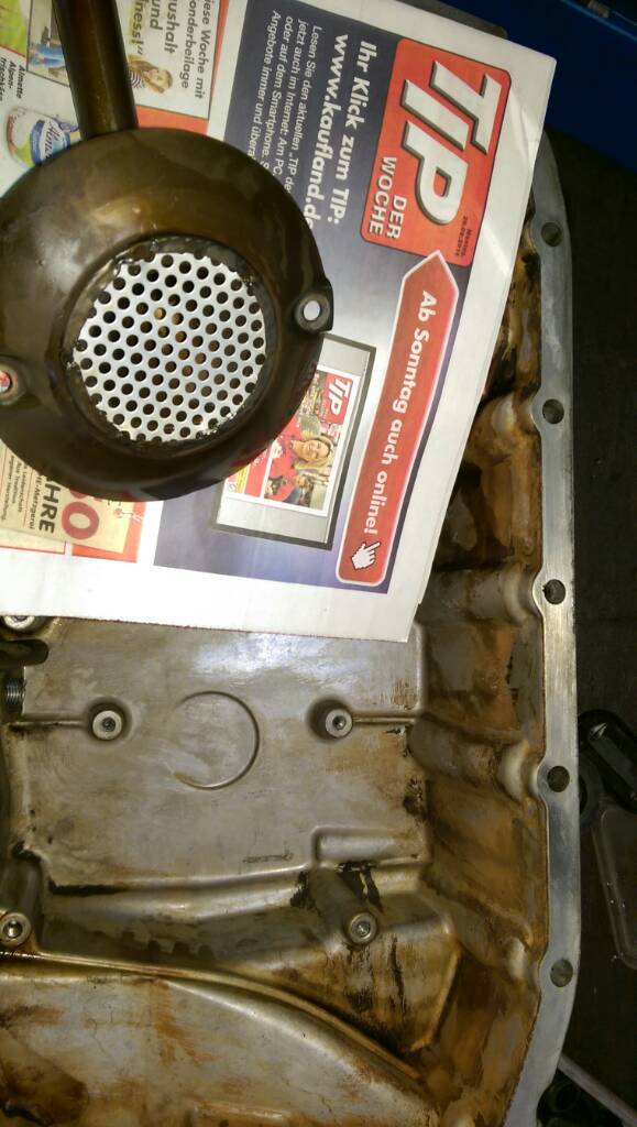

Ich stelle mir schon seit langem die Frage, warum dort überhaupt ein Sieb sein muss...? Ist doch ohnehin "nur" ein Sieb und kein Filter.
Denke mal, dass der Ölfilter -so man ihn bei Zeiten wechselt- mehr und vor allem sicherer filtert, als das Sieb.

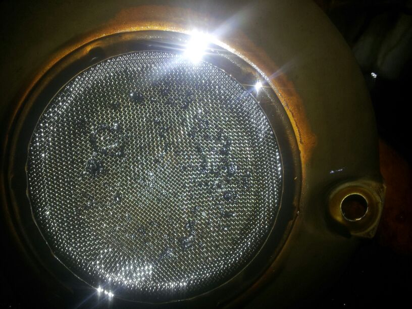

Nur so als vergleich zum obigen Bild, das Original:
Das Sieb macht schon Sinn, damit keine Grobpartikel eingesaugt werden, die dann Schaden anrichten könnten (Verstopfung)... über die grüße der Maschen kann man natürlich lange philosophieren.
Meine Meinung ist, dass die Wartung so sein sollte, dass sich erst garnicht soviel bildet, dass es zum Problem werden könnte. Dann ist es auch unerheblich, welche Masche man da drin hat.

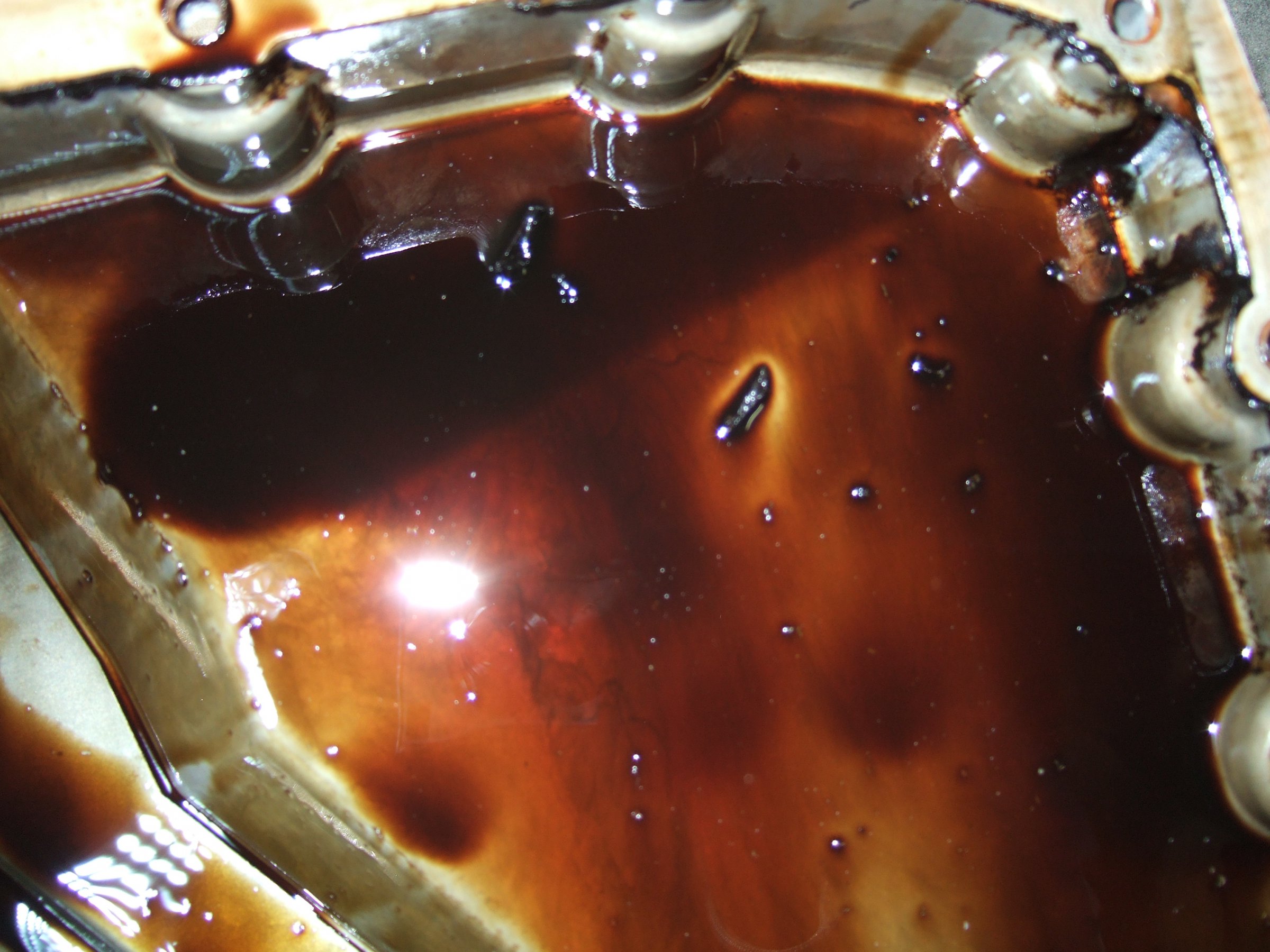

So sah es übrigens nach knapp 20.000 Kilometern Fahrleistung bei mir aus:
Fahrprofil: Stadt und Land gemischt...ab und zu Autobahn.
ÖL: Castrol GTX 10w40

So ein Sieb in Anlehnung an B201 B202, halte ich für eine klasse Sache auch wenn selbst gebaut.
Aber wäre es denn nicht die Aufgabe des Filters, die groben und natürlich auch die feinen Partikel raus zu filtern? Nicht jeder Saab Fahrer liest hier im Forum mit und kennt die Problematik. Ein Filter im inneren der Ölwanne- an den man von außen nicht ran kommt und auch nicht sieht- kannte ich von keinem Auto, welches ich vorher besaß.
[ATTACH=full]81830[/ATTACH]
