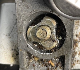

Hi Zusammen, ich bin ein "Saab-Rocky" und ganz neu hier... :) habe einen 901 aus 1987 und ich möchte den Zylinder ausbauen. Aber ich weiß noch nicht mal wie ich, weiß noch har nicht wie ich den Zündschlossträger ausbauen kann, weil ich diese DREIECKSMUTTER (heißt das so?) entfernt bekommen. hat mir jemand einen Tipp?

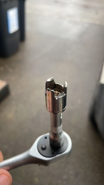

1/4ZollNuss/10mmSW plus Feile.
Oder statt der Feile halt eine Flex.
Das verringert den Zeitbedarf deutlich, und schont bei den je doch meist etwas härteren Nüssen eindeutig die Feile.
Aber klar, es bedarf einer geübten Hand. Und die Nuss nuss natürlich anständig gespannt sein.
Danke - da ist auf jeden Fall ganz wenig Platz für Flex oder Feile - es wir also
ein gefummel :)
ein gefummel :)
Du hast das wohl falsch verstanden, die Feile/Flex nutzt man, um die Nuss zu schlitzen, dann passt die hervorragend auf die Sonder-Mutter:rolleyes:
ein gefummel :)
Du sollst nicht an der 3-Stern-Mutter herum feilen.
Gemeint war, daß du dir eine 10er Stecknuss mit 1/4Zoll-Antrieb modifizierst, so daß sie in den Stern greift.
Genau hatte ich es gemeint...nächstes mal gibts dann Fotos dazu, damit es nicht zu verwirrend wird. :cool:
Bearbeitet von brose
Ohhhh mann, da hätte ich aber auch selbst drauf kommen können :) jetzt hat es geklingelt

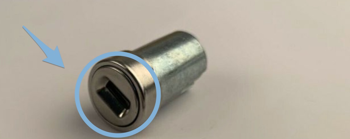

Servus, danke für die Tipps... hätte sonst wohl einiges falsch gemacht :) hier seht ihr wie die geflexte 10er Nuss für die Sicherheitsschrauben am am Schlossträger aussieht und die Innenansicht. Könnte ja sein, dass das jemand mal brauchen könnte ...

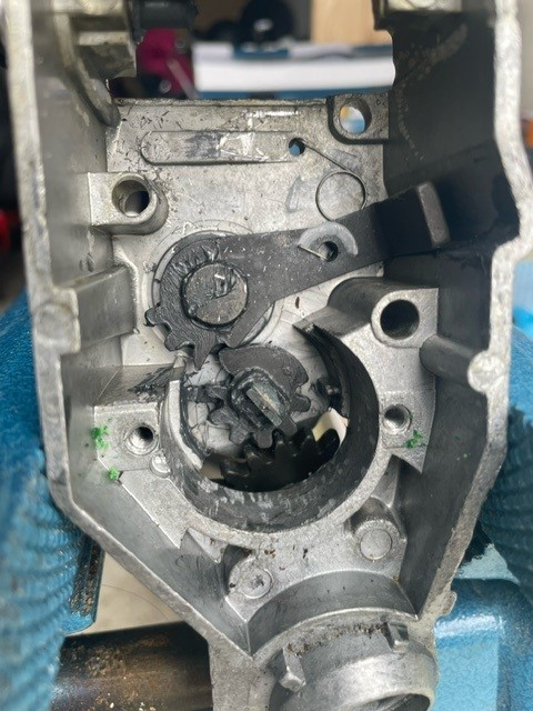

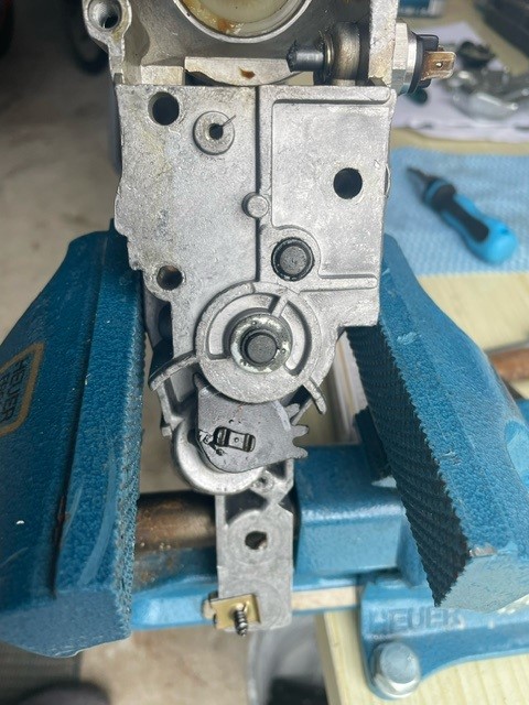

Und noch was: Bei mir ist die Nut auf dem ersten Zahnrad (der in den Schliesszylinder greift) gebrochen. Ich werde es mit schweißen versuchen, um mir die 100 € für den kompletten Reparatursatz zu sparen.
Hi zusammen, habe alles repartiert. Zündschlossträger raus. Zündzylinder raus. Abgebrochen Nut auf dem Zahnrad unterhalb der Zylinder geschweißt und gefeilt. Wieder zusammen gebaut UND DANN WIEDER ALLES ZURÜCK, ABER DER RÜCKWÄRTSGANG GEHT NICHT REIN (auch nicht der Fünfte). Selbst wenn ich den Rückwärtsstutzen hoch ziehe. Der Stift liegt direkt am Sicherungsschalter an . Zündschalter funktioniert. Ich weiß echt nicht mehr weiter … 🫣 habt ihr eine Idee ?
Hast Du evtl. mal 'nen Bild davon?
Und die Grundeinstellung des Schaltgestänges paßt aber erstmal, oder?
Nicht, dass es daran liegt, und Du weiter nach rechts rüber willst, als es vorgesehen ist.
(Sorry wenn das schon mal behandelt wurde, habe nicht nochmal alles zurück gelesen.)

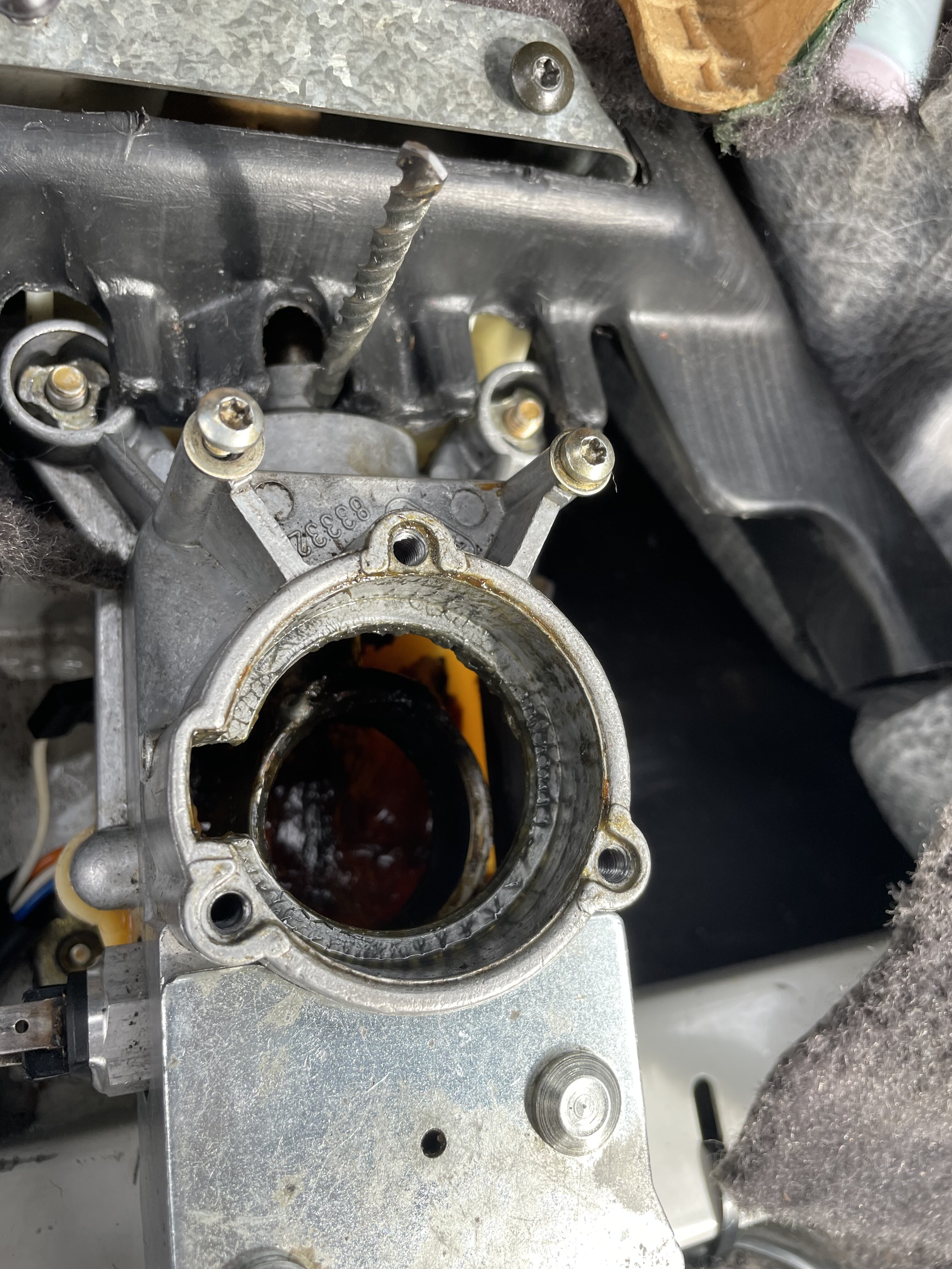

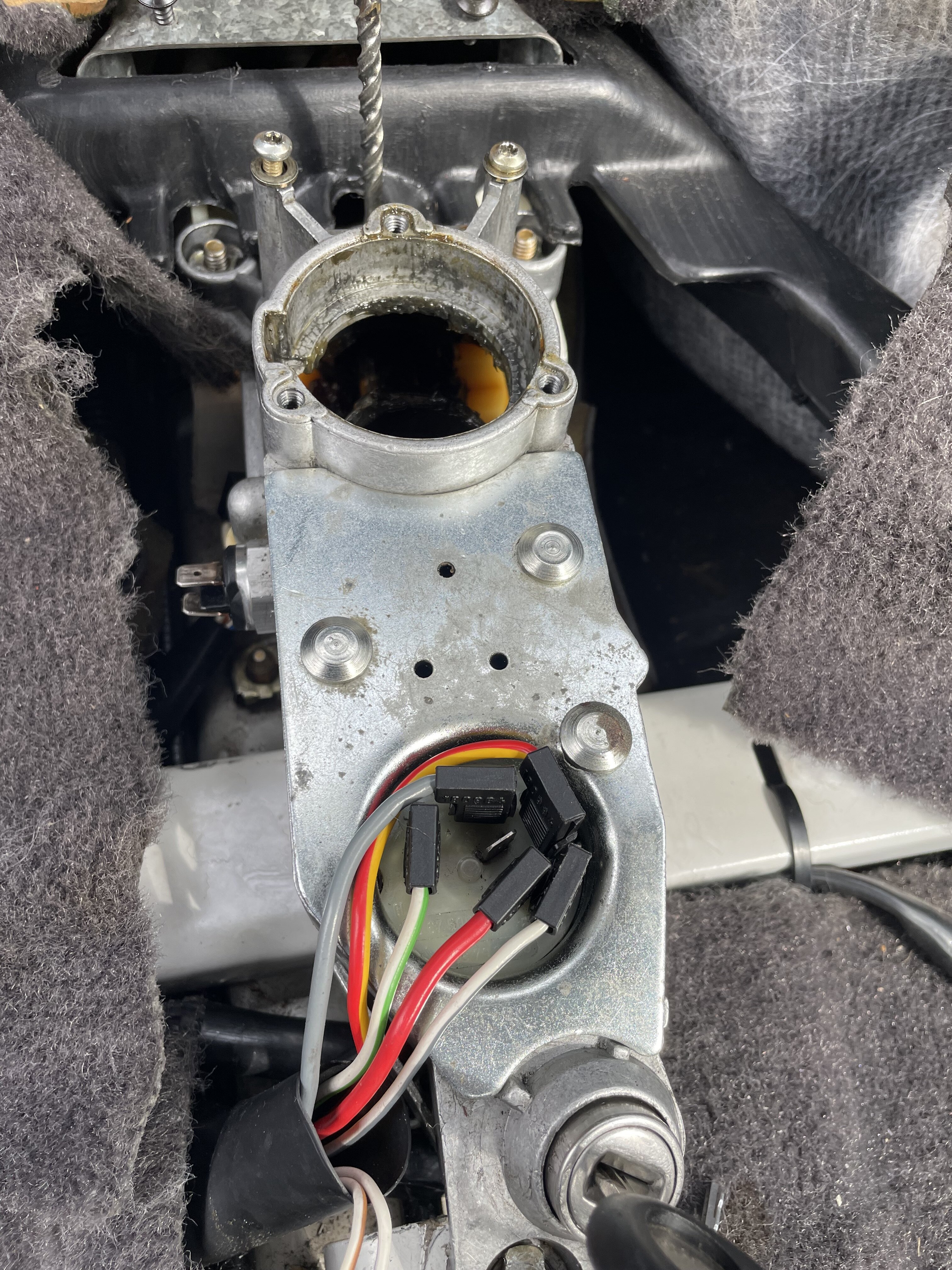

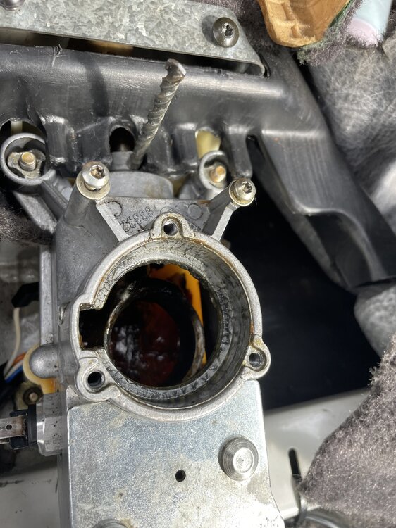

Hier die Fotos… der dritte Gang ist eingelegt. Wenn ich den 6mm Bohrer herausnehmen und mit Schaltung den Rückwärtsgang einlegen will komme ich nicht ganz nach links. Es ist so als würde ich beim hochheben nicht uber die 5mm hohe Wucht kommen um den Gang ein zu legen . Da auch der 5. Nicht rein geht stimmt vielleicht etwas nicht mit der Kalibrierung 🤔🤔
Bearbeitet von Cristore
5. und RÜ ausgefallen: das ist für mich das erste Indiz dass der Gummiblock vorm Getriebe hinüber ist. War letztens erst hier und am CV meiner Frau Thema.
Die Frage ist für mich ja momentan, ob a) nur der 5. im Getriebe nicht rein geht, oder ob b) schon der Schalthebel nicht in die dafür übliche Position kommt.
Im Falle von a) würde ich, da die Grundeinstellung zu stimmen scheint, auch auf den Block tippen.
Danke euch - dann achaue ich mir das morgen nochmal an 😉
