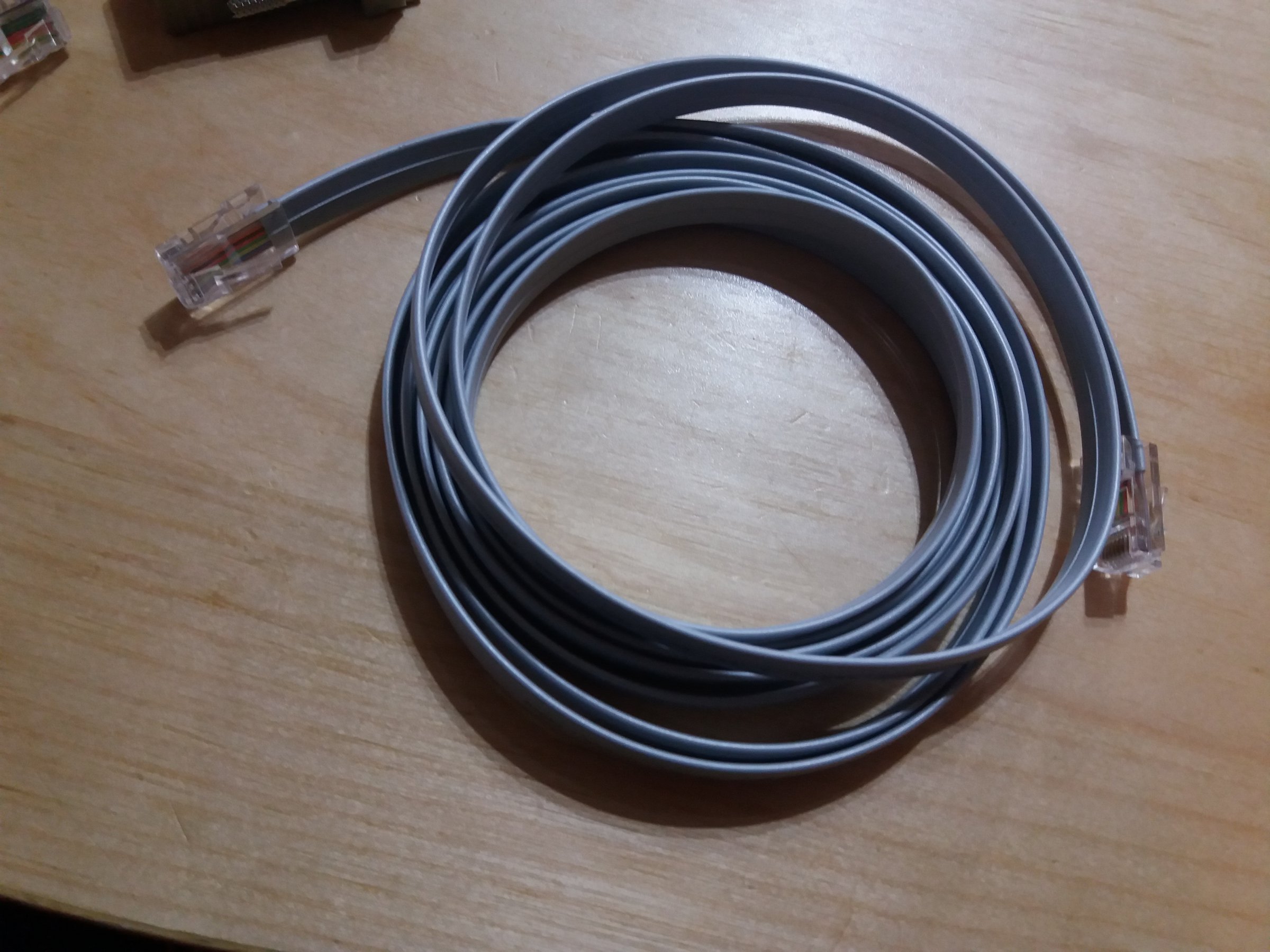

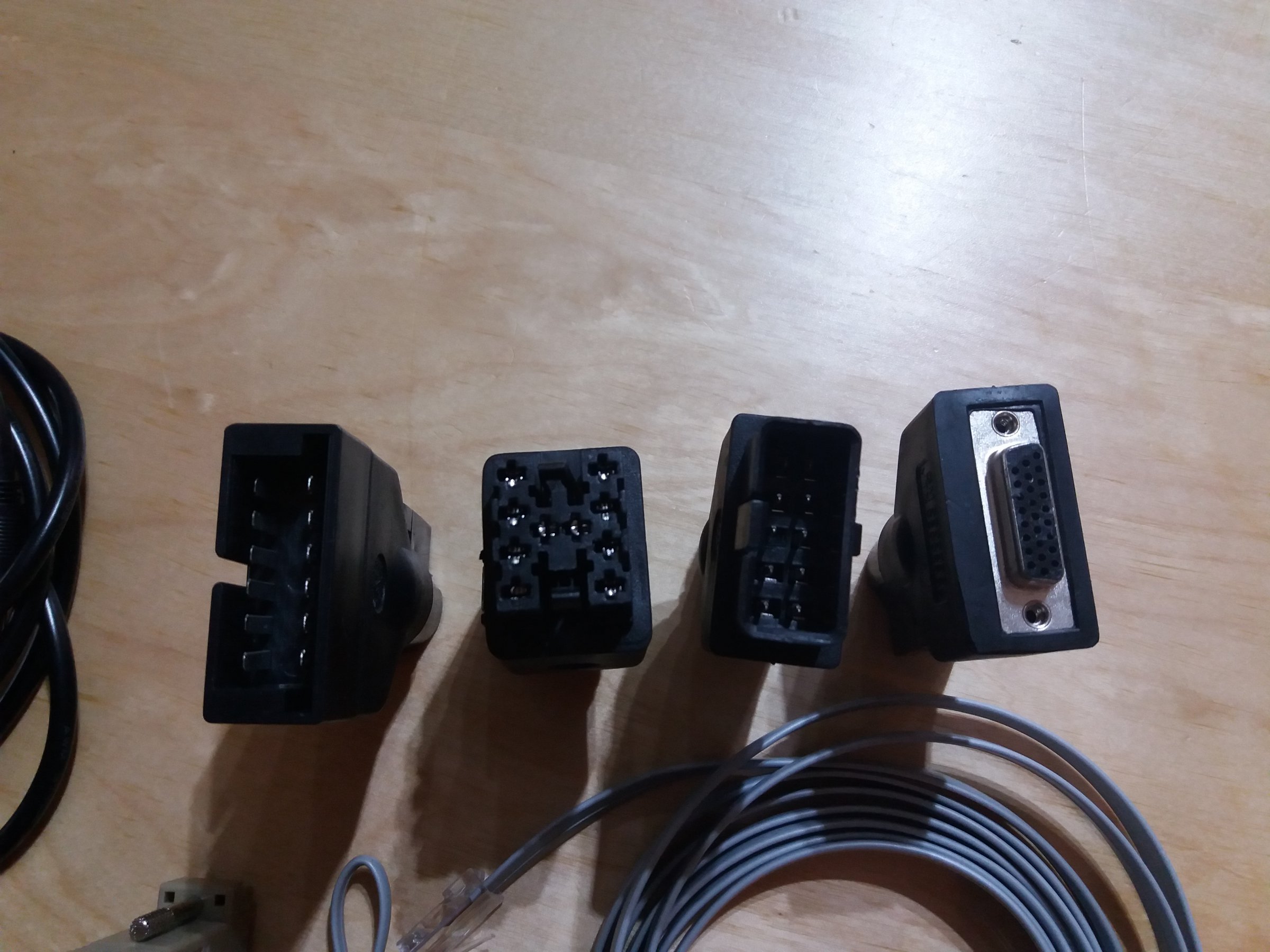

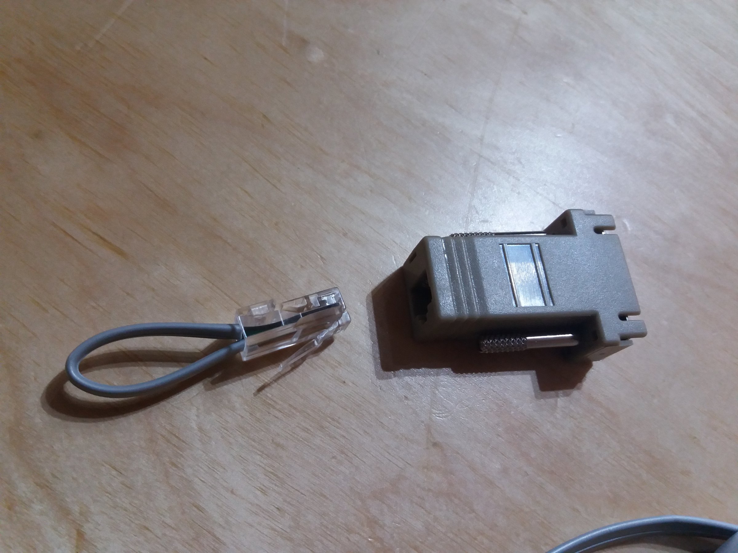

20180109_142854.thumb.jpg.7c5ba5e48b9db483361b1fabc26119ef.jpg 20180109_142927.thumb.jpg.a8945c3764dd1b2a25ac254e8a57d1e0.jpg
Das und noch das Hauptkabel, das Candidate, das 220 Volt Labekabel und noch von der Autobatterie zum Tech2 sind dabei.

Das ist der übliche China-Satz, was Du da auf den Bildern zeigst. Funktioniert so weit recht gut.
bis auf das ich keine Verbindung mit dem Laptop bekomme über Virtual Box ! - aber vielleicht bin ich auch zu doof oder denke Verkehrt
Dann solltest Du erst einmal mit anderen 'Gegenstellen' den COM-Zugriff testen.
