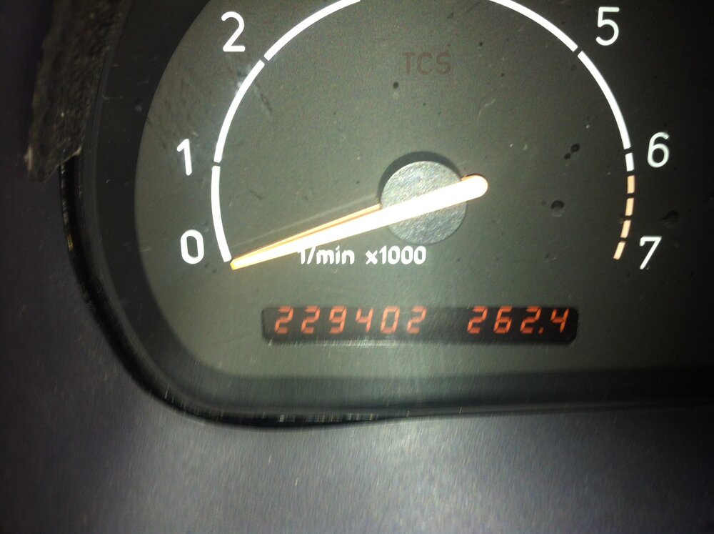

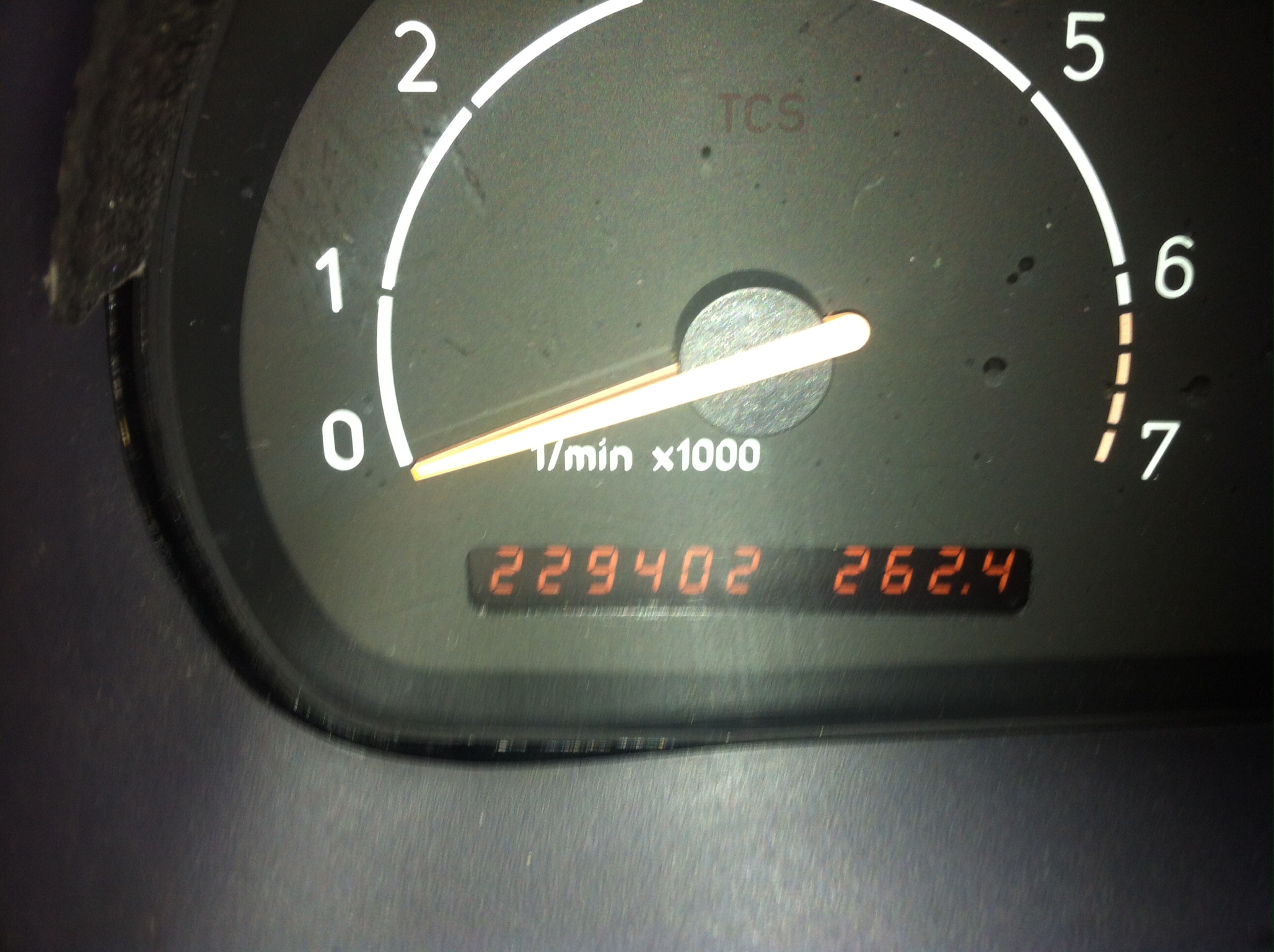

Ich kann mich nicht beklagen. Der Amerikaner macht unbeindruckt weiter und das schon seit 18 Jahren.
Das sind Meilen. Also mit 1.6 multiplizieren.
Hat jetzt mal eine neue Kupplung plus Schwungscheibe bekommen.

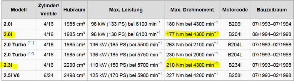

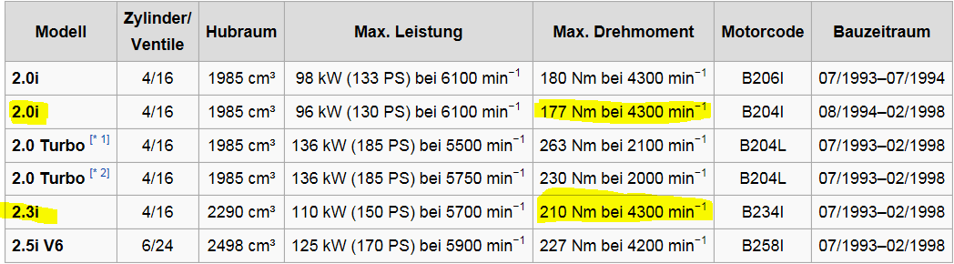

Relativ normales Verhalten für einen Sauger - gefühlter Durchzug ab Drehmomentkurven-Maximum bis zur Nennleistung ("elastischer Bereich")
beim 2.3er aber auch in der Praxis spürbar höher, natürlich kein Vergleich zum Gebläsemotor:
Der B234i hat vor allem ab Leerlaufdrehzahl ein doch spürbar höheres Drehmoment, wodurch er sich einfach "fülliger" anfühlt.
Ich habe beide Motorisierungen im 9000, beide handgeschaltet, und da geht der 2,3er schon ganz anders vorwärts, auch - oder gerade - im Durchzug.
Was wohl für Saab auch der Hauptgrund gewesen sein wird, diesen Motor einzuführen...
