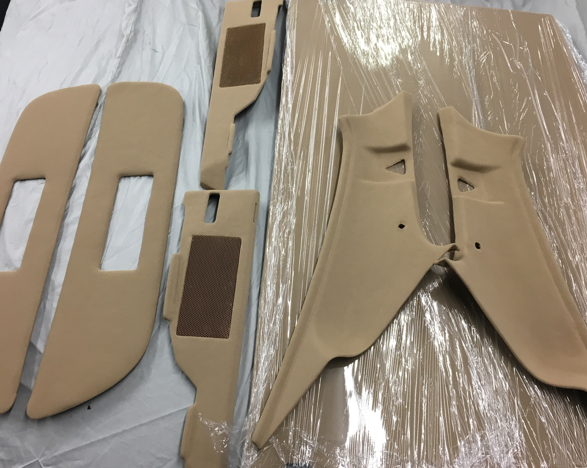

Hallo Elmar,
nein, Du hast nichts überlesen, ich habe die Quelle des Stoffes nicht "verraten" ;-)
Ich habe ihn über die Bucht gekauft, leider sah er auf den Bildern etwas besser aus, als in echt.
Da er aber vom Stoff her gut zu der Veloursausstattung passte, habe ich ihn doch verklebt.
Der Stoff ist recht dünn und fast nicht dehnbar, d.h. größte Vorsicht mit dem Kleber (durchnässen)
und in den Kurven (Falten).
Ein paar kleine Macken habe ich drin, sieht man auf meinen Bildern nicht so gut. Ist halt schwer, einen
passenden Braunton zu finden. Dafür war der Preis i.O. (Mittelbraun, 12,23€ p.Meter inkl. Porto, z.Zt. ausverkauft)
http://www.ebay.de/itm/221278710109?_trksid=p2060353.m2749.l2649&var=520170214603&ssPageName=STRK:MEBIDX:IT
Auf Wunsch kann ich Dir ein Muster zusenden (Adresse per PN), ein passendes Reststück (1/2m)
habe ich auch noch da.
Ob der Stoff wirklich perfekt ins Auto passt, kann ich erst sehen, wenn ich meinen Saab wieder habe.
