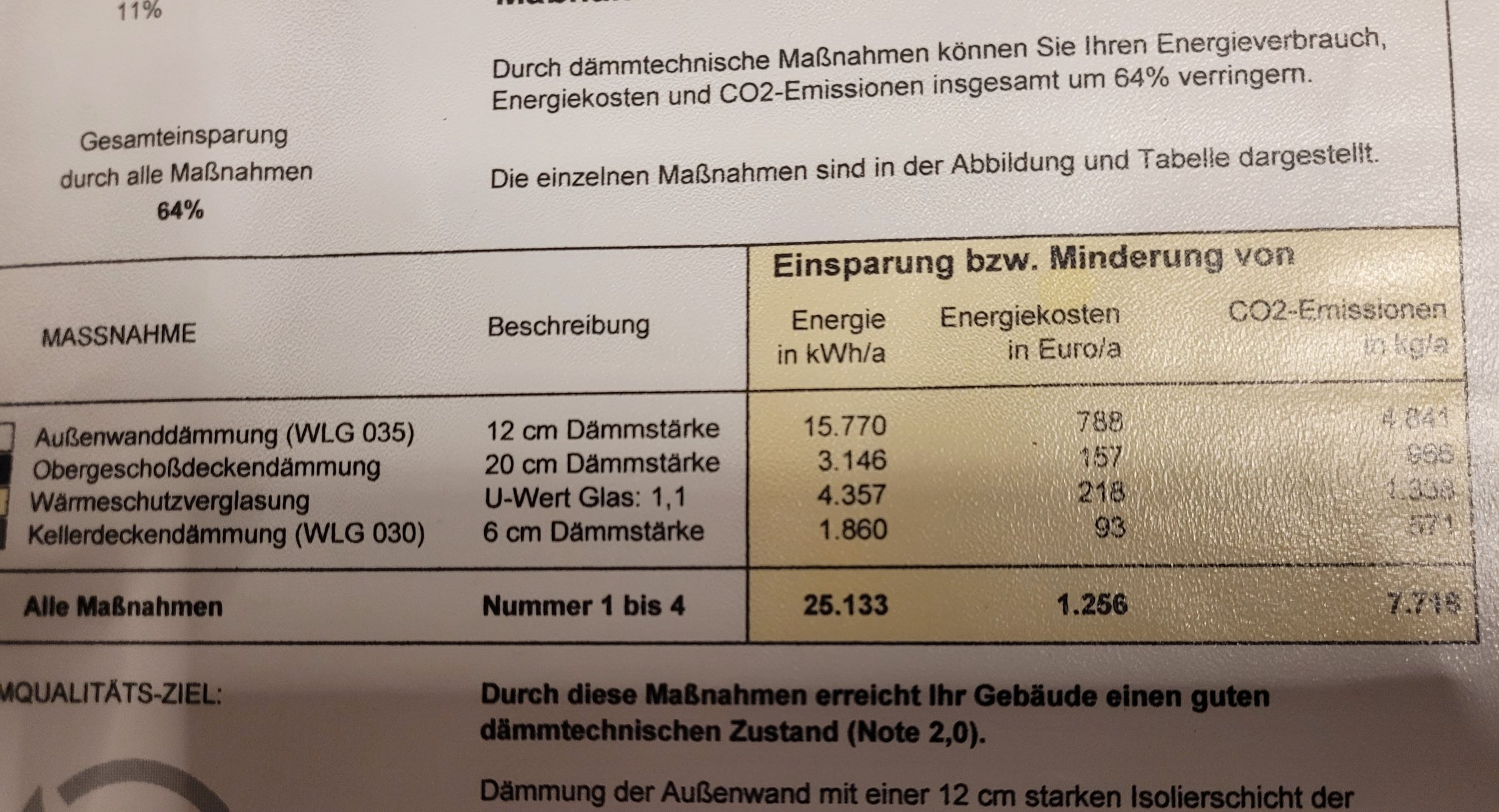

Bei uns brachte die Fassadendämmung damals eine signifikante Reduzierung des Gasverbrauchs (Zentralheizung Gas Brennwert). Im Mittelwert über mehr als 10 Jahre 7.000 kWh p.a.. War halt ein Haus aus dem Anfang der 60er Jahre. RoI der Mehrkosten bei der Dämmung -- bei den Gaspreisen/-steigerungen - bereits nach sechs Jahren.

[ATTACH=full]232360[/ATTACH]
So etwas, plus neue Heizung und Haustür kriegt man heute bestimmt nicht mehr unter 100t€. Wenn man denn überhaupt Handwerker findet.
Wird schwer das sich das vollständig rechnet.
Und nach 30 Jahren geht es so langsam wieder von vorn los. Oder der nächste Besitzer macht alles platt:smile:.
Zumindest wird das Raumklima deutlich besser. Und man tut etwas für die Umwelt.

Selbst nur die Außenwanddämmung.
Einsparung 788 €/Jahr....
Bei den Kosten einer Außendämmung rechnet sich auch das nicht wirklich...
Rein betriebswirtschaftlich...
Die Arbeit und das Material sind natürlich teurer geworden, die Energie ist aber noch viel teurer geworden. Die 788€ pro Jahr waren, wie man aus meinem Beitrag auch erkennen kann vor fast 20 Jahren. Ein ungedämmtes Haus ist heute kaum mehr verkäuflich.
