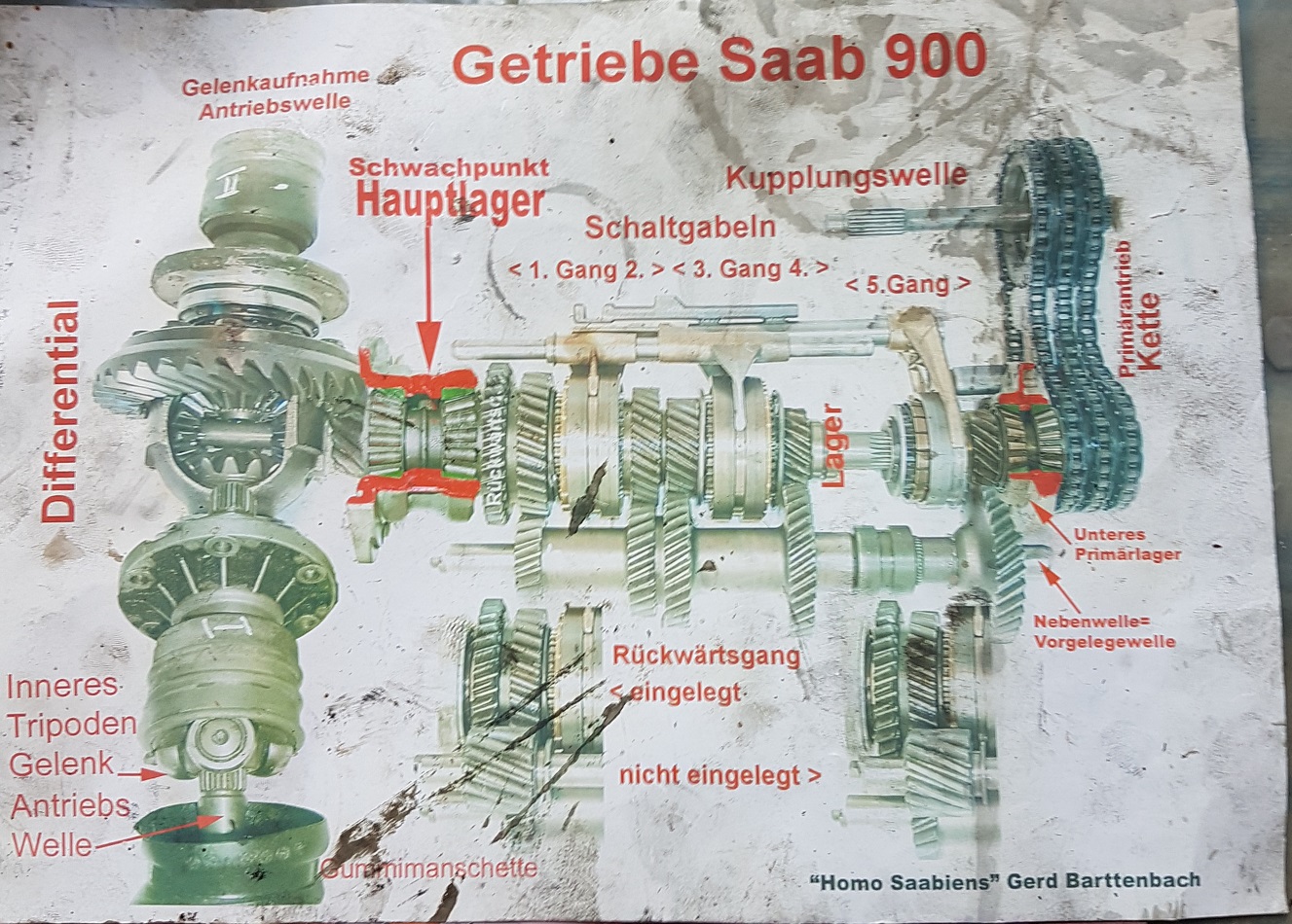

[mention=7702]AeroCV[/mention] wegen deiner Frage in #551 - hier eine Getriebe Skizze mit Beschriftung von unserem Gerd Barttenbach dem "Getriebeguru" der Saabisten, das "Diff"= Differenzial
(Schrift senkrecht befindet sich Links, mittig)
"Host me" würde er wohl jetzt enden...Grüssle von hier zum "Homo Saabiens"
...und Du hast das Diff gefunden...?
