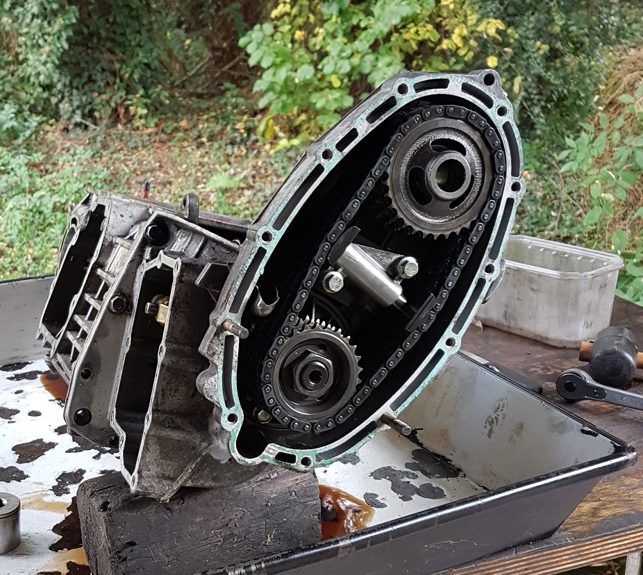

Falls jetzt von einigen das Interesse nach einer weiteren Serie besteht: ab 20 Vorbestellungen mit Anzahlung kann ich die Fertigung wieder anleiern, wird aber definitiv im 4stelligen Bereich landen denn es wird wieder in D bei einem kleinen Fertigungsbetrieb hergestellt werden.
Hallo Robert,
ich wäre bei einer Nachferigung sehr wahrscheinlich wieder mit von der Partie. Wie würde sich der Preis denn verändern, wenn man beispielsweise 30 oder 40 Vorbestellungen zusammenbekäme?
Gruss aus SB
m.
Hi Marc,
das müsste ich mir erst einmal anbieten lassen. Ich denke es bleibt trotzdem über 1000€ wenn wieder das Material der ersten Serie wieder zum Einsatz kommt (hochfester Vergütungsstahl), da schlagen einfach die Bearbeitungskosten zu Buche. Vielleicht rechne ich das noch mittels FEM und ändere da dann entsprechend ab.

Aber nochmal zurück zur Übersetzung beim 900. Mir geht einfach nicht in den Kopf, dass viele meinen man benötigt wahnwitzige Leisting für einen 9er oder gar 8er Primär und mit dem 8er könne man nicht mehr Berg hoch fahren.
1. dafür gibt es dann den 4. Gang wenn der 5. denn zu schwach sein sollte.
2. ist das 900 Getriebe so unglaublich und schrecklich kurz, dass mich die Übersetzung stark an einen alten LT erinnert, der voll beladen und mit Anhänger am Berg immer noch ohne Gas anfahren konnte. So ist es beim 900 auch. Der erste Gang ist viel viel zu kurz und alle anderen Gänge bauen darauf auf.
Und das bringt mich zu Punkt 3.
Das Getriebe im 9000 Turbo ist für 5 Gänge perfekt abgestimmt. Jeder Gang macht um die 58kmh. Das lässt sich mit 220ps schon gut fahren. Wenn man 300 hat ist auch nicht verkehrt. Das entspricht etwa einem 9er Antrieb im 900 und wäre mein persönlicher Favorit.
Ich muss und will im Ort bei 50 nicht schon im höchsten Gang fahren. Und wenn ich denn mal bei 140 volle Beschleunigung brauche, dann schalte ich eben in den 4. runter. Dafür hat man ein Getriebe im Fahrzeug. :)
Bearbeitet von JanJan
Dies geht mir selbst mit 8er Primär (welches ich seit rd. 15 Jahren in der Semmel fahre) zusammen mit dem kurzen Diff so. Daher schmort seit Jahren das Projekt, mir eine Box mit 8er und langem Diff fertig zu machen. Das wäre dann quasi wie '9 & kurz'.

Die Zahlenbezeichnungen sagen m.E. nichts aus in Bezug auf die konkrete Zähnezahlen bzw. Übersetzungen. Bleibt man bei derselben Kette, dann kann man die Zähnezahlen ja nicht beliebig kombinieren. Ich denke die Zahlen (4er, 5er, 6er .... ) sind einfach eine Nummerierung und mit aufsteigender Zahl werden die Übersetzungen immer länger. Vom Werk her ist das 8er und 9er eben schon mit einer Zahnkombination belegt. Wenn man dann etwas anderes macht, muss man halt von der ganzzahligen Nummerierung abweichen, wie z.B. 8,25 oder 8,5 etc. Abweichungen von den Werksfestlegungen erfordern wahrscheinlich andere Ketten (kürzer/länger). Konstruktiv sind dem natürlich Grenzen gesetzt.
Oder steckt hinter den Zahlen eine andere Erklärung?
