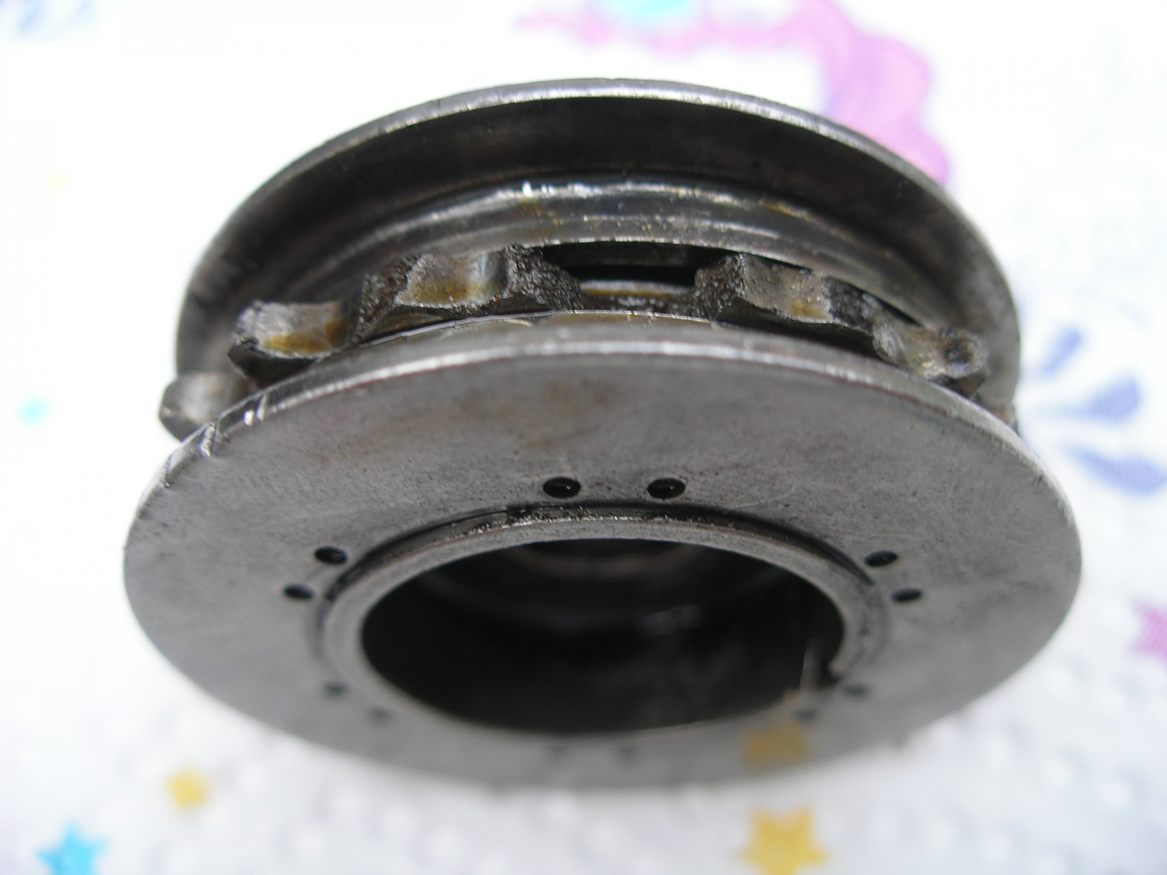

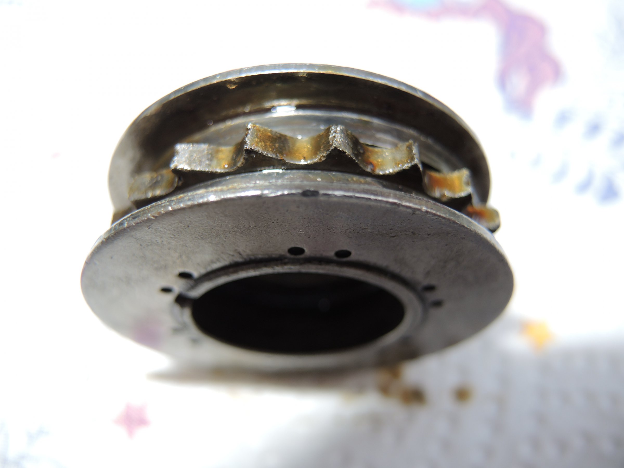

Aber mein AGW-Zahnrad der Auslassseite passt auf jeden Fall in diese Rubrik. Hatte nach nur 38tkm und 4 Jahren bereits massive "Karies":
ZahnradAuslass-AGW-1.thumb.JPG.a561c5eccdbdee41d7c29b2f837532fc.JPGZahnradAuslass-AGW-2.thumb.JPG.a897c4556e869a92fef56cd667cb9a32.JPG
Ist nun schon das dritte Teil von Skandix, das nach sehr kurzer Laufzeit total am Ende war :mad:. Bei dem AGW-Zahnrad war es allerdings ganz besonders ärgerlich und aufwendig, denn um da ran zu kommen, muß ja der Motor geöffnet werden. Zum Glück schaffte es mein genialer Saab-Spezialist, den Steuerdeckel alleine ab- und wieder anzubauen, ohne die Ölwanne oder gar den Kopf abzunehmen. So fielen die Reparaturkosten nicht ganz so hoch aus wie zunächst befürchtet.
Da ich diesem Schrott von Skandix (und ja, als solchen darf man dieses Zahnrad wirklich bezeichnen) nun absolut nicht mehr vertraue und ich auch bei einem nochmaligen Neukauf des AGW-Antriebs immer ein ungutes Gefühl gehabt hätte, hat mein Schrauber die AGW´s einfach still gelegt, indem er die Kette weg ließ. Und ich muß sagen, ich merke vibrationsmäßig keinen Unterschied zu früher, als alles noch intakt war. Dafür hängt er aber nun deutlich besser am Gas, weil der Motor weniger Last antreiben muß :smile:. Und laut meinem Saab-Schrauber soll sich das sogar auf den Spritverbrauch positiv auswirken :smile:.
Man sollte sich also gut überlegen, ob eine Kettenkur wirklich notwendig ist und ggf. versuchen, an solch kritischen Stellen nur Originalteile zu verbauen! Oder soweit wie möglich die alten Teile weiter zu verwenden, wenn die noch in Ordnung sind.
