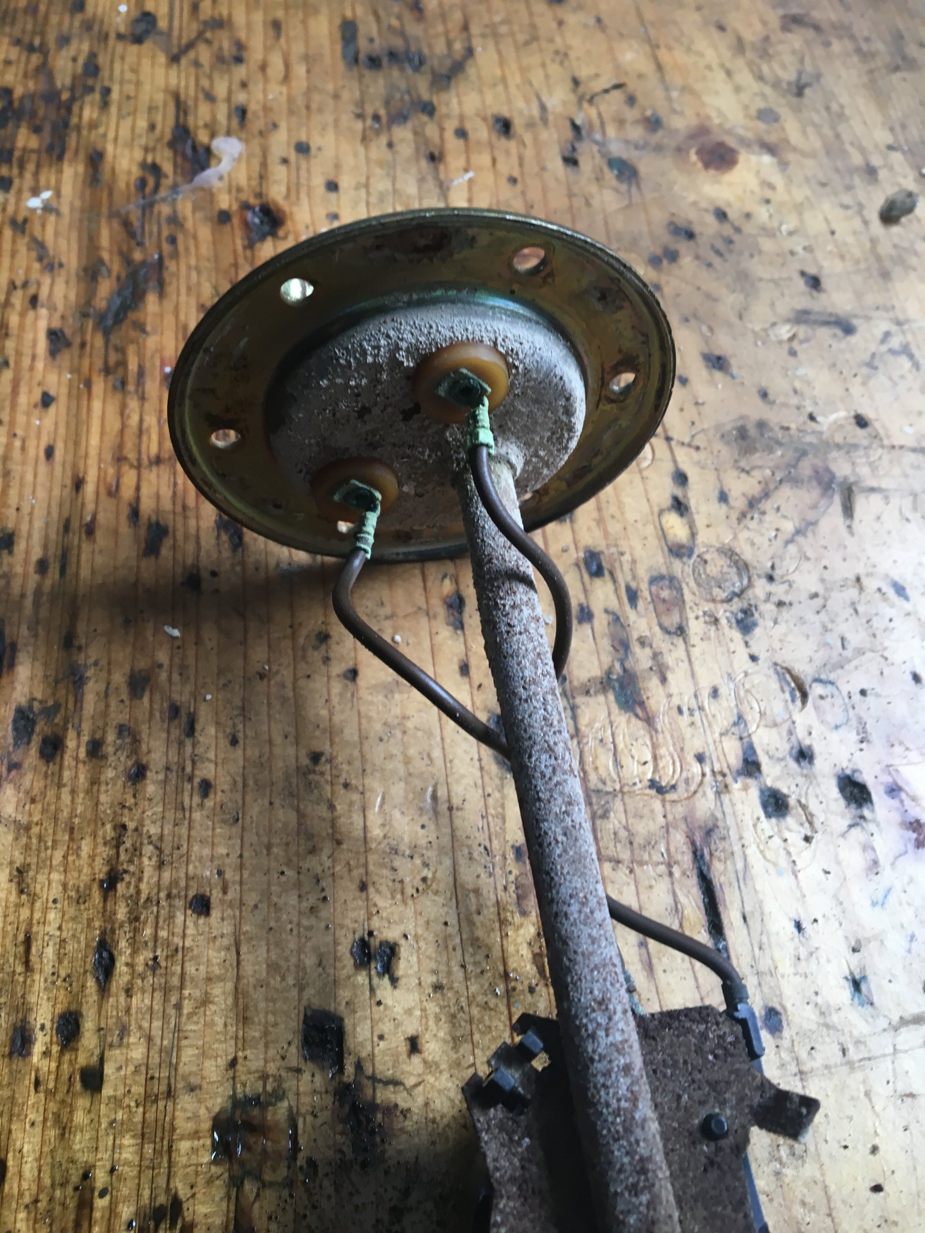

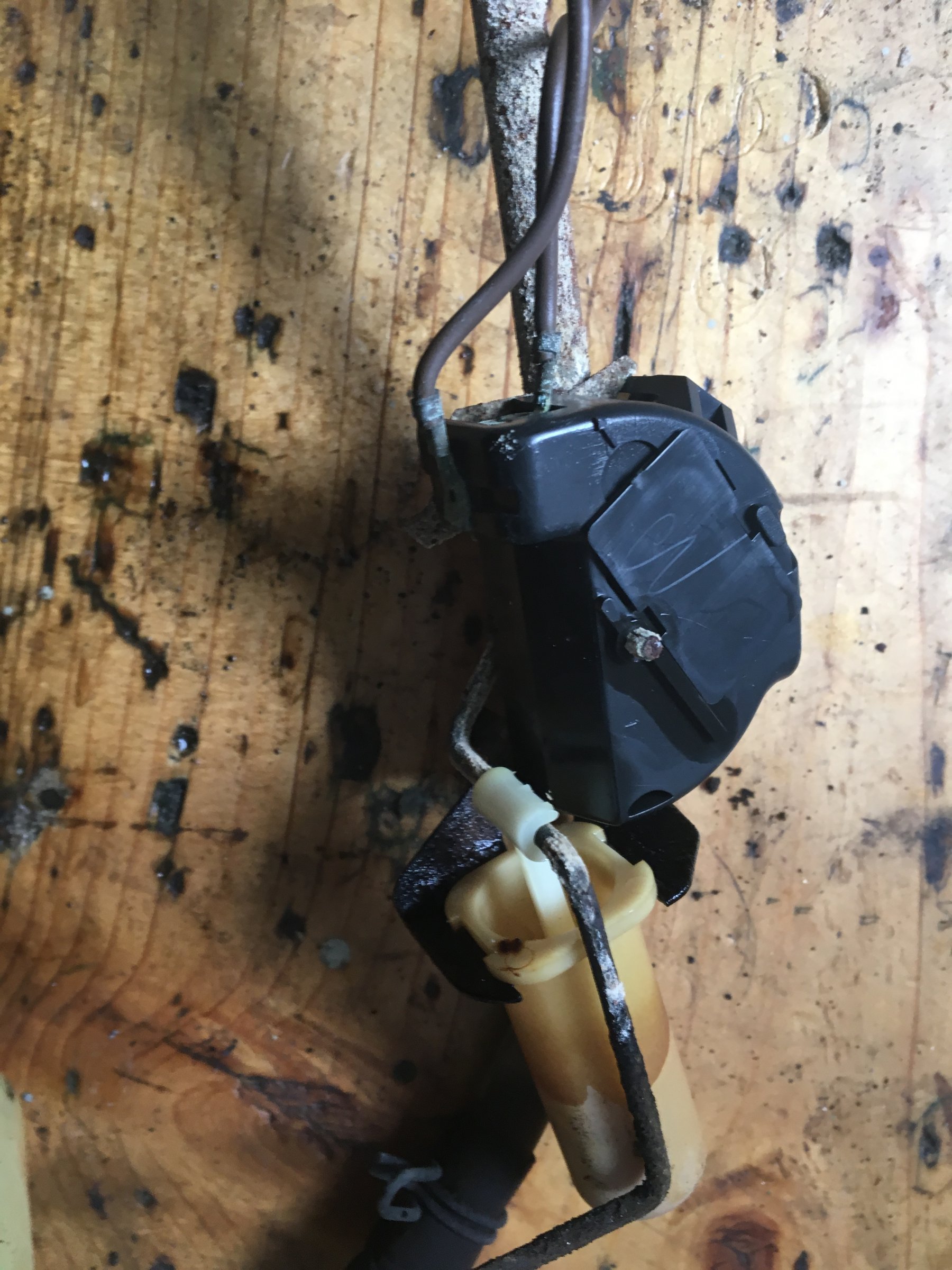

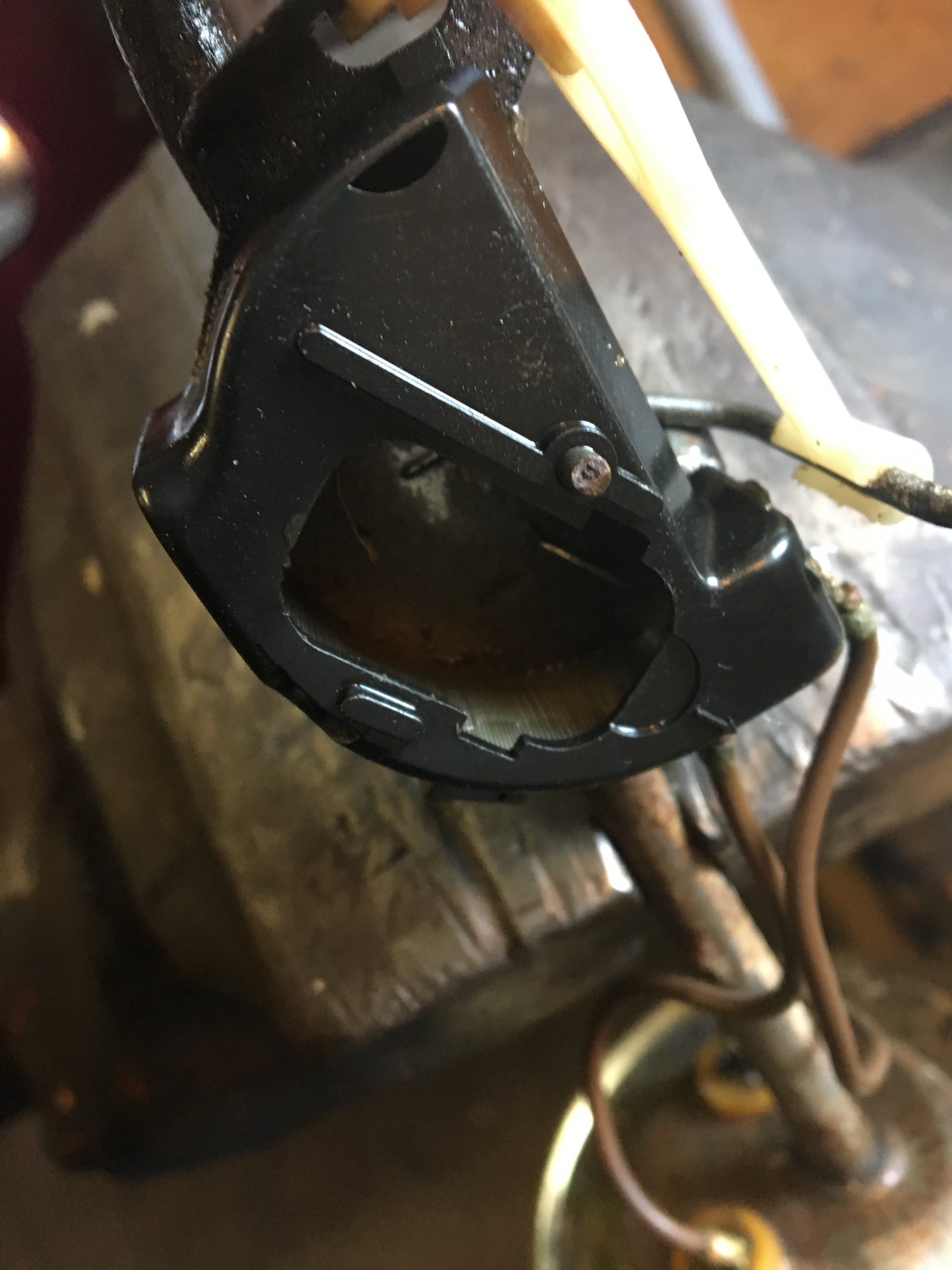

So Tankgeber ist gemacht.
Das Teil was da drin war ist ja echt Traktormechanik.
Aber seht selbst.
Schonmal kein Plastikgewinde.
Den Deckel für die Innereien kann man seitlich weg schieben.
Darin eine Schleiferbahn auf Drahtwicklung.
Etwas 500er Schleifpapier für die Kontaktzungen und es wurde schon besser.
Zur Funktion musste ich aber noch alle Kontaktvernietungen an den Anschlussdrähten nach löten.
Grüße
...war easy, aber saukalt :embarassed:

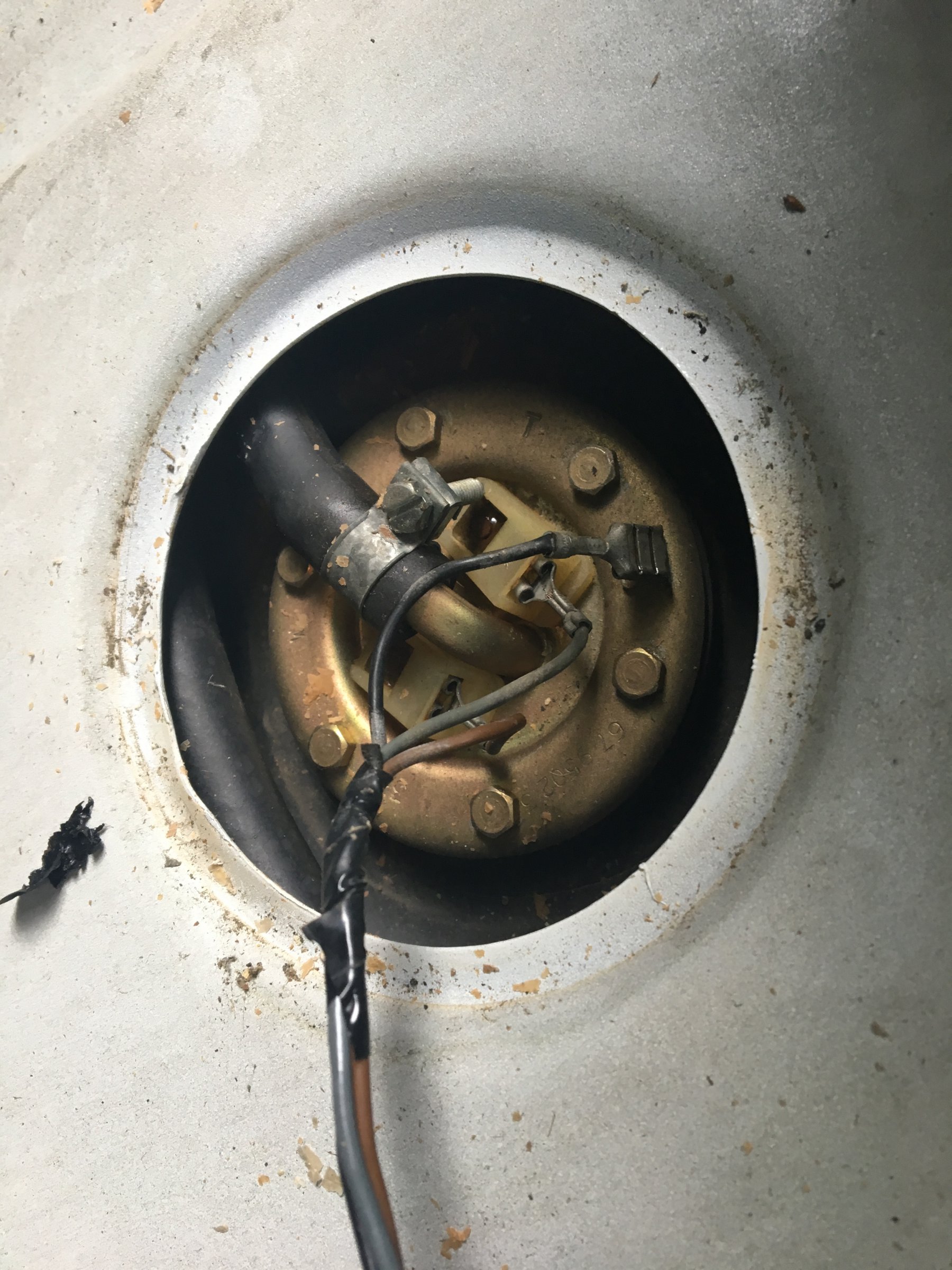

Was noch komisch war.
Als er neulich wegen lehren Tank liegen blieb hat die Werkstatt 17 Liter Sprit nachgefüllt.
Als ich den Tankgeber wieder eingebaut habe, stand der dann auf Reserve, -Warnleuchte an.
Dachte erst ich hab den Geber doch nicht richtig repariert.
Ein Blick ins Tankloch ergab aber ca 3cm über Boden, also komplett leer.
Also wieder so ein suspekter Benzinverlust.
Wieviel Liter hat denn der 99 auf Reserve, doch keine 17 Liter?
Mit weiteren 54Litern steht er jetzt wieder auf Max, d.h. zumindest die Anzeige funktioniert wieder.

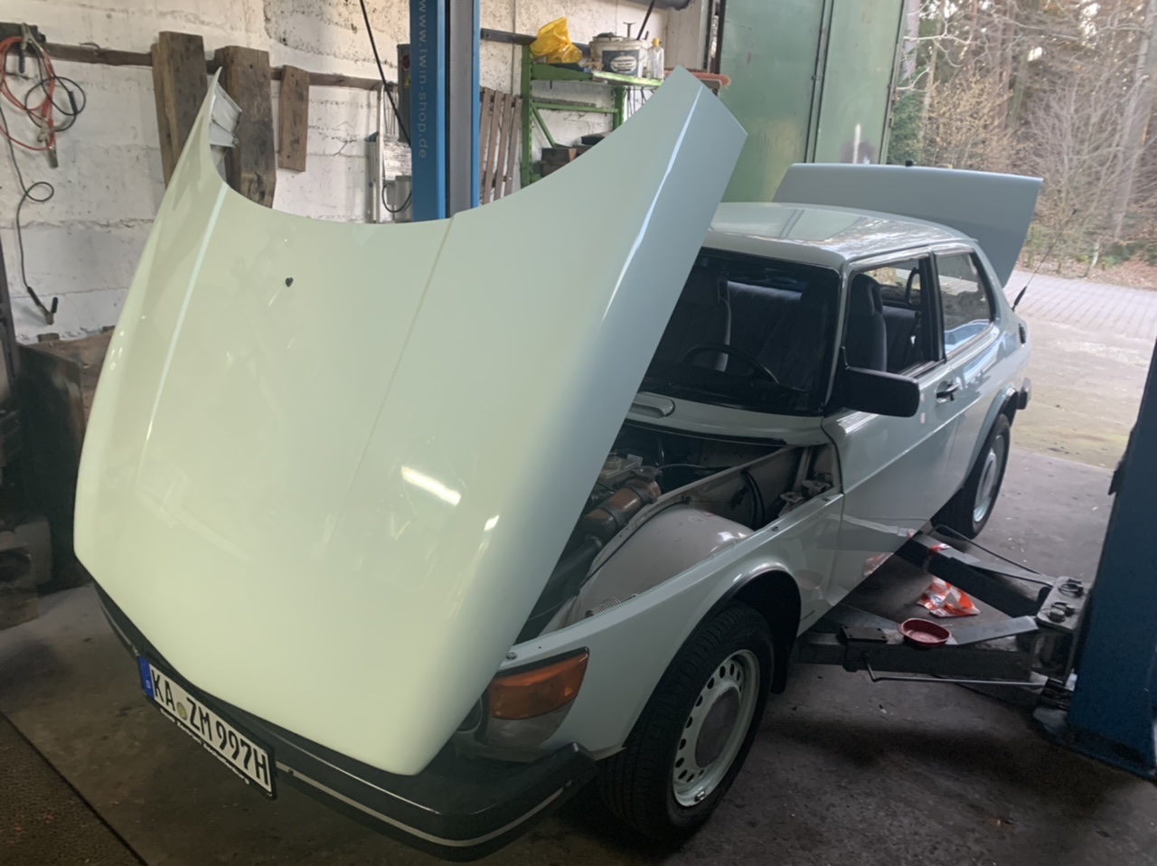

Eine Sache hab ich noch, insbesondere wegen dem Maleur mit dem Fanghacken.
Die Motorhaube war schon immer etwas ungleichmäßig vom Spaltmaß zum Kotflügel.
Das ist jetzt noch schlechter.
Kurzum wo muß ich einstellen um Sie an der linken Seite runter zu justieren.
Ich habe schon etwas recherchiert aber es ist am 99 glaub ich etwas anders gelöst als am 900.
Also sorry für die blöde Frage, möchte das nächste mal aber besser wissen wo ich hingreifen muß.

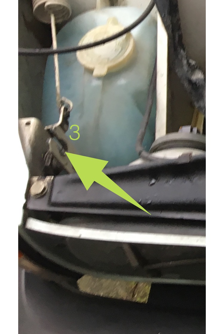

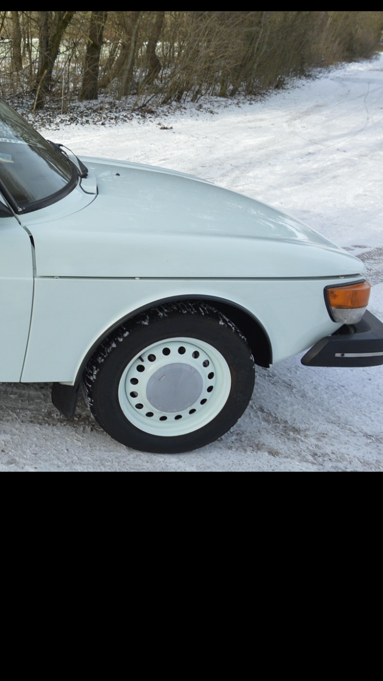

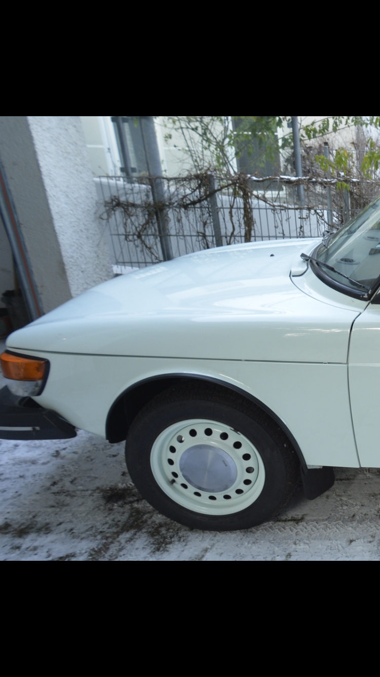

Die Ansicht von vorne und von der Seite zeigt das Problem.

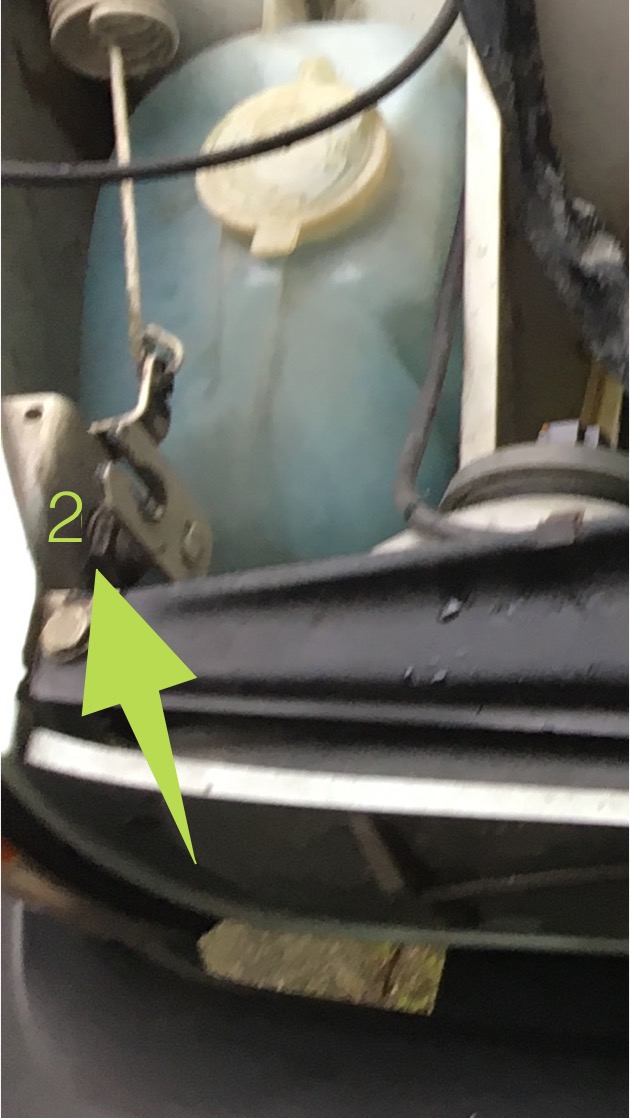

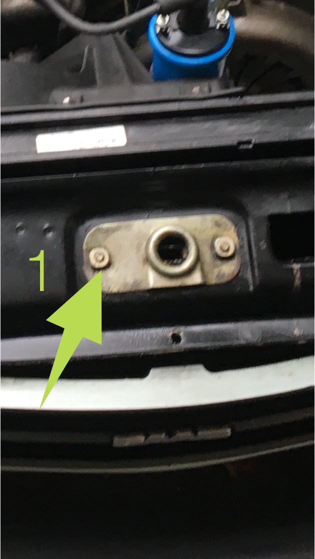

C5C8DC9C-473E-410C-9892-75C3EB7CDE1B.thumb.png.ed7d3e334a18006cd31fe54e0c1d7932.png 2A7E49CD-93E9-4DBB-8004-BA48B9D75B13.thumb.png.98de2fb03ca03c89b9f7b10440f47039.png 3292B771-604B-4B5C-B2BB-66BA3D456289.thumb.png.150ade5e6cb097994aa6c71e099e7f8f.png
Im Bild bei 1 fehlen meines Erachtens die Stifte wie am 900.
Bei der großen Mutter bei 2 war ich bisher noch nicht dran, denke aber wenn man die etwas nach unten kriegt wäre es ein Ansatz.
Das WHB schreibt dazu nichts daher denke ich man müßte aus dem Loch ein Langloch machen...
Am Schlitz 3 habe ich bisher immer den Abstand zur Tür eingestellt, an der Höhe ändert das m.E. aber nichts.
Und der Fangstift selber ist ja justabel ändert aber nichts an der Neigung rechts links.
Jemand der sich auskennt?
Genau, mit Verstellung des Fangstiftes stellst Du die Höhe generell ein. Ich befürchte das die Geistesriesen den Rahmen der die Haube aufnimmt verbogen haben. Das kannst Du wahrscheinlich nur mit der gleichen rohen Gewalt rückgängig machen die da zuvor angewendet wurde. Einseitig abgepolstert unterfüttern und dann" Gib ihm" bis es wieder passt.
Ich sehe das leider auch so wie Ulrich...
Hm...
Also an der Mutter 2 ist nichts zu machen?
Und wenn nicht wo würdet Ihr drücken bzw. unterlegen?
Gruß Viktor
An der Seite die zu "tief" steht unterbauen umd gegenüber dann nach unten drücken. Äußerst vorsichtig nach und nach an die richtige Höhe herantasten..
Ah, jetzt hab ich’s geschnallt.
Die eine Seite des Bügels am Drehpunkt unten blockieren, und dann den anderen da wo es zu hoch ist nach innen zur Frontscheibe hin biegen, stimmt’s?
Ja so kann es klappen.
Gruß Meki

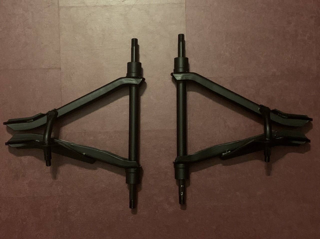

Derzeit schwanke ich zwischen Superpro und Skandix Buchsen die ich vor 7 Jahren gekauft habe. Beides liegt da.
Die Querlenker hatte ich auch zu der Zeit gekauft. Ich habe die Schweißnähte nochmal verschliffen und neu lackiert.
Die oberen Buchsen waren unauffällig, hoffentlich knörzt nachher nichts mehr und die Bremse bleibt endlich kalt…

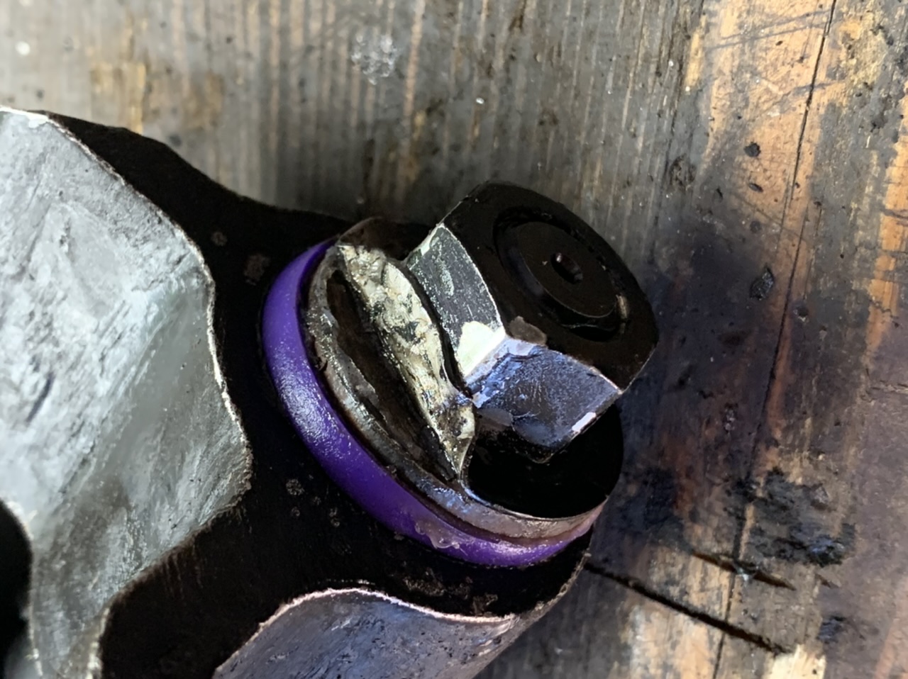

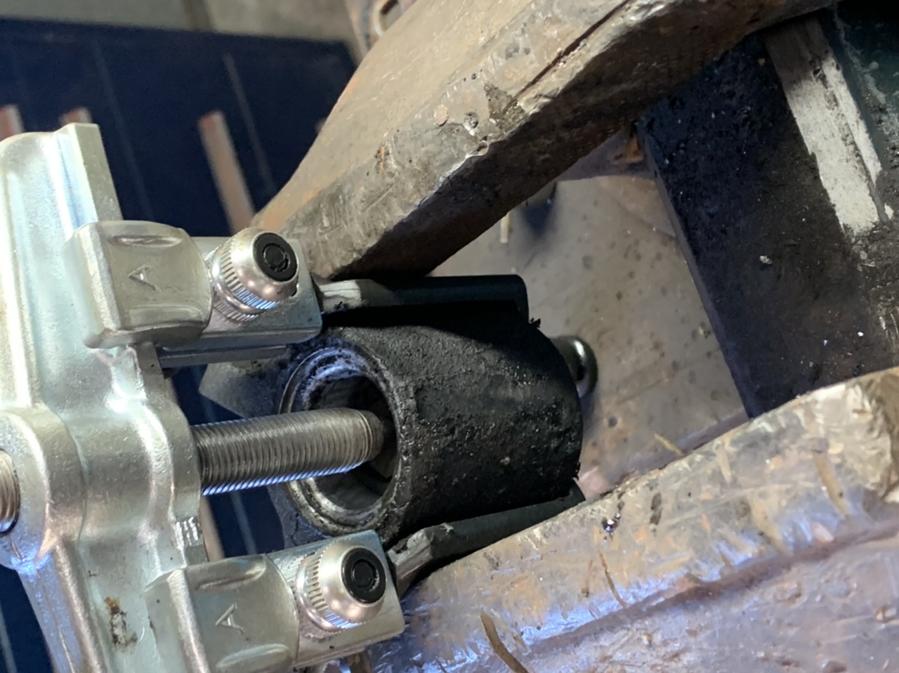

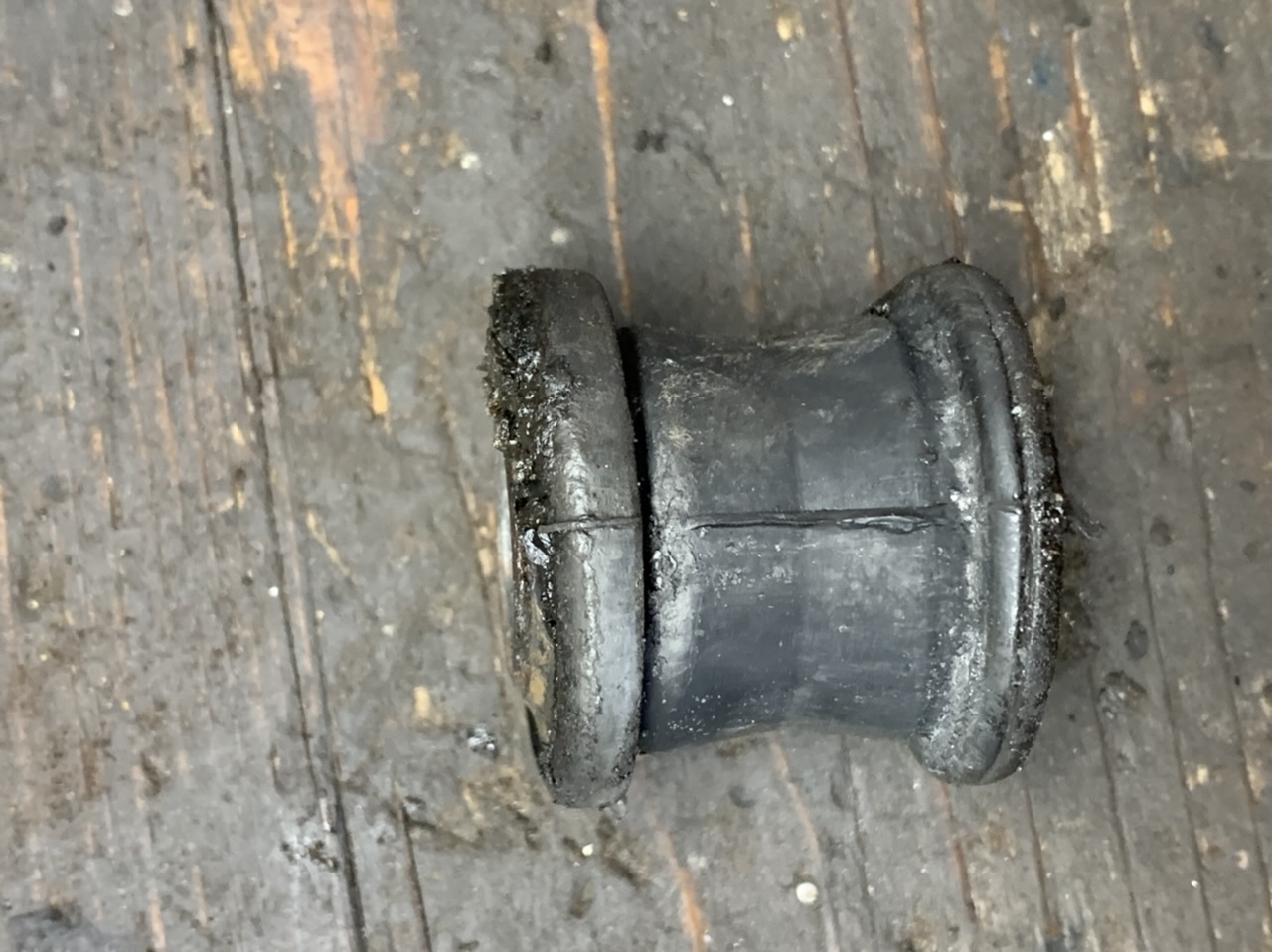

Fahrwerk ging gut Bremse nicht. Und den Rest habe ich leider nicht mehr geschafft. Das Ausbuchsen und das Reinigen der Teile hat einfach Zuviel Zeit gebraucht.
Die alten Buchsen sahen erstaunlich gut aus von daher denke ich das Knörzen war nicht deren Ursache. Wir werden sehen.

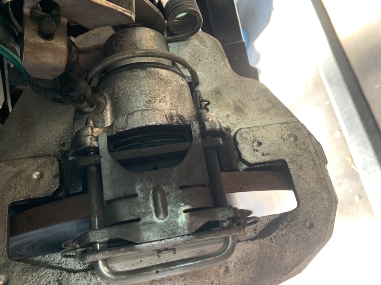

Mit der Bremse hab ich allerdings gar kein Glück gehabt. Die Sättel waren neu und haben keine 5tkm gesehen allerdings schon vor Jahren gekauft.
Das Problem war permanentes quietschen und eine heiße Felge. Jetzt sind Saab Original Beläge rein gekommen. Quietscht immer noch.
Noch schlimmer die Handbremse links macht kein muks selbst beim Betätigen des Hebels obwohl der Kolben straff eingestellt ist.
Ich werde die Teile trotzdem Reklamieren.
Ist echt eine sauerei was einem da verkauft wird.
