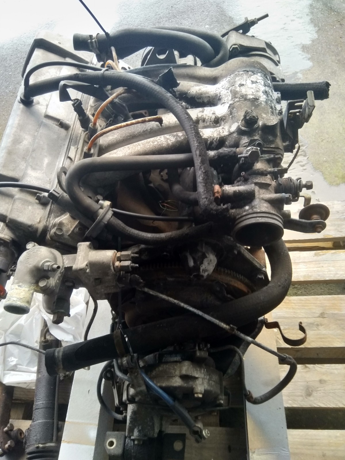

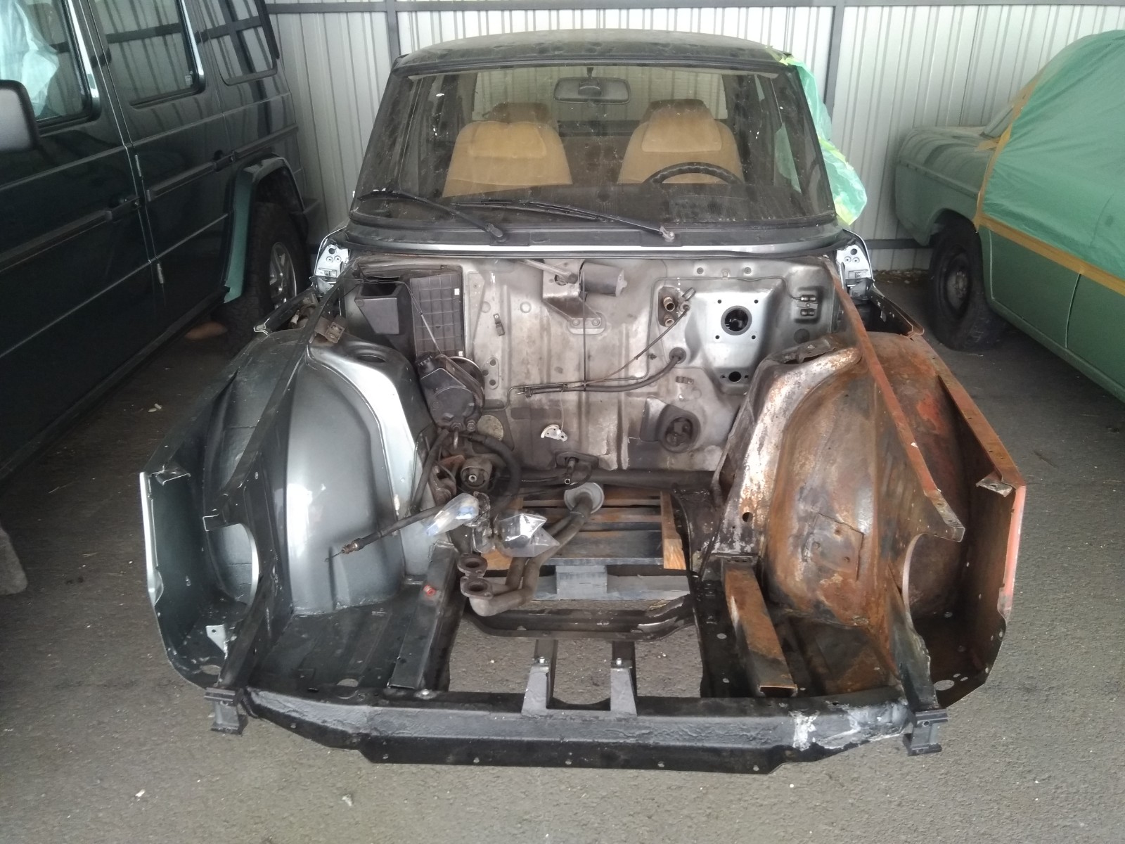

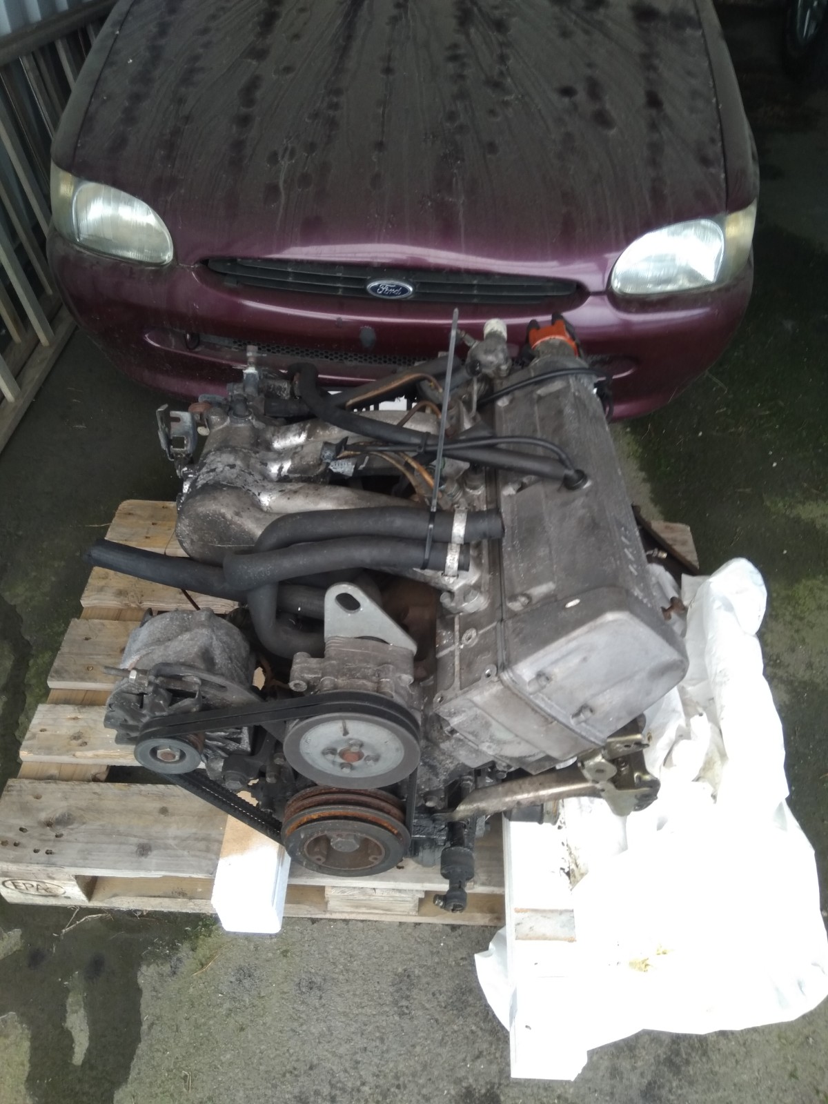

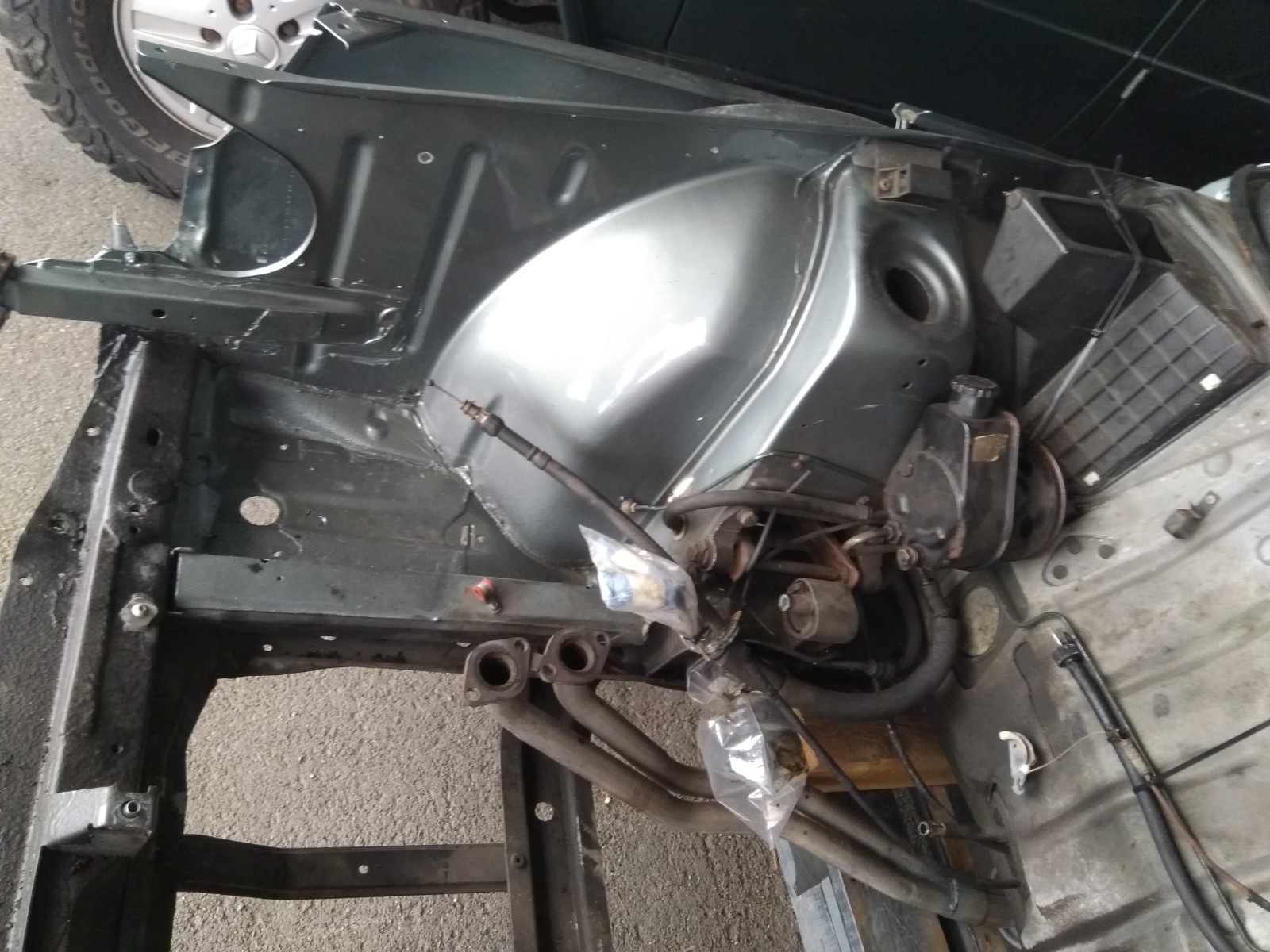

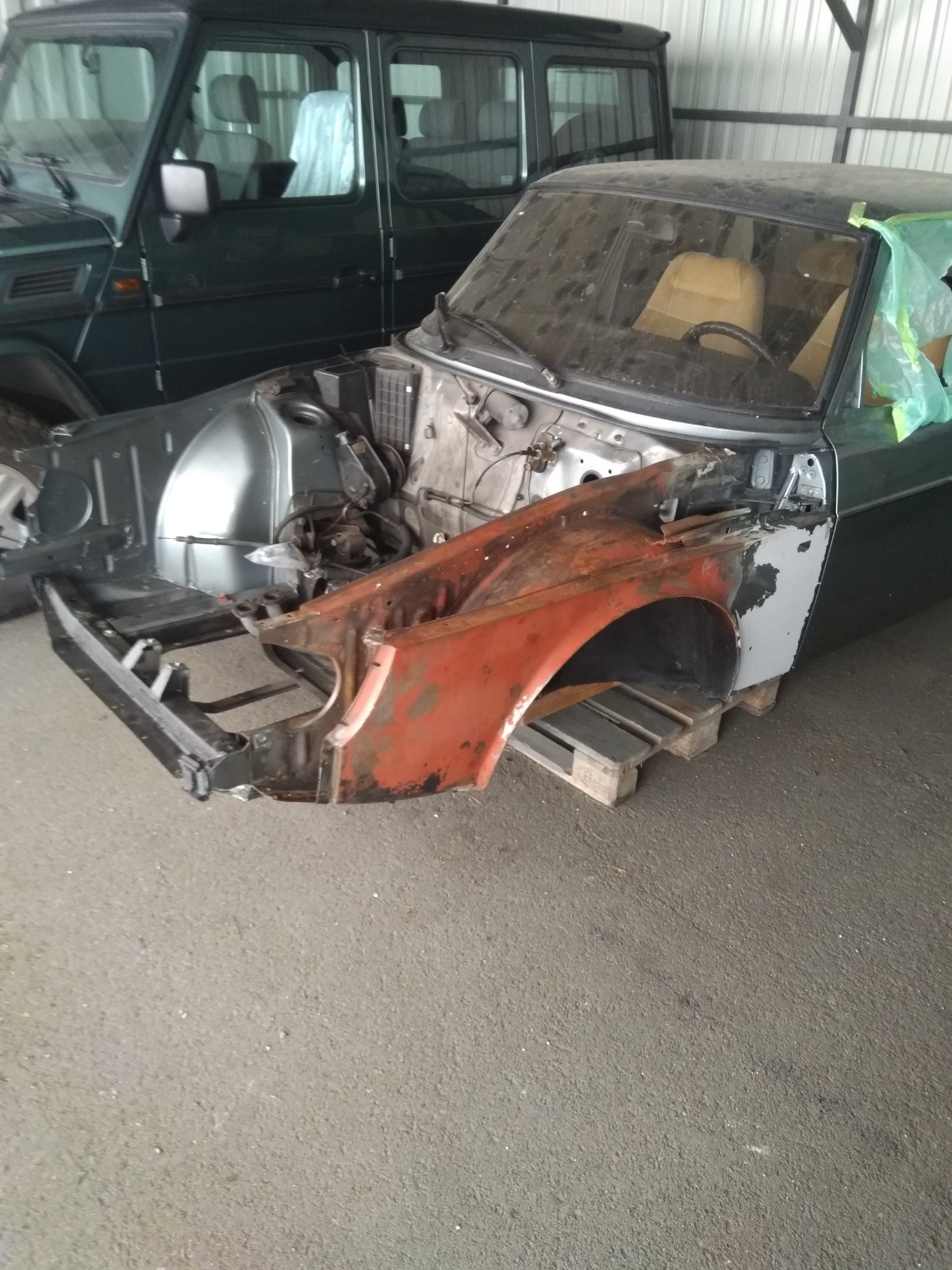

Ich war die Tage mal in Berlin und konnte die Arbeit am Saab begutachten und das weitere Vorgehen besprechen.

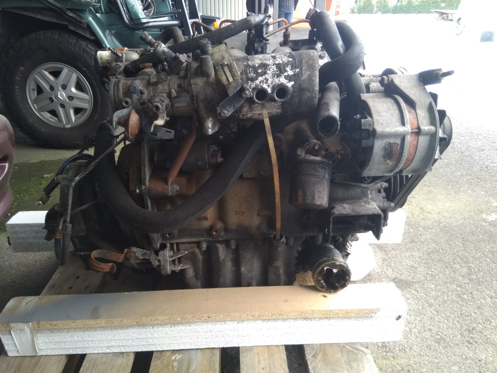

Der Motor wurde nun doch ausgebaut, da es sonst nicht möglich ist alle betroffenen Bereiche zu bearbeiten.
Somit ist es natürlich etwas aufwändiger geworden, aber am Ende soll ja die Qualität im Fokus stehen.
Auch haben wir uns darauf geeinigt die Achswellentunnel gleich mit zu sanieren, diese stehen ja eh noch auf der "to do Liste".
Dies bietet sich auch einfach an, da ja jetzt der Zugang perfekt freigelegt wurde... :top:
Des weiteren werden am ausgebauten Motor Teile getauscht, wie z.B. Anlasser, Kupplung etc.... Teile die eben durch den Brand Schaden genommen haben.
Auch hier liegt der Vorteil auf der Hand; man kommt einfach an alle Teile sehr gut ran. :rolleyes:
Wie immer gibts auch ein paar Fotos für euch:

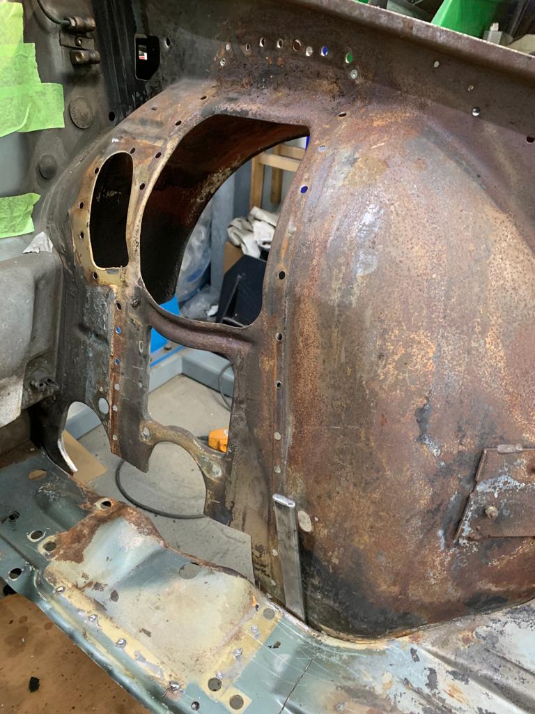

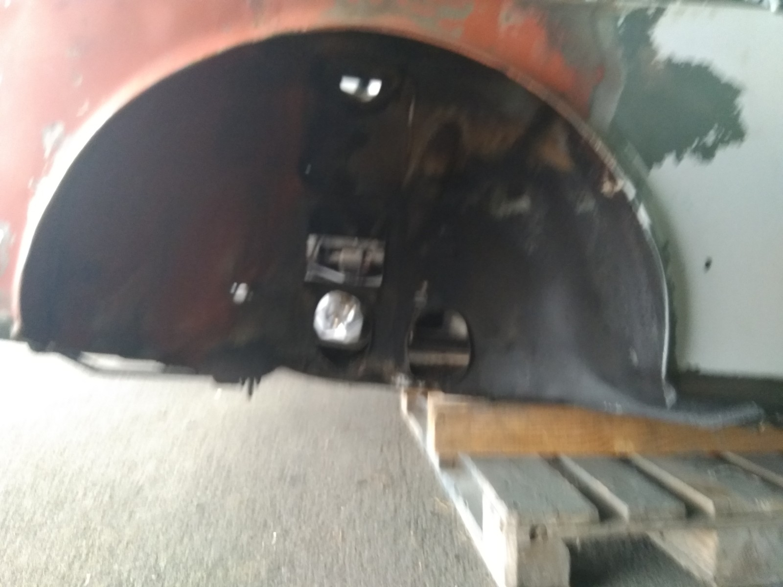

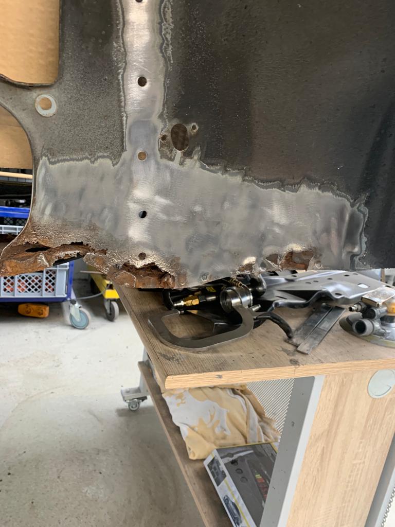

Nach Winterpause und Corona-Verzögerung, möchte ich euch gerne wieder über den aktuellen Sachstand bezüglich der Sedan-Restauration berichten!
Zuletzt wurde ja im Herbst/Winter der Motor und das Getriebe entfernt. Dann verging einiges an Zeit, bis er nun endlich an der Reihe ist und an ihm weiter gearbeitet wird.
Ziel war/ist ja ursprünglich die Behebung des Brandschadens.

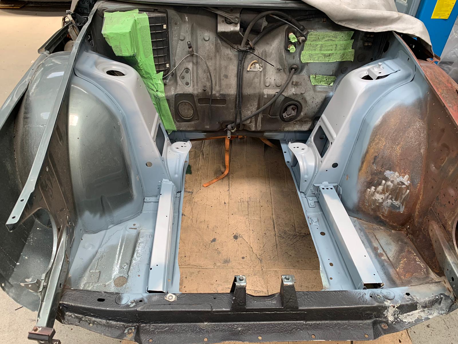

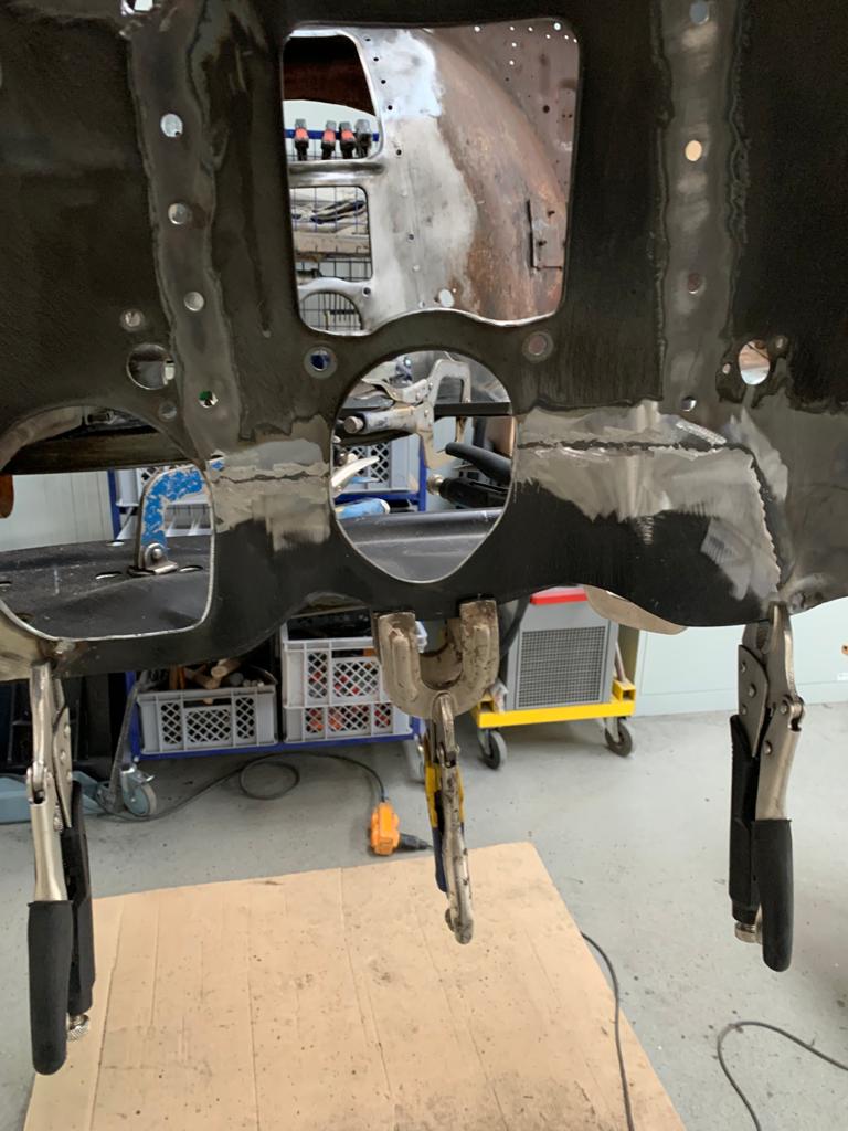

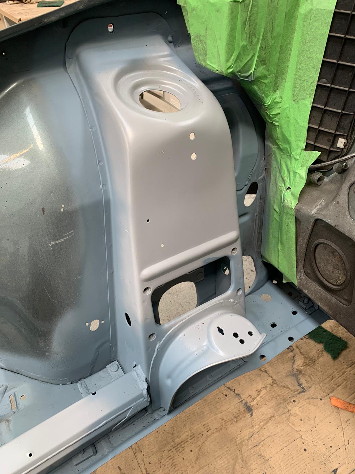

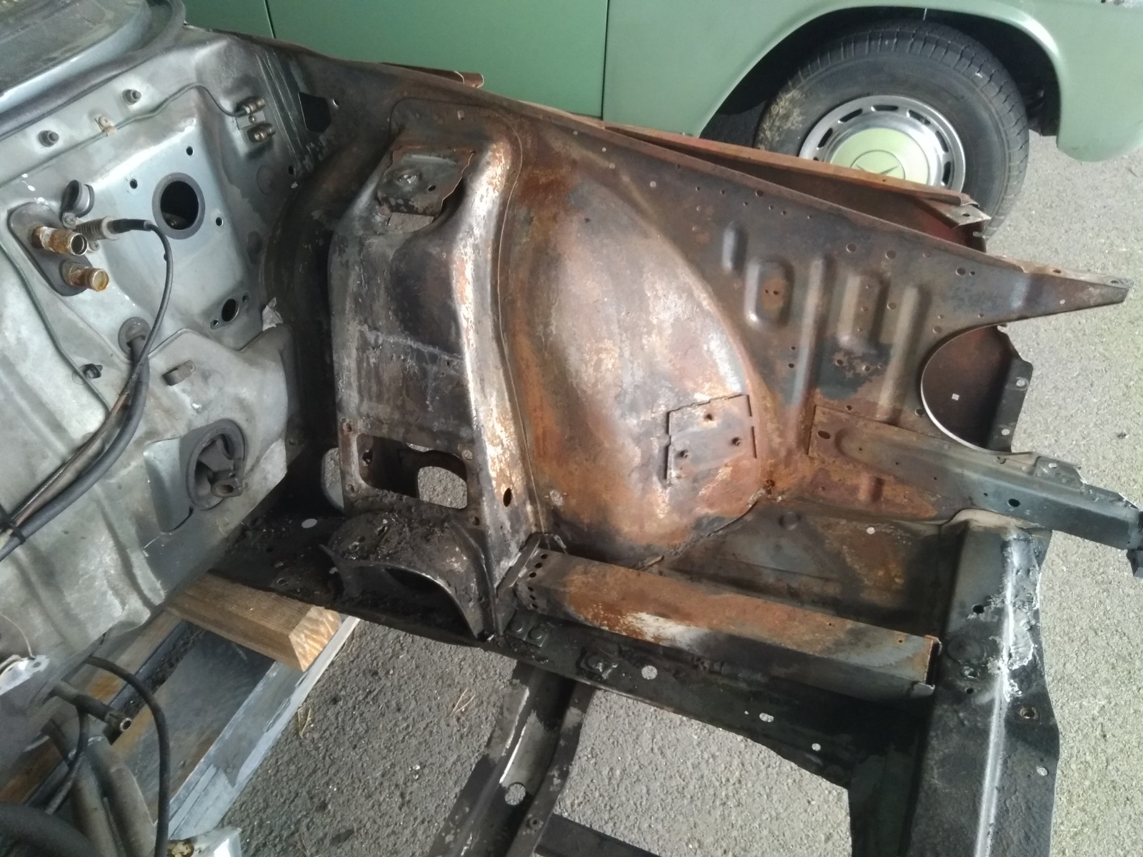

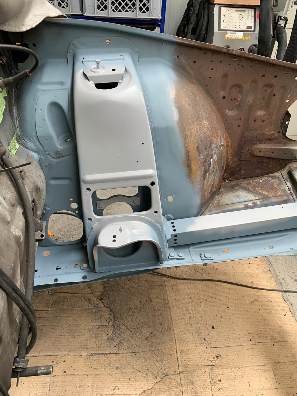

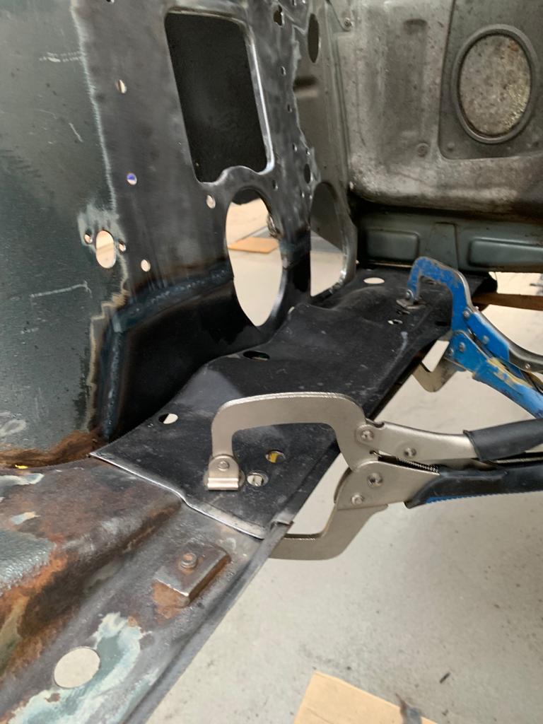

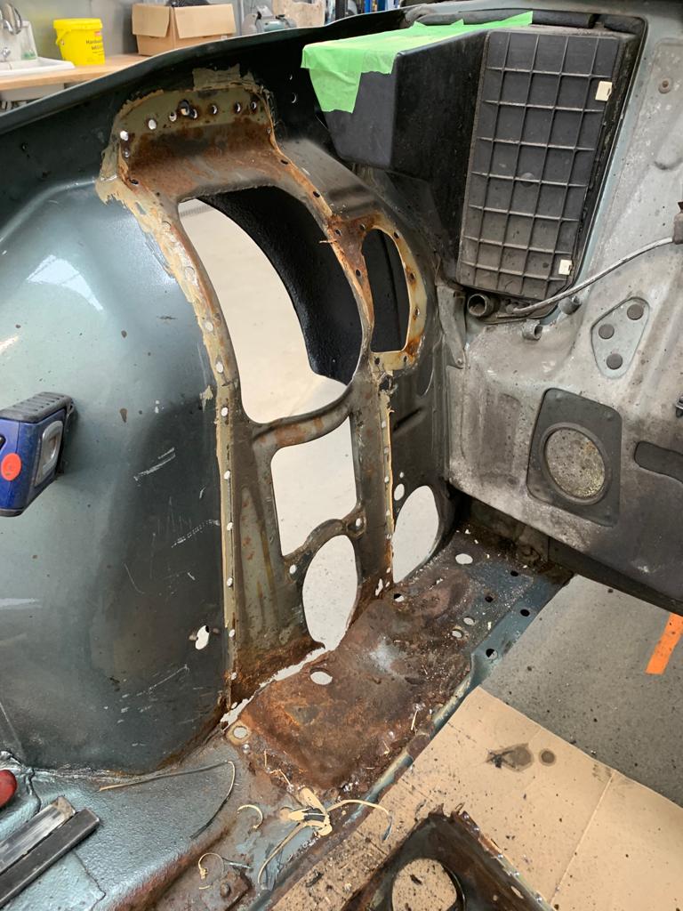

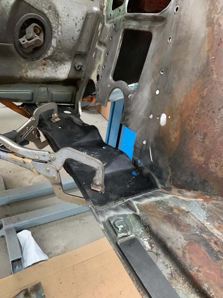

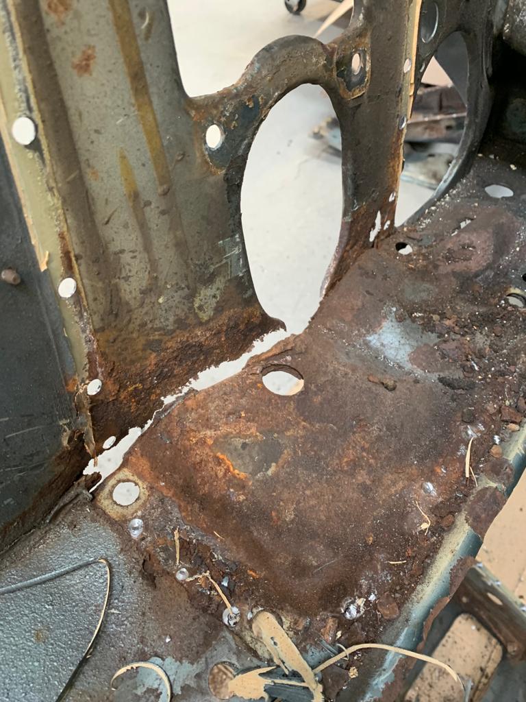

Nach kurzer Beratung und Besprechung habe ich dem Lackierbetrieb meine bereitliegenden Reparaturbleche geschickt, um die Achswellentunnel instandzusetzen. Eigentlich war dies für einen späteren Zeitpunkt vorgesehen. Da man jetzt jedoch so gut an die betroffenen Stellen kommt, bot sich der zusätzliche Aufwand einfach an.
Hier ein paar Bilder vom jetzigen Zustand:
AWTlinks.thumb.jpg.b849b92e056aba4c6c8c0d5fd8502a9e.jpg AWTrechts1.thumb.jpg.9d41b3fe5ebc0c4311e10a68fba4684c.jpg AWTrechts2.thumb.jpg.c1a93b42e9b8cada7540f2d6c7295595.jpg unbekannt.thumb.jpg.777fbc2172bb56eee575deb1d8dd5c0a.jpg
Die abgetrennten "Domlagerkästen" sind direkt zum Sandstrahlen gegangen. :top:

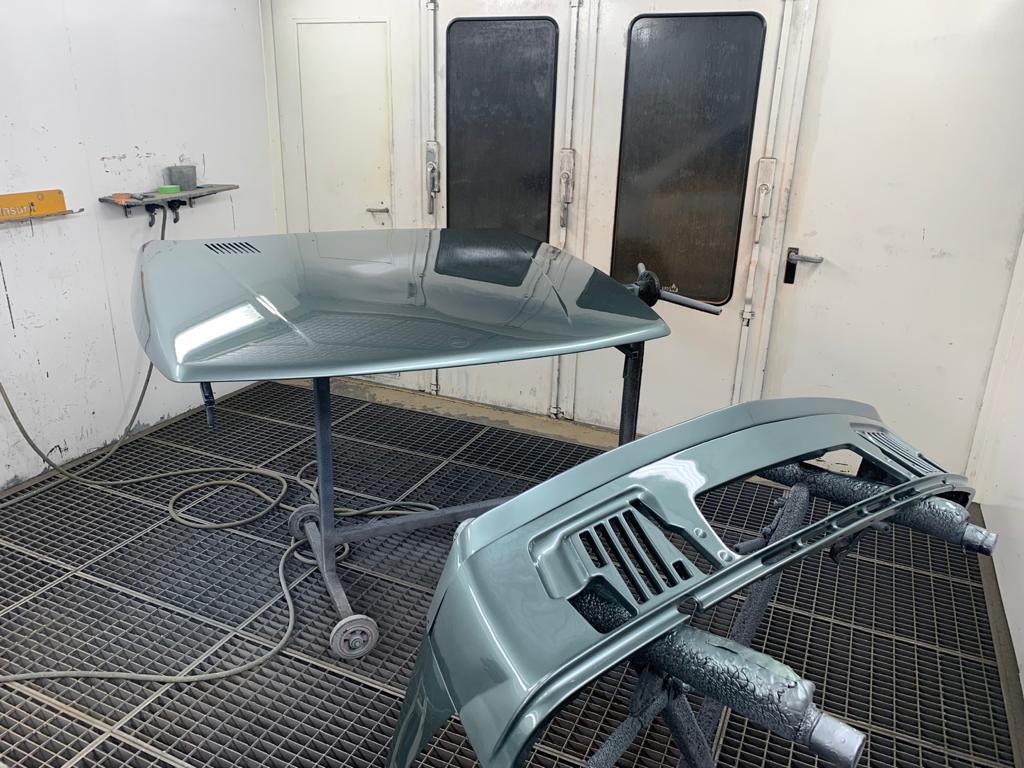

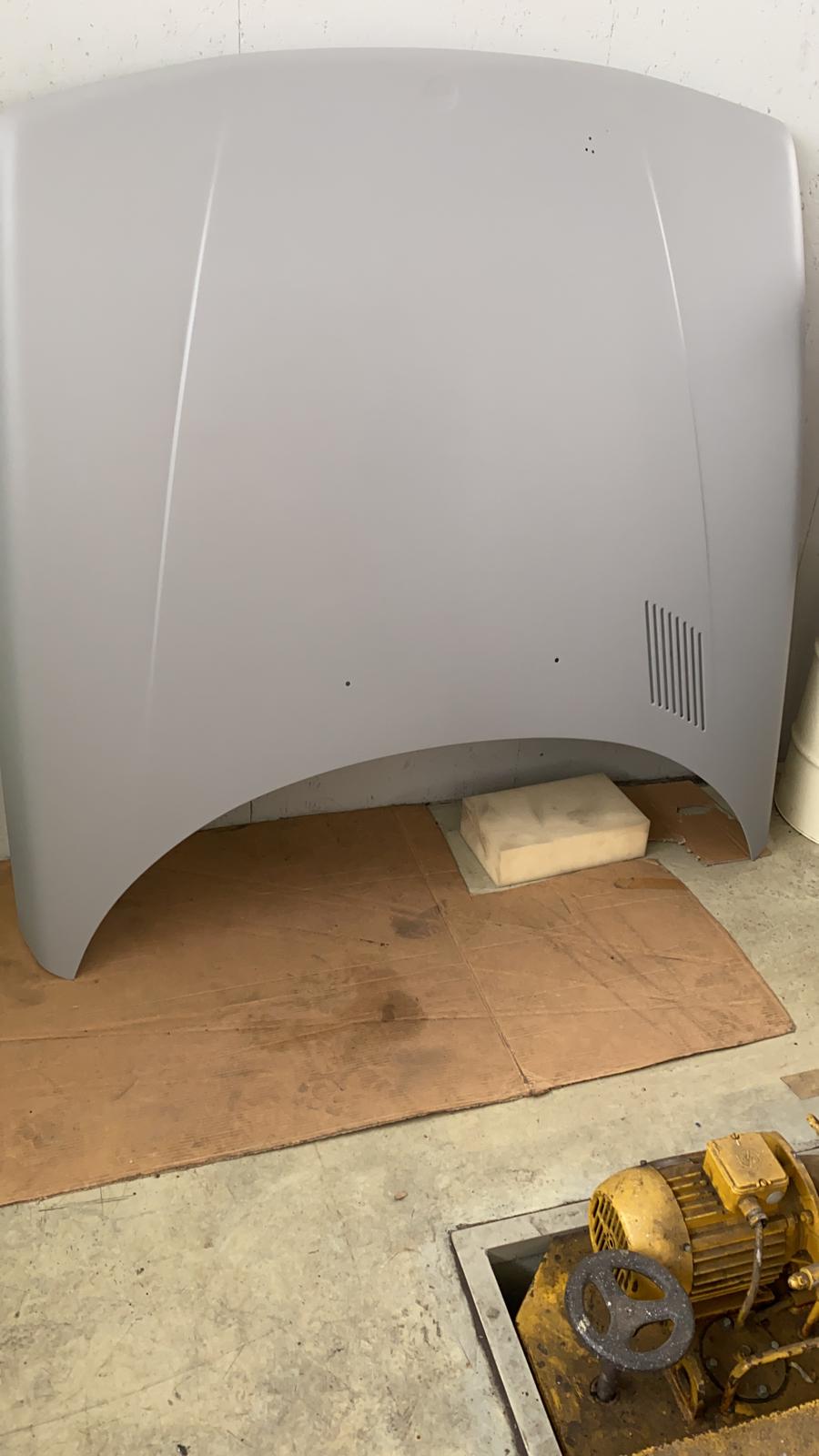

Derweil wurde sich auch schon um die Motorhaube gekümmert:
Fehlt noch Farbe :biggrin:

links.thumb.jpg.c1cce81e1badc541f724b5f40e66983a.jpg linksvonauen.thumb.jpg.c313e253d6d1281a4d8a29bf27f7e919.jpg rechts.thumb.jpg.a978828c3ddc4e6073f623c3ca7b7388.jpg
Achswellen sind fertig !
Jetzt kann der Lackierer bei :smile:
IMG-20200626-WA0001.thumb.jpg.42cee5f96e1100cd6aa623783c3f0b33.jpg IMG-20200626-WA0002.thumb.jpg.51016480260d7b09d39e002e9ff82293.jpg IMG-20200626-WA0003.thumb.jpg.c8f4152ccb8198a53132448debff9465.jpg
Klasse :top:
Sieht nach guter Arbeit aus. Das Konservieren geht ohne Motor auch noch einfacher, sollte man später ausnutzen.
