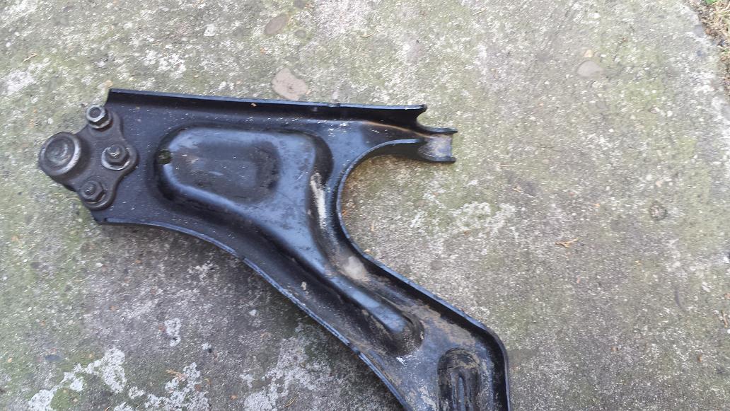

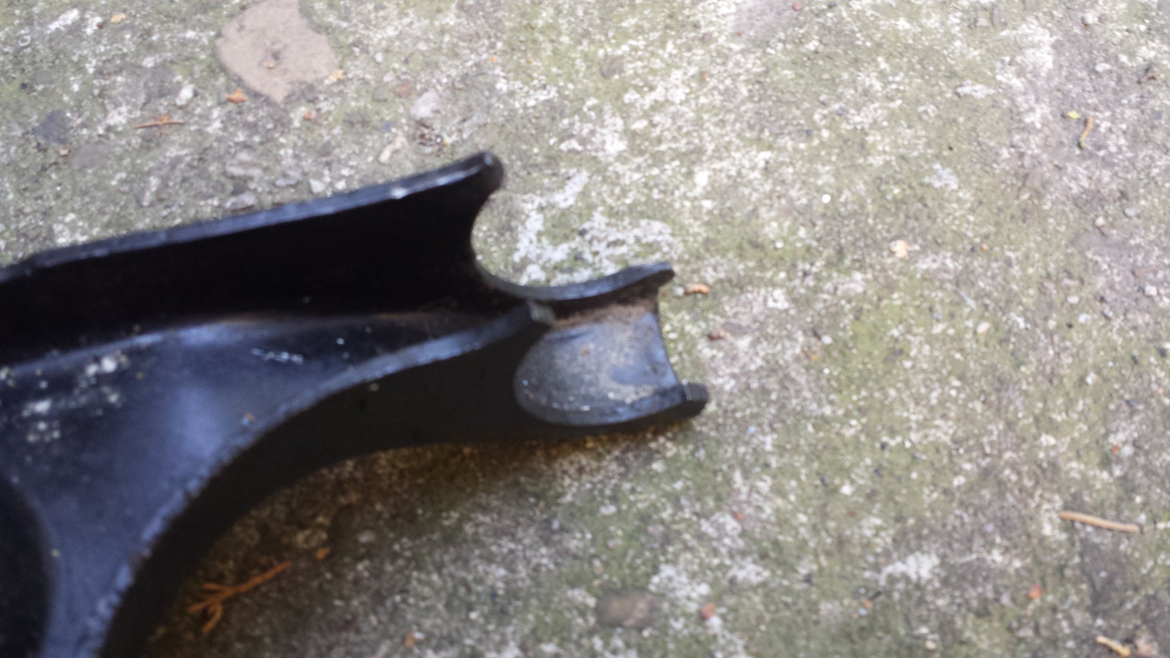

anbei ein paar Bilder des QUERLENKERS
Sehr unschön das Ganze .... Ich hoffe, du hast beide erneuert.
[mention=3578]achtermai[/mention] natürlich habe ich beide getauscht und zwar in Orginal. Ich mag mein Leben :ciao::biggrin:

ja klar. Und davon verschwinden dann auf beiden Seiten mal so eben ein paar Zentimeter Schweißnaht und lösen sich in Luft auf? Siehe Vergleichsbilder im Thread, den ich auf der ersten Seite dieses Threads verlinkt hatte.
Man sieht auf deinen Bildern doch ganz deutlich, dass die Buchse keine Verbindung zum Bereich des Lenkers mit vollem Querschnitt hatte sondern nur zum dünnen Ring um die Buchse, der wohl mehr als Fixierung beim fügen taugen dürfte.

Jepp, denn der kann für die mangelhafte Verschweißung von Lenker zu Buchse nichts.
