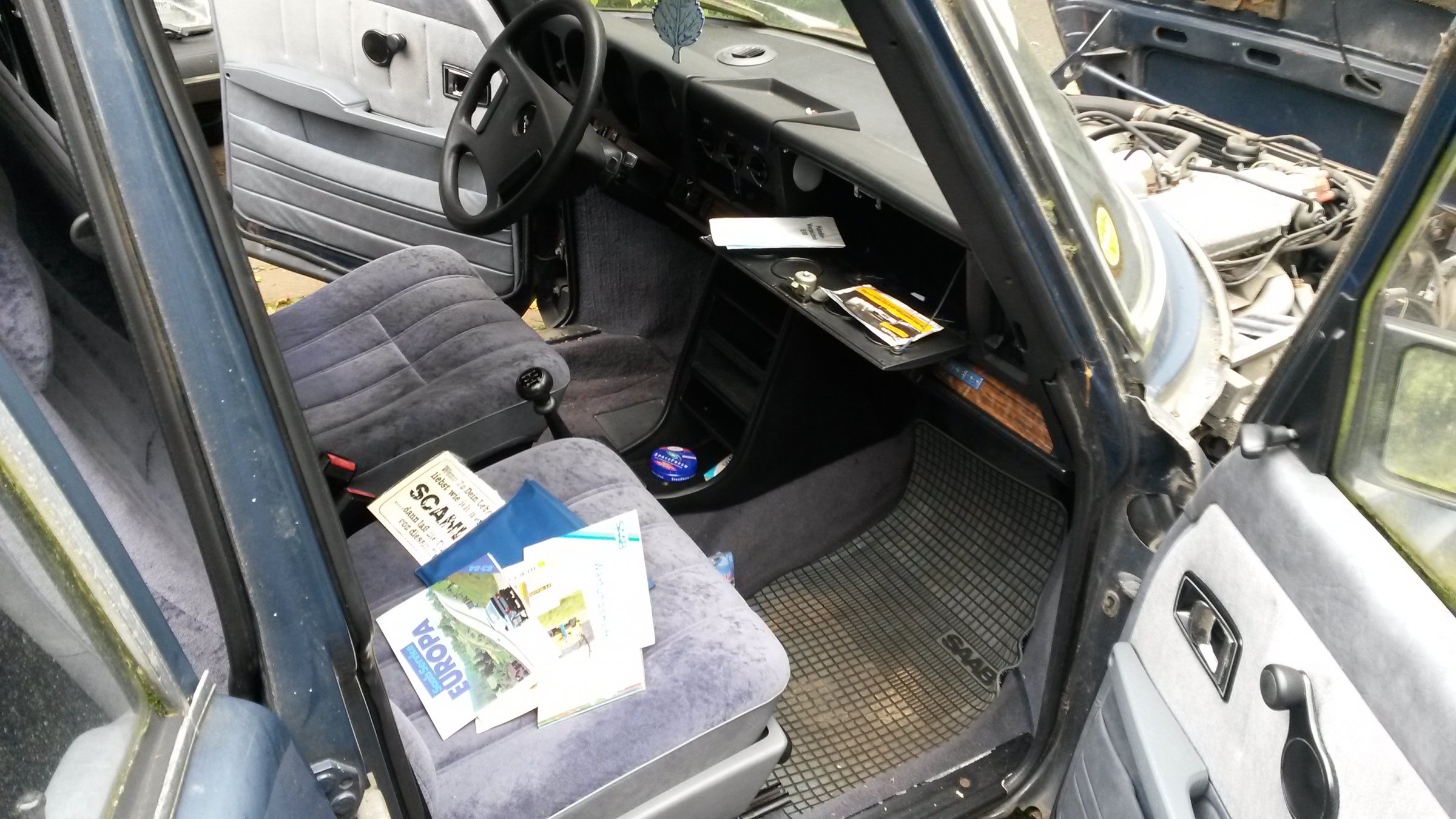

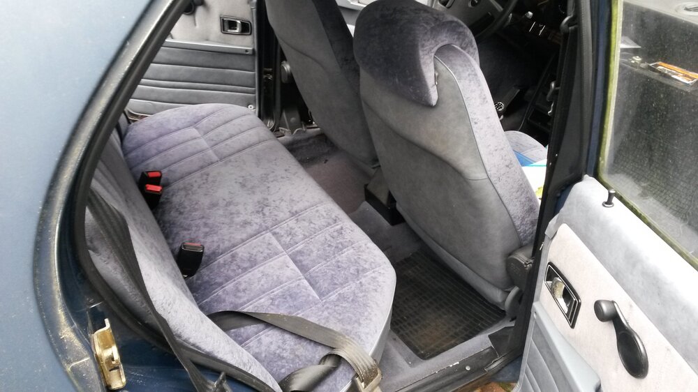

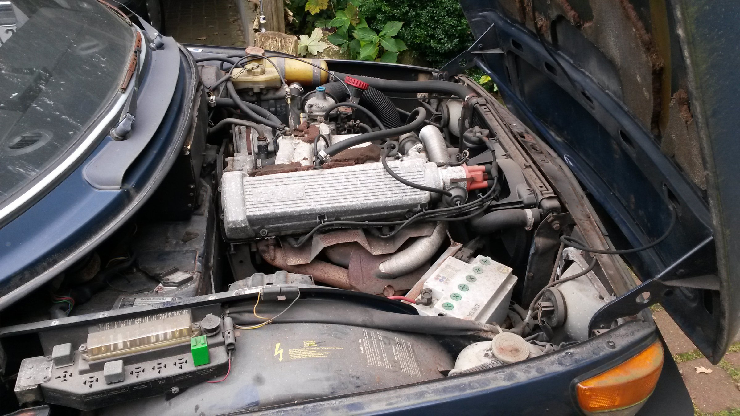

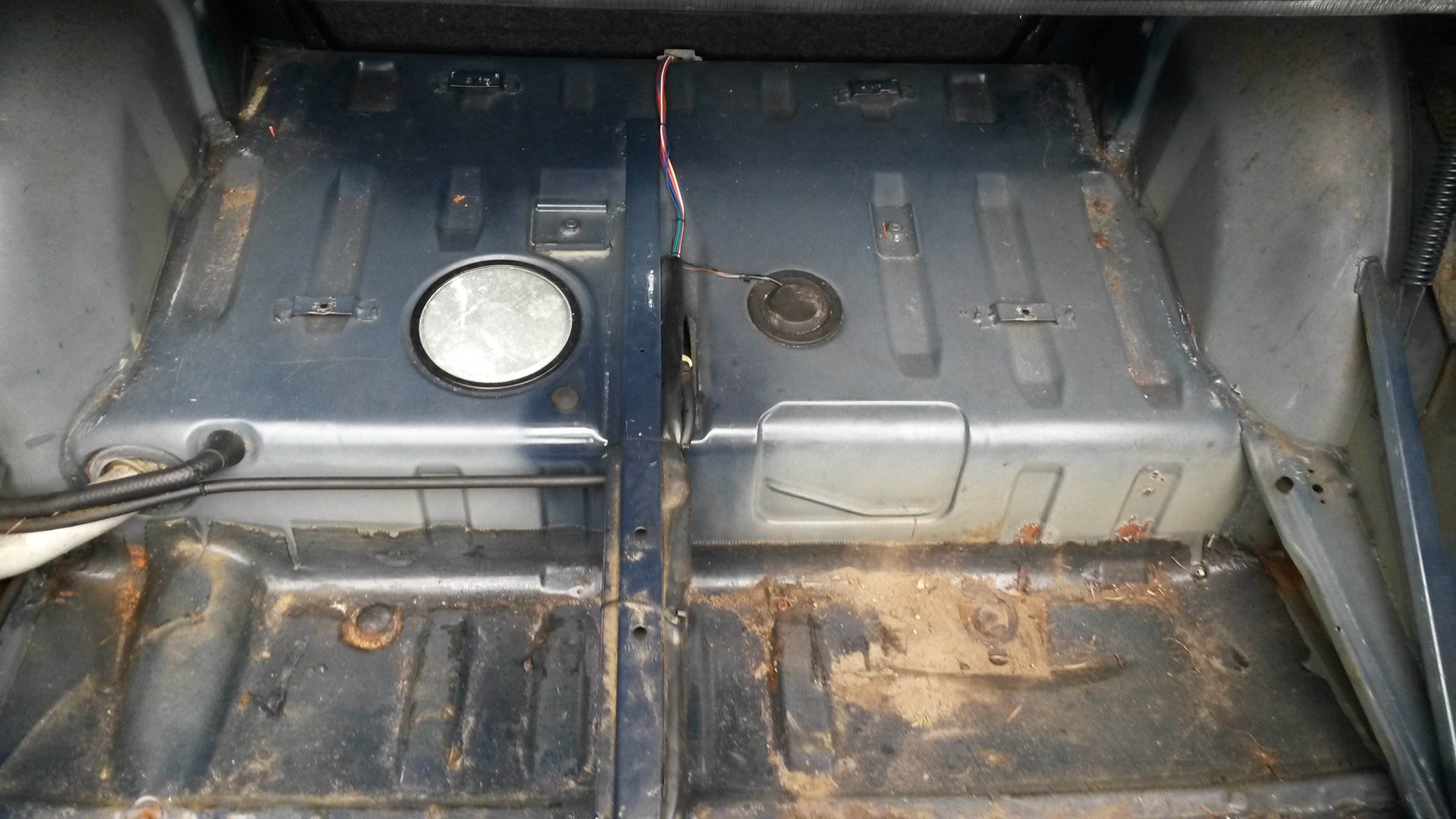

Angekommen haben wir erstmal alles ausgeräumt und Bestandsaufnahme gemacht. Einmal rundherum...
20161017_134957.thumb.jpg.b539f0ba91904942349e0b6fb47ff0f4.jpg 20161017_135004.thumb.jpg.892200d2eef3bd2c3a4ef0ad895d1838.jpg 20161017_135012.thumb.jpg.9eee2702e066bf9b4ad243324c774407.jpg 20161017_135019.thumb.jpg.def09600817ebcdc95b46a8340b5714f.jpg 20161017_135027.thumb.jpg.a8562b01e0750b092b89f261e12d15a1.jpg 20161017_135032.thumb.jpg.414b51dc60b18ae50a4be00b55f9e45c.jpg 20161017_135051.thumb.jpg.5076598a422e404c6636e45b9fd64599.jpg20161017_135057.thumb.jpg.9bd3ab3472d03952f01b8006dcf1164b.jpg

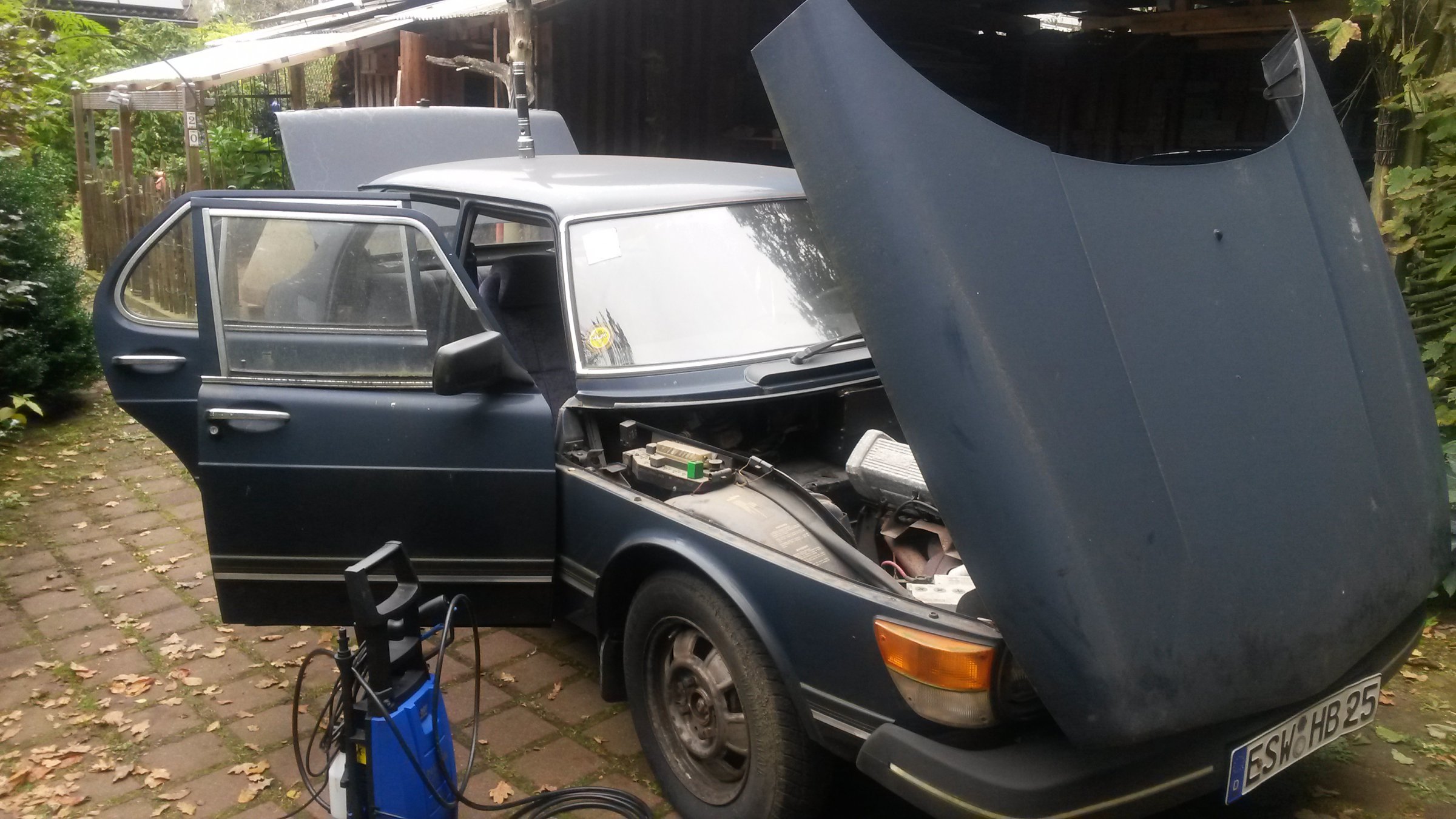

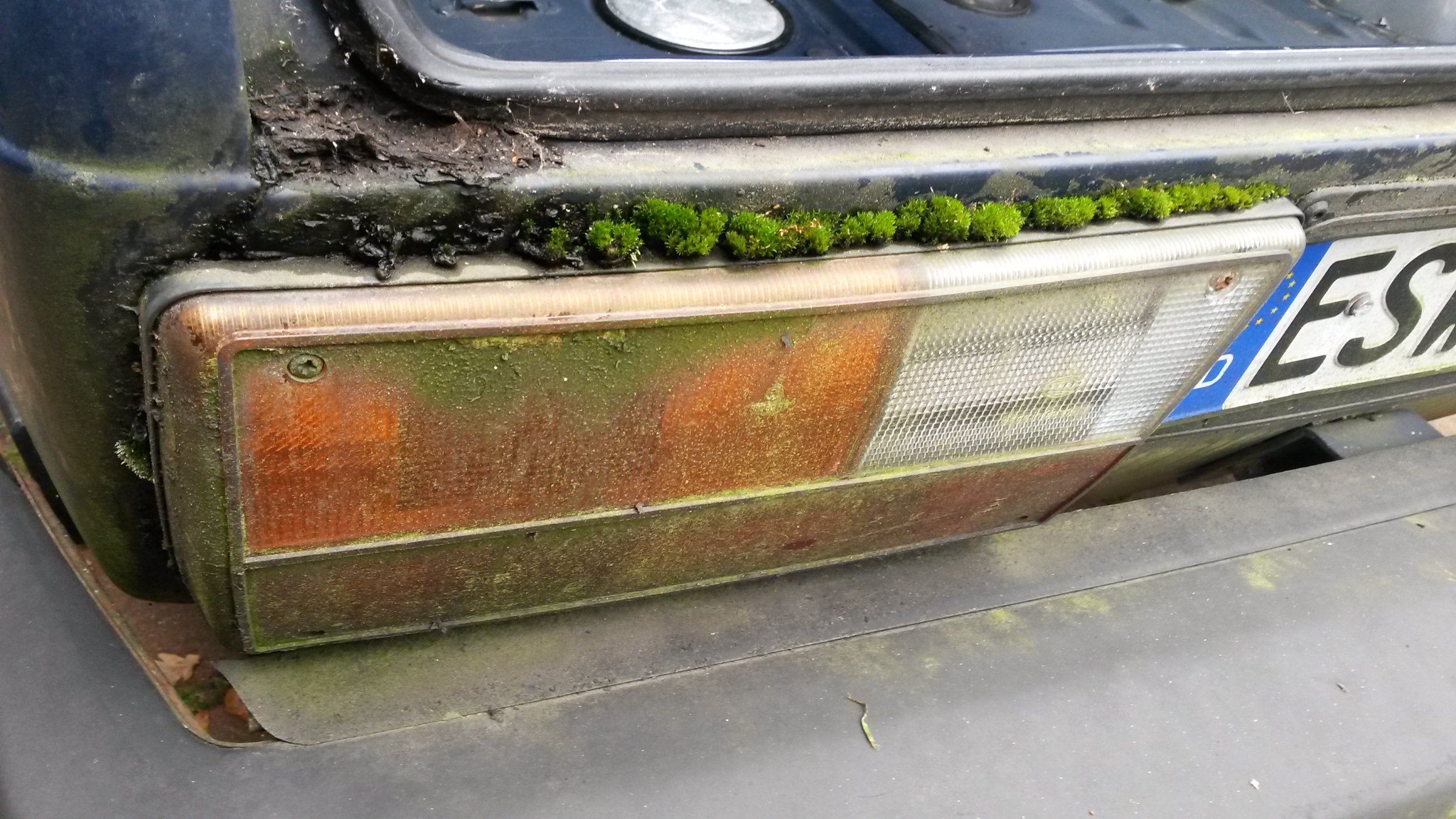

Dann kam der Kärcher... ach nee Nilfisk... zum Einsatz um das Moos grob zu entfernen. Ein Unterschied wie Tag und Nacht. Der Batteriecheck ergab, dass beinahe alle elektrischen Features funktionieren. Einzig die Innenraumbeleuchtung und die Scheinwerferwischer sind ohne Funktion. Das ist ja schonmal ein Ansatz. Also letzten kleinen Akt habe ich dann noch den Vergaser ausgebaut um ihn hier zu Hause zu zerlegen.

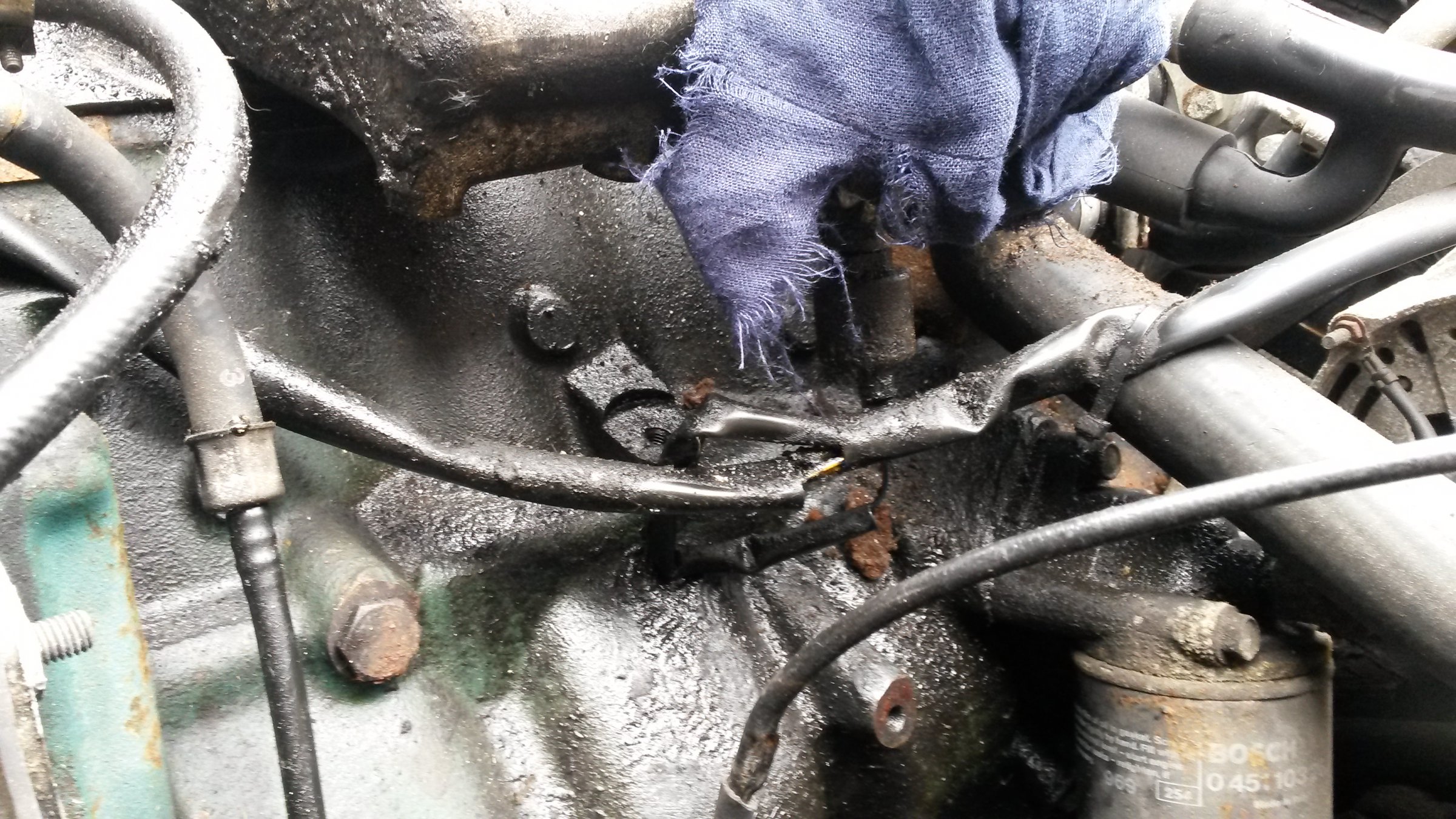

Achso... hier sieht man ganz gut, dass der Motor irgendwo mal geschmodddert hat. Hat jemand eine Ahnung, wo er sabbern könnte?
Wahrscheinlich nur die Ventildeckeldichtung und/oder der Öldruckschalter.

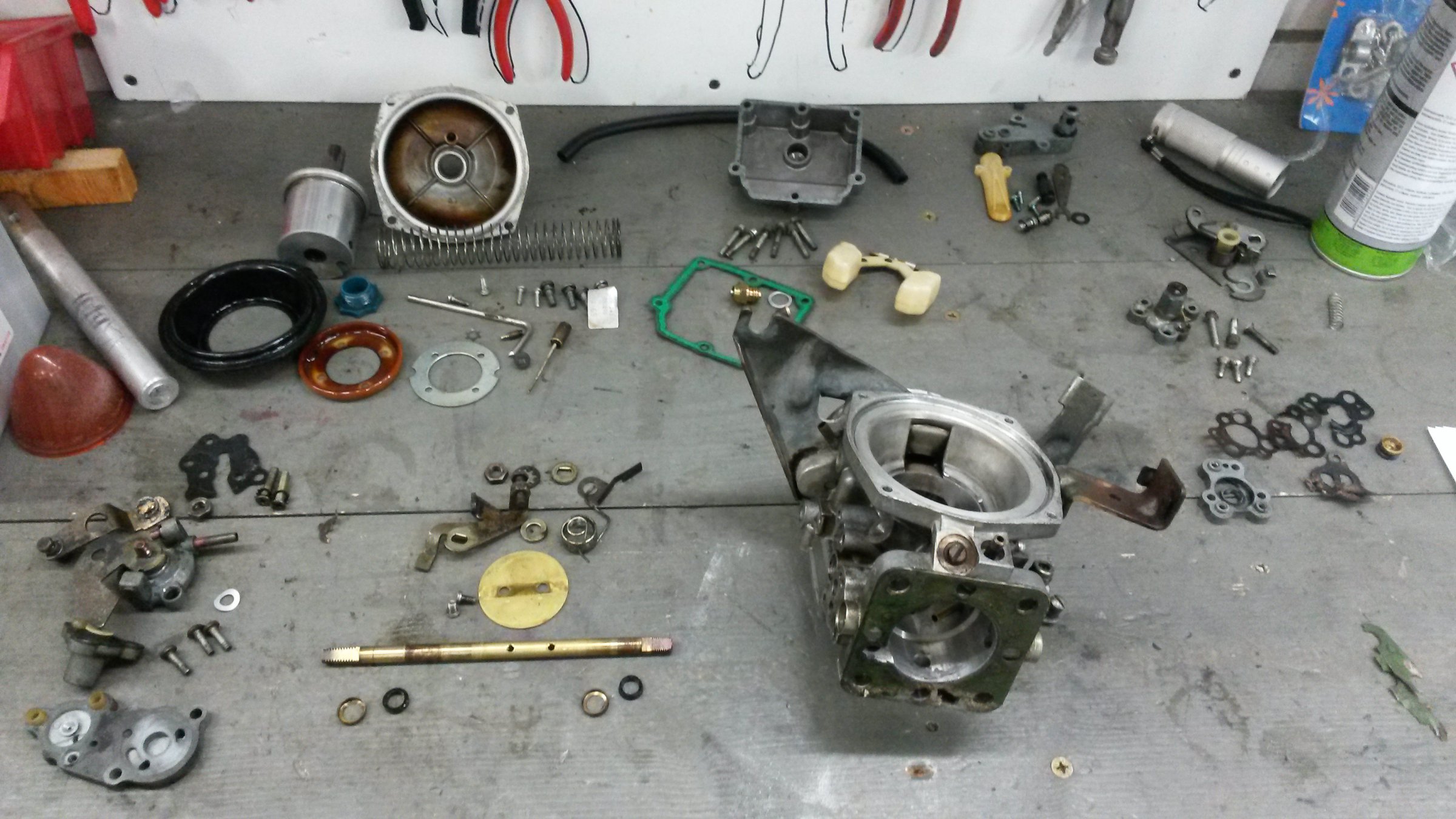

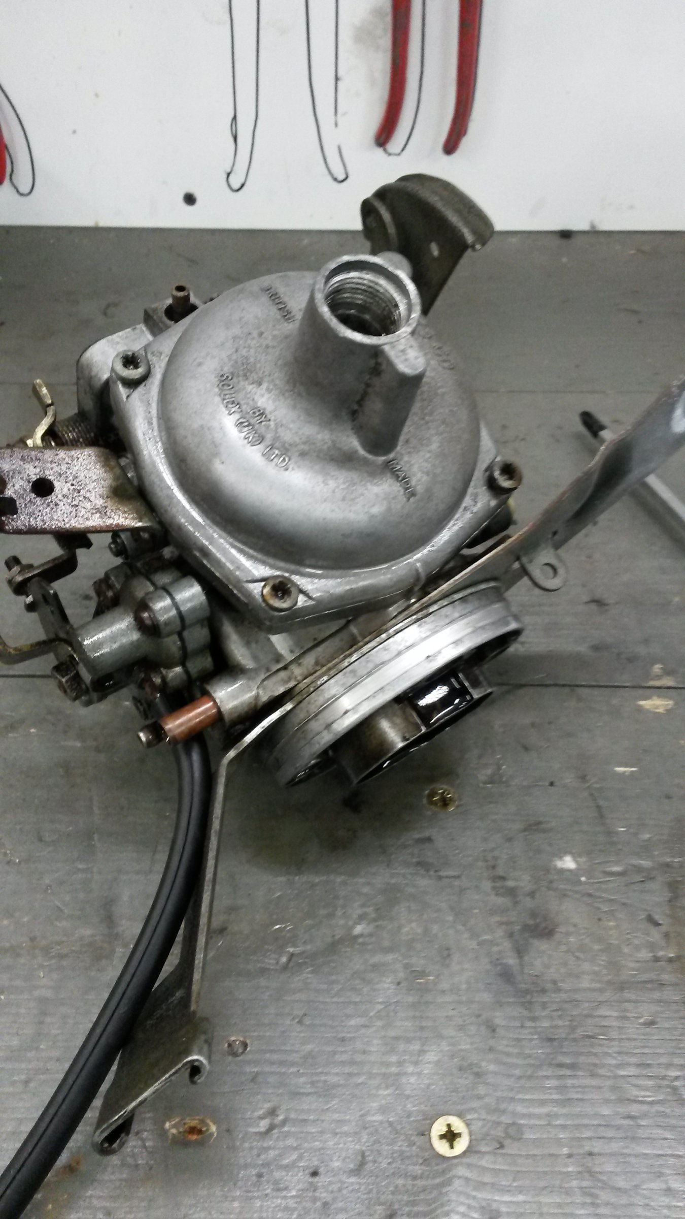

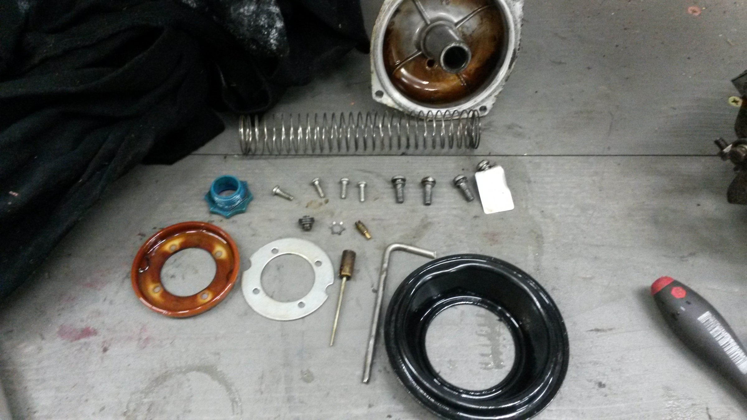

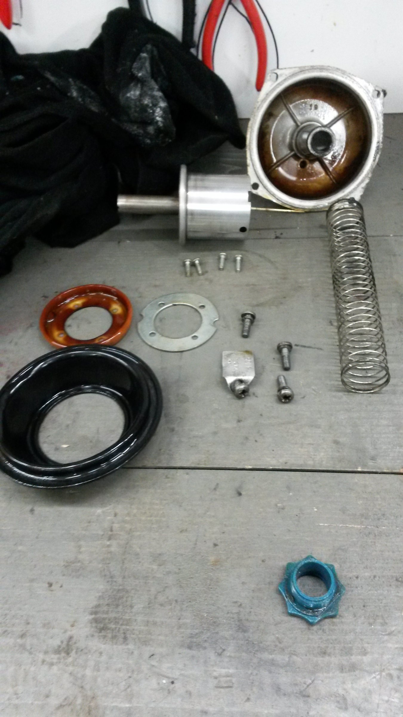

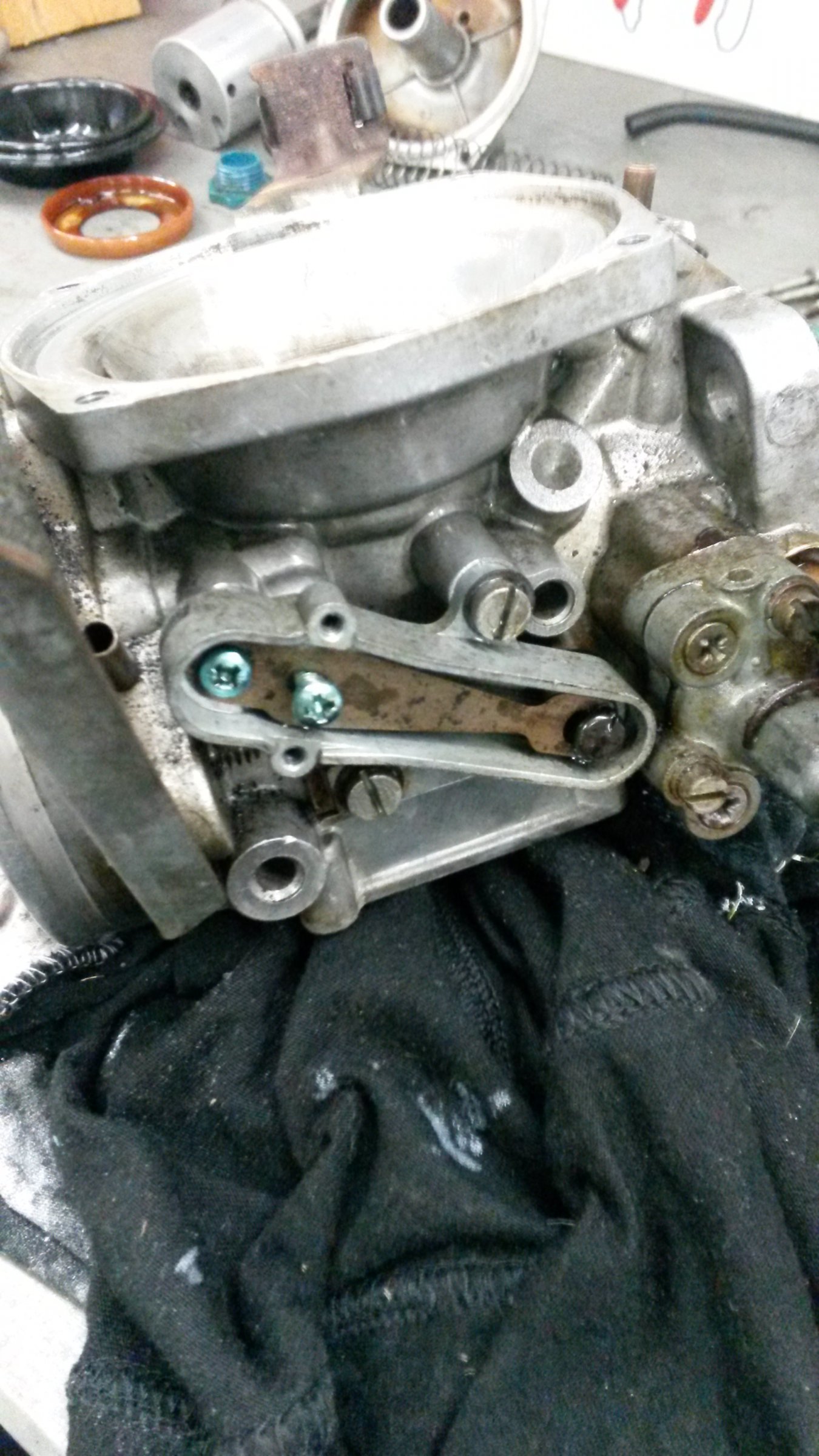

Heute Abend habe ich mich mal in meine Werkstatt zurückgezogen und Heizung sei Dank konnte ich mich so richtig dem Sitzen und Fummeln hingeben. Also habe ich den Strombergvergaser komplett zerlegt.
Ich habe mich baugruppenweise durchgearbeitet und viele Fotos gemacht. Ein paar zeige ich euch hier.
HIer also der gebaudete Vergaser
Luftkolben mit Membran
Luftkolben vollständig zerlegt (die Düsennadelhabe ich mit dem selbstgebastelten Werkszeug (gebogener Stahl auf dem Bild) ausgebaut

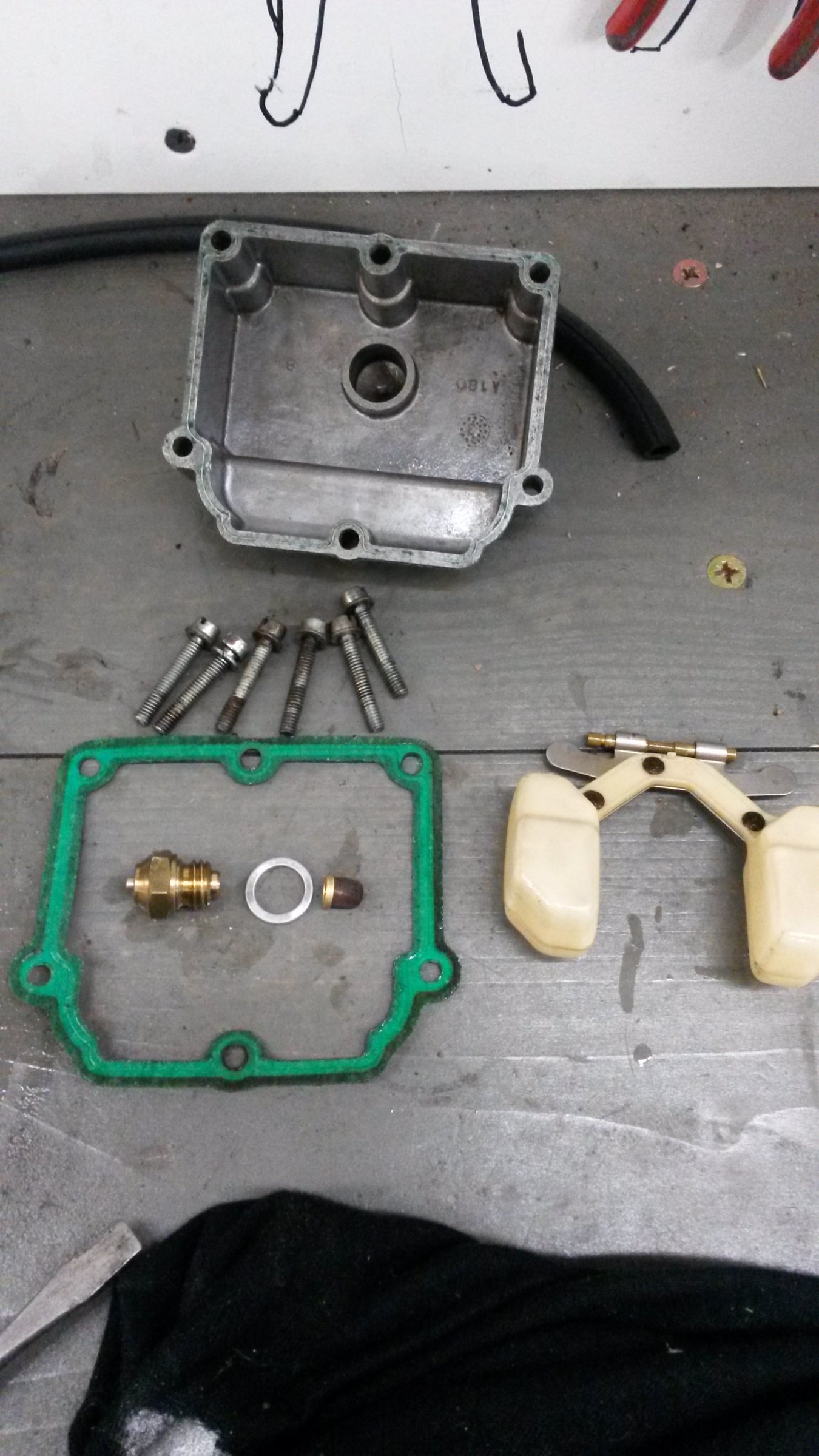

Vergaserwanne mit Schwimmernadelventil und Schwimmer

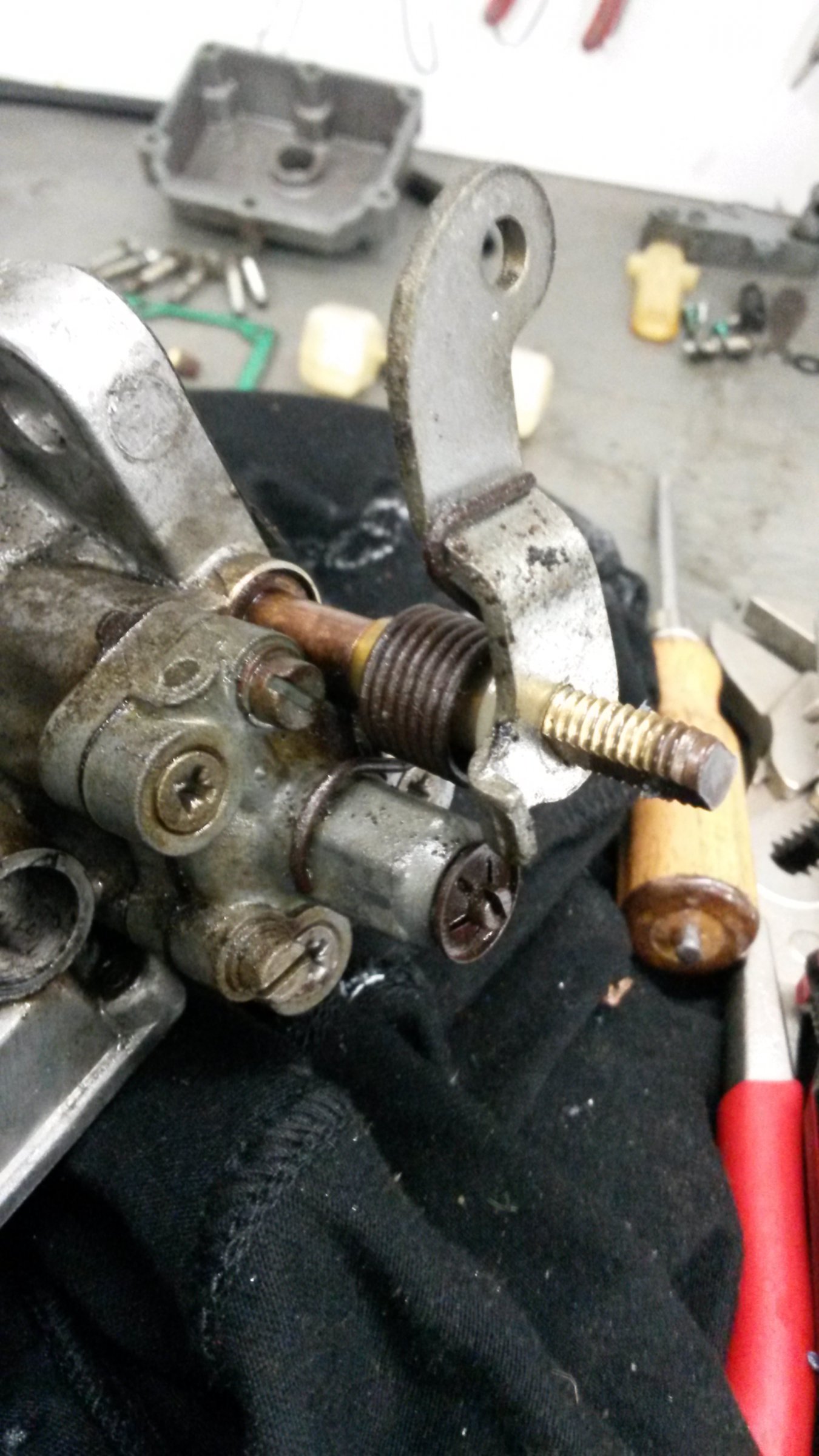

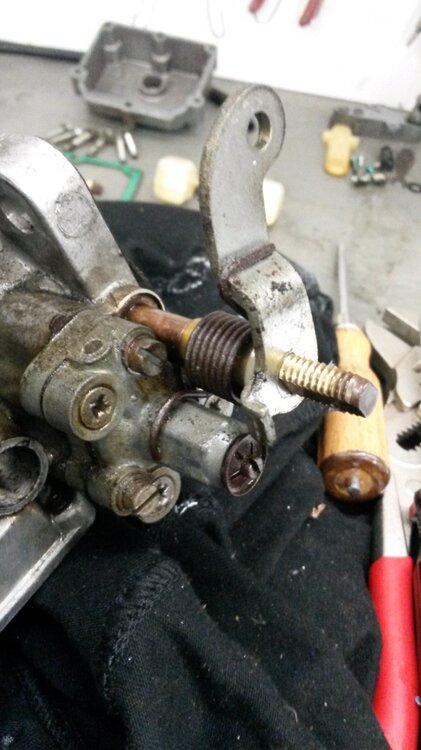

Bimetall fürdie Kaltstartanreicherung
20161026_223719.thumb.jpg.fc09533110cd98f815950077fb6330dd.jpg 20161026_224219.thumb.jpg.5dc3e046368623b5ad5e33df95c18c31.jpg

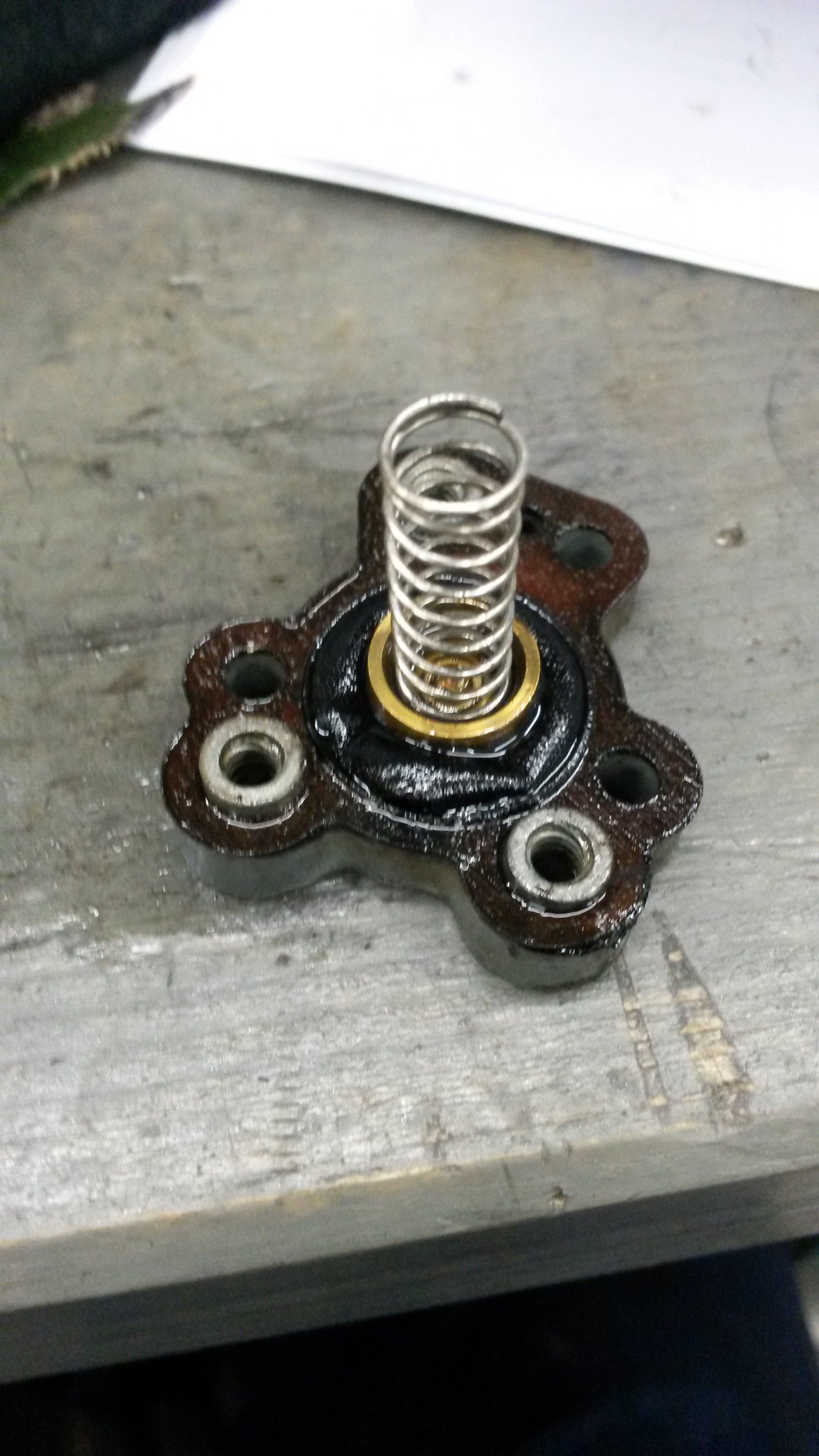

Bypassventil

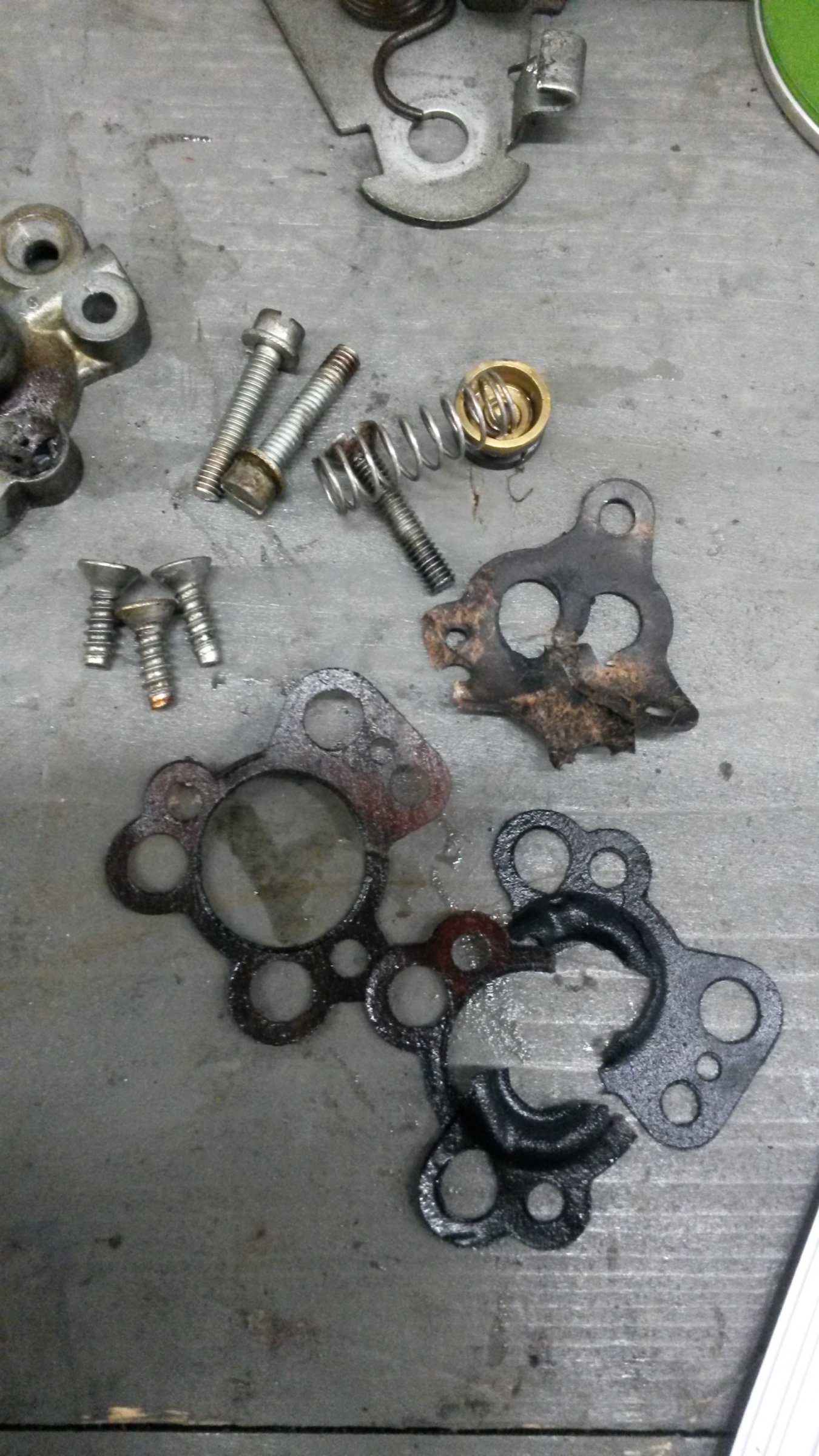

Und hier habe ich mich geärgert. Über 80€ kostet das Regenerationsset aber die Membrane für das Bypassventil sind nicht mit dabei. Das Teil dann Regenerationsset zu nennen ist dann wirklich unschön. Meine Membran war leider porös und ist beim Funktionstest sofort in seine Bestandteile zerfallen.
20161026_224332.thumb.jpg.9eca90171e00f903e4d0a44e403f55a4.jpg 20161026_224938.thumb.jpg.883e60811f8b983477c661e4e11feb2b.jpg 20161026_225641.thumb.jpg.c8f35128d9b075c87148bea37d4c0962.jpg
Und das ganze Kunstwerk nochmal im Gesamtbild.
Die Membran für das BPV habe ich nun noch bestellt, leider gibt es das bei S....x nicht, ich habe aber das passende Teil bei einem Jaguarhändler gefunden. Schade aber immerhin hätte das Teil sonst wohl zu Problemen geführt.
Drosselklappe ist auch ausgebaut und erhält nur eine neue Abdichtung. Sie ist spielfrei und damit wohl noch tauglich.
Die Kaltstarteinrichtung habe ich auch ausgebaut, oberhalb davon befindet sich ein Gehäuse mit einer weiteren Membran (auf meinem letzten Bild links unten in der Ecke, zweites von unten). Diese Membran ist heil, leider erschließt sich mir ihre Funktion absolut nicht. Wer kann da helfen? Sollte diese ebenfalls vorsichtshalber getauscht werden? Wenn ja, wo kann ich die denn her beziehen? Hab bislang nichts gefunden,vielleicht aber auch, weil ich den Namen nicht kenne.
Das Gehäuse wird nun nochmal gründlich gereinigt und dann geht es wieder an den Zusammenbau.

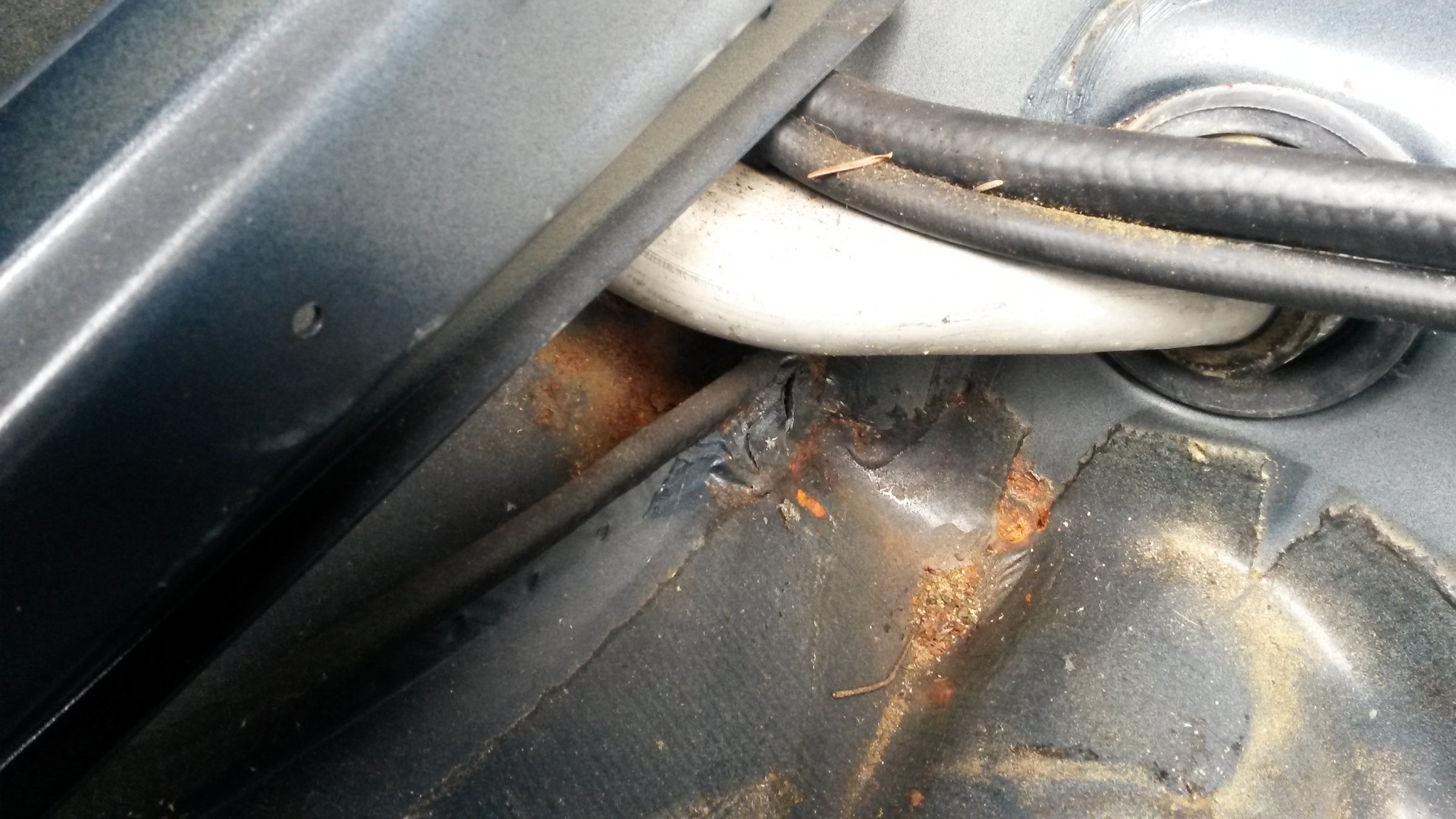

Irgendwann ließ sich der 99 dann tatsächlich liften und dann ging es los. Räder und Bremsen sind überall ab. 14Jahre Standzeit lassen jede Schraube gammeln. Aber NICHTS ist abgerissen oder kaputt gegangen. Die hinteren Sättel sind dicht und freigängig, die werden nur gereinigt. Vorne waren sie erwartungsgemäß fest. Da muss ich zerlegen. Die Gummis der Querlenkerlagerung sind noch gut. Leider ist beifahrerseitig am Stoßdämpfer die Schutzhülle der Dämpferstange durchgerottet. Da werden wir wohl neue verbauen müssen. Schade
Die Karosse präsentiert sich weiterhin in gutem Licht. Dazu heute Abend noch etwas mehr. Jetzt wird erstmal wieder geschraubt...http://uploads.tapatalk-cdn.com/20161106/dd9f3e5c618a0bf7d6d542c68fb099bf.jpg

Wie in einem anderen Thread beschrieben habe ich die alten vorderen gammeligen Bremsen aufgearbeitet. Weiterhin war ich heute mit dem zusammengesetzten Vergaser bei Adam Vergaserservice in Hamfelde. Hintergrund ist, dass ich bei relativ komplexen Bauteilen mit mehr als 40 Teilen gern nochmal einen Fachmann drübergucken lasse, wenn ich sie das erste Mal wieder hergerichtet habe. Wär auch zu ärgerlich, wenn durch irgendeinen dummen Fehler der Motor nicht anspringen würde.
Ein toller Laden mit einem wirklich freundlichen Chef. Er hat mich kurz über die Eigenarten des Saab Strombergs informiert, hat meine Montage angeschaut und zwei kleine Fehler verbessert. Ein wirklich schönes Gespräch und ich habe mir dann gleich noch das Düsennadeleinstellwerkzeug in professioneller Version mitgenommen.

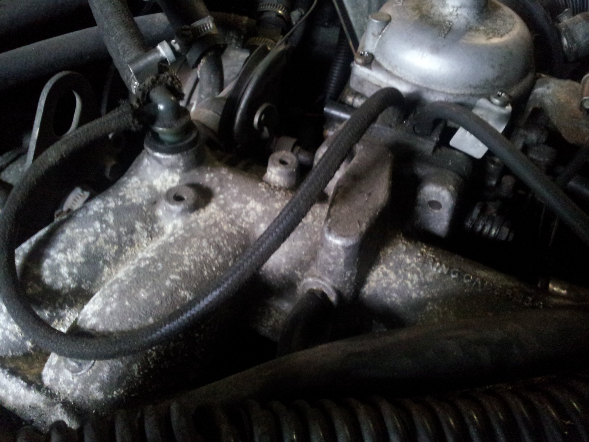

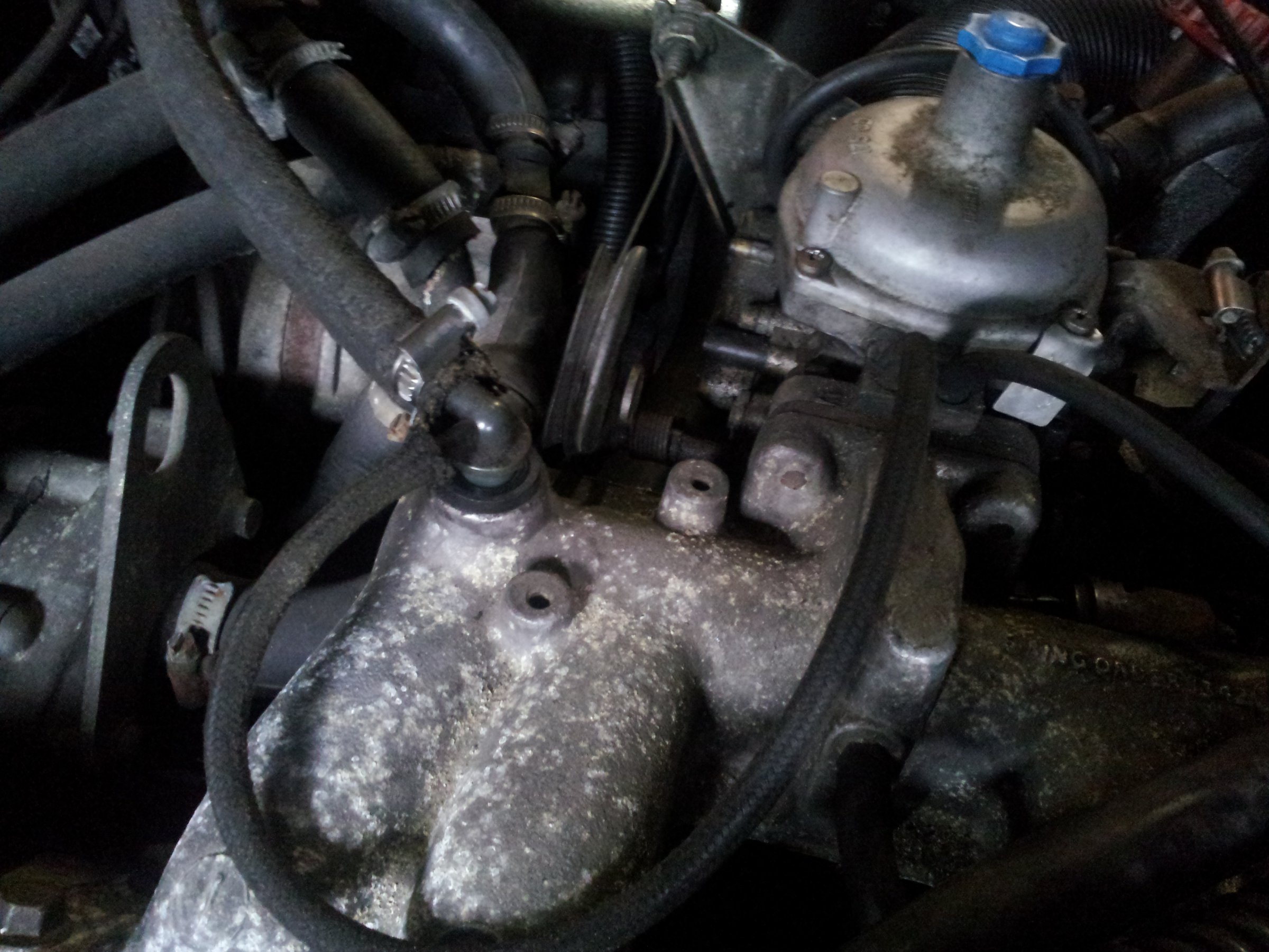

Allerdings habe ich noch eine Bitte. Beim Ausbau des Vergasers hat Schwiegerpapa 1000 Bilder gemacht, die Tadaaaaa mit seinem geklauten Handy verschwunden sind. Falls jemand von euch auf dem Rechner nochmal für mich die Anschlüsse des Vergasers im verbauten Fahrzeug sichtbar hat, wäre ich demjenigen zu tiefstem Dank verpflichtet.
Ich melde mich mit Fortschritten.
Sirko
Mit Deinem erworbenenm Su175er Fachwissen könntest Du ja einen Workshop ausrichten....ich wär dabei! Hoffe, die Fotos helfen etwas.
Danke für die Bilder.
