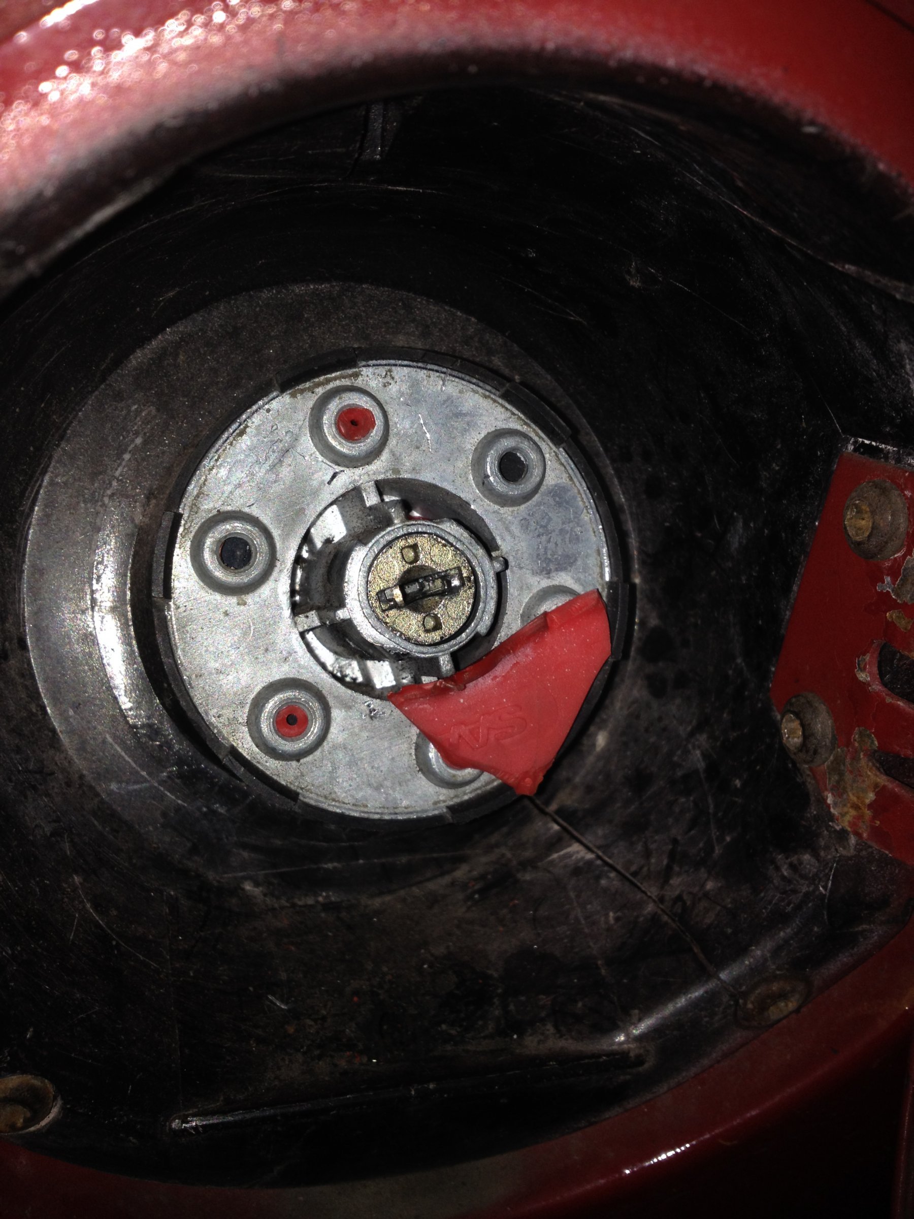

Es geht um unseren 901 TU 16 MY 88 Cabrio. Der abschließbare Tankdeckel lässt sich nicht mehr entsperren. Das Schloss selber ist leichtgängig und "tut". Der Mechanismus stößt auf einen Widerstand, aber ich bekomm ihn nicht auf, er "gnaddelt" am Widerstand aber bewegt nicht den Verschluss. Habt Ihr irgendwelche Ideen? Ich muss die nächsten 2 Wochen leider einiges fahren und stehe jetzt mit leerem Tank da... komme gerade von der Tankstelle...

In dem Moment, in dem ich aufgeschlossen habe, habe ich versehentlich am Tankdeckel gedreht. Seitdem greift der innere Mechanismus (Verriegelung) nicht mehr richtig - unabhängig, ob das Schloss "aufgeschlossen" oder "abgeschlossen" ist. Da scheint irgendwas im Mechanismus nicht zu greifen...

jetzt werde ich bestimmt gehatet... einer der wenigen abschließbaren Tankdeckel zerstört. Ich habe 45 Min probiert - er greift nicht. Habe dann das rote Plastik abgebrochen, um an den Mechanismus zu kommen. Ich komme da jetzt nicht weiter...

Ich hab' mir gerade meinen Reservedeckel im Keller angeschaut. Der Deckel hat ein sehr grobes Gewinde zum Reinschrauben und ist im Grunde zweiteilig. Das eigentliche Gewinde aus Kunststoff und der Deckel aus Metall und Kunststoff. Der Deckel kann sich nach dem Abschließen frei drehen - deswegen geht er ja dann nicht mehr auf. Das rote Plastik hast Du ja schon abgebrochen, darunter ist der Metallkörper. Direkt unter dem Metallkörper fängt die drehbare Kunststoffmimik an. Die hat 40 mm Durchmesser (mit Gewindegängen 45 mm). Direkt unter dem Metallkörper ist eine Art Kragen aus Kunststoff mit etwa 60 mm. Der komplette Kunststoffkörper kann sich gegen den Metallkörper verdrehen (bzw. umgekehrt). Dieser Kunststoffkragen liegt auf dem Tankstutzen auf und ist etwa 2 - 3 mm dick. Wenn Du diesen Kunststoffkragen irgendwie zu fassen kriegst, kannst Du den Deckel aufschrauben. Du könntest natürlich auch zwei Löcher in den Deckel bohren und darüber die beiden Teile verbinden. Ich nehme an, der Kunststoffkörper ist hohl. Der Abstand Unterkante Kragen bis Unterkante Gewinde ist etwa 30 mm.

Ich habe den Restverschluß mit einer großen Wapuzange am Rand gegriffen und abgedreht.

So - Problem gelöst! Ich habe nach dem Zerbrechen der roten Plastikverkleidung einfach mal auf Euch gehört, einen Handschuh angezogen und an dem Plastikrand gedreht, in den das Metallteil auf dem Bild greift. Erst hatte ich Bedenken, es könnte der Rüssel sein, der in den Tank geht. Ist es aber nicht. Also, seitdem die rote Kappe ab ist, lässt es sich mit nem Handschuh drehen. Ich fahre den 900er nicht so viel, tanke nicht so oft. Ich komme da erstmal mit klar. Längerfristig suche ich dann einen (neuen gebrauchten) Tankdeckel ;-)
