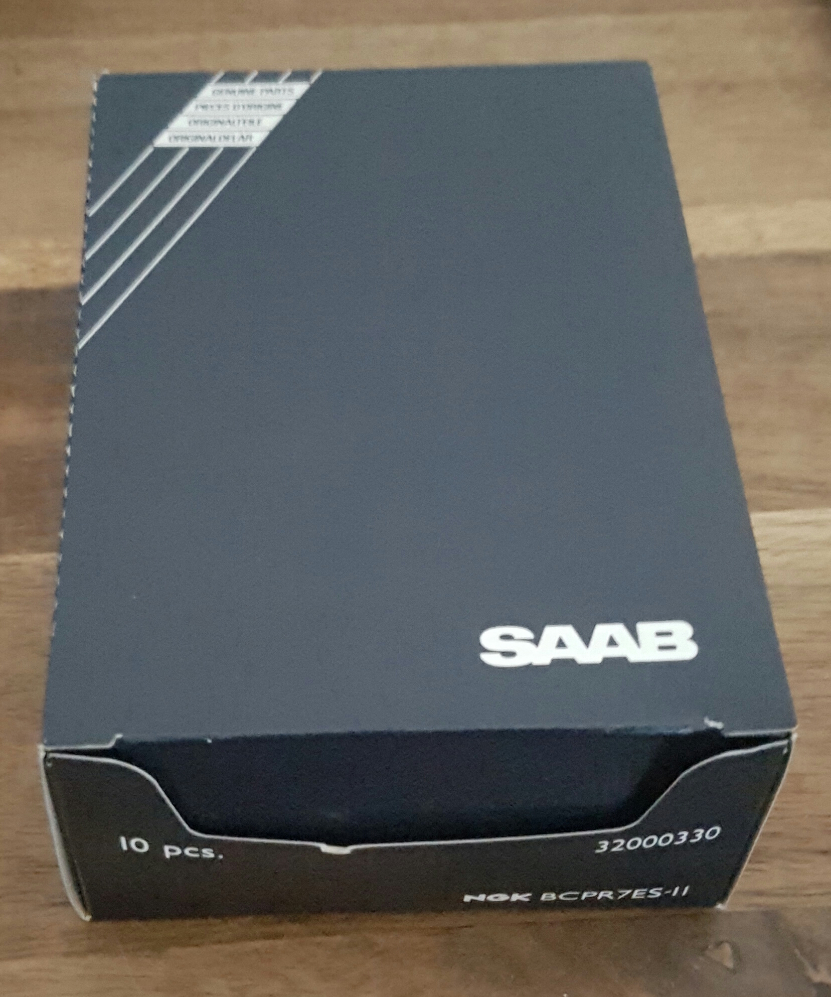

Ich nehme nur Orischinal
:tongue:
.... ich weiß, ich weiß, ist alles das gleiche. Sieht aber einfach schöner im Regal aus. :smile:
:tongue:
jaja... geb nur an. Den Beweis, dass in der Schachtel auch was drinnen ist, den bist du schuldig geblieben. Ich hab hier auch tolle Schachteln rumliegen.:biggrin:
Pfff.. ich gehe jetzt bestimmt nicht nochmal in den Keller, mache die Schachteln (ja mehrere :tongue:) auf und ein Beweisfoto vom Inhalt :hmpf:
:tongue:
Habe auch noch 4 orchinale in Saab Karton bei mir im Keller liegen. :tongue:
