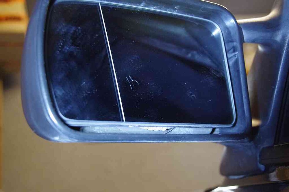

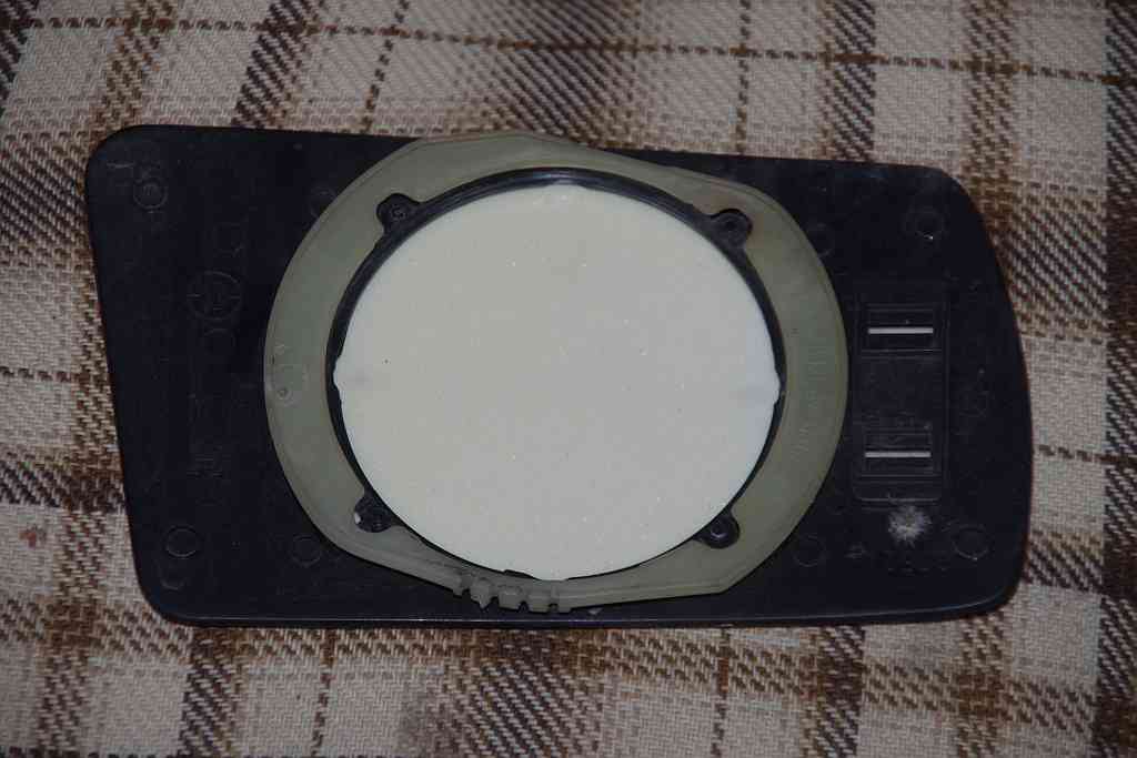

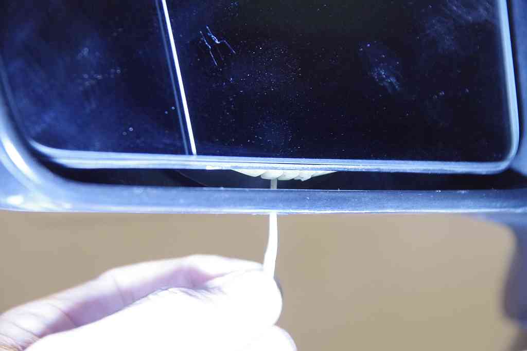

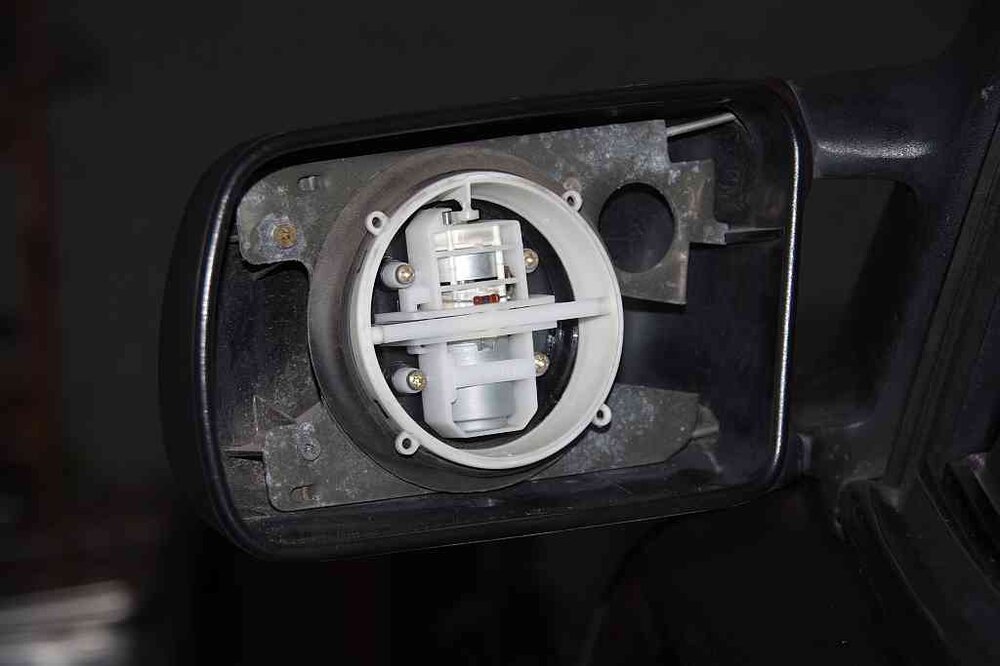

Weil das Ding grade auf war noch ein paar Bildchen zum Spiegelausbau.
War auch Premiere, aber dank der Tips wirklich kein Problem. Der „dunkel“-weiße Ring auf Bild 4 muß gegen den Uhrzeigersinn gedreht werden.
Auslöser der Operation bei mir war das der Spiegel nur rechts/links verfährt, auch wenn der Schalter nach oben/unten gedrückt wird. Der Grund dafür liegt aber noch im Dunkeln.
