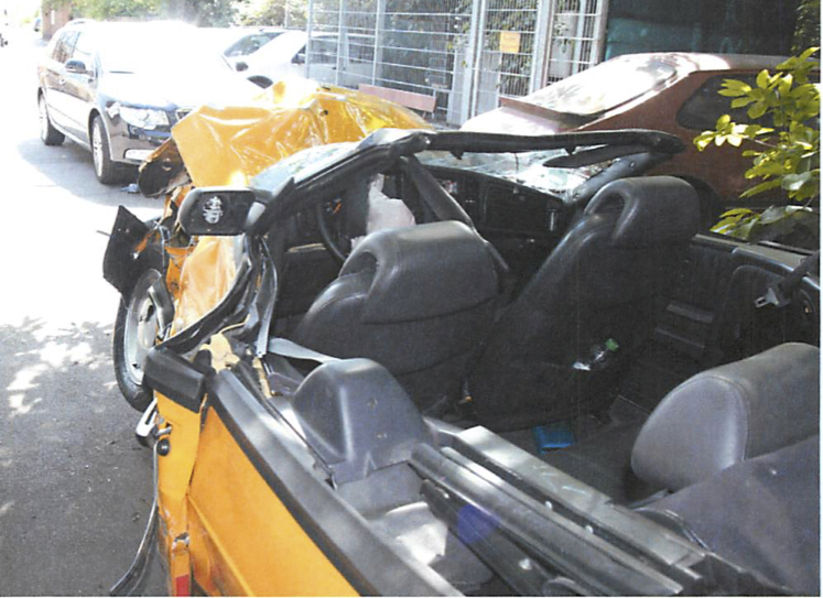

Geht mir genauso und das Sicherheitsgefühl hat auch im 900 selbst nach diesem Ereignis nicht nachgelassen.
