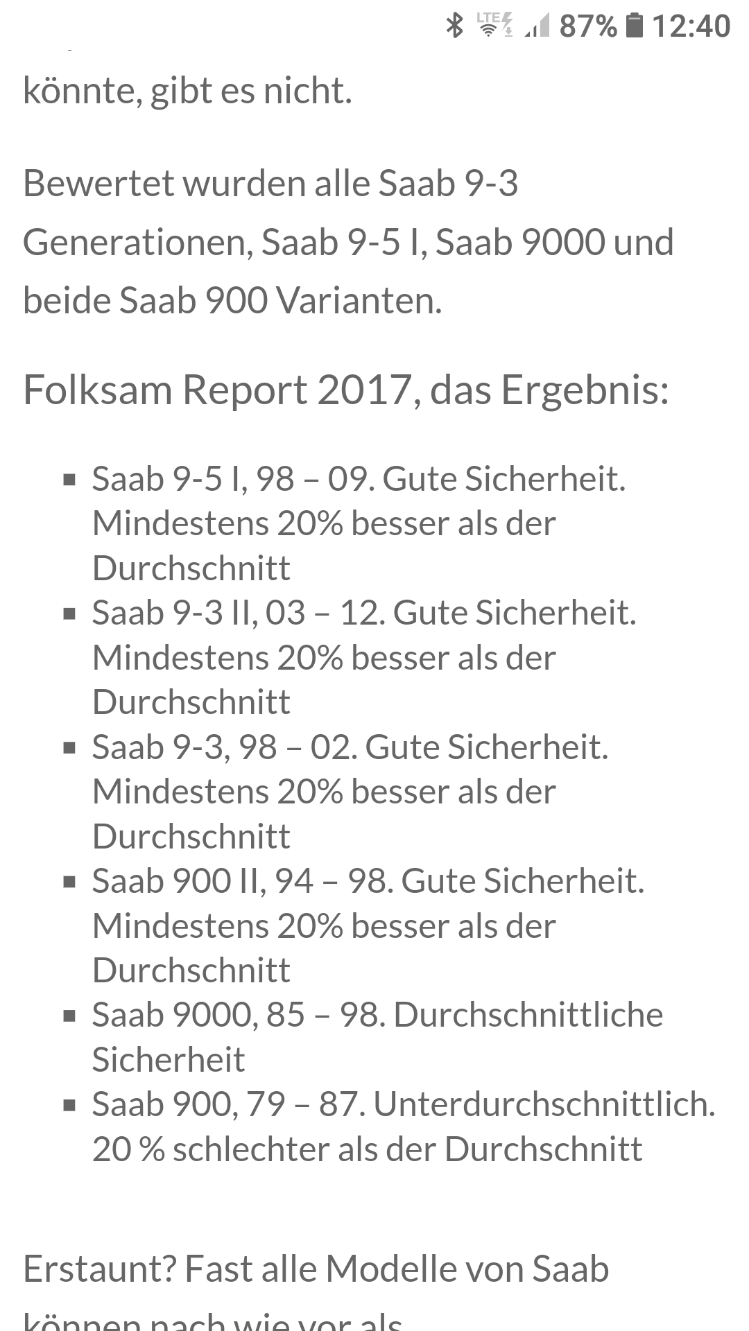

https://saabblog.net/2017/09/15/folksam-report-2017-wie-sicher-ist-ein-saab/
Abgesehen davon ist der 9ķ auch mit der rosaroten SAAB-Brille im Vergleich auch nur durchschnittlich, wobei in unten stehenden Vergleich alle 9k ab BJ85 miteinfliessen.

Screenshot_20200101-124047_SamsungInternet.thumb.jpg.cd407dd77a58d9e58848c3618716726e.jpg

Ich glaube, dass bei den Folksam-Ergebnissen Korrosion bei 900 und 9000 die eher schlechten Ergebnisse mit beeinflusst. Ähnliches haben vorangegangene Tests gezeigt, mir fällt da der vorletzte Fiesta gegen Ford Sierra ein, ein Test solch eines Fiesta gegen einen aus den 80ern oder der Test von Nachrüstgurten in einem Opel Ascona. Bei allen waren die Ergebnisse auch deswegen schlecht, weil es bereits Korrosion gab.
