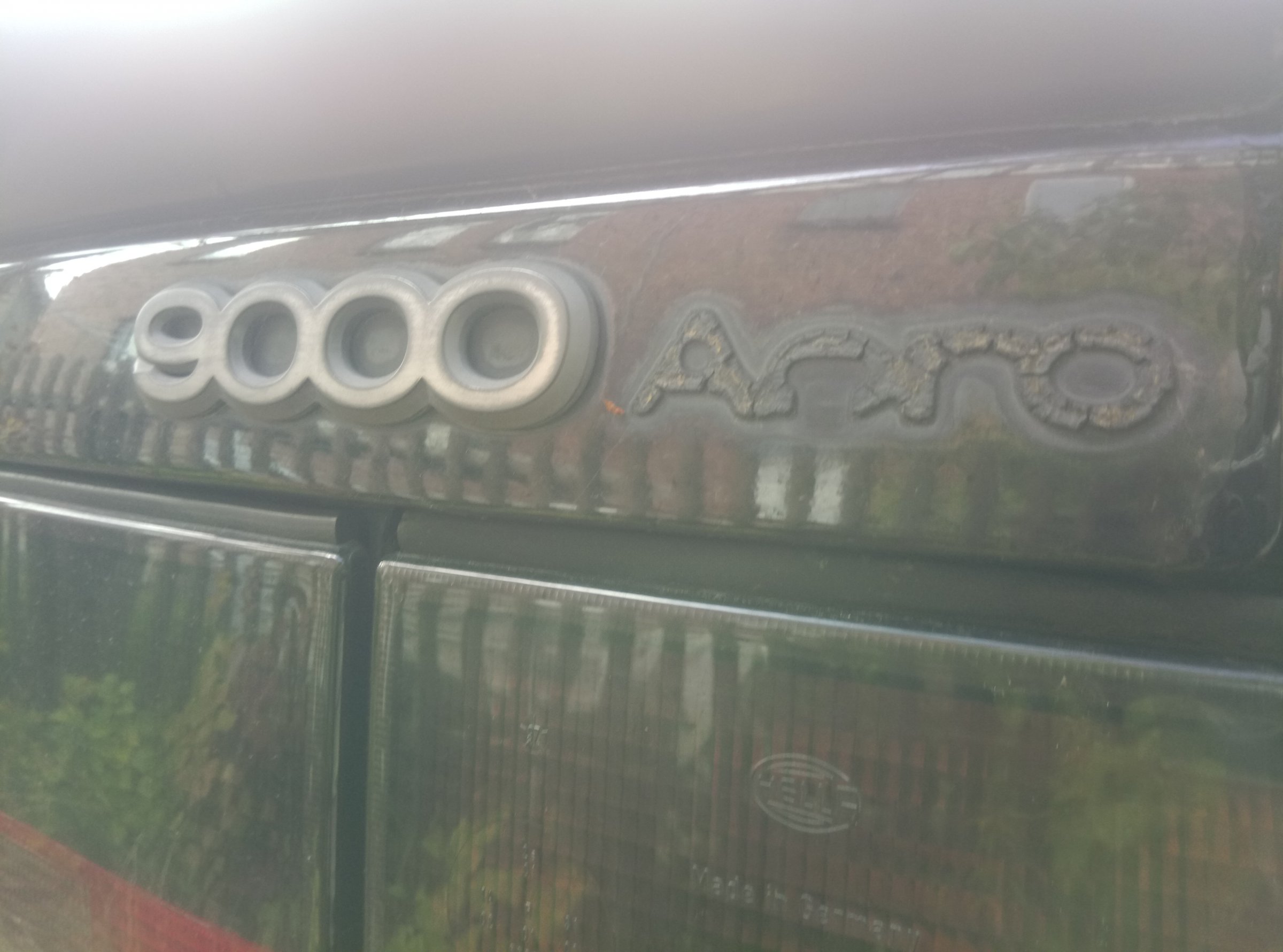

Hallo.
Nachdem an meinen 9000ern immer wieder mal die Beschriftung verschwindet habe ich einen Bekannten gefragt ob er die mir im 3 D Drucker nachfertigen kann.
Jetzt müssten wir wissen um welche Schriftart es sich handelt.
Weiss das jemand ?
Danke.

Hallo.

Hallo.

Falls Dein Plan gelingen sollte, ich würde 2 oder 3 solcher Aero-Embleme für den 9000 CS gerne nehmen. Ich finde schon seit Jahren kein gebrauchtes zum Kaufen.

Aber genau das ist es ja, was ich auch weiter oben schon angemerkt hatte. Ein "gewoehnlicher" 3D Drucker (ich hab noch niemanden kennengelernt, der FDM dazu sagt), duerfte da auch meiner Ansicht nach -ohne einiges(!) an Nacharbeit- kein zufriedenstellendes Ergebnis liefern koennen. Daher hatte ich den Resin-Drucker in den Raum geworfen.
Ich haette Zugriff auf so ein Geraet. Wenn einer ein Modell macht, koennte ich mal schauen, was man da so erreichen kann.
Man koennte auch versuchen, ein Original 3D-einzuscannen, aber scannen ist ziemlich schwierig/aufwendig.
Eine weitere Methode waere ein normaler 2D Scan, plus haendisch ausmessen, dann mit dieses 2D Modell mit einem 3D CAD Tool 'auf'-zuziehen.

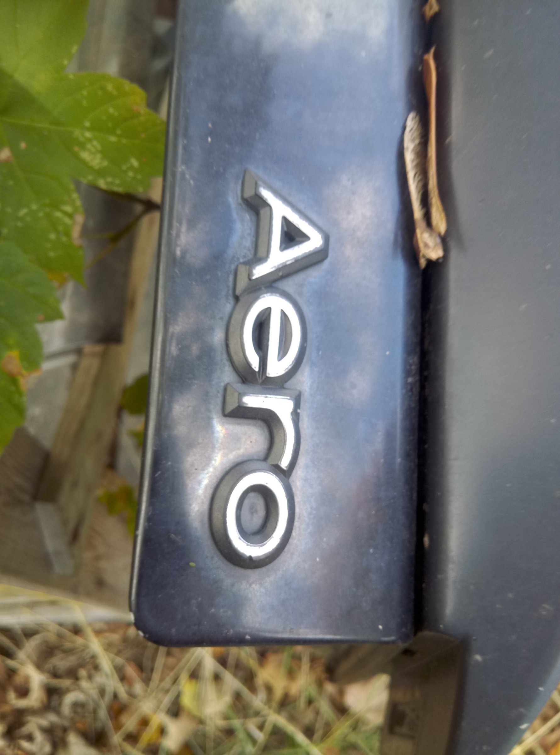

Ist das original aus Kunststoff oder Alu?
das 9000-"AERO" Emblem ist aus metallisiertem Kunststoff.

Emblem "Aero" für die Heckklappe des 9000 CS wird hier verzweifelt gesucht. Am besten mit dem metallischen Finish ab MY 1994 oder 1995.
