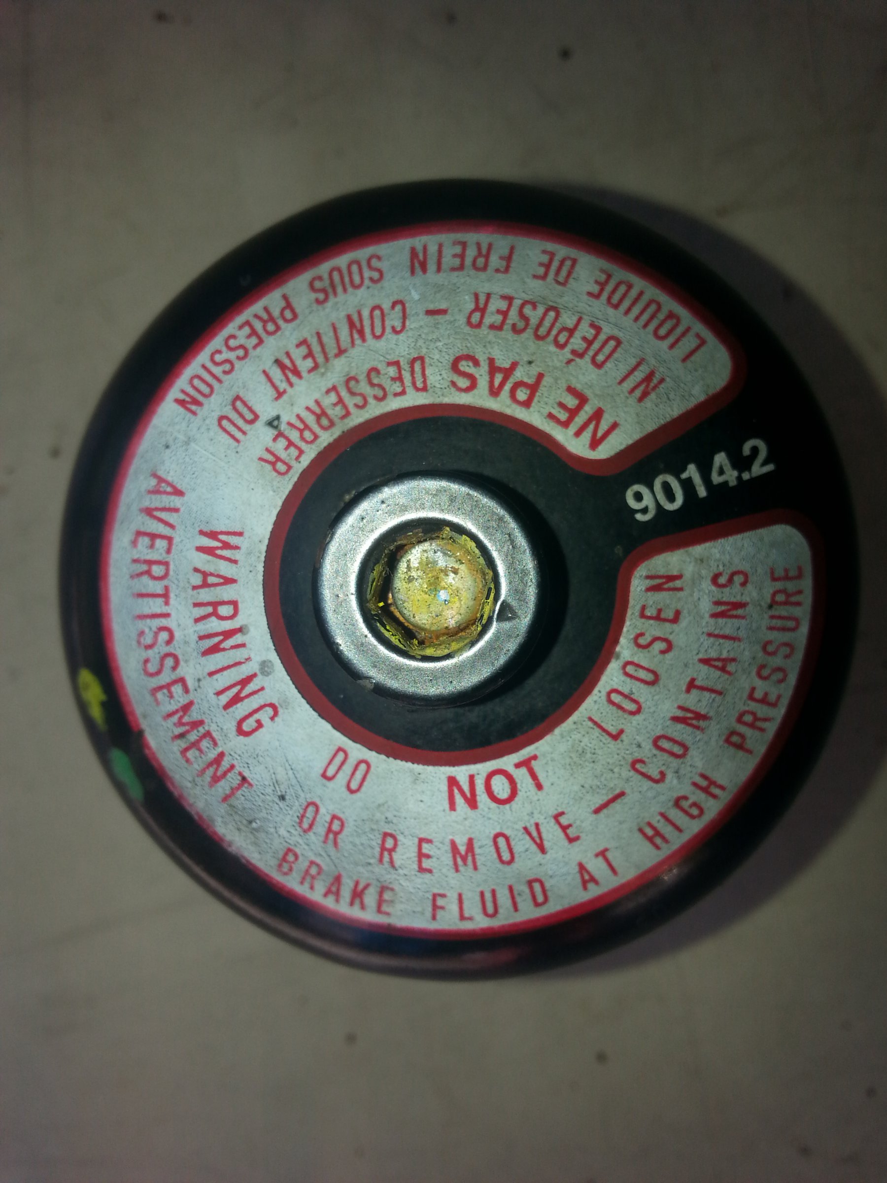

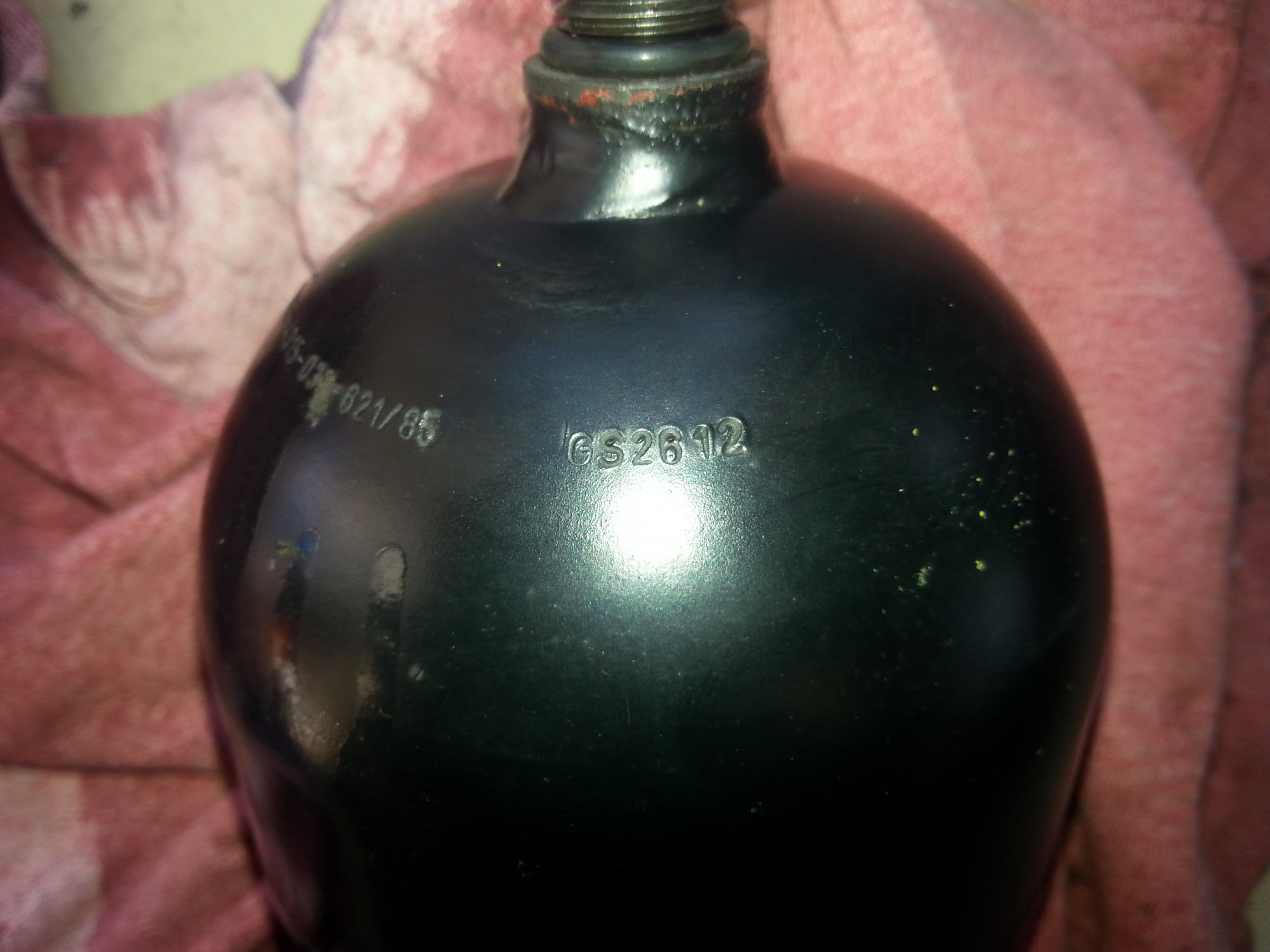

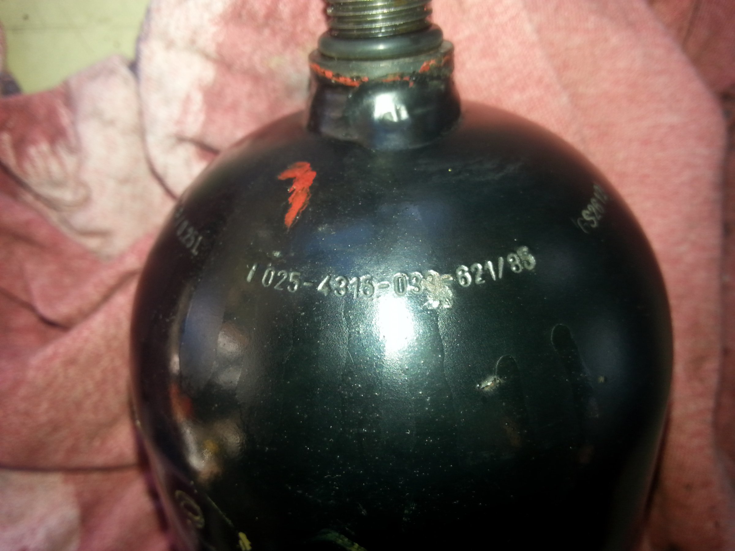

Mir stellt sich allerdings die Frage, aus welchen Material die Membran besteht und welche Bremsflüssigkeit verwendet wird:
Sollte die Membran aus VMQ (Silikon-Kautschuk) sein, kann die Verwendung von Silikon-Bremsflüssigkeit (DOT5) kontraproduktiv sein.

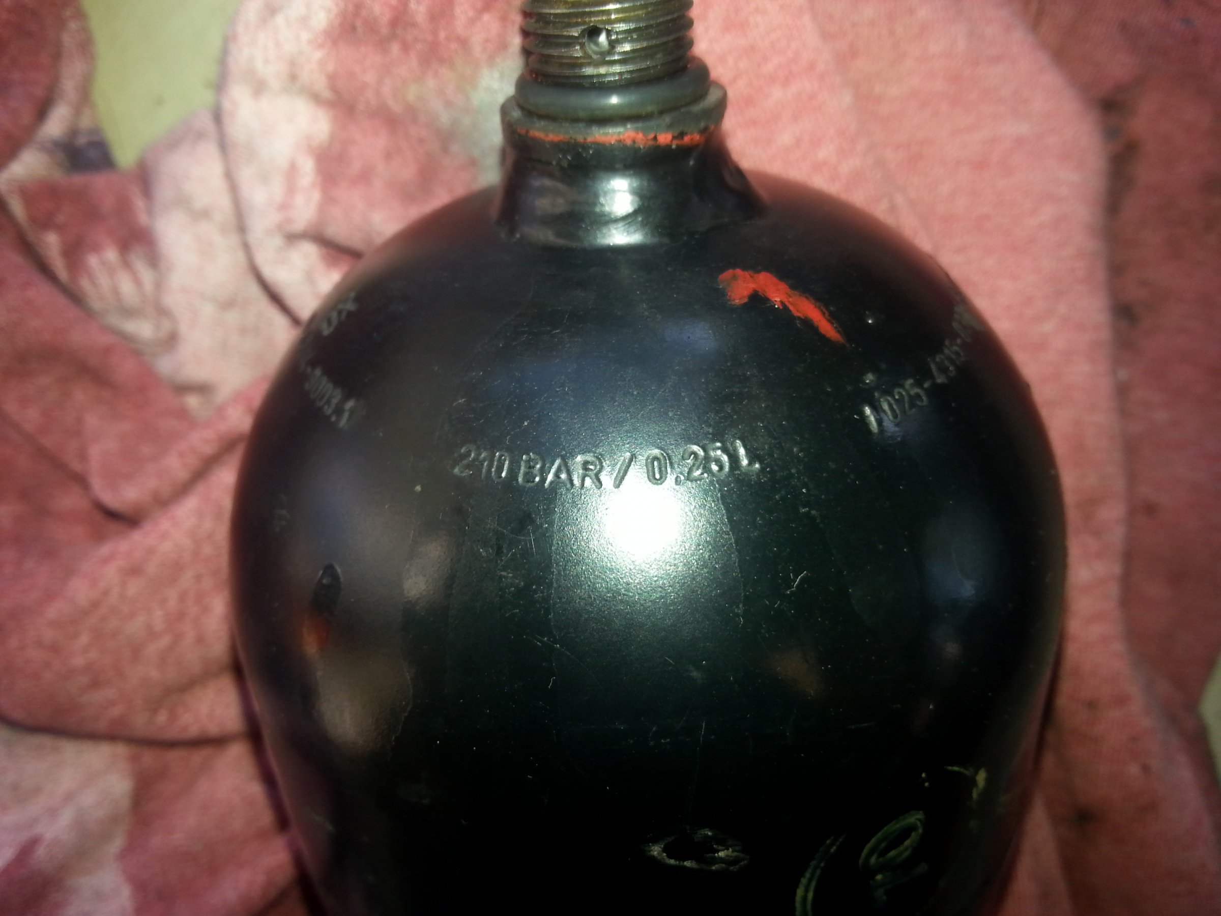

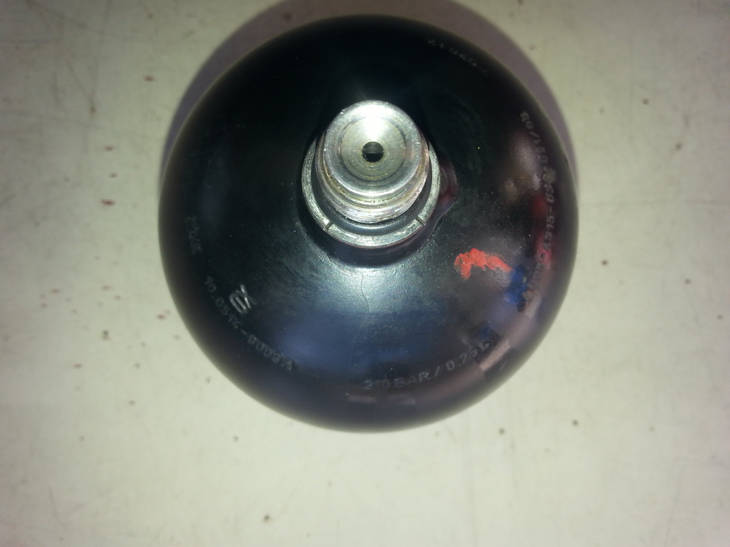

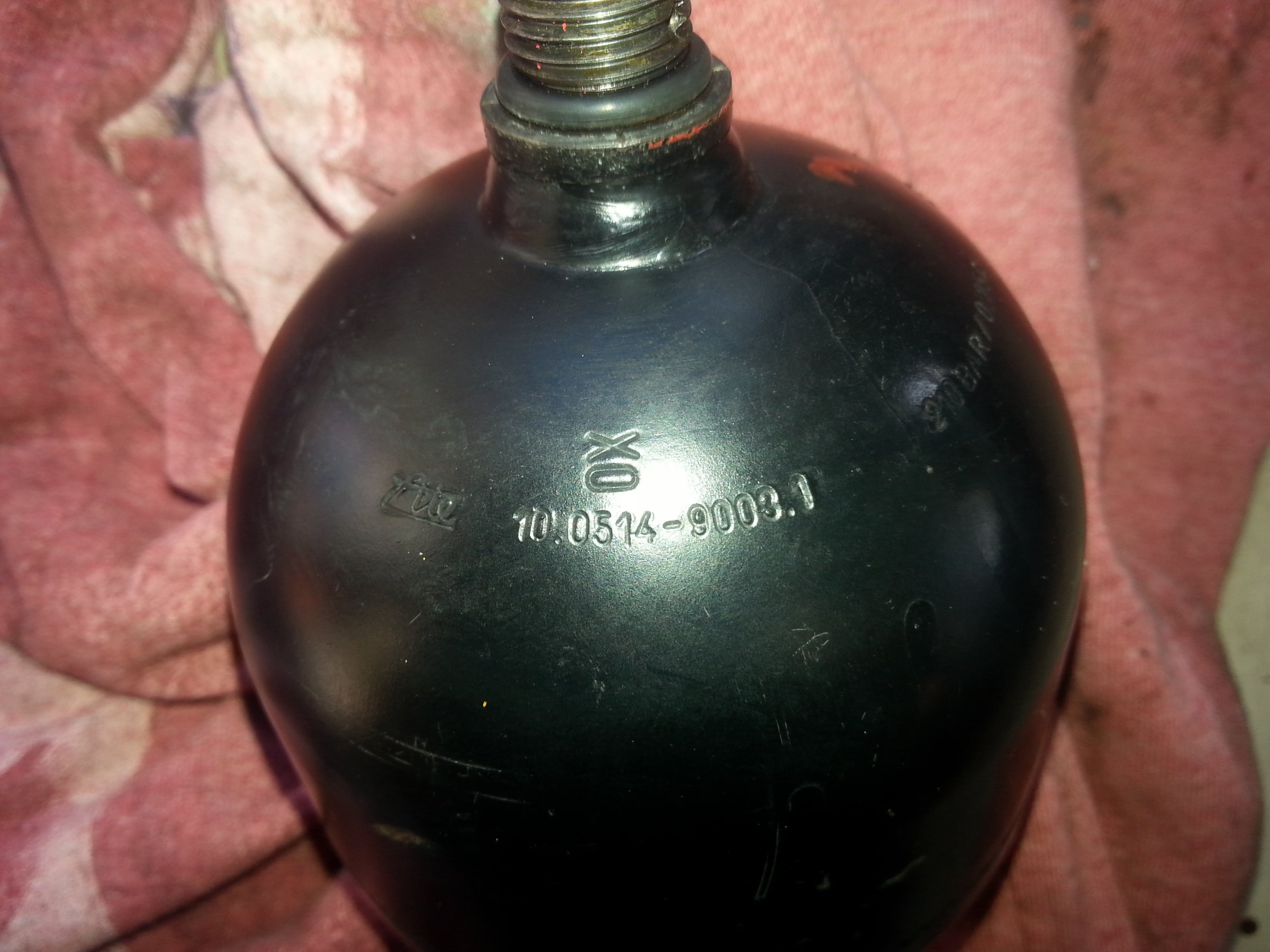

Deswegen wäre es interessant zu wissen, wer diese Druckspeicher hergestellt hat, irgendwo auf dem Druckbehälter sollte etwas eingeschlagen sein, könnte ja mal jemand abfotografieren.

Zusammengefaßt: Ich kenne drei Nummern:
ACDelco 25528382, VW 191698304, Jaguar JLM 1907
Alle sind identisch, alle stammen von Ate, alle sind nur noch als NOS - wenn überhaupt - verfügbar.
Ob Ate die vor Jahren bis Jahrzehnten selbst hergestellt hat oder irgendein Unterlieferant, weiß der Geier. Ate ist nach einem Gastspiel bei ITT inzwischen bei Conti gelandet.
Übrigens, wenn ich gewußt hätte, welche Preise heutzutage aufgerufen werden, hätte ich vor Jahren die Restbestände aufgekauft!
Auf Wunsch und damit in der Zukunft das Thema an einer Stelle weiterbehandelt werden kann, habe ich den Nachbarthread https://www.saab-cars.de/threads/abs-druckspeicher-kompatibilitaet-mit-vw-passat.34072/page-3 mit einem abschließenden Link hierher geschlossen und unser diesbezügliches OT gelöscht.
Da es die Frage nach Aufschriften gab, hab ich mal Bilder einer "Bombe" eingefügt.20190401_155620.thumb.jpg.106395373b7362cc42bf60a21130bc9b.jpg 20190401_155643.thumb.jpg.df36da8bd52581a4a6aad3c79d564e3f.jpg 20190401_155525.thumb.jpg.65cd5e0822b7c4a1ef41cef5e27f54cc.jpg 20190401_155539.thumb.jpg.dfb1a062e0473329728b6563029361eb.jpg 20190401_155552.thumb.jpg.29552bd219a62bbf65bc2330dce9331e.jpg 20190401_155601.thumb.jpg.9a1c0b4ad85e01feaa0db6cc8ee82621.jpg

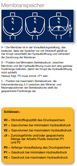

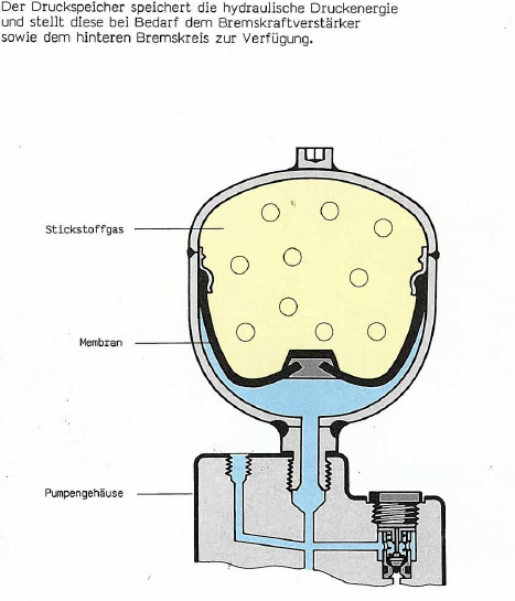

Was ich bei der 'Bombe' nicht verstehe, ist die Frage nach der Entlüftung. Wenn man die raus schraubt gibt es ja, wie hier schon mehrfach berichtet, eine 'Sauerei', also ein wenig Bremsflüssigkeitsverlust. Nun wird eine neue drauf geschraubt. Der Aufbau ist ja wohl so, dass oberhalb der Membran ein Stickstoffpolster unter Druck steht. Was ist aber unterhalb der Membran? Ist dieser Raum gefüllt mit Bremsflüssigkeit? Mit was für einer? Lagert man das Teil dann so über Jahre? Oder wird sie erst zum Versand befüllt? Kann ich mir irgendwie nicht so recht vorstellen. Wenn nein, ist dann einfach Luft drin? Und wie entlüftet man die dann? Was ist, wenn man die abmacht und einfach danach wieder drauf schraubt, hat man dann Luft im System?
Ich steh da vielleicht total auf dem Schlauch, aber das Risiko geh ich wegen des erhofften Erkenntnisgewinns ein.

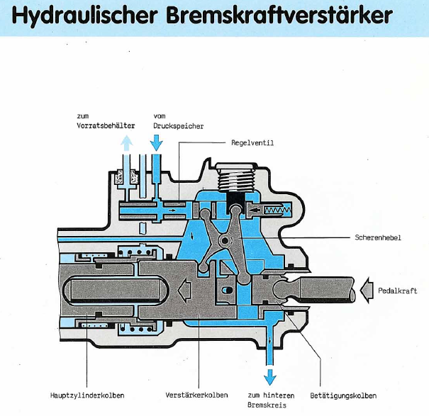

Das System wird ganz normal über den HBZ und hinteren Bremskreis entlüftet. Sollte zuviel Luft im System sein, geht über den Warndruckschalter die ABS-Leuchte an.

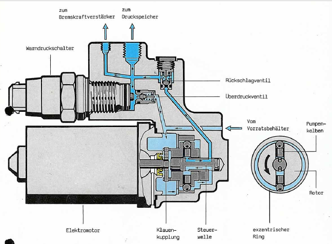

upload_2019-4-4_6-58-50.png.184abe9161d7ad85de5b2720e181d428.png upload_2019-4-4_7-0-4.png.5e761842c6ae1df8ff05962c9de9d06c.png upload_2019-4-4_7-56-42.png.021efdbed77b836caac6722e6447c3ec.png
Schönes Bild Joschy, danke. Aber für mich immer noch nicht klar.
Wenn in dem blauen Raum unter der Membran Luft drin ist, woher weiß die, dass sie nach unten (!) raus soll. In Bremsleitungen wird die Luft ja bis zu den Bremszylindern rausgeschoben. Das System ist dann durchströmt. Aber den Behälter erreiche ich doch nicht mit diese Aktion.
Liegt die Membran im drucklosen, ausgebauten Zustand komplett bis nach unten an der Bombenwandung an? Dann wäre ja (fast?) keine Luft drin. Dem Bild nach sieht es fast so aus.
Das wäre auch meine Erklärung. - sonst wüßte ich auch nicht, wie die Luft da raus kommen soll.
Danke für diesen Hinweis!
Daraus ergibt sich für mich, daß ich erst einmal sicherstellen muß, ob das System komplett entlüftet ist, bevor ich mich den anderen Komponenten zuwende!?
Ggf. Bremsflüssigkeit wechseln.
