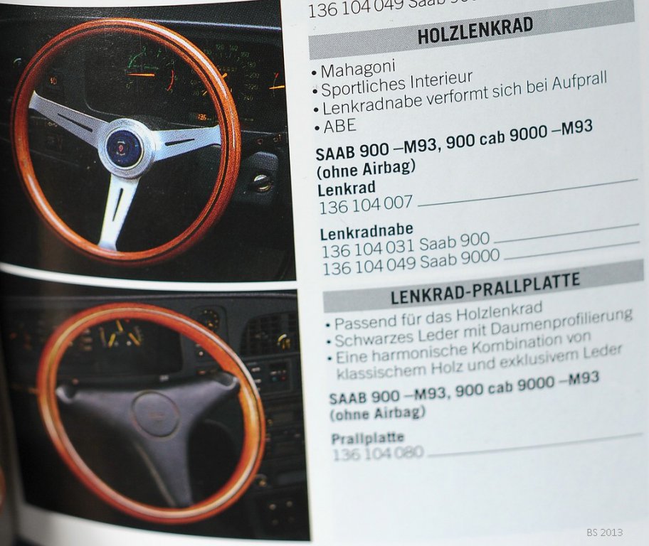

1. Eintrag: Lenkrad Nardi Saab "8669723" (Nabe 4303D) -> lässt er durchgehen, sieht auch entsprechend alt aus, meinte er dazu.

Zu 1: Original Saab Zubehör. Ggf. reicht da auch schon ein originaler Saab Zubehör-Katalog aus der Zeit (im Original, Scan, Kopie...).

Woher bekomme ich denn den Zubehörkatalog? Ich hab gerade schon gesucht, bin aber nicht fündig geworden.
Über die Weblinks von [mention=7702]AeroCV[/mention] und [mention=1613]scotty[/mention] müßtest Du das Lenkrad und die Abgasanlage ausreichend als zeitgenössische bzw. zeitgenössisch mögliche Umrüstung nachweisen können. Wenn der Sachverständige keine Internetquellen akzeptiert, kann ich Dir einen Zubehörkatalog aus Deinem Modelljahr zur Verfügung stellen (ich wohne im Münchner Umland, das kriegen wir spontan hin).
