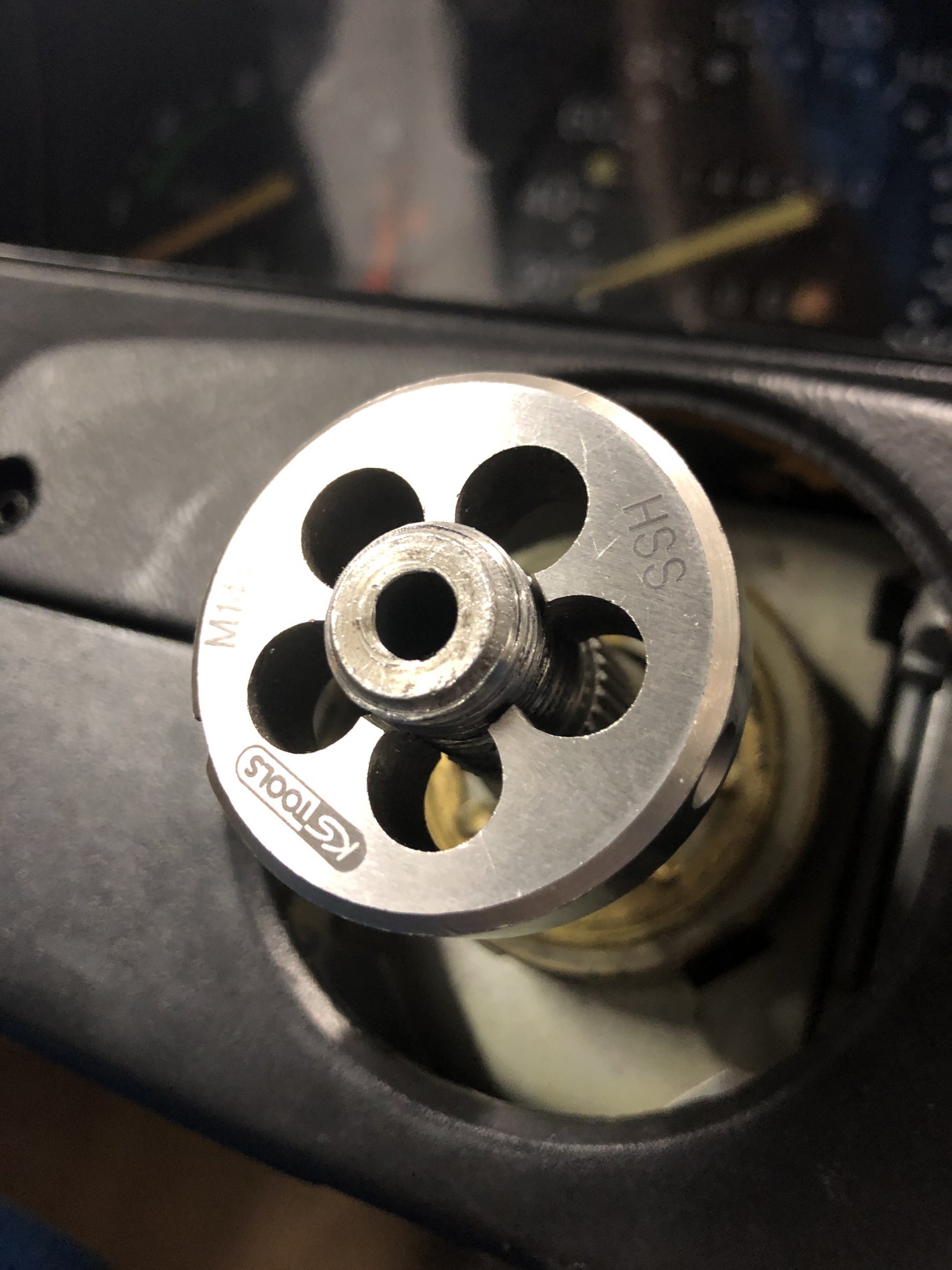

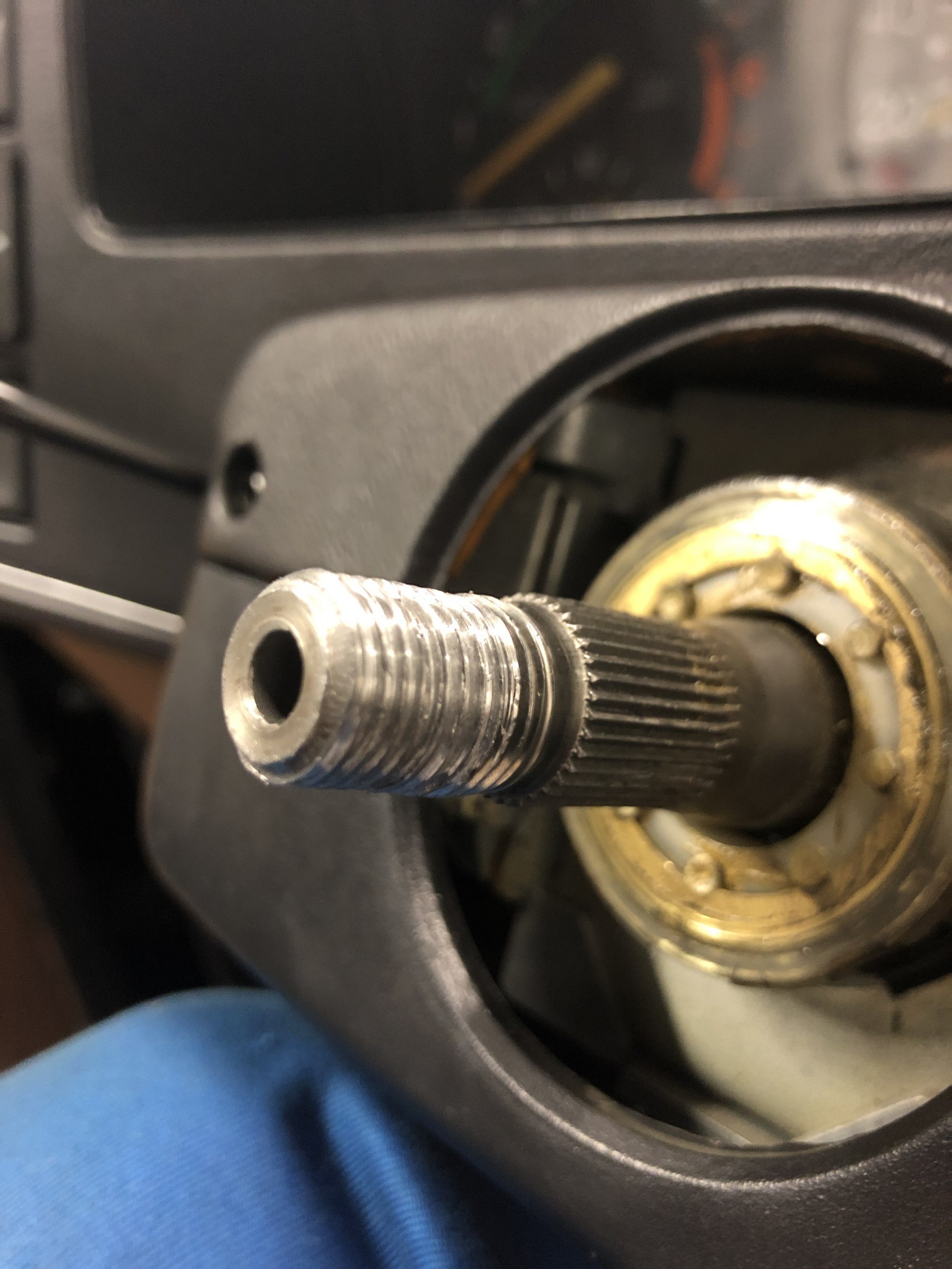

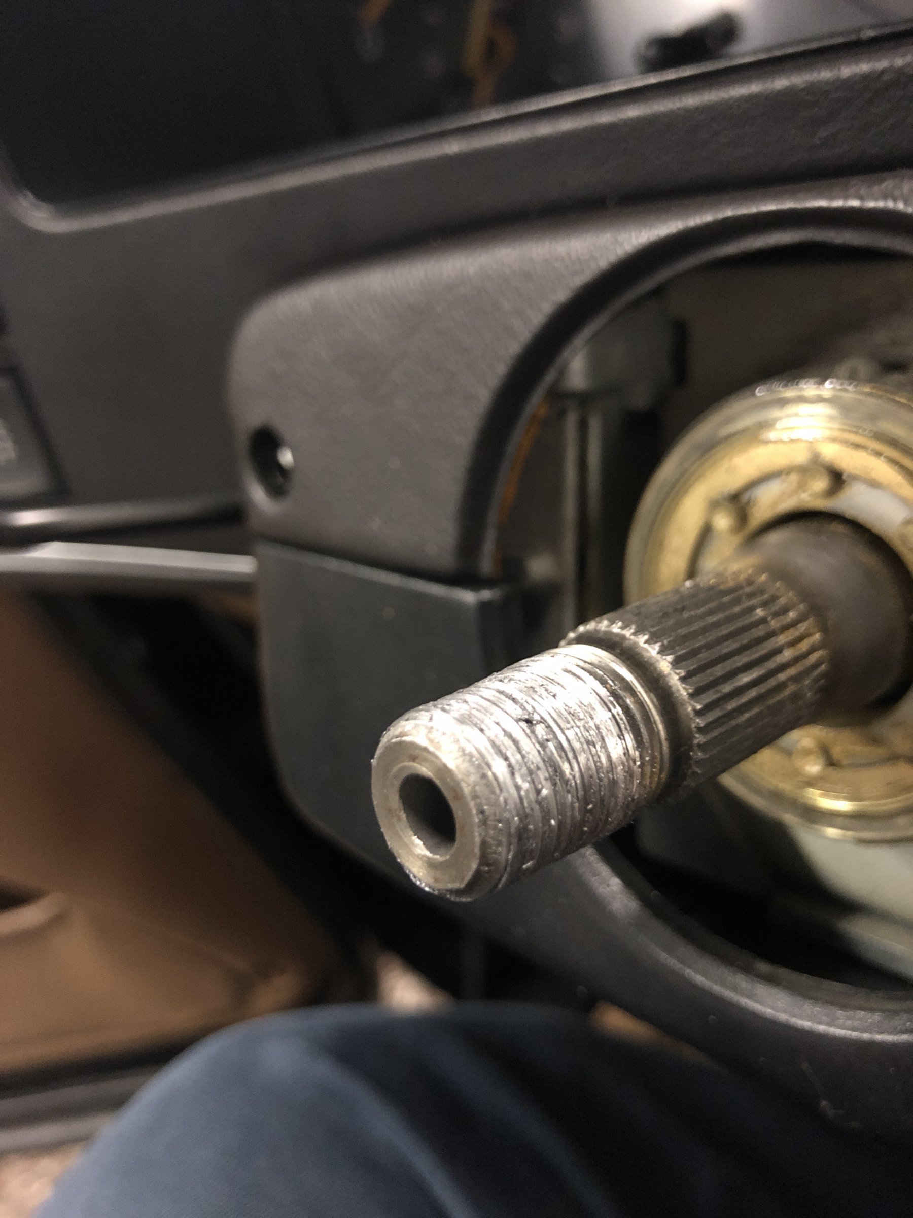

Bilder anbei! Das passiert wenn man ein Lenkrad wechselt und die falsche Mutter mit der falschen Steigzahl (welche eigentlich ??) vom Schlacht 91iger übernimmt. So ein schei...
Gewindeschneider bestellt. Hoffen wir das Beste. Mutter ist M14x1.5, Schlüsselweite 22.
Muttern gefunden.
Vergiss das Teil und schraube ein anderes Lenksäulenoberteil rein, ausbauen wirst Du das Ding zum Gewindeschneiden sowieso müssen!
Kniebrett raus, und 5 Schrauben, dann hast Du es in der Hand.
Bei der Gelegenheit auch gleich die Lager checken, das untere ist oft fällig.

Ok Männer. Dann mal los. Ich hoffe auf Angebote ... habe erst einen Saab geschlachtet und diese Lenksäule vor 13 Jahren aus Unkenntnis belassen. Ansonsten habe ich immer nur Saab fertig/heile gemacht.

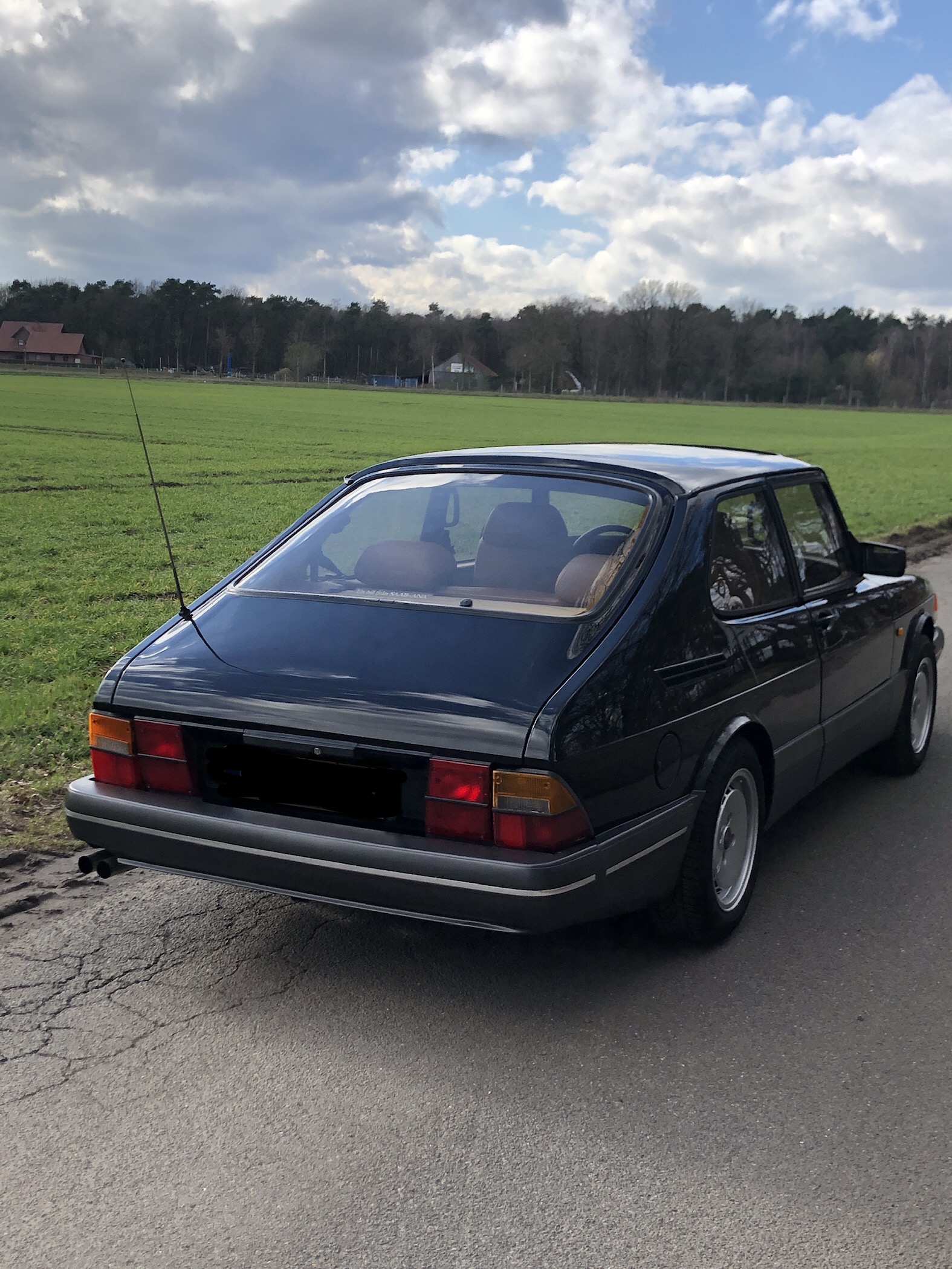

Aero-Kit ohne Spoiler? Bitte nicht...:eek: Gehört einfach zum Gesamtbild. Jeder Zweite wird fragen warum er nicht montiert ist.
Der Spoiler hat bei höheren Geschwindigkeiten durchaus seine Berechtigung.
Zum Schnellfahren hat Hagman ja noch andere mit Spoiler. Mit Spoiler ist aber auch genial. Habe heute erst einen fertig restaurierten 16S gesehen. Ein Augenschmuss.
Aber ich finde den so verdammt sexy!
Der ist wirklich richtig chic geworden, Gratulation. :top:
Gab es den TU16 in D eigentlich werksseitig überhaupt mal ohne den hinteren Spoiler?
Falls nein, könnte es meines Erachtens sogar sein, dass er zwingender, und eben nicht nur optionaler, Bestandteil der ABE ist.
Turbo ohne Spoiler gabs nie. Weder 8V noch 16V.

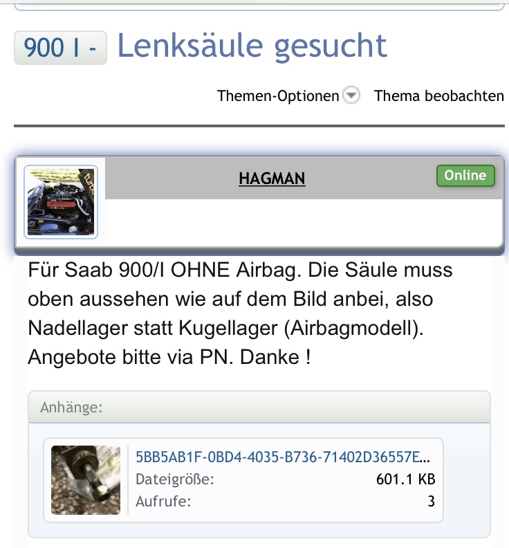

Habe von Euch 2 Lenksäulen bekommen. Danke ! Bis dahin habe ich mir beholfen.
Hält ....

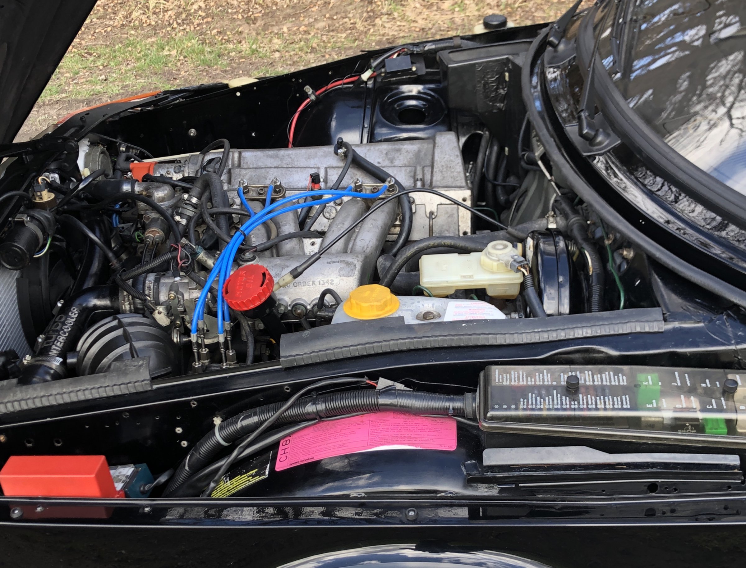

Noch eine Ausfahrt. Habe das 8V Gerd Protokoll bzgl. Motor noch mal abgearbeitet. Soweit alles ok. Klingt gut. Wenn er warm ist läuft er sehr ruhig. Beim Beschleunigen minimales Ruckeln. Sonst prima.

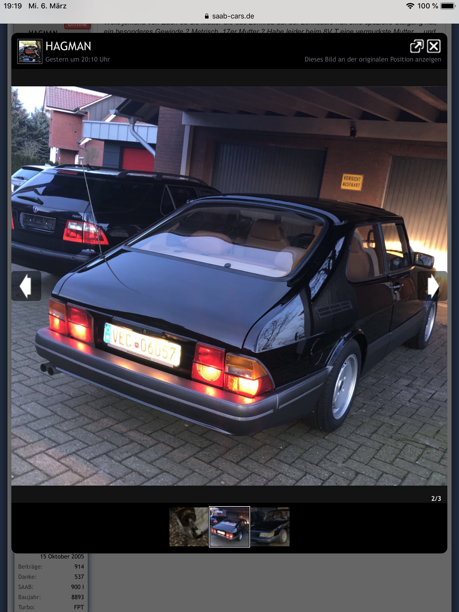

[mention=534]HAGMAN[/mention] : Die äußeren Rückleuchten des 8V Turbo sitzen ziemlich schief. Man kann da mit den Schrauben noch etwas justieren bzw. in der Montageausrichtung etwas spielen - das macht einen erstaunlichen Unterschied, wenn die Rückleuchten in geraderer Linie stehen.
Der Ergänzung halber:
Viertürige Sedan gab's als Turbos ohne Spoiler, da war letzterer teilweise aufpreispflichtig/musste bei Wunsch extra dazubestellt werden.
Der 8V Turbo von Hagman hatte original (wie alle CC) einen drauf, ich kenn' das Auto auch von damals, als es noch sonnengeschädigt nahe dem Bodensee stand. Die Verwandlung ist schon enorm.
Du bist ein Fuchs ... und hast natürlich recht !!!
Der linke ist noch ziemlich schief - und beide sind überhaupt nicht in Linie mit der sonst sehr gut eingepassten Heckklappe.
Habe ich in der engen Halle nicht bemerkt - auch erst auf den Bildern !
Wird behoben ... wie noch so manches andere ...

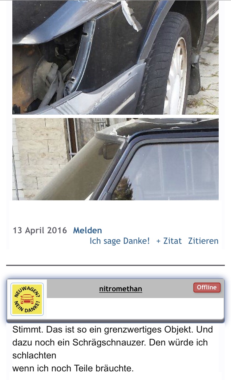

Ich schau' demnächst, was ich noch so zu meiner Besichtigung von damals finde. Ich meine aber, in Beitrag #1 hast Du Fotos vom selben Standort wie dem, an dem ich den Wagen damals gesehen habe.
Ja, stimmt. Danke .... aber vielleicht hast Du noch Infos, Details, Geschichte, Standzeit ...
Wo hattest Du die Ursprungsfotos her? Also hattest Du selbst Verbindung zum langjährigen Standort des Wagens in Volkertshausen/warst dort?
Ich habe die alten Beiträge wiedergefunden, hier gibt's noch einiges zum Nachlesen und -sehen aus 2016:
https://www.saab-cars.de/threads/wo-sind-sie-die-fruehen-turbos.31375/page-161
https://www.saab-cars.de/threads/wo-sind-sie-die-fruehen-turbos.31375/page-162#post-1127333

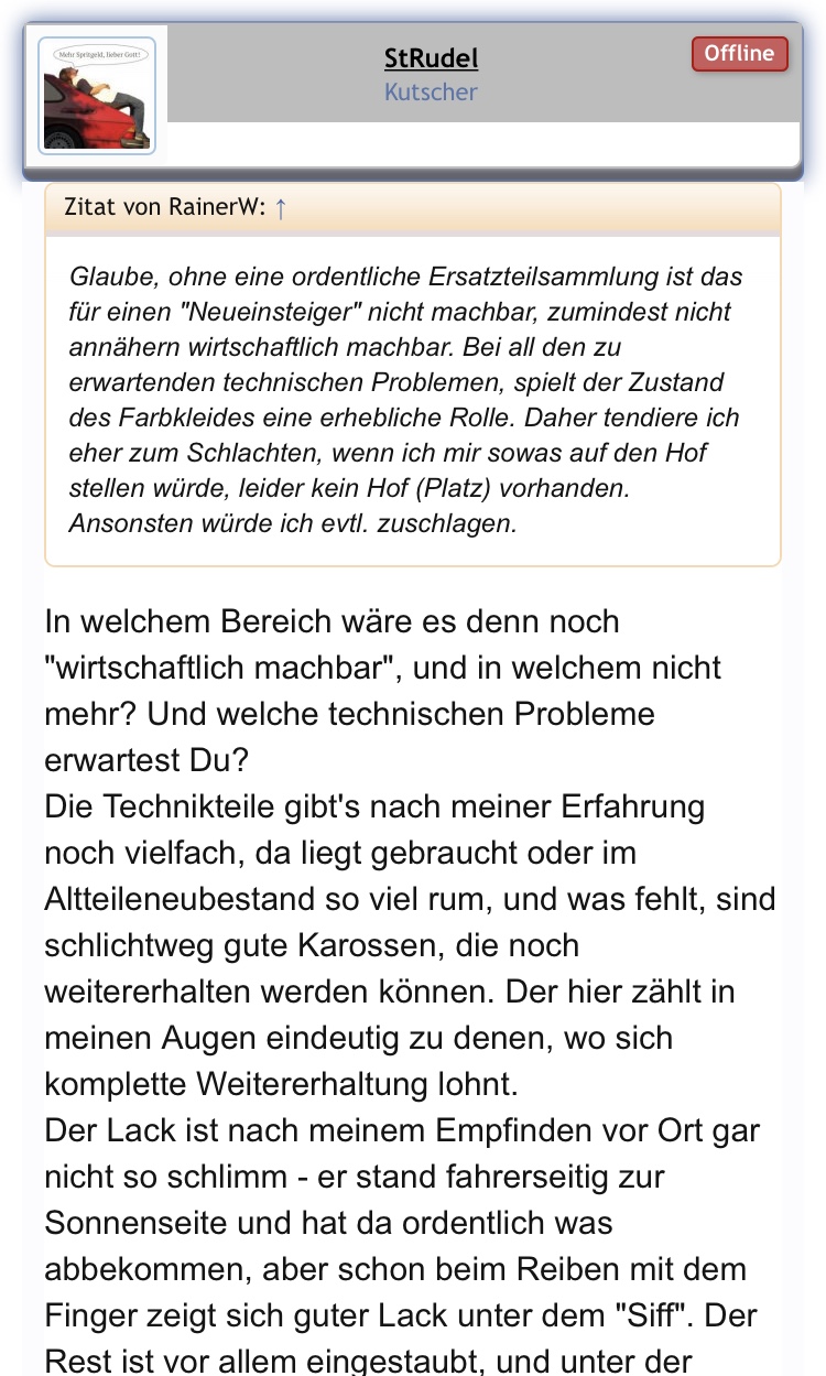

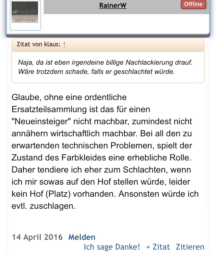

Somit hatten die Schlachtbefürworter im o.g. Thread 2016 Recht!
Dennoch ...
die Karosse wöre zu gut gewesen - denn das geht richtig ins Geld und wird dann oftmals dennoch nicht langfristig gut.
Ich denke, wir haben schon zu viele gute Karossen in den Schrott gehen lassen - wg. 900 i 8V. Rost ist der große Killer, immer noch. St Rudel hat 200 Prozent Recht.

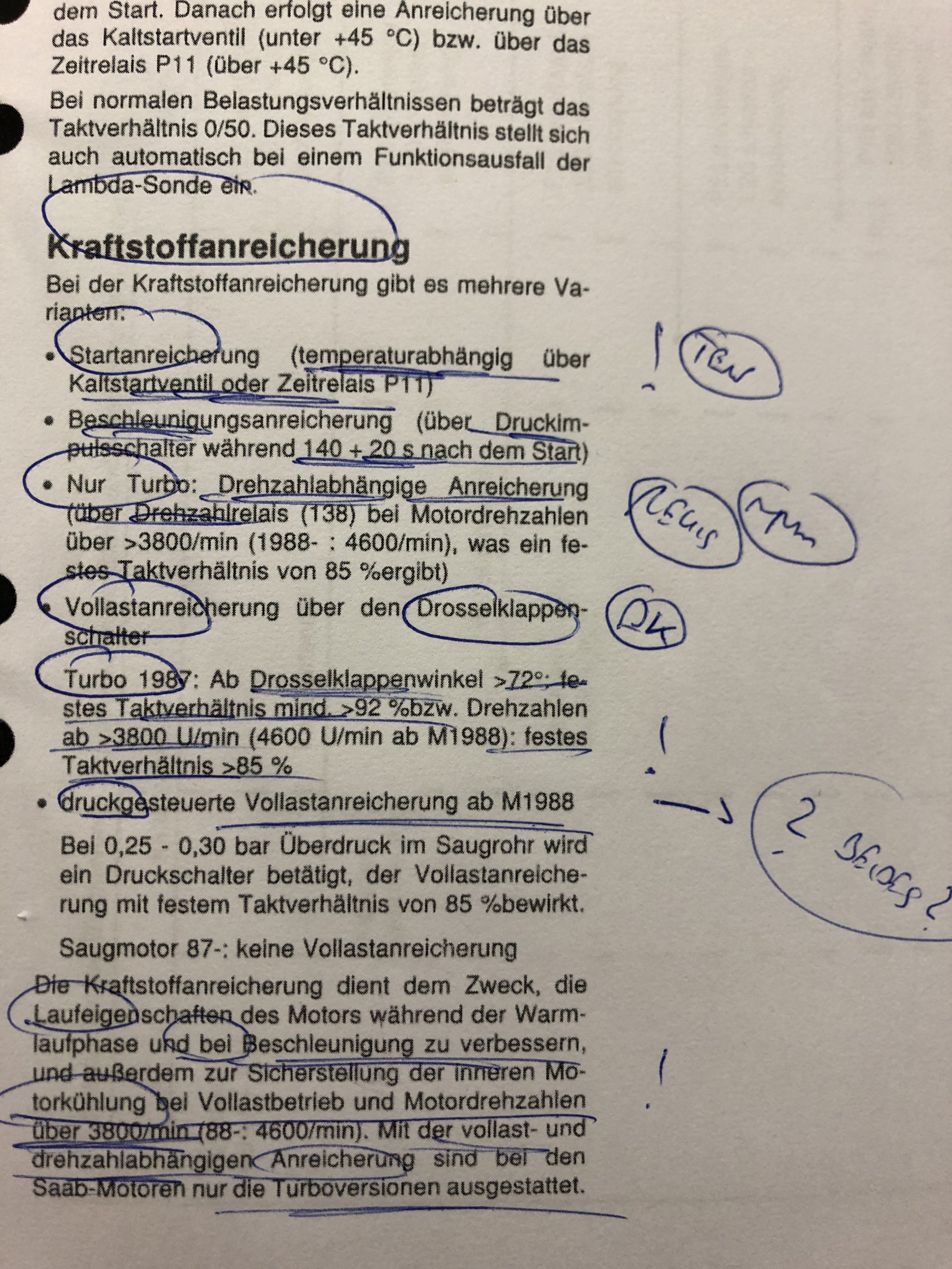

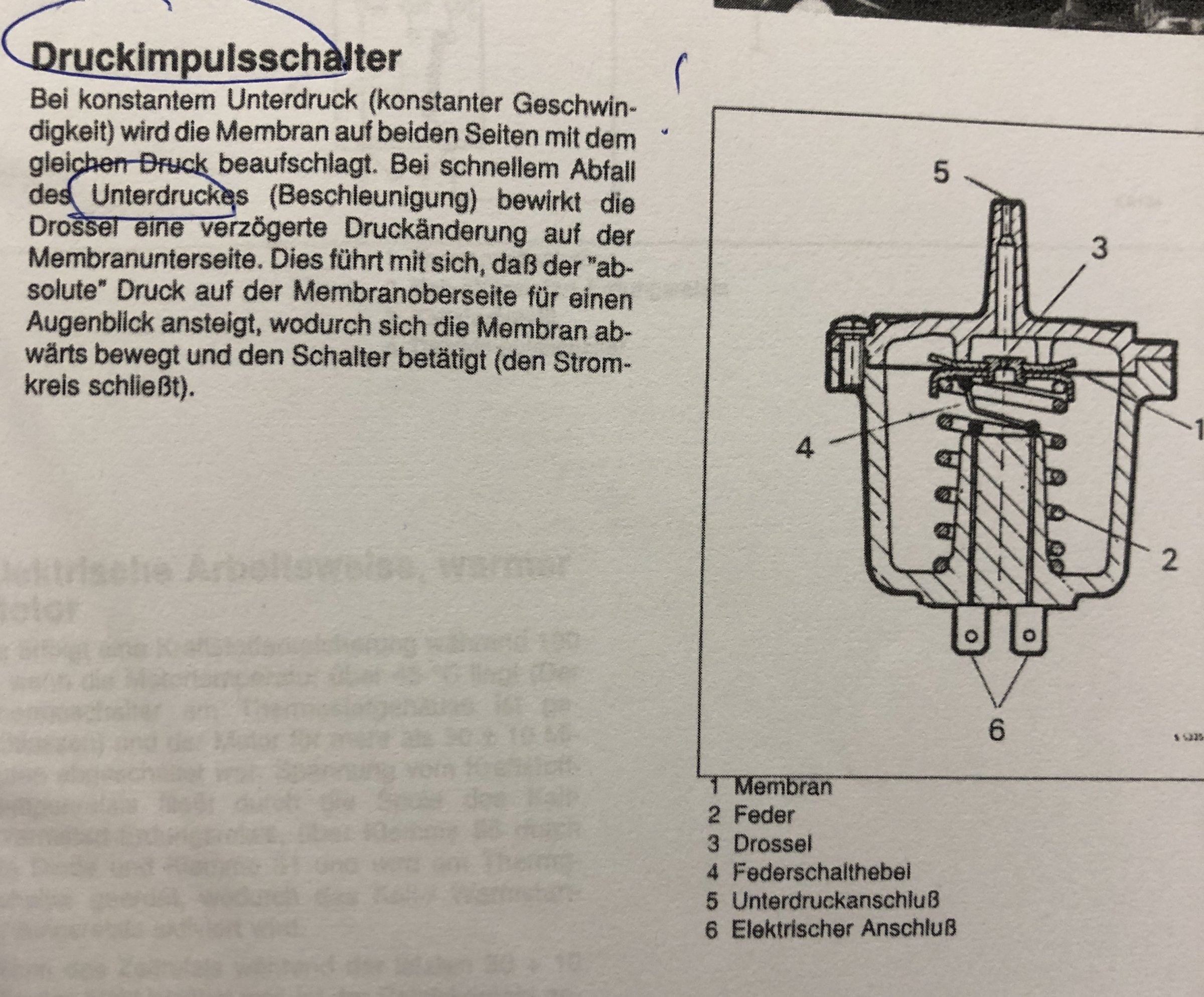

MOTOR 8V Turbo mit Kat. Ein bisschen Wirrwar nach Bentley und Saabmanual, die Angaben sind widersprüchlich und die Komponenten (je nach Baujahr) überlappen scheinbar. Auch die Bezeichnung der Komponenten ist direkt übersetzt irreführend.
Ich habe die relevanten Komponenten zum Warmlauf bis zum Einsetzen der Lambdaregelung SO verstanden :
Es gibt ...
1) die Einheit Kaltstartventil und Thermozeitschalter am Warmregler ?? (nur beim Anlassen, bis 8sec aktiv beim Starten/Orgeln). Das Kaltstartventil beim Katmodell ist nicht verantwortlich für die Gemischanreicherung bei Vollast ? Obwohl hier der kleinere Mengenteiler aus dem Sauger eingebaut ist - im Gegensatz zum Non-Kat-Turbo ?
2) die elektrisch in Reihe ? geschaltete Einheit elektr. beheizter Bimetall- Zusatzluftschieber und elektr. beheizter Bimetall Warmregler. Wenn kalt : mehr Luft. Wenn kalt : weniger Steuerdruck. Dadurch aber mehr Kraftstoff aus dem Mengenteiler an die Düsen.
Wenn dann warm, Steuerung über die Lambdasonde. Spät, da nicht beheizt. Woher weiß das Steuerät „Motor warm“ ? Zählt nur das Einsetzen des Lambdasignals ? Welcher Geber ist das - der auf dem Bild im Anhang, oben auf dem Motor ? Nach Baujahr unterschiedlich ! Ist das der Thermozeitschalter für den Warmregler oder ein Tempgeber für das Kat-Steuergerät ?
Einfluss auf das Taktverhältnis und damit auf den Steuerdruck und somit auf den Systemkraftstoffdruck haben :
1) Drosselklappenschalter / Vollast
2) Drehzahlrelais wenn über 3800 rpm
3) Druckdose
Richtig ? Mein Wagen hat alle drei Komponenten. Das steht im Handbuch unterschiedlich.
Bearbeitet von HAGMAN

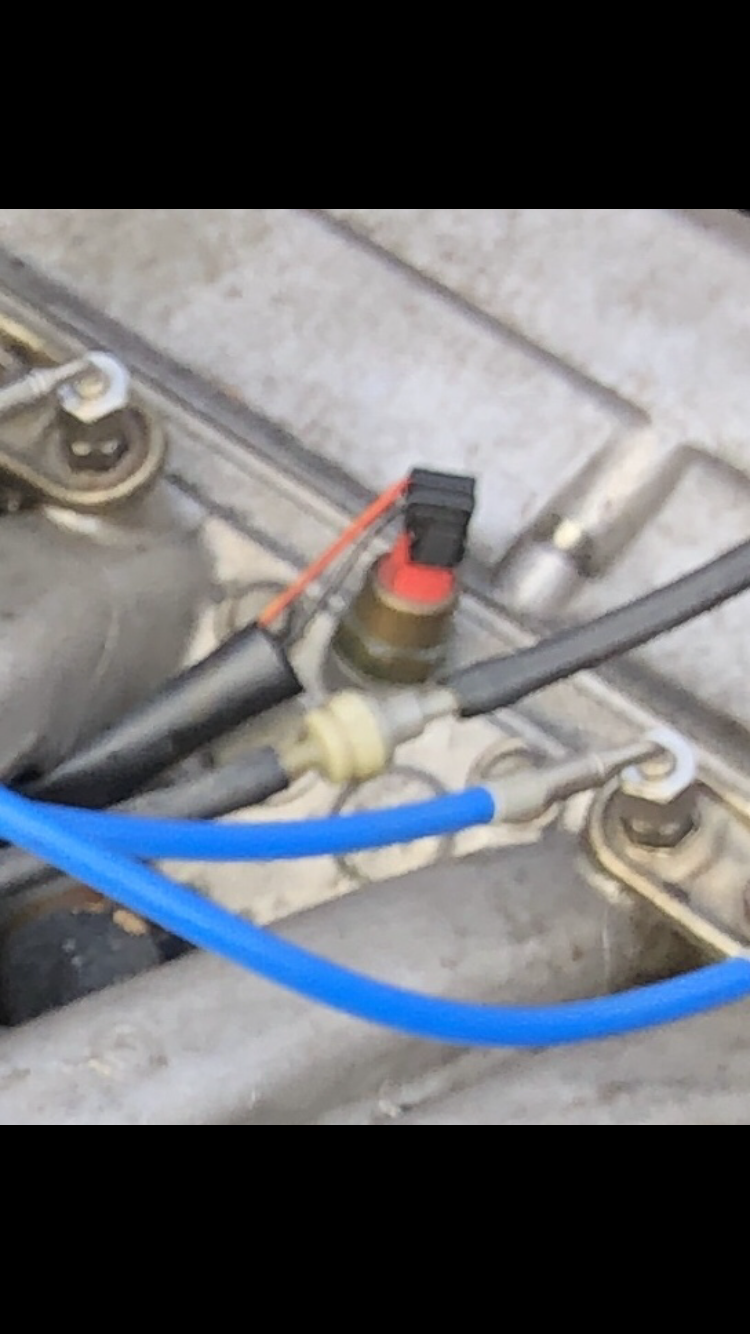

Sorry, aber so einfach ist es (leider) nicht. Wenn ich das System richtig verstanden habe, regelst du damit eben nur die Frequenz resp. die Dauer, mit der das Taktventil den Rücklauf zum Tank öffnet und so den Steuerdruck regelt und damit die Ausgansgslage für die Lambdaregelung. Um diesen Mittelwert herum gleicht die Lambdaregelung Störungen des Gemischs aus, und solange das die Regelgrenzen nicht überschreitet, sollte das am Abgas nichts ändern.
Wenn der Motor aber zu viel Benzin verbraucht, lässt sich das nicht über das Taktverhältnis einstellen.
JFTR:
Ein Oszi ist für die Messung des Taktverhältnisses nicht erforderlich, das kann jedes Multimeter, das über eine entsprechende Frequenz-/Duty Cycle-Anzeige verfügt (das können auch preiswerte Modelle, hier z.B. vom Bauhaus):
[ATTACH=full]154180[/ATTACH]
Der Anschluss ist aber zu beachten...!
