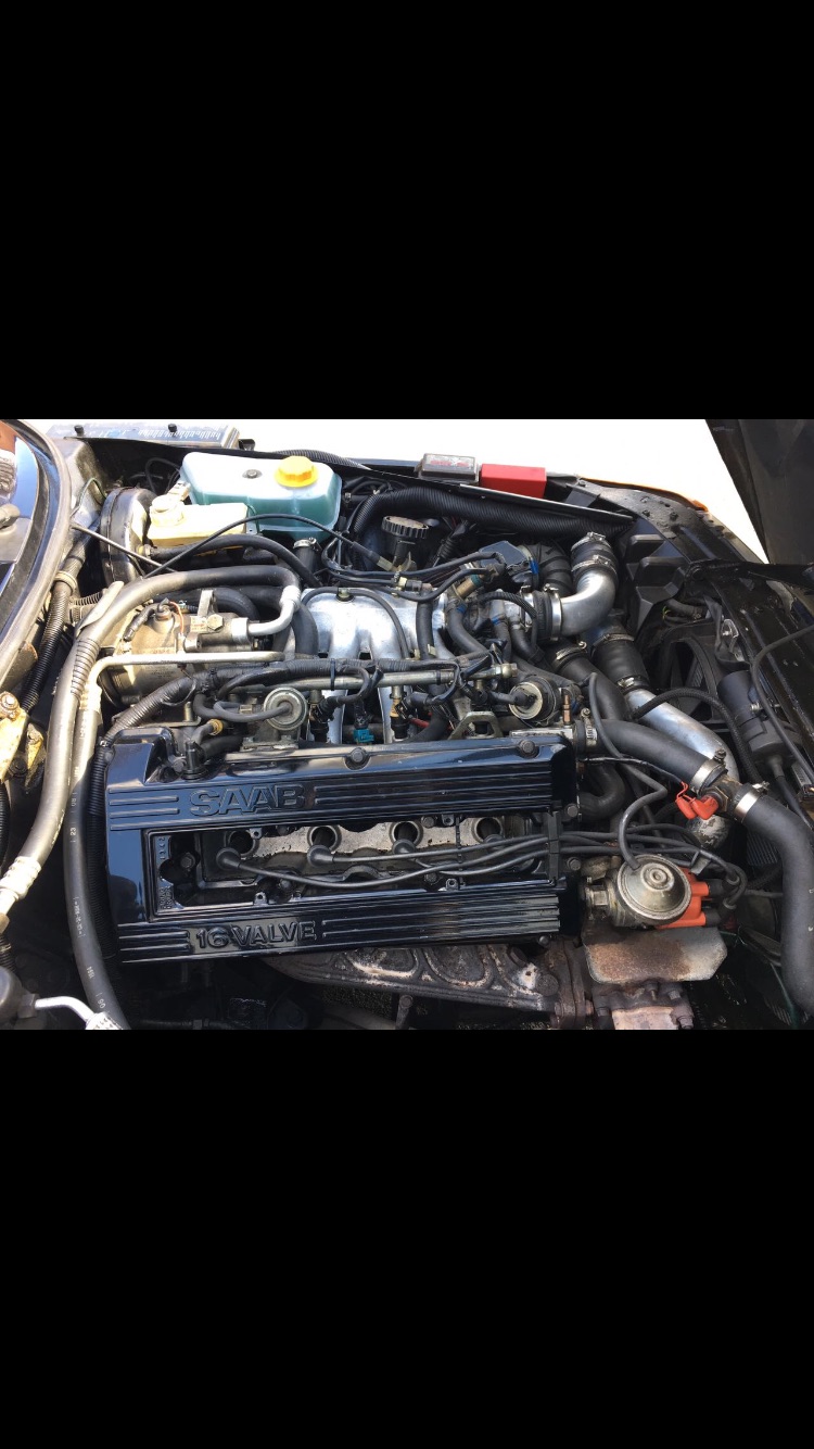

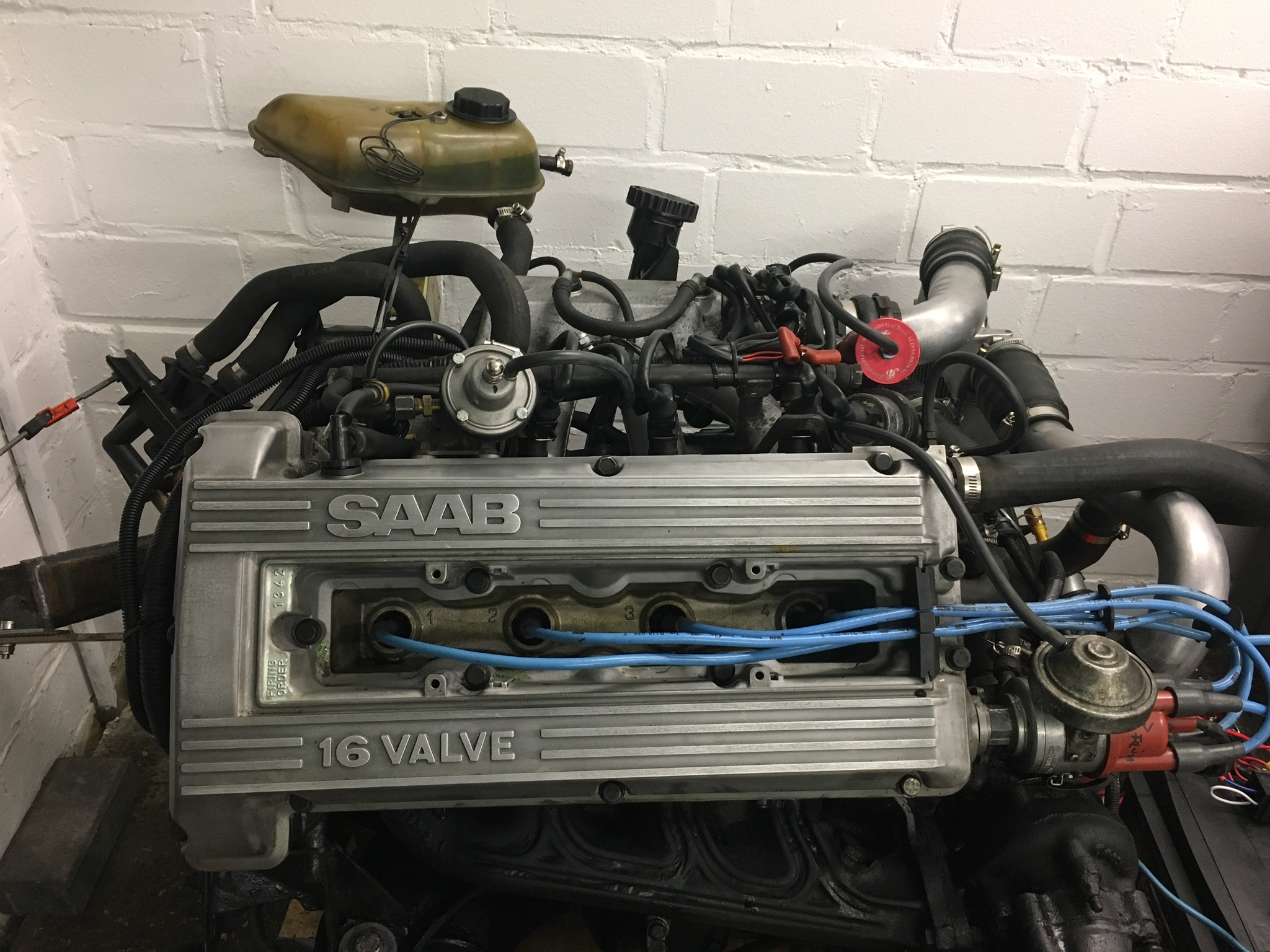

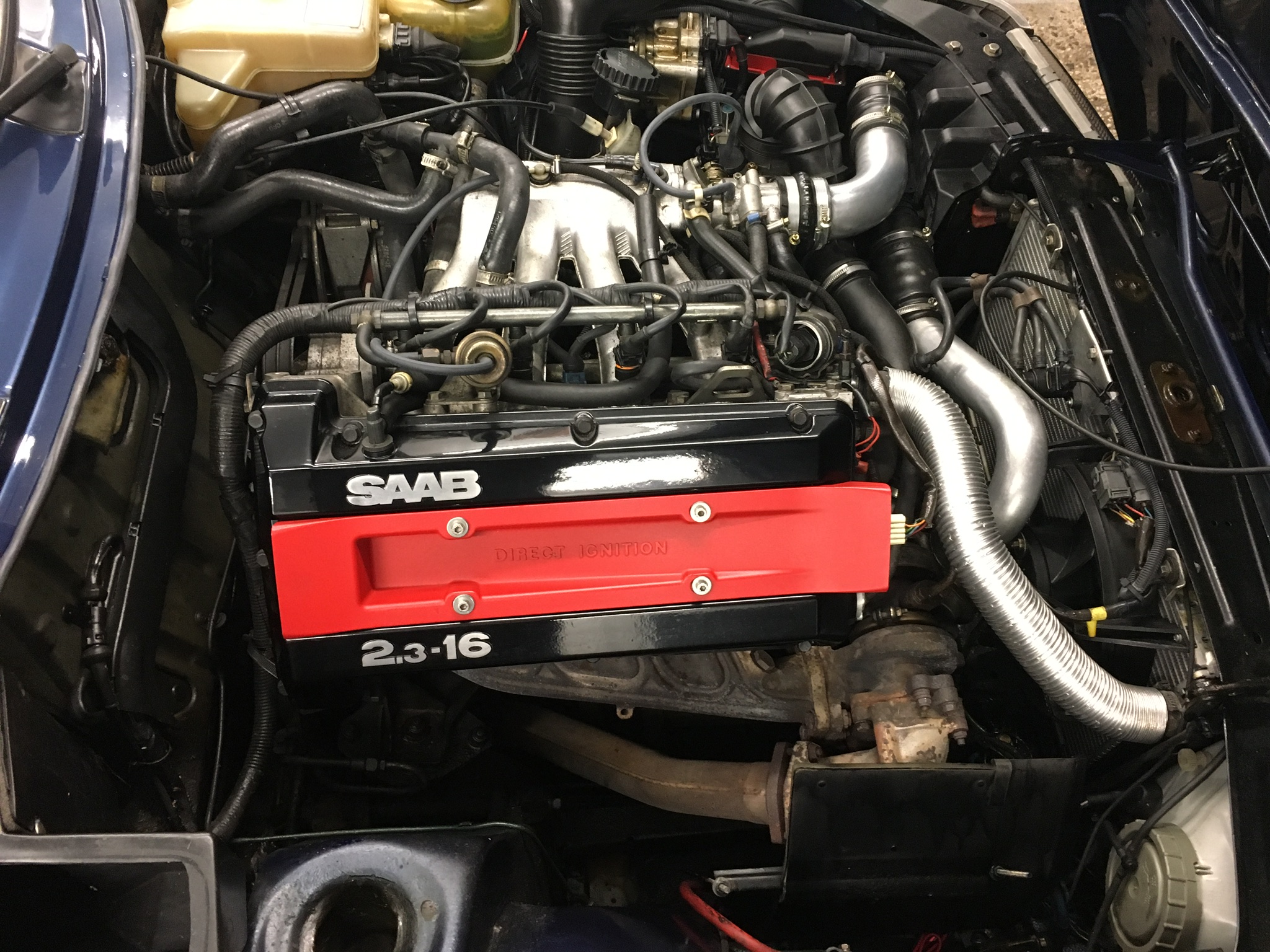

Ich kann nicht mithalten. Hatte meinen 89iger 16S vor 15 Jahren beim ADAC Prüfstand. Rotes APC, weiter „verstellt“. LH 2.4, Benzindruckregler 2.5 bar Serie, aber die roten Einspritzdüsen vom 9000er (damit ist der Wagen kalt vor Beginn der Lambdaregelung gerne mal abgesoffen). 010er Verteiler. Eine Shurflow-Caravanpumpe und Bosch-Kaltstartventil als Wassereinspritzng plus Regelelektronik montiert (die Düse ist noch auf dem Bild erkennbar, die Regelelektronik neben dem roten APC). Den Saab-LLk haben wir während der Prüffahrt mit Eisspray gesprüht. Der Kopf war/ist vom 2.3er 9000 Turbo, von hft fein poliert. Die Ladedruckanzeige war im Testbetrieb bei 5000 rpm 1mm im roten Bereich. Die Leistung am Rad lag dann bei 110 (Korrektur : 123 kW). Mehr ist es nie geworden. Habe noch ein bisschen mit dem roten DI-Steuergerät (2.0 l, 204 PS, 9000er) probiert - da stimmt bis heute der Zündzeitpunkt nicht perfekt.
