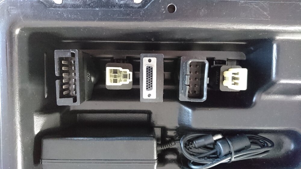

Das sind die Adapter, die ich neben dem OBD2 Dingen im Koffer habe.

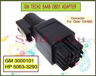

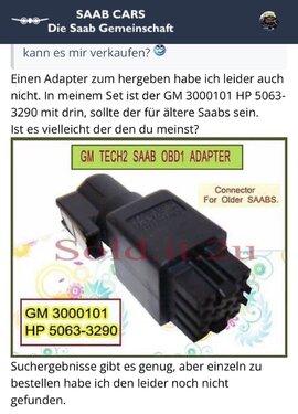

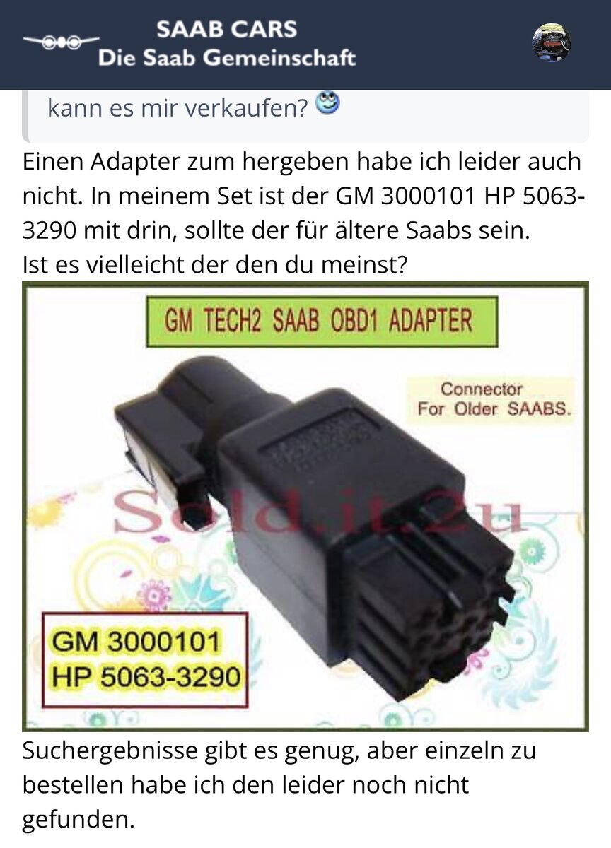

Einen Adapter zum hergeben habe ich leider auch nicht. In meinem Set ist der GM 3000101 HP 5063-3290 mit drin, sollte der für ältere Saabs sein.
Ist es vielleicht der den du meinst?
Suchergebnisse gibt es genug, aber einzeln zu bestellen habe ich den leider noch nicht gefunden.
Jo, genau der ist das wohl... :smile: danke für die Teilenummer... die hilft mir hoffentlich weiter... :smile: wieviele Jahre dieser verbaut wurde, weiss ich nicht, aber bis 1994 und 1995 im 9k offenbar auf jeden Fall. Ich meine. mich auch an einen späten 900I mit dieser Schnittstelle zu erinnern, kann mich da aber auch gut täuschen...
Den 2. v. li. & den ganz rechten habe ich, ehrlich gesagt, noch nie gesehen. Die anderen 3 (+ SAAB & OBD) habe ich auch im Koffer.
Der 'normale' OBD-Adapter war aber auch mit dabei, oder?
Ich zitiere mich ungerne selbst, aber:
:rolleyes: ich habe bisher nur das OBD Dingen gebraucht... :smile:
Den Stecker findest Du auch im 900OG und der 9000 vor 94 hat dafür gar 2 Buchsen. "Low" und "high" in etwa.
Ja, ich meine in grün und schwarz beim 9k.
Aber wo bekommt man jetzt den einzelnen Adapter her?
1995er hat nur den grünen, 1994er hat in der Tat zwei, einer in grün, einer in schwarz...
