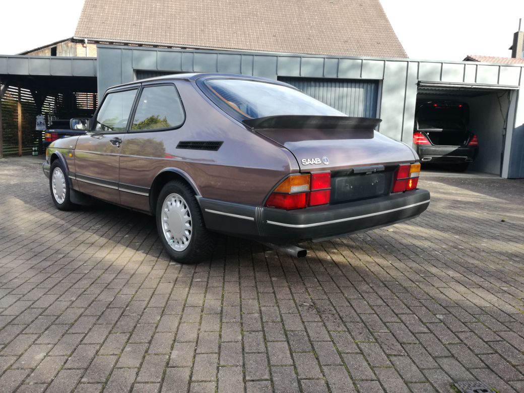

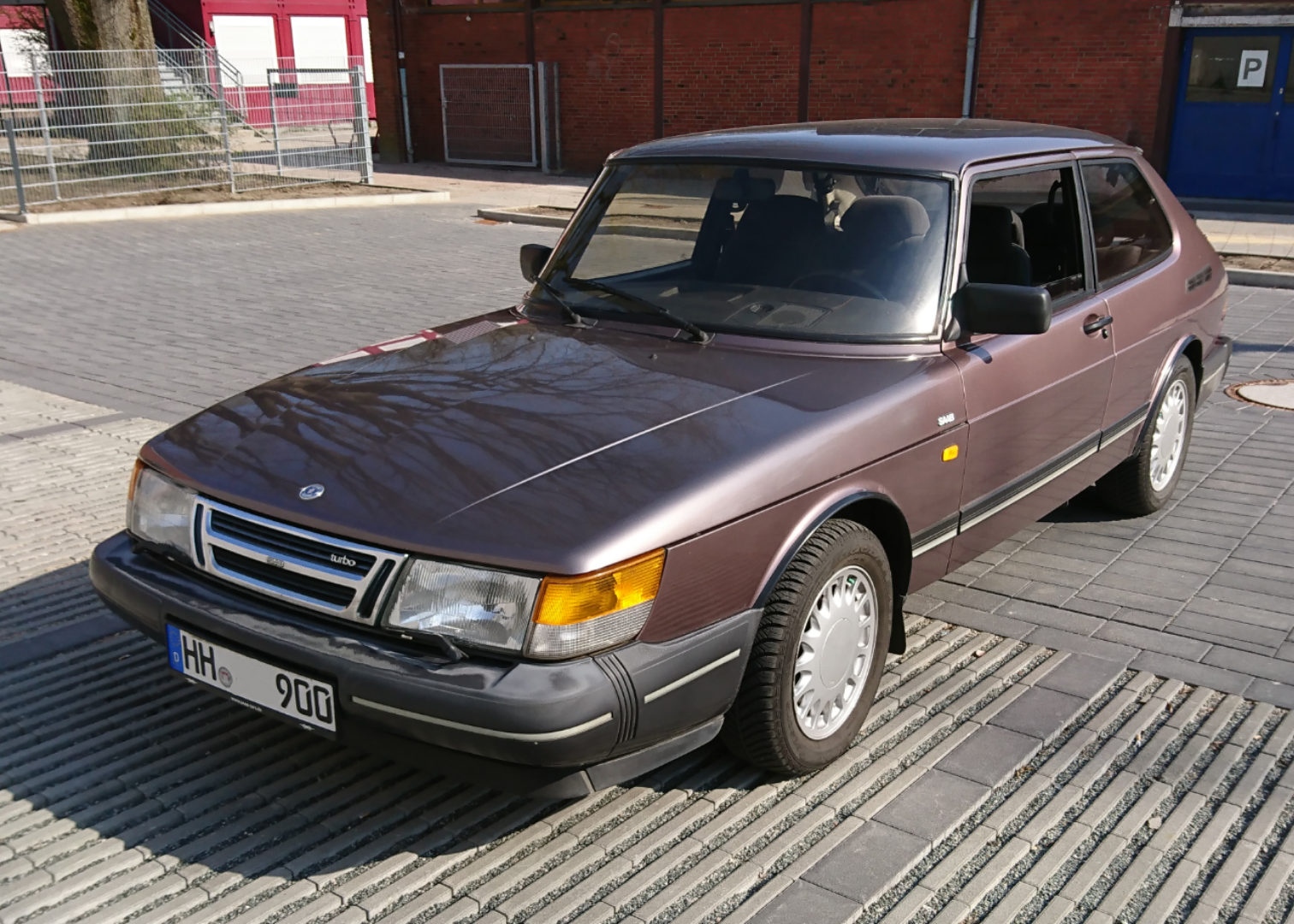

auf diesem Wege möchte ich ein neues Gruppenmitglied vorstellen. Ich freue mich sehr über den Kauf des Wagens, war es doch schon lange ein Traum von mir einen 900 zu besitzen. In der Vergangenheit hat es aus verschiedenen Gründen nie wirklich gepasst.
Diesmal hat alles gepasst. Der TurboX benötigte dringend einen ursprünglichen Begleiter. Nachdem ich letztes Jahr schon zwei Autos besichtigt habe, habe ich im Februar bei ebay Kleinanzeigen ein Angebot gefunden, welches bereits auf den ersten Blick sehr interessant war. Die Daten taten ihr übriges: EZ 1989, TÜV bis Mitte 2019, 1. Hand, 155.000km auf der Uhr, Vollturbo 160PS. Klingt schon mal alles gut, wobei die restliche Beschreibung recht dürftig war und lediglich ein Foto in der Anzeige war. Der Startpreis wiederum war recht verlockend. Die Farbe habe ich so bisher auch noch nicht live gesehen. Magentabraun... Sehr interessante Farbe.
IMG-20180301-WA0009.thumb.jpg.62107b6a0c541164a616594d5665b7f0.jpg IMG-20180301-WA0008.thumb.jpg.51e8ac6606e4707f73339f9edd1dd428.jpg

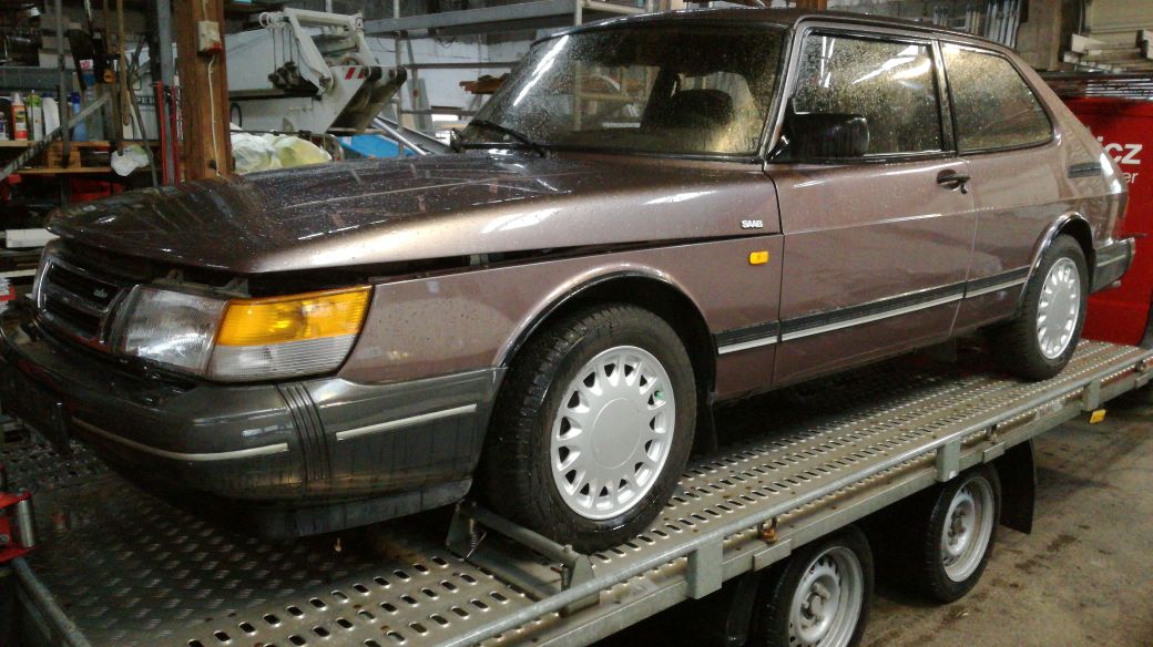

Ich habe dann den Verkäufer kontaktiert, der mir daraufhin viele weitere Infos zu dem Wagen mitteilte und auf der Fähre von Puttgarden nach Rodby habe ich per Whatsapp ca 35 Bilder erhalten. Eins war klar: Der Verkäufer kennt sich aus. Er hat nahezu jede neuralgische Stelle fotografiert, die am 900 zu finden ist.
Daraufhin haben wir einen Besichtigungstermin im März ausgemacht, da es bei uns beiden vorher nicht gepasst hat. Ich bin mit freundlicher Unterstützung/Begleitung vom Hamburger Stammtisch nach Holzminden gefahren. Wir wurden freundlich empfangen und der Verkäufer hat sich sehr viel Zeit für uns genommen und hat uns den Wagen in Ruhe angucken lassen. Dabei bestätigte sich der durchaus gute Zustand des Wagens, der durch die vielen Bilder schon angedeutet wurde.
Ziemlich schnell war mir klar, dass es mein 900 werden MUSS. Wir sind uns auch erstaunlich schnell über alle Modalitäten einig gewesen.
Da der Verkäufer in der Nähe von Hamburg einen 9000 CDE gekauft hat und den im April abholen wollte, hat er mir angeboten den 900 auch gleich mitzubringen. Und so war es dann letzten Sonntag endlich soweit, dass ich den Wagen entgegen nehmen und in die heimische Tiefgarage bringen konnte.
IMG-20180413-WA0003.thumb.jpg.efcb3ffa25bc6592fc9e4309f60505bd.jpg IMG_20180415_123448_369.thumb.jpg.9c559d52663a4269ed5dc9d46a66ad91.jpg IMG_20180415_123448_370.thumb.jpg.0b36db1f3d22e67f5ac9e4ce5289048c.jpg IMG_20180415_121059_150.thumb.jpg.38f85a3ecf4e68f4bc7a9ad77e1c6d60.jpg sketch-1524129179234.thumb.png.2fc198aec67a8c7b2fe311ab0749b99c.png
Bei diesem Fahrzeugkauf hat wirklich alles von vorne bis hinten gestimmt. Ich werde mit dem Verkäufer auch noch weiter in Kontakt bleiben, um zu berichten, was aus dem Auto wird.
Klar ist und war mir auch von Beginn an: Es gibt trotz des guten Zustandes einiges zu tun. Aber keine riesigen Katastrophen. Das war für mich am wichtigsten.
Hier würde ich gerne ein bisschen über das Projekt berichten. Ich freue mich darauf den Wagen wieder richtig gut auf die Räder zu stellen. Es ist für mich absolutes Neuland und ich lerne immer mehr dazu. Mir wird auch tatkräftig unter die Arme gegriffen von Mitgliedern des Hamburger Stammtisches. Auf diesem Wege auch schon mal vielen Dank an Sirko, Stefan und Torben.
Ich bin aber natürlich auch über Tipps und Anregungen hier aus dem Forum dankbar.
Ich werde zeitnah auch noch was zur Historie, der Ausstattung und dem aktuellen Zustand schreiben.

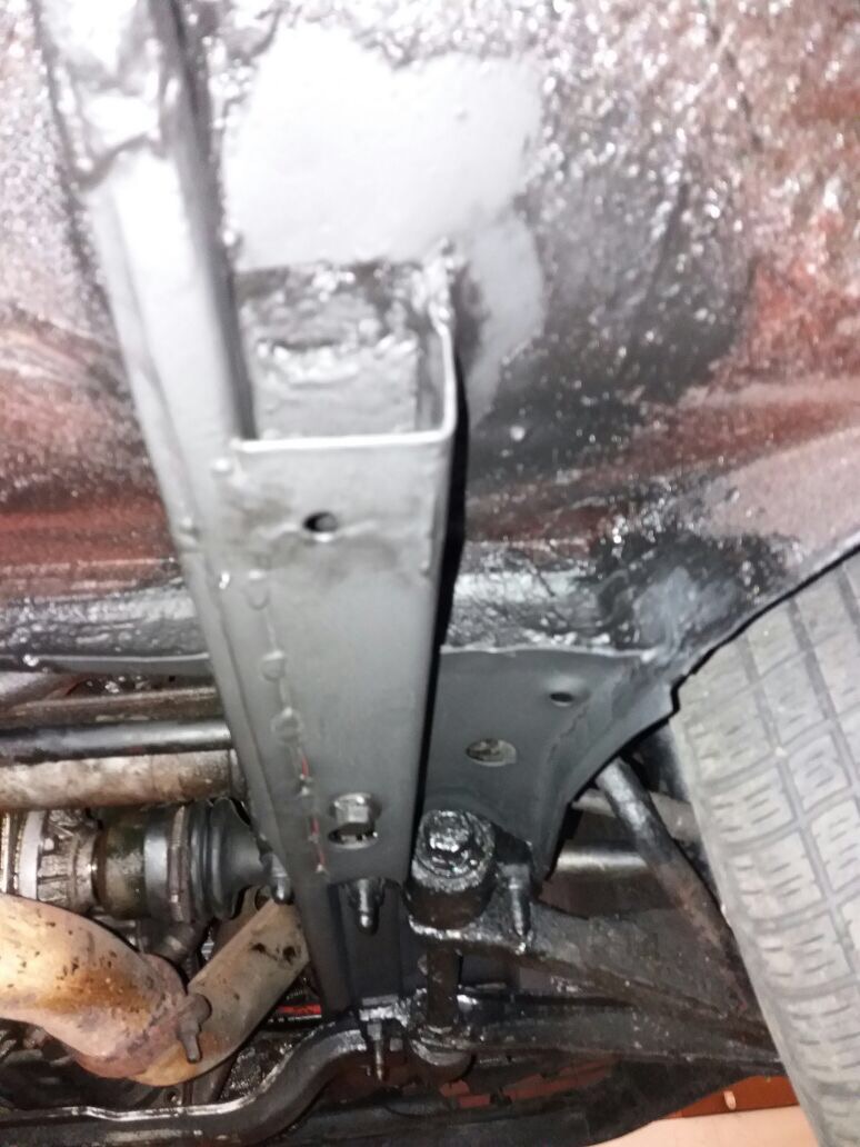

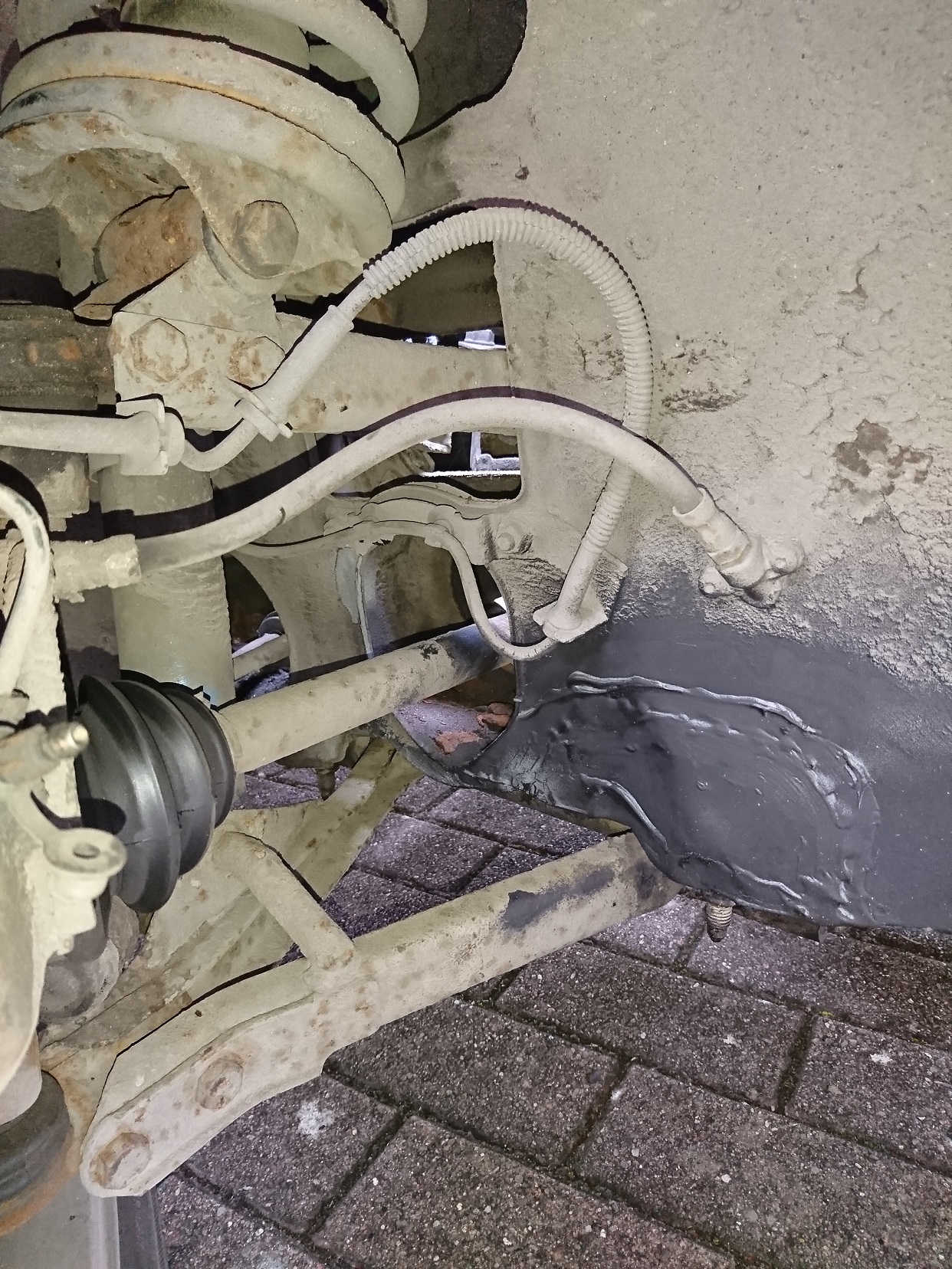

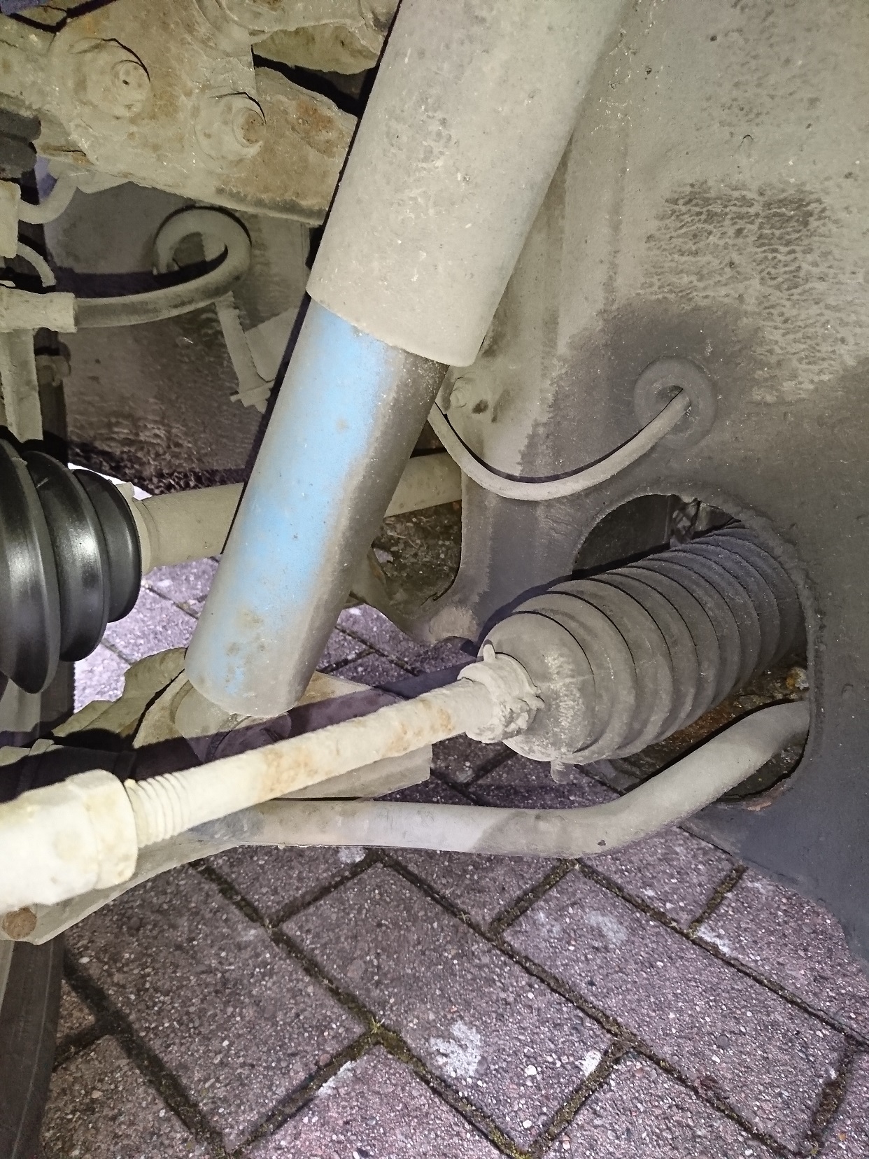

Letztes Jahr ist der Wagen im ersten Anlauf nicht durch den TÜV gekommen. Wegen eines erheblichen Mangels "Längsträger vorn recht korrosionsgeschwächt". Daraufhin wurder der AWT ich sage mal TÜV konform geschweißt. Es wurde zweckmäßig, aber nicht besonders nachhaltig gearbeitet aus meiner Sicht, da die braune Pest bereits im Motorraum durch kommt. Da hätte man schöner arbeiten können. Gut, kommt es halt auf meine Liste.
DSC_5031.thumb.JPG.775e7cc89dab5689fe484167b999a039.JPG DSC_5030.thumb.JPG.c3b16236b5a4df052d3eaf6f6db7d6da.JPG
Der Wagen ist dann im Juli ohne Mängel durch den TÜV gekommen. Leider ist der Erstbesitzer in dem Zeitraum verstorben. Der jetzige Verkäufer hat den Wagen wegen der guten Historie und der Farbe von den Erben gekauft und direkt weggestellt. Da er sich hauptsächlich auf beplankte 900 16s und sein schwarzes Air Flow Cabrio konzentrieren will, hat er den Wagen jetzt aber wieder verkauft, zu meinem Glück.

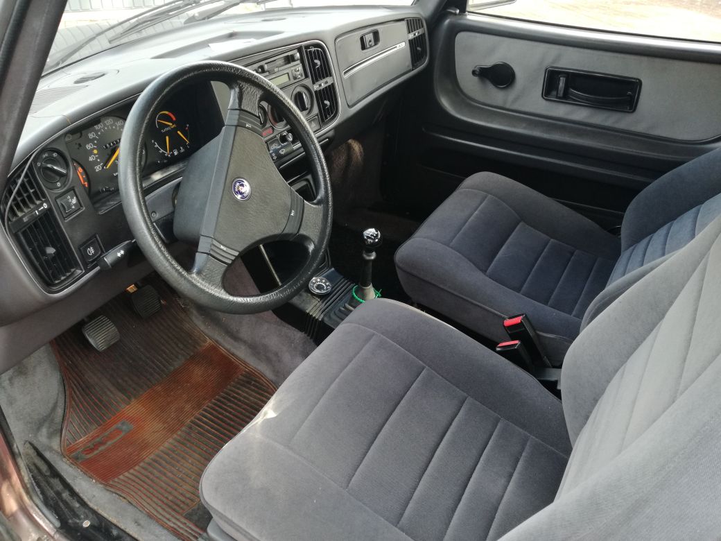

Die Ausstattung ist eher mager. Aber trotzdem irgendwie sympathisch. Stoffsitze, manuelle Fenster und Spiegel. Dafür aber ZV (die aktuell mal geht und mal den Dienst verweigert), ABS und eine Klimaanlage, die letztes Jahr neu befüllt und auch umgerüstet ist.

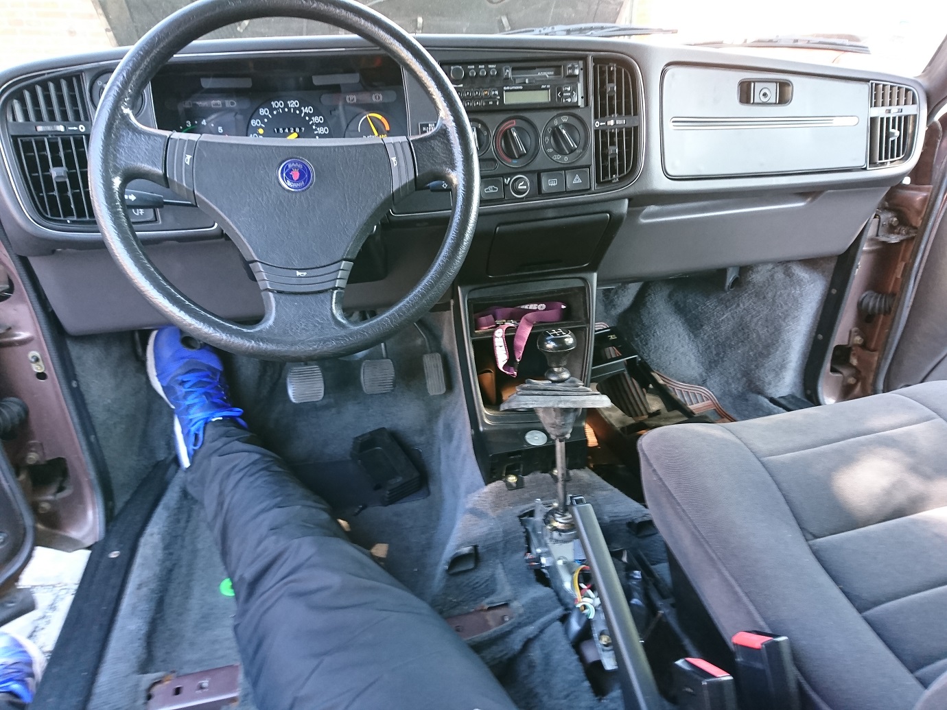

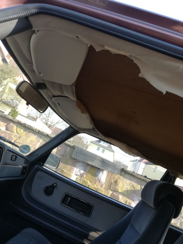

Im Innenraum gibt es an sich nicht so viel zu tun. Die Klassiker sind dann aber doch dran. Der Himmel, das Armaturenbrett und die Stoffeinlage in der Fahrertür haben Ihre besten Tage schon hinter sich. Im Tacho bleibt es dunkel und der Blinkerhebel hat ein lustiges Eigenleben, zur Verunsicherung einiger anderer Verkehrsteilnehmer. :biggrin: Ansonsten muss nur ein bisschen geputzt werden, sonst ist alles trocken und schick.

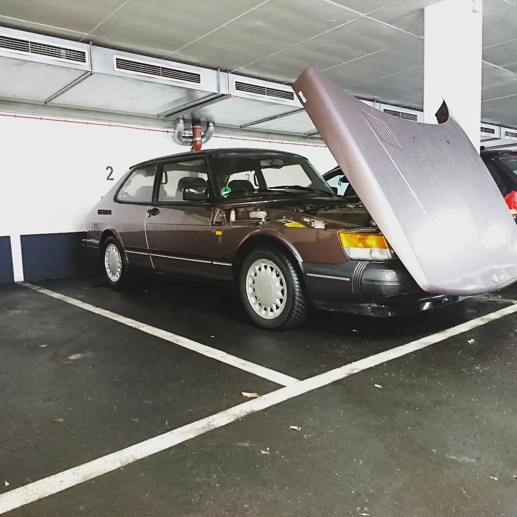

Ich habe ihn am Sonntag die 50km vom Übergabeort bis zur eigenen Tiefgarage gefahren. Sehr entspannt und mit Bedacht. Immerhin stand das Auto jetzt ein Jahr. Bei der Fahrt offenbarte sich dann eine der größeren Baustellen. Das Getriebe muckt. Genauer springt der 2. Gang beim Lastwechsel raus. Das war mir vorher bekannt. Zunächst wird das Schaltgestänge geprüft. Es wäre schön, wenn es nur daran liegen wird. Anderenfalls wird ein Austauschgetriebe montiert und das aktuelle wird wieder aufgearbeitet.
Darüber hinaus läuft er nicht ganz sauber. Er ruckt und zuckt beim leichten Gas geben. Auch da wird demnächst näher hingeschaut. Leerlauf läuft er sehr ruhig nur hört man ein leichtes "Surren". Eventuell eine Riemenscheibe? Gucke ich nach. Das LiMa Lager wird höchstwahrscheinlich getauscht werden müssen, da die doch ziemlich vor sich hin zappelt.
Außerdem hat er ein leichtes Temperaturproblem. Entweder Thermostat oder der Kühler. Im Stadtverkehr steigt die Temperaturnadel bis kurz unter den roten Bereich, dann springt der Lüfter an und holt sie wieder von ihrem hohen Ross herunter.
Ansonsten dürfte an der Technik nicht viel mehr zu tun sein.

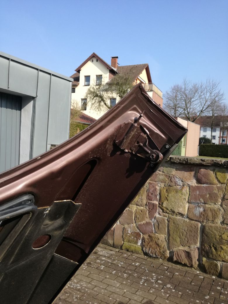

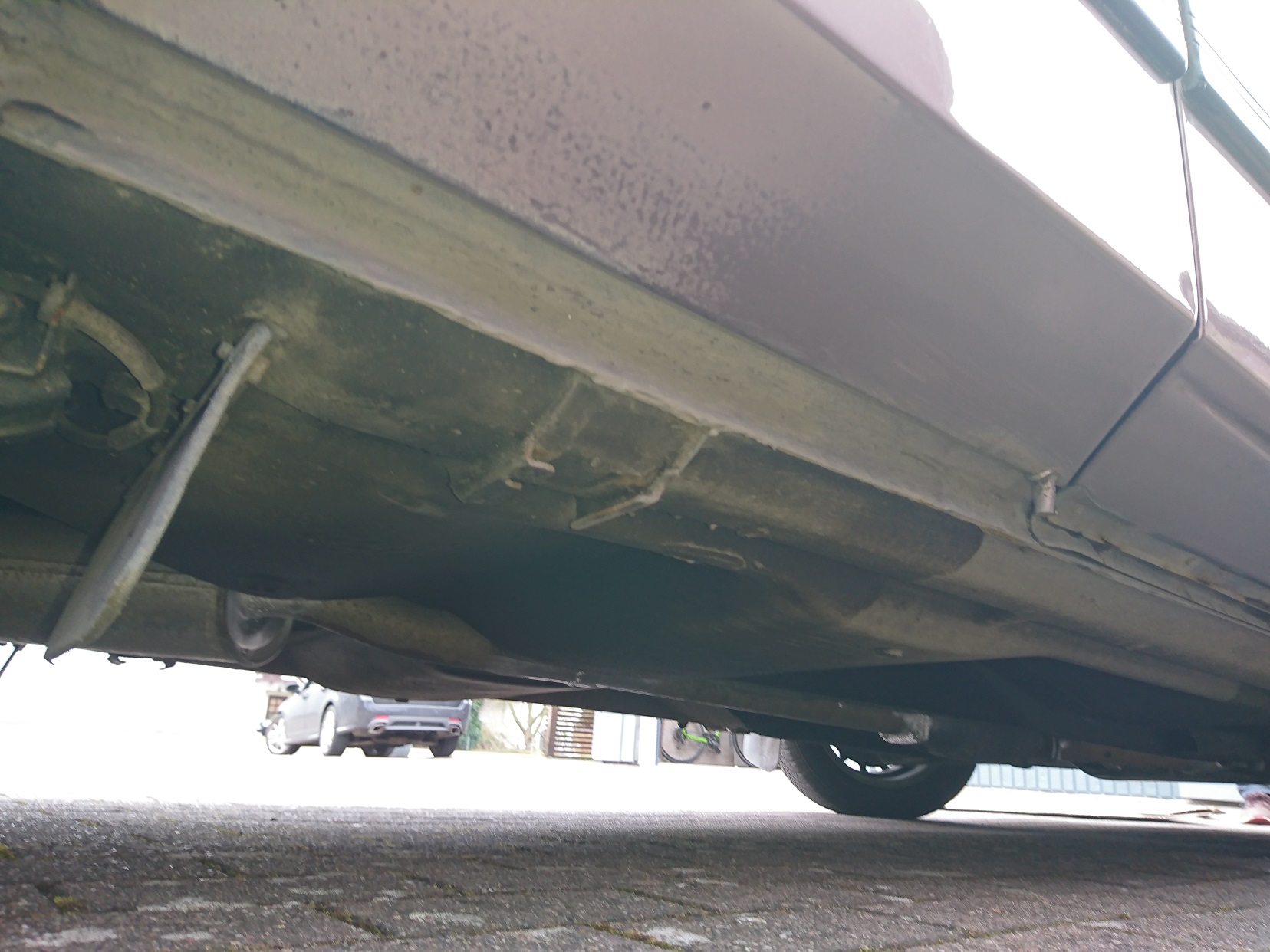

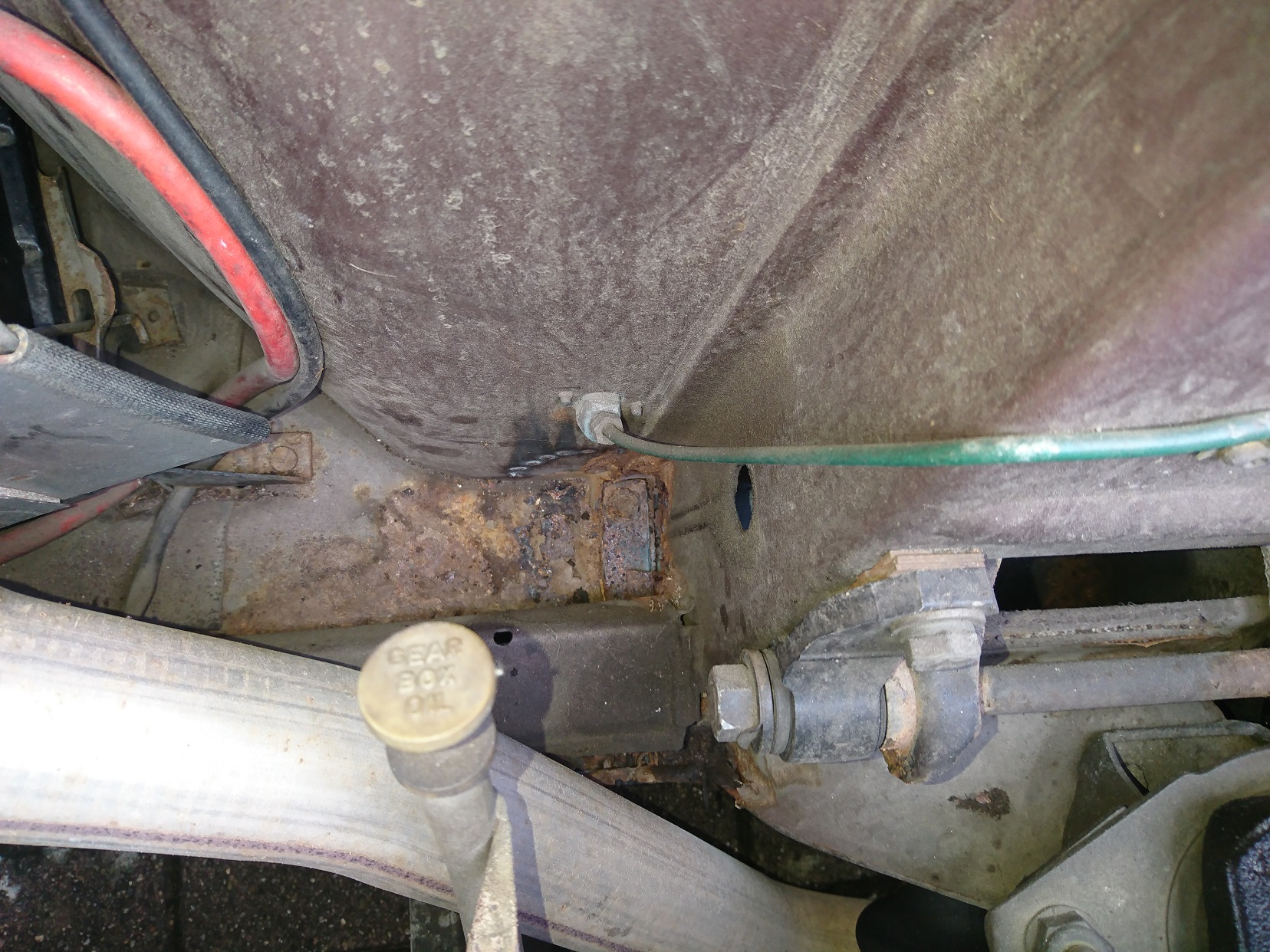

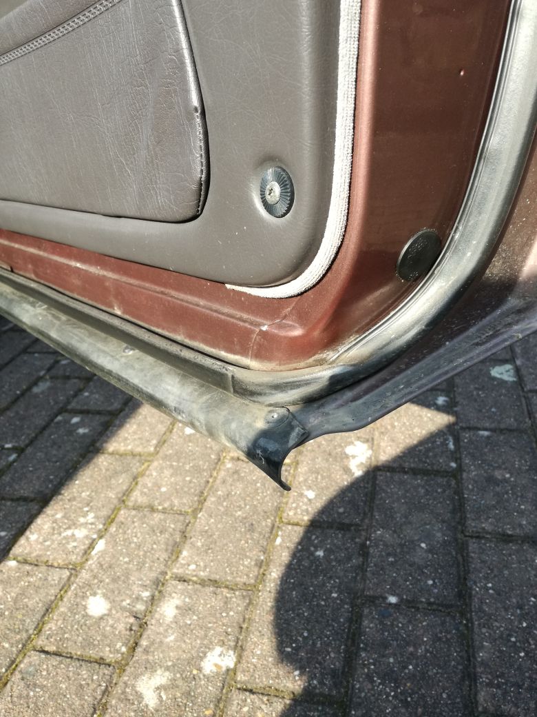

Das große Thema Karosserie und Blech ist bei dem Wagen gar nicht so groß. Zum rechten AWT habe ich ja oben schon was gesagt. Der linke schaut eigentlich noch ganz gut aus. Sofern aber der Motor raus kommt, und der rechte AWT ordentlich gemacht wird, wird auch der linken AWT näher unter die Lupe genommen.

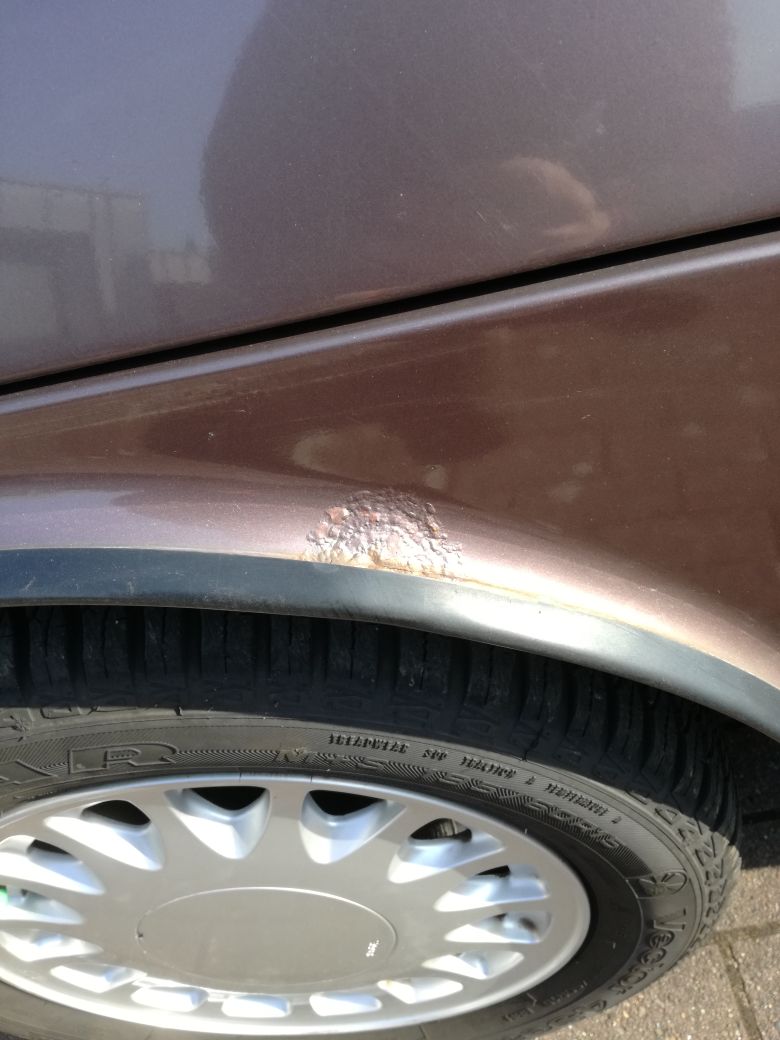

Es gibt eine kleine Roststelle am linken vorderen Kotflügel. Türen, Motorhaube, Heckklappe, Schweller, Wagenheberaufnahmen, Querträger, Entspitzen und der Unterboden sind nahzu ohne Rost.

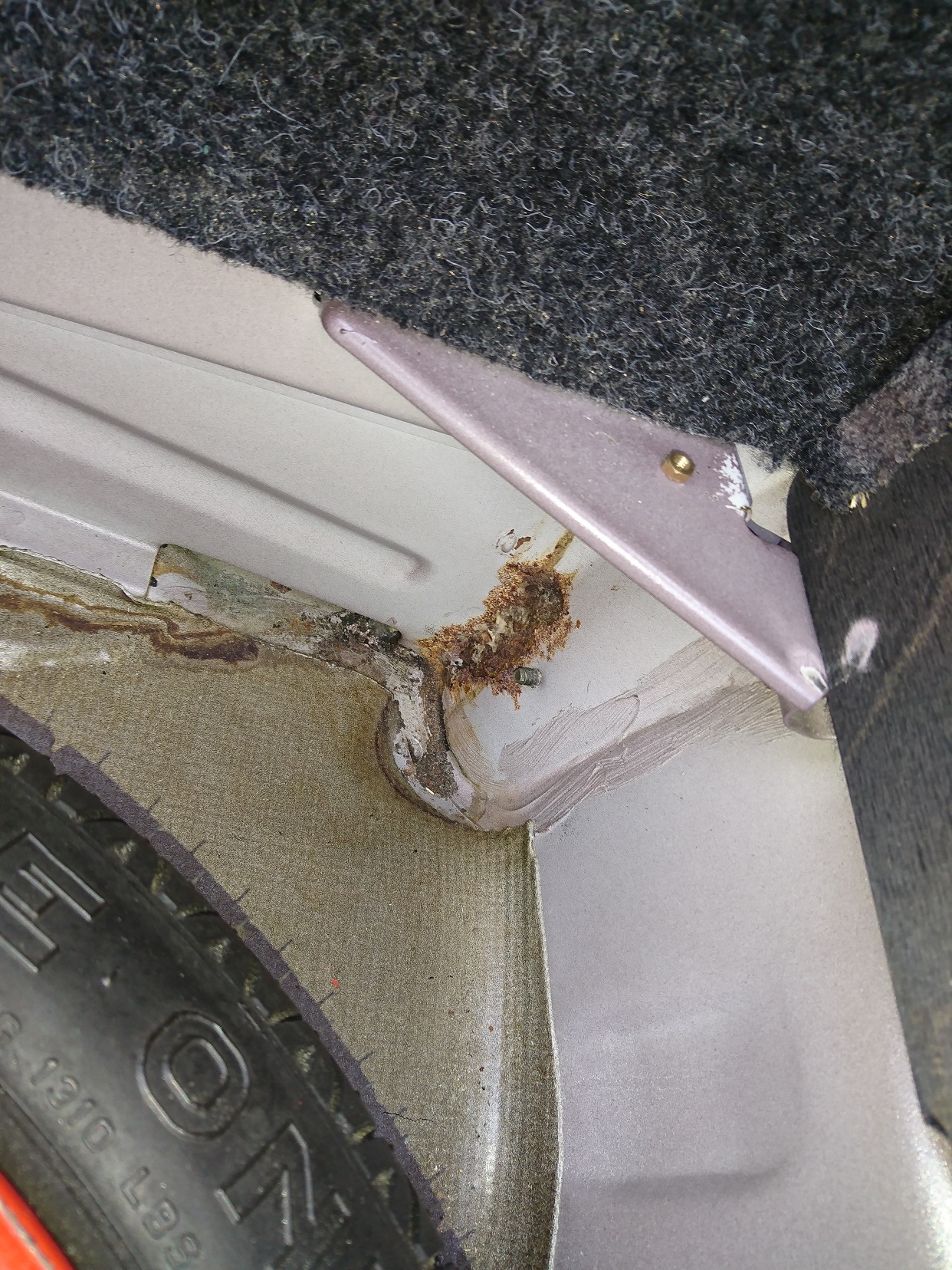

Im Kofferraum muss eine Stelle links gemacht werden und der rechte hintere Radlauf benötigt etwas mehr Aufmerksamkeit. Es sieht auch so aus, als wenn der Vorbesitzer hier einen Pfosten leicht gestreift hat. Aber auch das ist kein großes Thema denke ich.

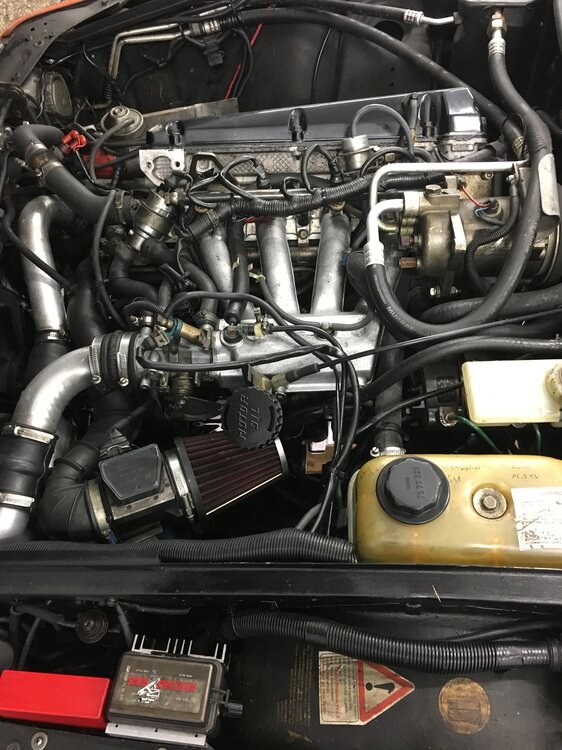

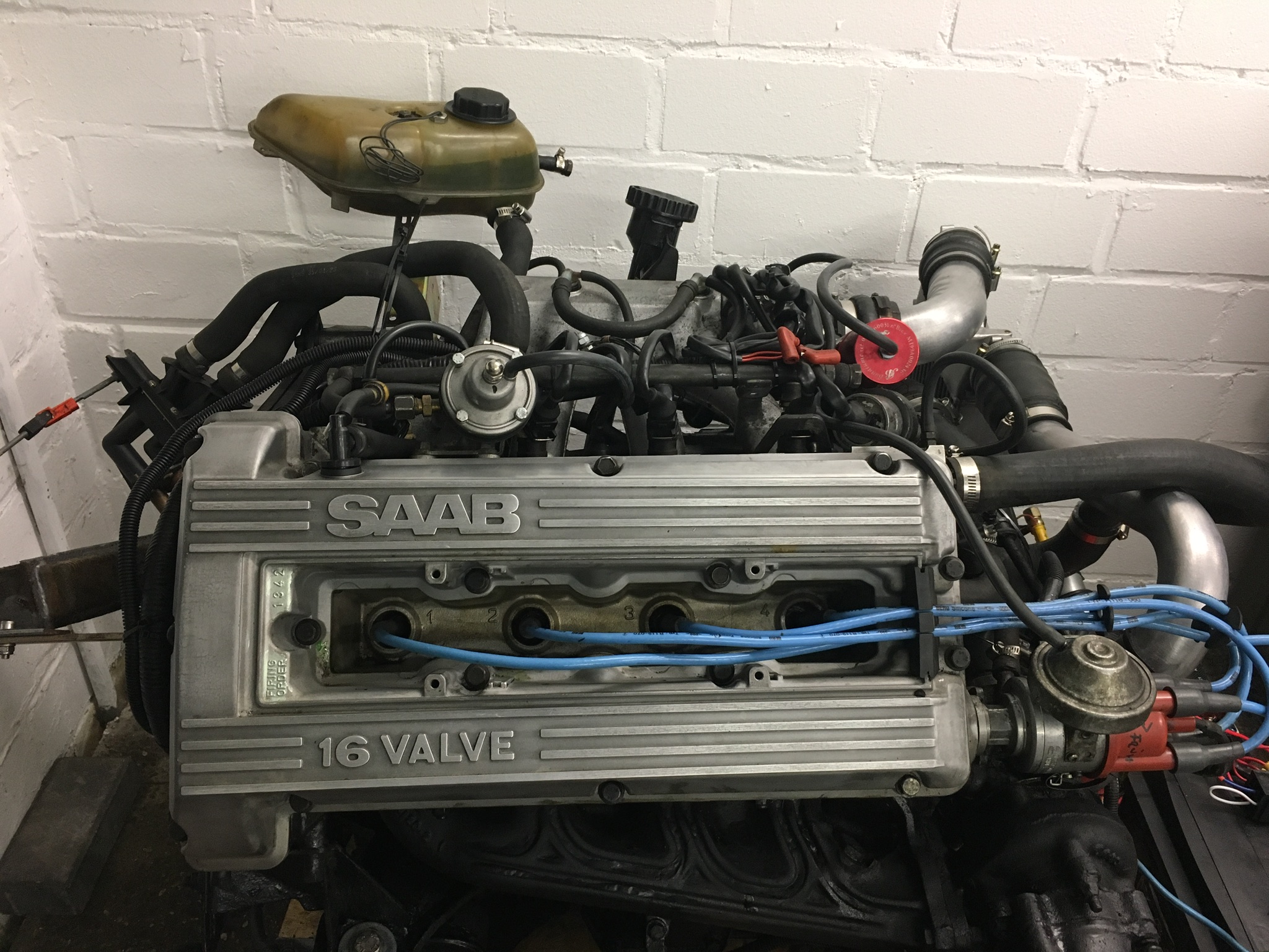

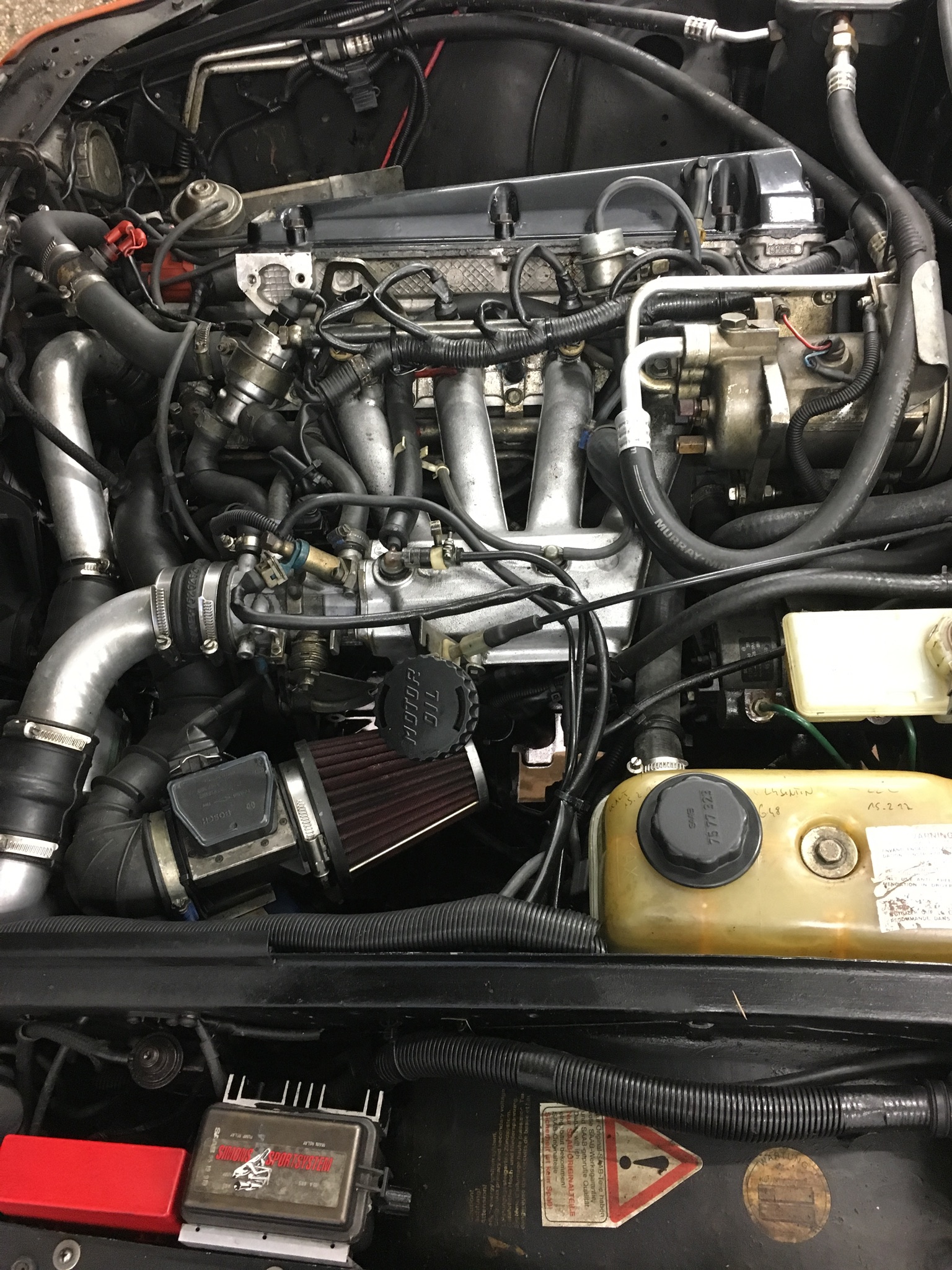

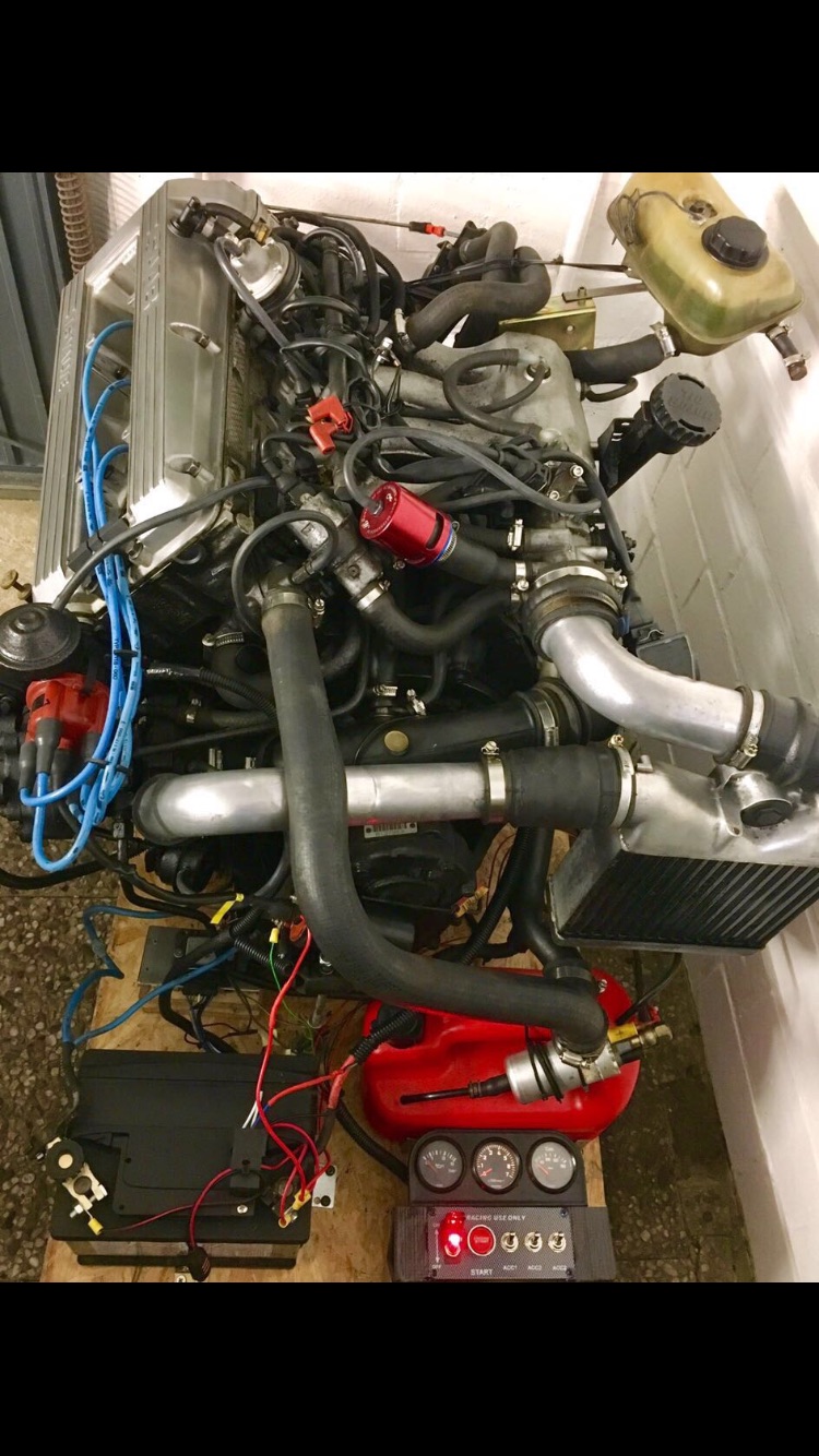

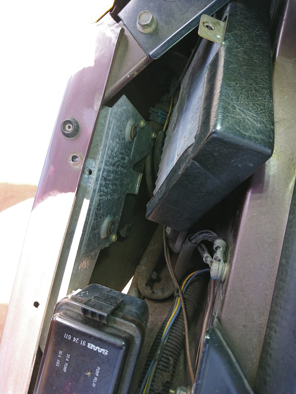

Hier noch Bilder. AWT undLH 2.4 Motor. Hast Dir die beste Einspritzung für den 900/I „ausgesucht“ (neben der Trionic ...). Ich habe auch einen 89iger Vollturbo. Kann Dir eine Liste aller Steuergerätenummern schicken.
Manches ist 89 besonders - das ABS z.B. ....
Bearbeitet von HAGMAN
Hier noch Bilder

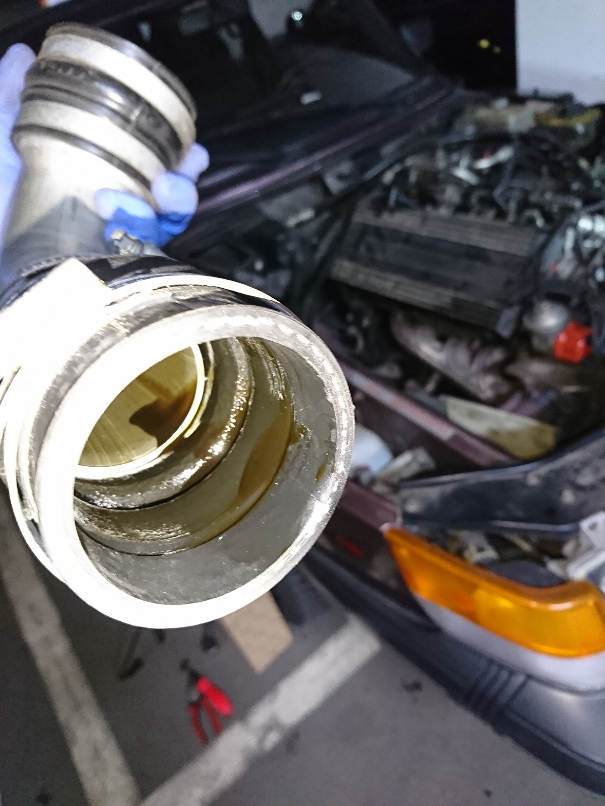

Als erstes haben wir uns an das größte Thema, das Getriebe gewagt. Wir wollten klären, ob das Getriebe unbedingt raus muss, oder ob eine einfache Justierung des Schaltgestänges reicht. DSC_5423.thumb.JPG.762dad32093ede5dbb8484a2b918435f.JPG Leider ergab sich beim Check, dass das Schaltgestänge super eingestellt ist. Somit wird das Getriebe demnächst gegen ein funktionierendes getauscht und überholt.

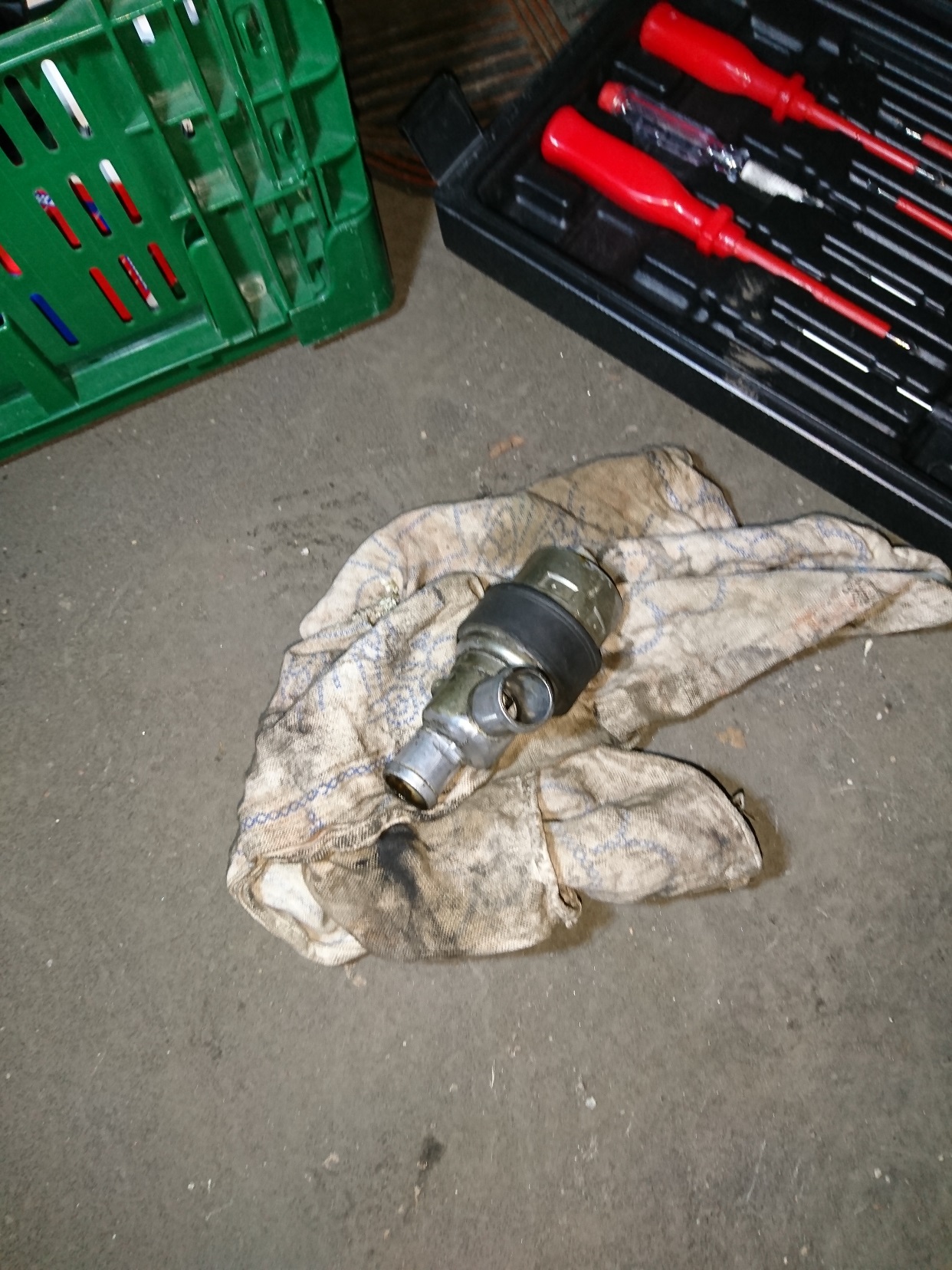

Ich habe mich außerdem um das Temperaturproblem gekümmert. Ich habe erstmal den Temperaturschalter am Kühler getauscht. Leider hat es nicht den erwünschten Effekt gebracht. Die Motortemperatur steigt im Stadtverkehr bei Stillstand bzw. im Stop and Go Verkehr bedrohlich an. Kurz vor dem roten Bereich schalten sich dann aber zum Glück die Lüfter ein und kühlen kurzzeitig alles wieder etwas ab. Aber irgendwie doch ein doofes Gefühl und nicht wirklich beruhigend. Daher werde ich demnächst das Thermostat und ggf. auch den Kühler tauschen. Thermostat liegt schon bereit, einen Kühler besorge ich mir dann noch. Renes Tip mit den Silikonschläuchen werde ich in dem Zuge auch befolgen denke ich.

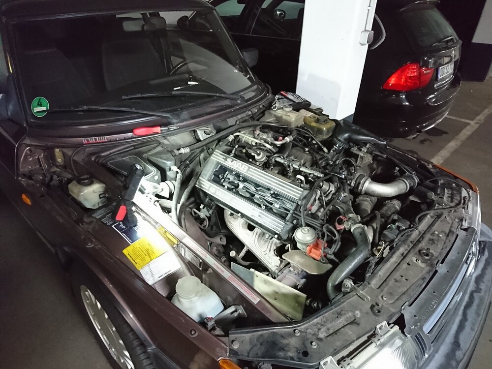

Den Tag der Arbeit habe ich dann für weitere Arbeiten genutzt. DSC_5492.thumb.JPG.2365966404a40ef61b535f3ff6434ca4.JPG

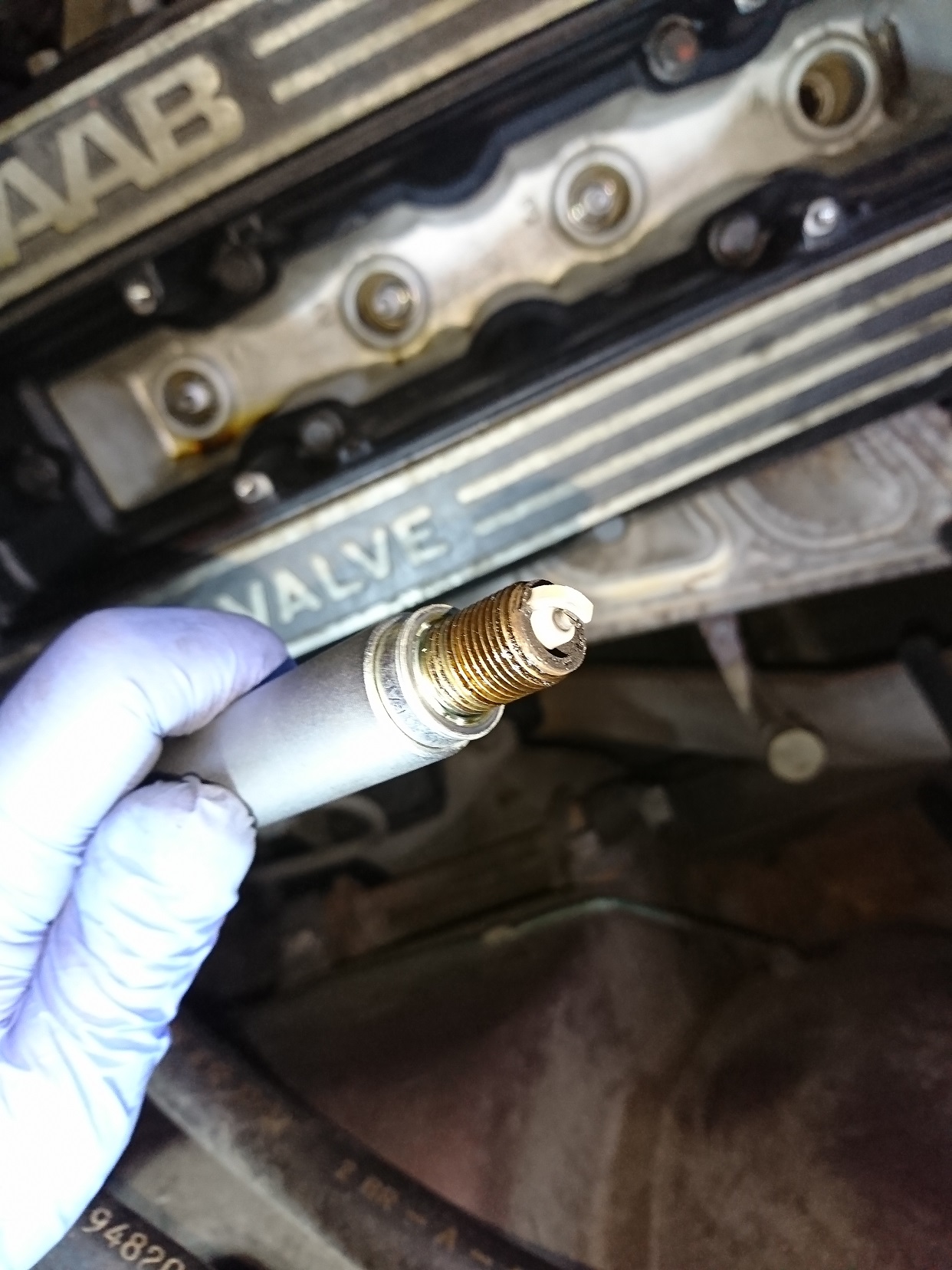

Neue Zündkerzen (natürlich BCP7ES), neue Zündkabel, Verteilerkappe und Verteilerfinger sind rein gekommen. Ein Grund für den schlechten Lauf und Leistungsentfaltung ist damit defintiv behoben. Es waren BCP6ES verbaut und Verteilerkappe und Finger waren schon recht mitgenommen. DSC_5504.thumb.JPG.3ac50dcb9b22edde7606e3a837902d14.JPG Die Zündspule habe ich vergessen zu bestellen, kommt aber auch demnächst neu. Zündung einstellen ist ein guter Tipp. Danke [mention=534]HAGMAN[/mention] Da werde ich mal die kompetenten Jungs vom Stammtisch zu Rate ziehen, das traue ich mir zumindest beim ersten Mal dann doch noch nicht zu.

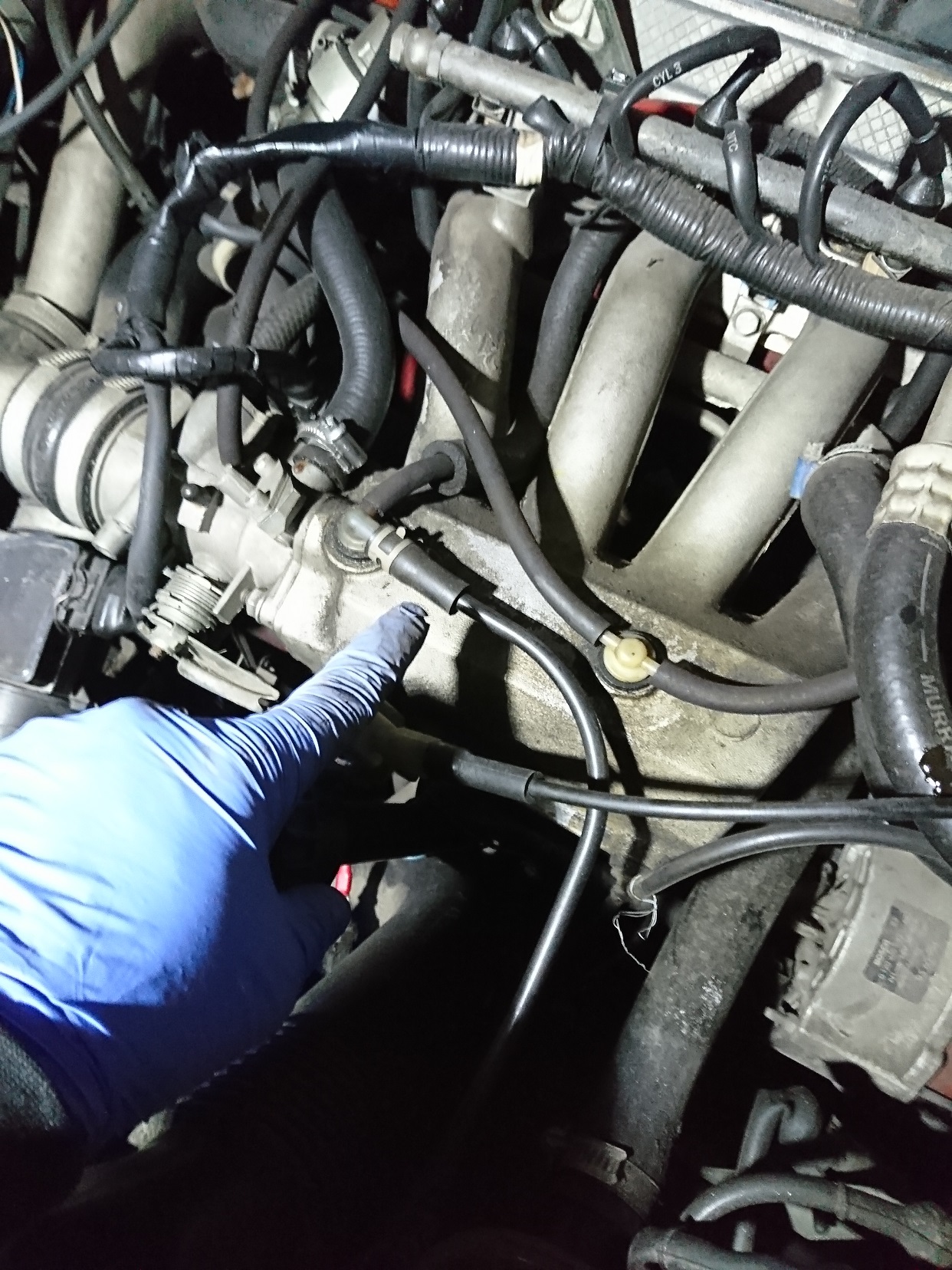

Die CE kam jetzt nicht nochmal, nachdem ich den frechen Unterdruckschlauch auf der Ansaugbrücke mit dem entsprechenden Clip befestigt habe. DSC_5403.thumb.JPG.cb7620f714e386a9e8c97fa5622f8f72.JPG Aber die LH auslesen lassen, kann ja trotzdem nicht schaden

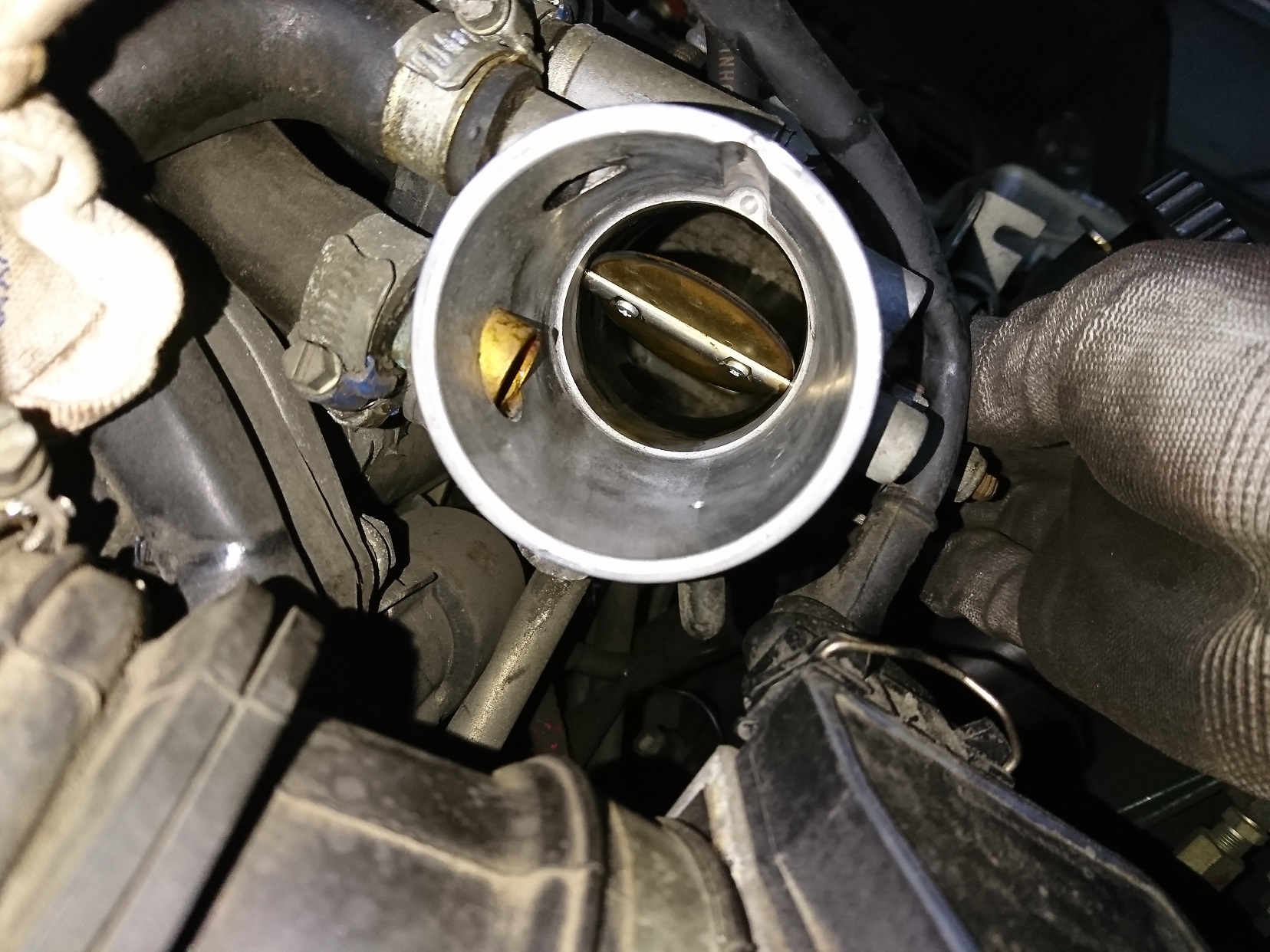

Um den Leerlauf weiter zu beruhigen, habe ich die Drosselklappe und den Leerlaufregler gereinigt.DSC_5508.thumb.JPG.23ec327cea6ff8cec27ea212e978da26.JPG DSC_5513.thumb.JPG.b276747bebbd6ccb2f09c4502875caec.JPG Im Ansaugrohr zwischen LLK und DK habe ich etwas Öl entdeckt. Weniger wäre zwar schön, aber bedrohlich sollte die Menge noch nicht sein. Ich behalte den Turbo aber im Auge. DSC_5505.thumb.JPG.c077d0abb18e307d57047cf3dc9d9dbe.JPG
Allerdings besteht, was den Leerlauf angeht, noch ein bisschen mehr Handlungsbedarf. Der Motor geht öfter mal aus.Typische Situation: Ich fahre auf eine Ampel zu, die auf gelb springt und gebe etwas Gas, um ggf. noch rüber zuhuschen. Die Fahrer vor mir steigen aber dann doch in die Eisen und ich muss auch recht zügig vom Gas auf die Bremse und auskuppeln. Dann sinkt die Drehzahl so tief, dass er dann einfach ausgeht. Am ehesten ist es im warmen Zustand zu beobachten. Ich tausche da demnächst mal den Drosselklappenschalter, da im Auto einer als Ersatzteil lag.

Aber den Blick in den Innenraum hätte man sich auf jeden Fall immer sparen können. Der Himmel sieht echt nicht schön aus. :rolleyes: Aber da werde ich mich demnächst auch mal dran versuchen. Zumindest kann ich mal die restlichen Bezugs- und Schaumstoffreste entfernen.

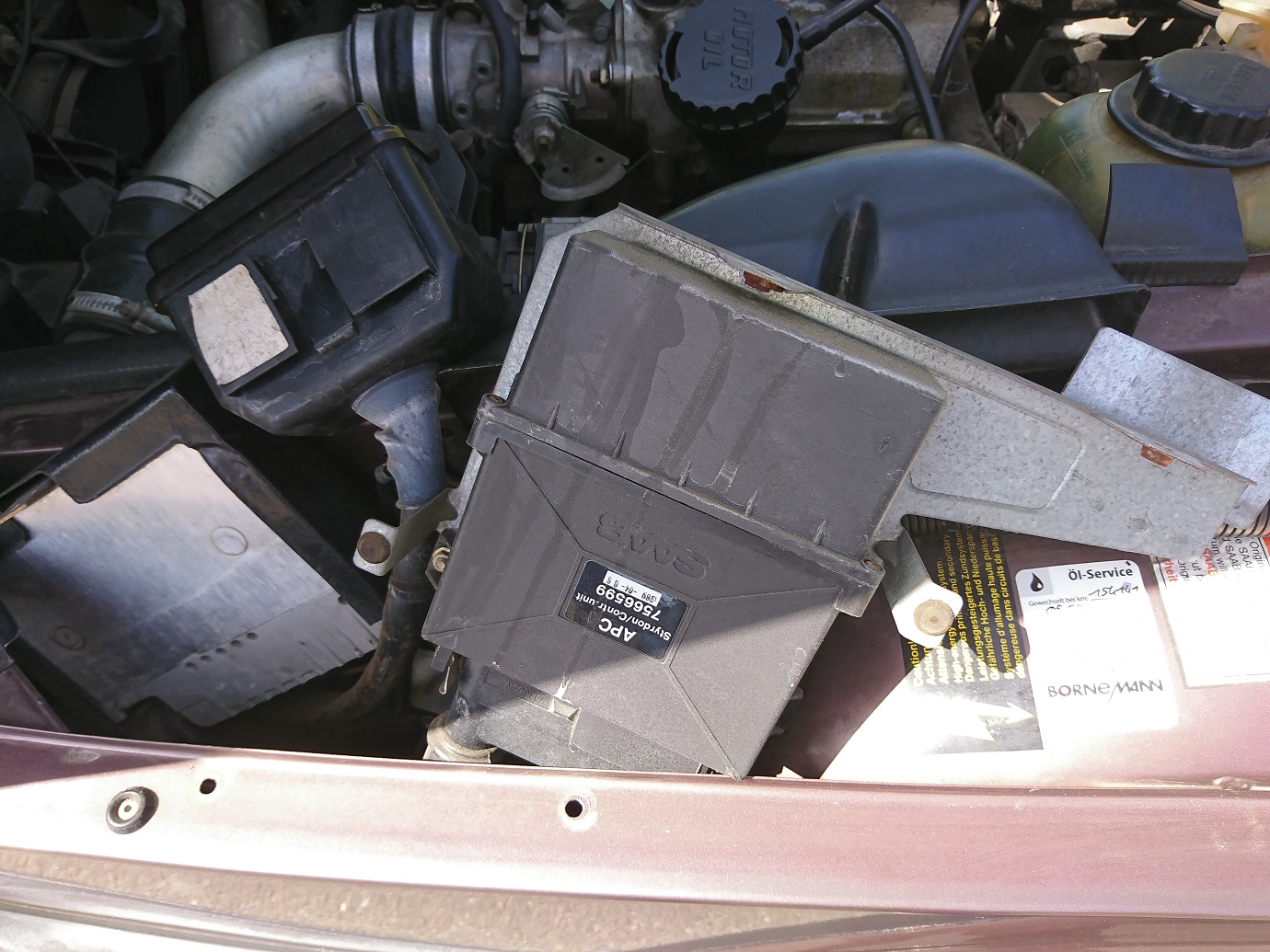

Ja einige Besonderheiten haben wir schon bei der Suche nach dem APC Steuergerät mitbekommen. Wir wollten es zu Testzwecken mal gegen ein defintiv funktionierendes Steuergerät tauschen. Wir haben es im ersten Anlauf nicht gefunden. asdf Da wo wir das APC Steuergerät vermuteten, nämlich im linken Kotflügel, fanden wir zunächst nur das ABS Steuergerät und den dazu gehörigen Sicherungskasten. Da war die Verwirrung schon perfekt. Wir haben weiter gesucht, wurden aber auch unter der Rückbank, unter/hinter dem Armaturenbrett und im Beifahrerfußraum nicht fündig. Etwas doll verwirrt haben wir es erstmal gelassen weiter zu suchen. Am nächsten Tag bin ich nochmal genauer auf die Suche gegangen und siehe da, der Kotflügel ist bei meinem gut gefüllt. ABS und APC Steuergerät waren zusammen an einem Blech im Kotflügel befestigt. Dabei war das APC Steuergerät zu gut versteckt. :rolleyes: DSC_5432.thumb.JPG.97358619865dcb0fc60719fea7caaffe.JPG DSC_5436.thumb.JPG.f0317f885bc94e76304ba5dd833369a8.JPG
Was ist noch besonders beim 89? Über die Liste mit den Steuergerätenummern würde ich mich natürlich freuen. Wann weiß ja nie. :top:
