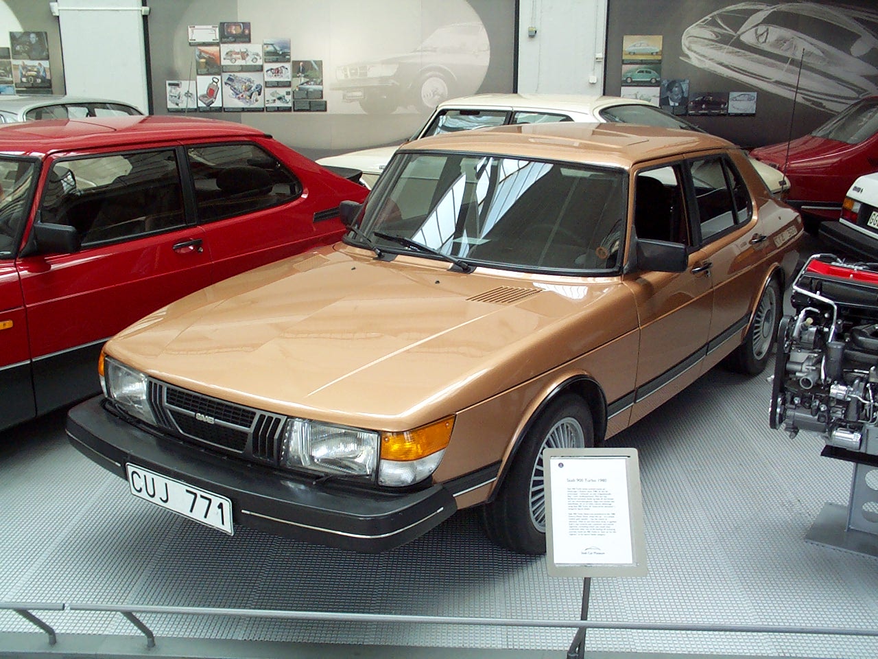

Damit ist ein Forumskollege unterwegs
Und ja: so sollen sie aussehen (kosten aber inzwischen irgendwas um 240 Euro/das Stück!)
Pipi inne Augen...
[mention=24]KGB[/mention]: Danke für die Bilder! (Vielleicht kann sich ja mal der Forumskollege per PN melden)
[ATTACH=full]147001[/ATTACH]
Irgendwie viel Platz im Radhaus ....
... also müssen wir nun auf die 190'er ausweichen .... irgendwie gegenfinanzieren und Spass am fahren haben ...
