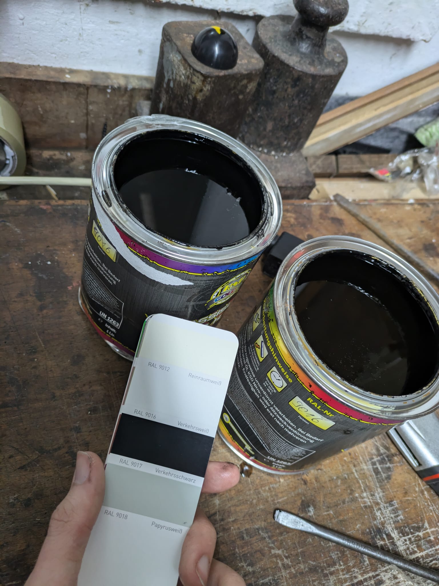

Mal eben schnell solang das Wetter noch gut ist den Innenboden mit 2 Schichten weiß anstreichen.
Kurze Frage.... ich bin nicht plötzlich farbenblind, oder? :ciao:

Noch nix von der Grassierenden Schwarz-Weiß-Blindheit gehört? :redface:
Wird häufig von infizierten Zebras beim Benutzen der gleichamigen Streifen übertragen.
Auch die Übertragung durch Pingune oder Pandabären ist möglich, wenn auch seltener.
Da hat wohl jemand einmal danebengegriffen...

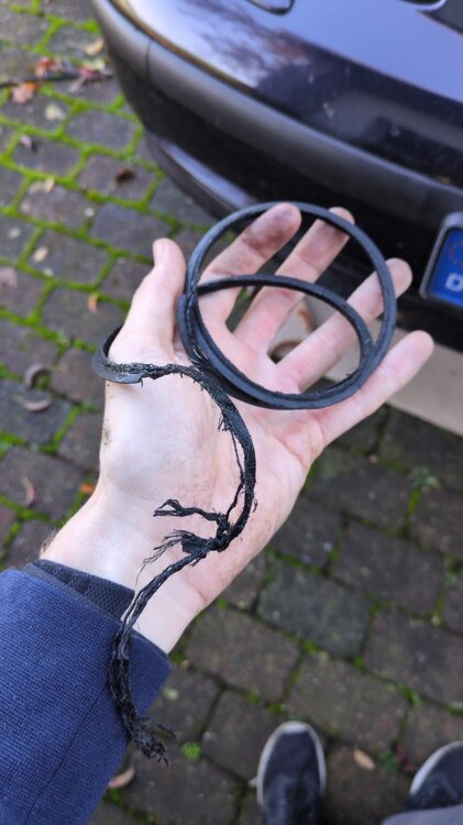

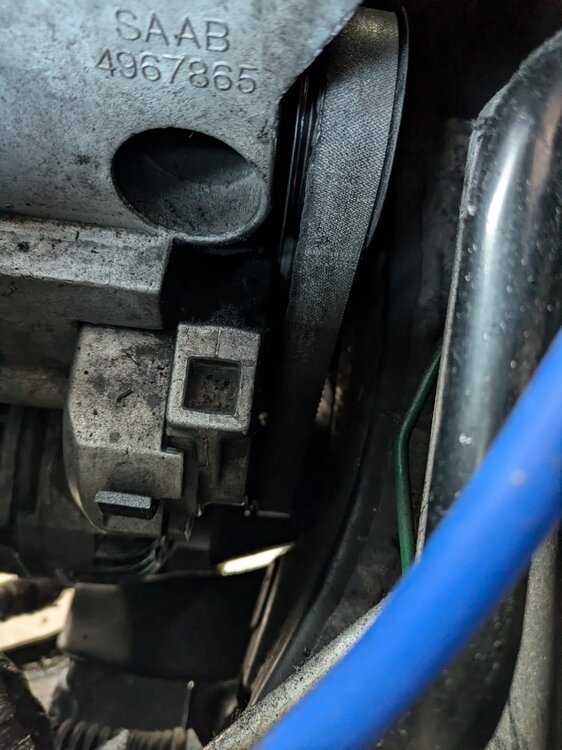

Huch, was man beim Ölwechsel so unterm Auto findet :ciao:

Widerstandsoptimierung. Alles für die Umwelt.

Ich muss zu meiner Schande auch gestehen... keine Ahnung wie alt der ist.
Regelmäßige Sichtkontrolle reicht offensichtlich nicht aus. :laugh:
Übrigens hab ich die 2 Jahre alten Auspuffhalter von Febi Bilstein wieder abgebaut. Alle spröde.
Jetzt sind wieder die 23 Jahre alten originalen drunter die ich zum Glück nicht weggeworfen hatte. :rolleyes:

Pah, Polyriemen - wer braucht sowas schon. War eh überbewertet. Du sagst es doch selbst, geht doch auch so.
Miss mal noch den Durchschnittsverbrauch auf den nächsten 2000 km (damit es repräsentativ wird, gerne auch mehr), dann wechsle den Riemen und vergleiche den Verbrauch dann mit dem mit neuem Riemen.
Vielleicht ergibt sich daraus dann ja noch eine neue Empfehlung seitens Saab für eine optimierte Wartung oder für die umweltgerechte Pflichtumrüstung auf schmaleren Riemen.
Und du wirst berühmt für die Erfindung des Retrofit auf schmalen Keilriemen. :biggrin:
Na, offenbar doch. Bist ja nicht mit liegen geblieben.
Ja, nichts noch brauchbares wegwerfen. Die Wahrscheinlichkeit das Neuware Schrott ist, ist leider gerade bei Gummikram überaus hoch.
