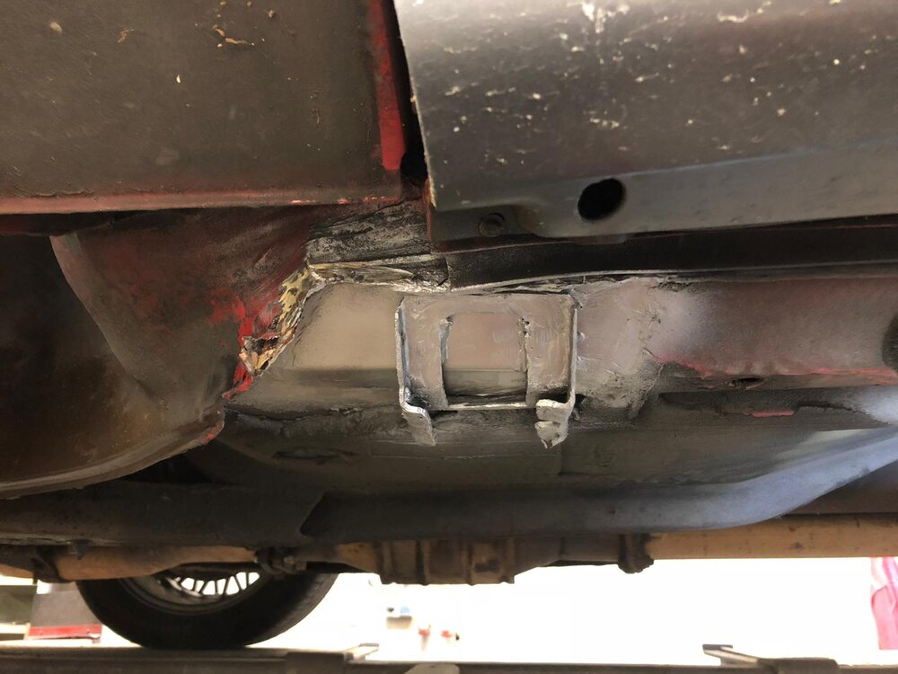

rdele, einige Fragen habe ich doch:
  1. konntest du die Hinterachse drin lassen
  2. wieviel innenausstattung musstest du ausbauen
  3. bleche gekauft oder angefertigt? bis jetzt schauen sie ja alle angefertigt aus
  4. front und kühler auch raus für den schlossträger?
danke für eine Kurzantwort
LG
Peter
Moin Peter,
Hinterachse war draußen, die hinteren Sitze und Teppich auch.
Bleche gibt es nicht zu kaufen. Alles für diesen Fall/Saab angefertigt.
Front habe ich in Ruhe gelassen. Der neue Kühler soll jetzt erst eingebaut werden. Der alte ist undicht.

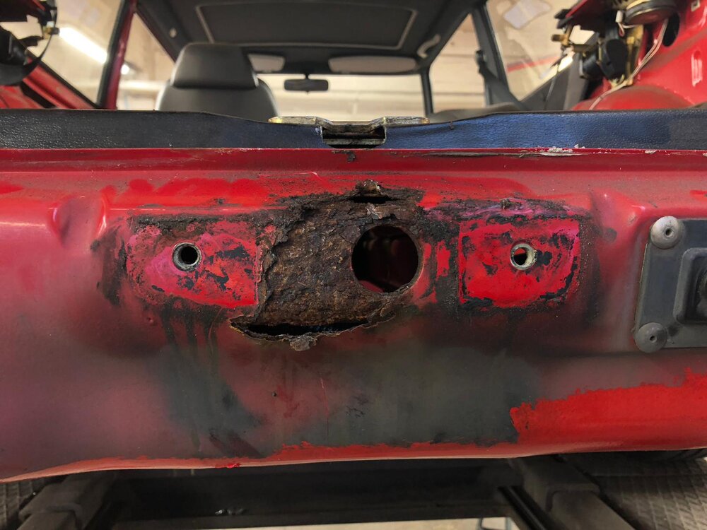

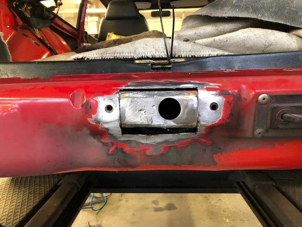

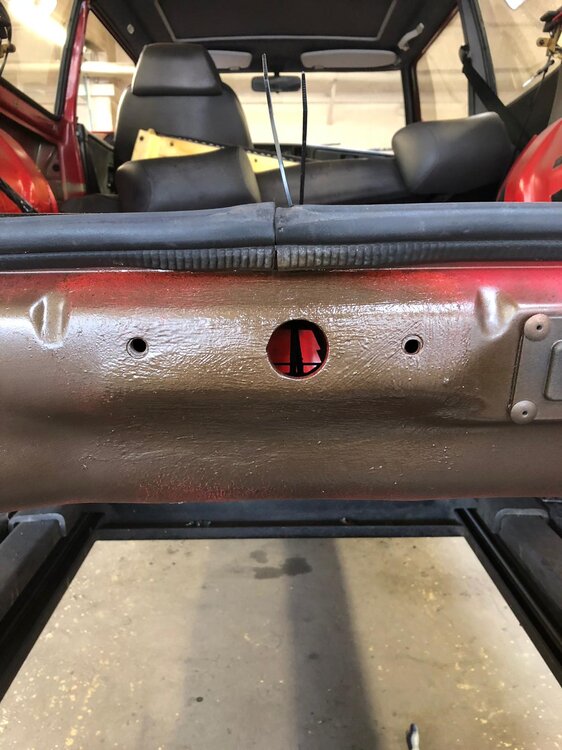

Es gibt Neuigkeiten. Das letzte reparierte Loch war unter dem Heckklappenschloß.
Warum mein Saab dort vergammelt war, bleibt offen. Verstanden habe ich es nicht.
Es ist aber, wie alles andere, gut geworden. Auto ist aus der Werkstatt raus zum Lackierer.

Nach dieser Aktion würde ich aber auf jeden Fall mal das eine oder andere Döschen Fluid Film einbringen, vorzugsweise an den reparierten Stellen.
Besonderes Augenmerk gilt den überlappenden Bereichen, also wo entweder schon konstruktiv/werksseitig oder jetzt durch Reparatur (Sanierung) Bleche übereinander liegen.
Nur dadurch wird das Invest nachhaltig und aus meiner Sicht sinnvoll.
UND: Das ist eine Daueraufgabe, da muß regelmäßig "nachgelöffelt" werden....... (lohnt sich aber)

Richard, an dem Loch rosten die immer gerne. Wasser läuft von der Heckklappe runter, zwischen den Gummiblock und das Blech. Dann rostet es. Auch ein Grund, warum die Kofferraumunterfächer gammeln. Ich habe von oben eine Schicht Fett drüber gelegt - seither ist Ruhe. Wie gesagt - wenn ich bei meinem 16S mal alle Verkleidungen Abnehmen würde oder mit Trockeneis loslegen würde, käme sicher auch das ein- oder andere Loch nach 30 Jahren und 360 tkm. Mein Blauer Saab und der 8V sind neu lackiert - und waren seither nie wieder im Alltagsgebrauch. Sonst würden die auch irgendwann anfangen zu Gammeln.
