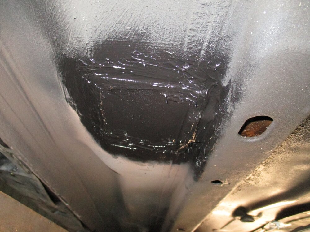

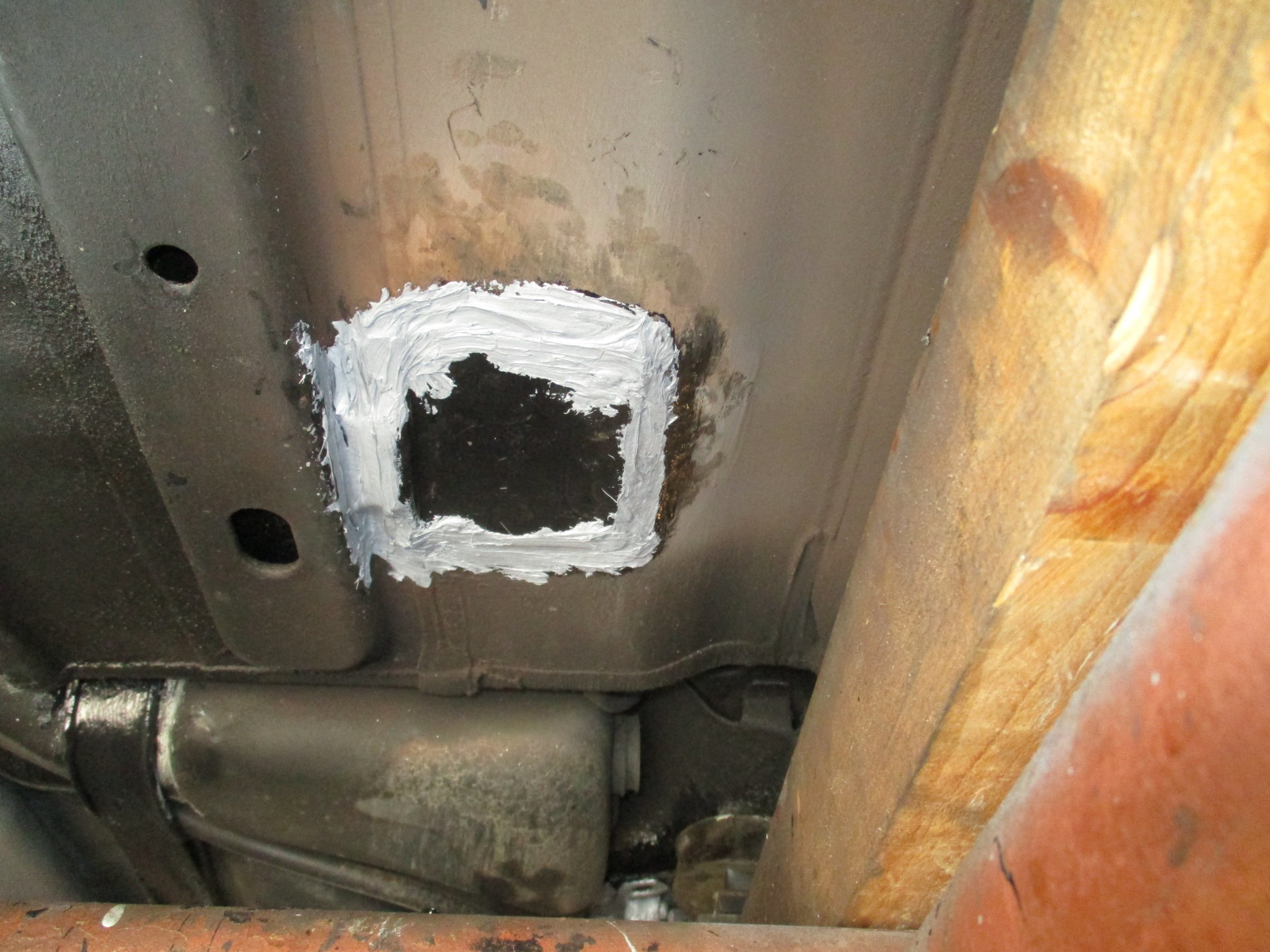

An dieser Stelle mal eine Frage an die Karosserieexperten. Wenn man an einem solchen Lochfrass um die Stopfen von unten alles schön sauber macht, entsprechend vorbehandelt, dann Glasfasermatten drüberklebt, ordentlich spachteln und schleifen und danach noch konserviert, sollte das doch auch in Ordnung sein? Was spricht dagegen und was dafür ?
Ich finde deine Idee gar nicht so abwegig. - es bleibt aber Flckschusterei. :redface:
Ich habe am Stopfen am hinteren Fußraum das Bodenblech entrostet und konserviert, ein Blech angepasst, dieses ebenfalls von beiden Seiten konserviert (Brantho Korrux), mit Blindnieten angesetzt, die Nähte mit streichbarer Nahtdichtung versiegelt und das ganze nochmal mit Brantho Korrux gestrichen.
Das erspart nicht nur den Aufwand, die Teppiche zum Schweißen auszubauen, man kann auch gut konservieren ohne dass das Schweißen da wieder was verbrennt (der Längsträger mit seinen Dopplungen ist da ja in unmittelbarer Nähe).
Aber wenn in dem Bereich mal mehr Arbeit ansteht, wird das selbstverständlich mal richtig gemacht! :rolleyes:

:rolleyes: So hab ich mir das rein von der Optik bei mir nicht vorgestellt. Es soll so aussehen, als ob da nie ein Stopfen war. Das mit den Teppich und Schweißen schreckt mich auch irgendwie ab. Muss ich nochmal in mich gehen, zumal es keine tragenden Teile sind.
Das mit den Vor- und Nacharbeiten zum Schweißen ist ja echt so 'ne Sache...
Weiß nicht ob man beim 9-5 den Teppich irgendwie wegklappen/hochheben kann. Dann kann man ja das mit Blechstücken und einer Brandschutzdecke "sichern". Ist mir aber ehrlich gesagt auch etwas "mulmig". Gemacht hab' ich es schon notgedrungenermaßen und ist auch gut gegangen. Aber eben nicht am 9-5. Nun, wie groß der Aufwand ist den Teppich komplett herauszubekommen habe ich mir auch noch nicht angeschaut. Aber nachdem das bei meinem E30 (der ja ein wesentlich simpleres Auto ist :smile:) eine wahrlich schweißtreibende Angelegenheit war. :hmmmm:
Hinten an der Reserveradmulde ist das ja keinerlei Diskussion wert...
Ansonsten würde ICH von den "Pfuschlösungen" die Variante mit Blech, Nieten und Karokleber bevorzugen. Verbindung ist "inniger" und Blech/Blech haben den gleichen Ausdehnungskoeffizient. Also eher die Chance, das es länger hält.
Ansonsten kann ich ja so 'nen Pfusch ja niiiemals unterstützen :biggrin:. Sowas habe ich ja noch nie, äh vielleicht doch mal weil's dringend war :rolleyes:. Ach Ihr wisst schon :redface:.
Und nichts ist beständiger wie ein Provisorium :top:
