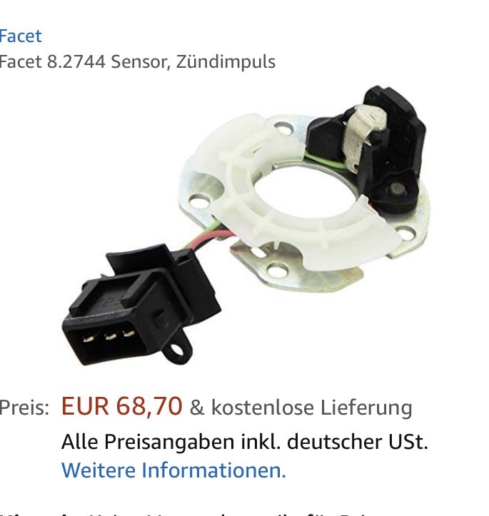

Nein, das stimmt nicht. Den Sensor hinter der Riemenscheibe haben nur die 16V Sauger. Die Turbos dagegen immer den Hallgeber im Verteiler. Welcher allerdings bei den genannten Symptomen als Verdächtiger in Frage kommt. Ist nicht so häufig der Fall bei den Turbos, aber kommt schon vor. Mir scheint daß sich in letzter Zeit die Meldungen dazu häufen. Jedenfalls gibt es einen Teilesatz zum Austausch dieses Sensors. Ist auch schon irgendwo hier im Forum verlinkt worden.
Die einfachste Variante wäre den Verteiler mal probeweise zu tauschen gegen ein "Gut-Teil". Alternative wäre eben diesen Tauschsatz zu verwenden und den Sensor zu tauschen.
Danke für die Berichtigung:top:. War mir da nicht ganz sicher. Hatte irgendwas im Kopf das es da Unterschiede gibt.
Facet 8.2744 sollte passen - deutlich teurer als noch vor einiger Zeit (amazon). Angebot und Nachfrage halt. Der eigentliche Hallgeber heißt 2AV56.
Facet 8.2744.... schei.... ist der teuer. Danke Helmut. Einen weglegen ???
Passt der auch bei meinem 8V Turboverteiler ?
Besser? https://www.teilehaber.de/itm/sensor-zuendimpuls-facet-8-2744-src1463448.html
oder halt nur eigentlichen Sensor über aliexpress
Zwischenzeitlich bin ich komplett verwirrt; denn für den B201 Motor weist des EPC für den Impulsgeber die Nummer 7486822 aus. Das wiederum wäre die VW Nummer 030998065 und die kostet in der Bucht € 23.-.
Für den B202 Motor gibt es keine Saab-Nummer für den Impulsgeber. Allerdings soll der Facet für den LPT passen?????

Da kann ich helfen......mein Mechaniker hat sich mal das Innenleben des 8V Turbo Zündverteilers angeschaut und Kommentar war identisch mit Golf 2 1.3
Das wäre dann der für € 23.-. Vorteil, er ist komplett mit Schrauben, Seegerringen und Glocke. Nur der Stecker ist abgewinkelt statt gerade.
Verlinke dieses "Angebot" doch mal bitte.
Bei ebay VW Nummer eingeben
Das war für mich
Genau, ist für den 8V Turbo gedacht. Und wenn man auf den Teilenummer Link geht gibt es viele VW und Seat Nummern
