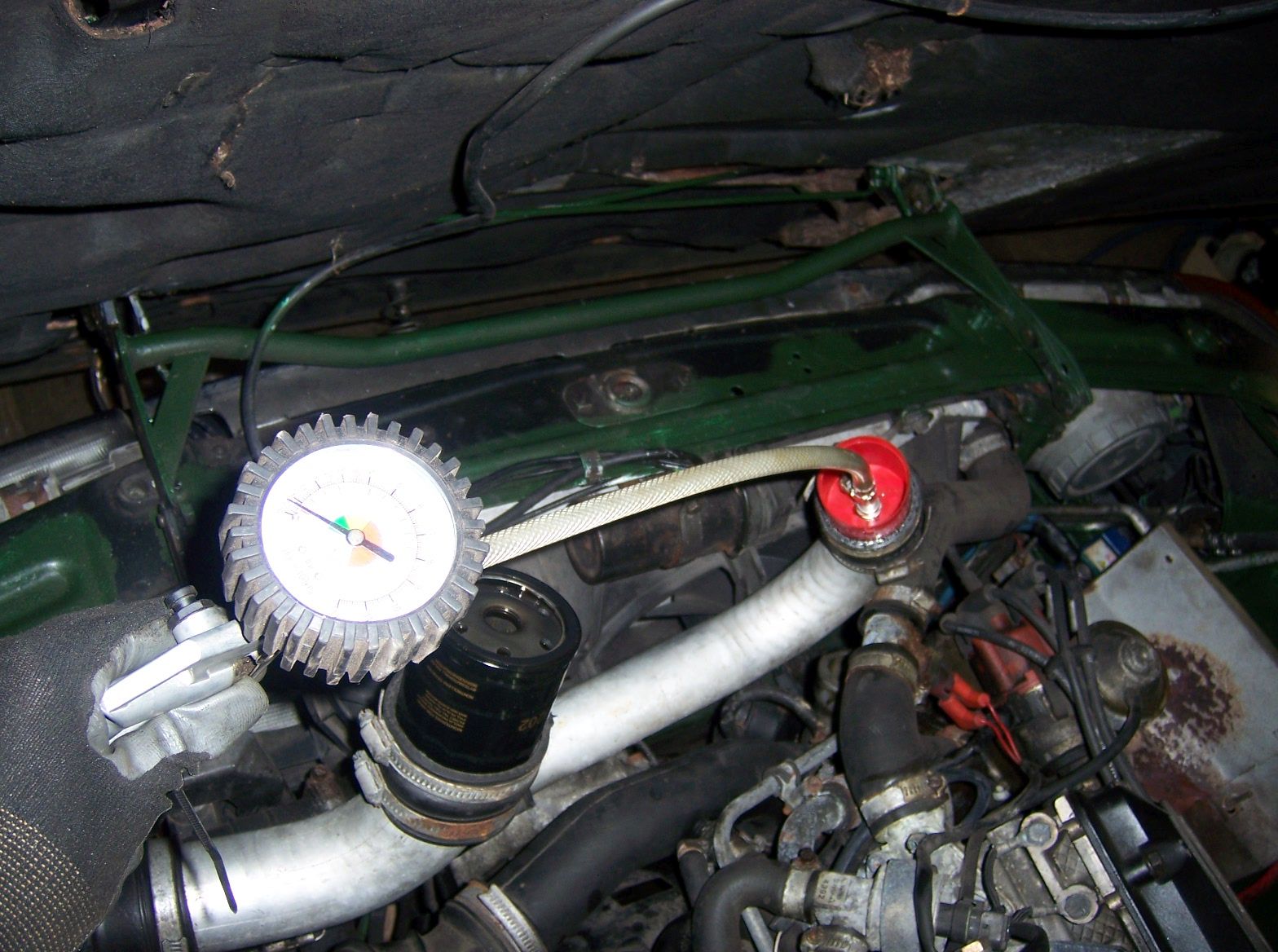

Ich hab mir was zum Abdrücken gebaut, bei 0,5bar hat das schon aufgemacht, also nur von der Druckseite her beaufschlagt (ohne den auslösenden Unterdruck).
Der Austausch- was für eine Quälerei in der Schlangengrube! Schon allein die falschrum öffnende Motorhaube nervt- ich bin einfach vom 9k verwöhnt. Und jetzt hab ich Rücken :eek:
Das "neue" lässt aber auch unter 1bar durch- jetzt weiß ich warum die Profis immer die Forge empfehlen :cool:
Dann hab ich mir noch was für den Rest der Ladeluft gebaut- ein Deckel der Ballistol-Sprayflasche mit Reifen-Schraubventil und ein alter Ölfilter zum Verschließen an der Drosselklappe (neuer geht zur Not auch :biggrin:) sind sehr gut für die Druckprüfung geeignet. Nicht sonderlich stabil aber für den Zweck ausreichend.
Siehe da- der LLK lässt auch Luft.

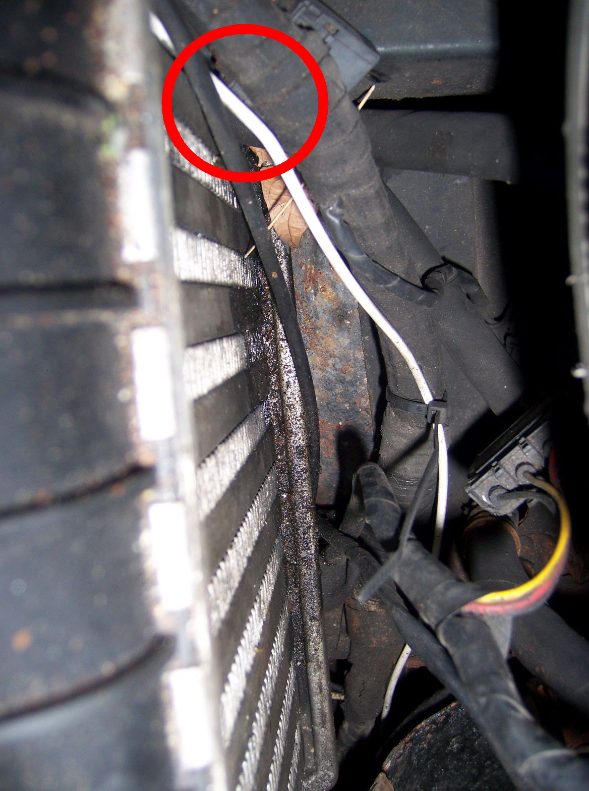

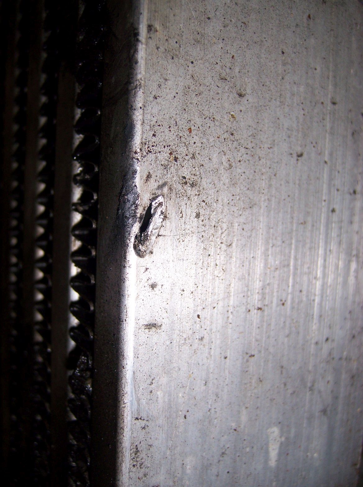

Im eingebauten Zustand nicht zu lokalisieren, hat er ein Loch in der Seitenwand. Keinen Ahnung wie das da hin kommt, evtl ist tatsächlich der blöde Stecker (auf Bild 2 eingekreist) dran Schuld...
Ich hab das jetzt erst mal mit 2k "Metall" geklebt, werde die Tage prüfen ob das hält. Löten kann ich immer noch...
Das Löchlein wird aber nicht Kriegsentscheidend sein, wie gesagt ab 0,2 brach der LD zusammen. Die Schlauchstücken sind dicht. Ich hoffe mal auf das Schubumluftventil, gefahren bin ich mangels Zeit noch nicht.

Ich denke das Loch im LLK wird dein Hauptproblem sein. Alu kann man schweißen (lassen).
Wenn von 0,4 bar Ladedruck die Hälfte durch das Loch im LLK pfeifft, dann bleibt für den Motor nur noch ein Frühlingslüftchen übrig. :smile:
Da wäre ein 900i mit 126 PS ein Rennwagen gegenüber Deinem kastrierten Turbo. :biggrin:
Das Loch ist jedenfalls aufgescheuert. Was und wo da scheuern kann, sieht man vor Ort besser, wie auf den Fotos.
2K-Kleber sollte an der Stelle jedenfalls halten. :smile:
