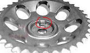

Und was, wenn das Kettenrad an dieser Nase
oder, eher wahrscheinlich, die Feder Nr. 15 an der KW...
(oder/und die Welle an der entsprechenden Stelle) abgenutzt ist...
Letzteres hatte ich mit gleicher Symptomatik mal an meinem Passat.
Da juckeln die Steuerzeiten lustig hin und her... :redface:
