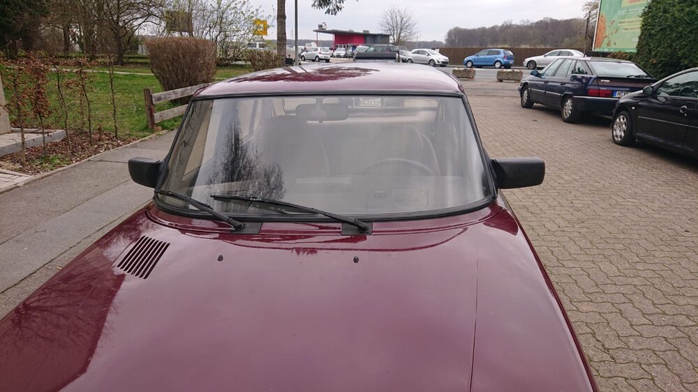

87er Sedan 900er Frontscheibe muss raus. Wie ist das mit der Dichtung? Kann die noch einmal verwendet werden? Und worauf muss ich dann achten. Wie sind da so die Erfahrungen. Ich bin für jeden Hinweis
dankbar.
