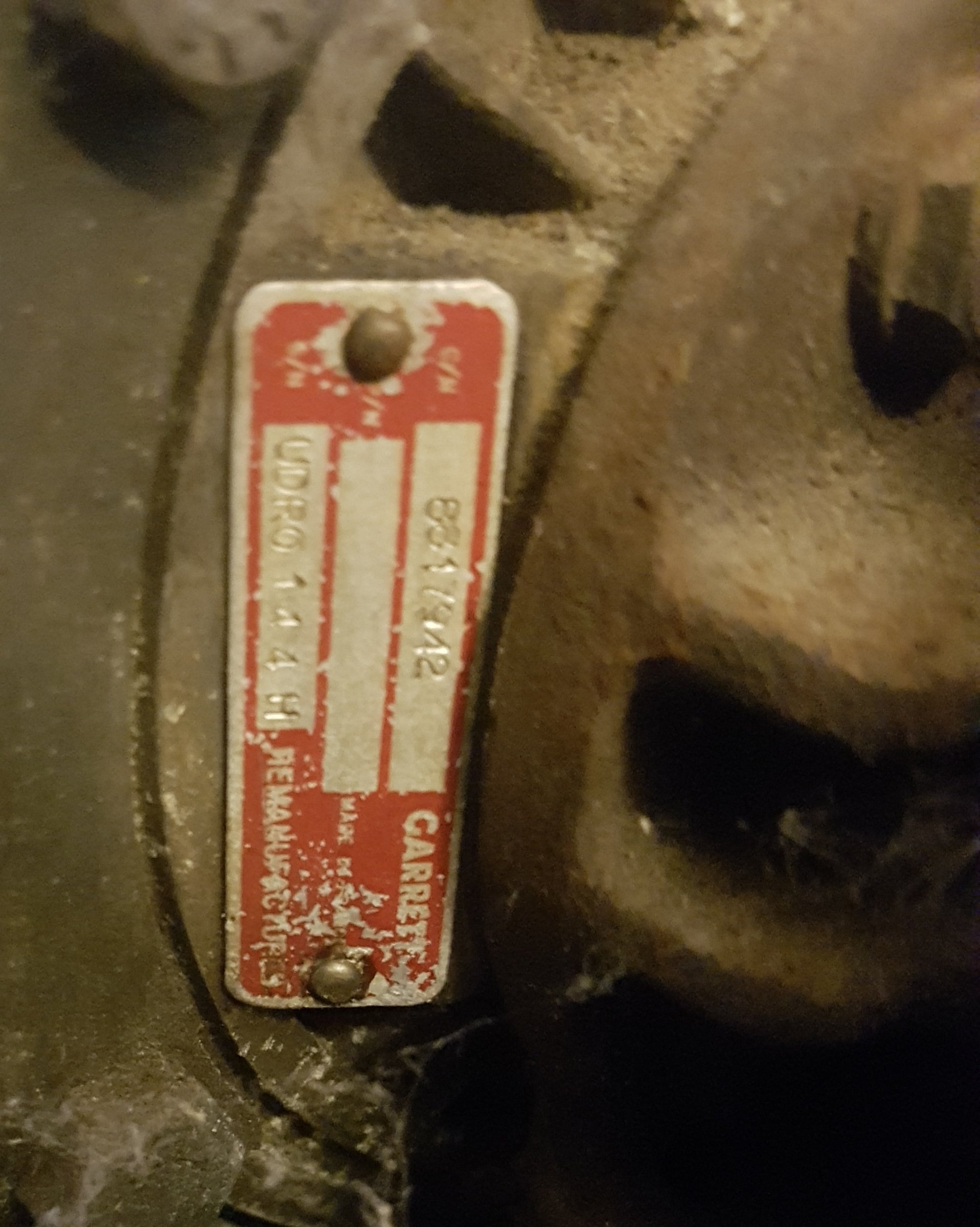

Moin, hat jemand die Teilenummer (Saab) oder die Garett-Nummer des ölgekühlten Saab 900 8V Turboladers (mit APC und Intercooler im 87iger) zur Hand ? Ich bekomme die nicht raus. Meiner ist ok - es geht nur um eine Zuordnung oder ggf. Tausch. Vielen Dank, HAGMAN

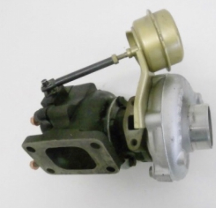

Einen Ölgekühlten für den 8V turbon habe ich auch noch liegen. Schaue heute Abend mal nach...
Das wäre Top. Meiner ist gut - aber ich hätte gerne einen in Reserve. Wassergekühlte T. habe ich ... 900 und 9000
das ist meiner..
Edit: der, den ich liegen habe. Habe ja keinen 8V turbo...:tongue:
Bearbeitet von turbo9000

das ist meiner..
Schon überholt .... sehr gut
Hilft mir nicht..:tongue:.
...aber deshalb habe ich den auch aufbewahrt. Gehäuse ist Tadellos, Turbinenschaufeln auch. Kein Spiel..
