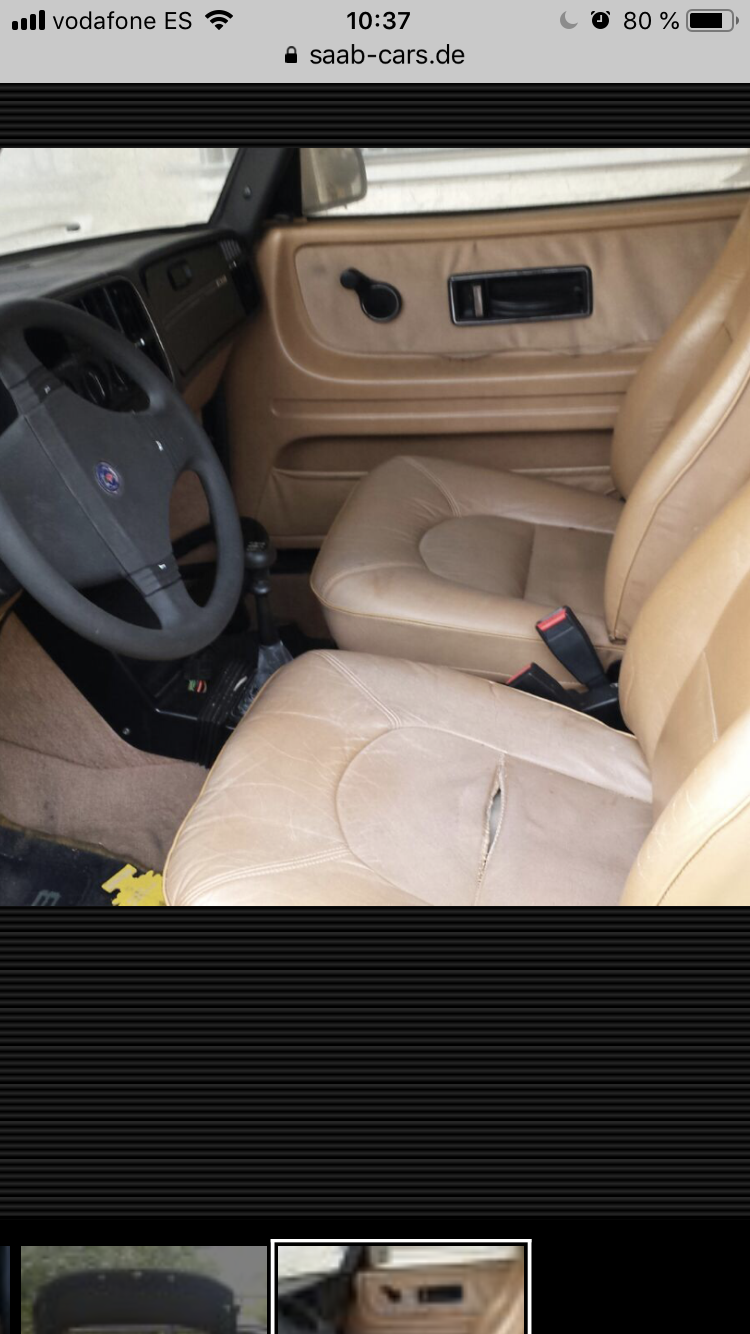

Nein, es geht nicht um die Frage wie man den Himmel erneuert :smile:. Vielmehr bin ich mir wegen der Farbe etwas unschlüssig. ich habe mir vier verschiedene Stoffmuster zuschicken lassen davon drei in mehr oder weniger original grau, einer davon in Alcantara-/Wildlederoptik und einer in beige, ähnlich der beigen Lederfarbe bei 9-3/9-5. (oder so: https://www.ebay-kleinanzeigen.de/s-anzeige/bmw-3er-e46-limousine-verkeidung-himmel-dachhimmel-beige-sandeige/623255115-223-6611)
Ich überlege gerade diese Farbe zu wählen (Auto ist weiß, Innenraum blau). hat jemand schon seinen Himmel in solch einer Farbe bezogen und kann etwas darüber berichten wie es aussieht/wirkt? Blau und beige passt eigentlich ganz gut, bin mir aber noch etwas unsicher.

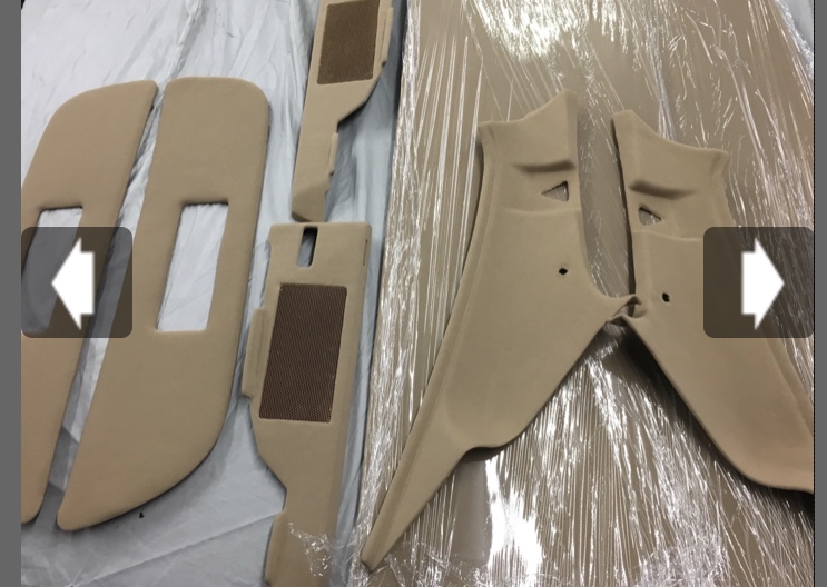

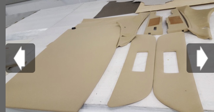

Ich nehme den gleichen beigen Stoff wie für die Heckablage, die Seitenteile, die C-Säulenabdeckungen.

4m x 1, 50m reichen locker. Wenn du nur den Himmel machst reichen auch 3m. Großzügig gemessen sind die Himmelmaße ca. 1,80x1,40m . Aber wie Klaus schon schreibt, hast du dann einige Reserven. Wir haben auch vor kurzem Stoff bestellt. Da ich auch noch die Einlagen in den Türen, die C Säulen und die hinteren Lautsprecherabdeckungen mit dem gleichen Stoff beziehen will, habe ich sogar 5m bestellt. Sicher ist sicher.

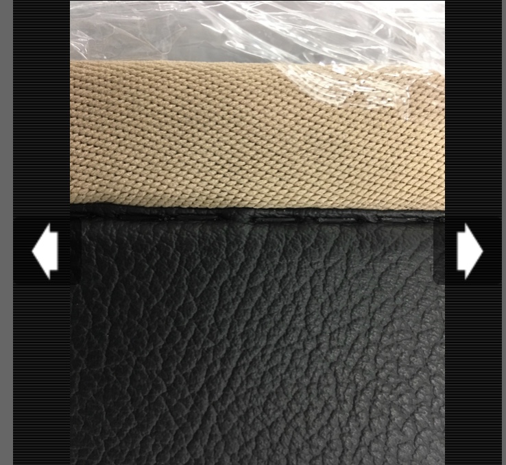

Ja, ich. 4x schon. :redface:Griffe in schwarz. Mein 92iger DI-S hatte eine perfekte, feinporige Schale ohne Risse. Da sieht es mit dem dunklen Leder richtig gut aus.

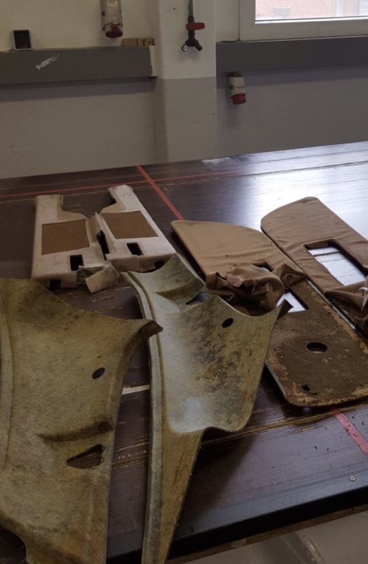

Die beiden beigen Wagen sind auch so, aber mind. der 8V Turbo wird anders. Allerdings hatte ich die Himmel zum Streichen raus, super geräubert und und. Habe Faserfarbe benutzt .
Dann könnte der drinbleiben. Man zieht den Stoff ab, saugt die Krümel der Kaschierung
Abgesehen vom zweifelhaften Ergebnis, dass zwar Geschmacksache ist, wollte ich die "Krümmel" nicht wirklich im gesamten Fahrzeug absaugen, das gibt eine riesen Sauerei und wird auch nach gründlichen Absaugen noch einige Zeit im Auto für "Spass" sorgen. Dann lieber mit Magneten den Innenhimmel oben halten.
