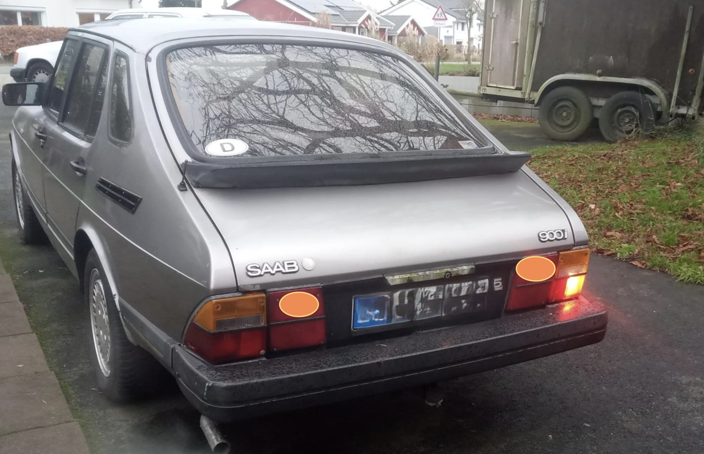

Aber warum sollen die plötzlich alle beide nicht mehr funktionieren? HIER DAS NEUESTE, das da ist, glaube ich, die Nebellampe, oder? Die hat sich plötzlich ungebeten eingeschaltet...
Nein, das ist -falls es hell leuchtet- eine der Bremsleuchten !
Die Nebellampe ist innen /oben , je nach MY nur links oder (frühere MY ) links und rechts
dafür gibt es einen separaten Schalter links unterhalb des Lichtschalters ... :cool:
