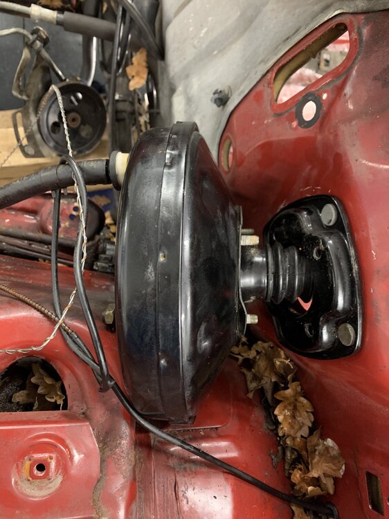

HILFE - er kriegt den Hauptbremszylinder nicht raus. Ich weiß es gerade auch nicht .... HAT JEMAND EINEN TIP ?? GEHT DIE STANGE IRGENDWIE AB ??

Der HBZ ist doch schon weg?
Der BKV sollte rauskommen, kann mich an nix schwieriges erinnern, ggf die Rosette von innen lösen und mit rausnehmen?
Danke ... genau ... die Manschette mit dem Verbinder zum Pedal .... kann man die lösen ?
Oder es ist so ..: weil die Karosse da gedrückt ist ... ja ... dann ist das das Problem !
Ggf den schwarzen Rahmen rausnehmen für mehr Spielraum?

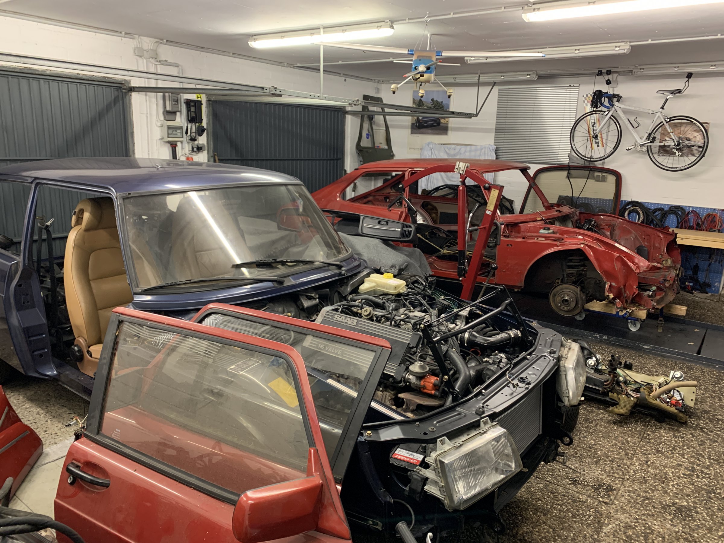

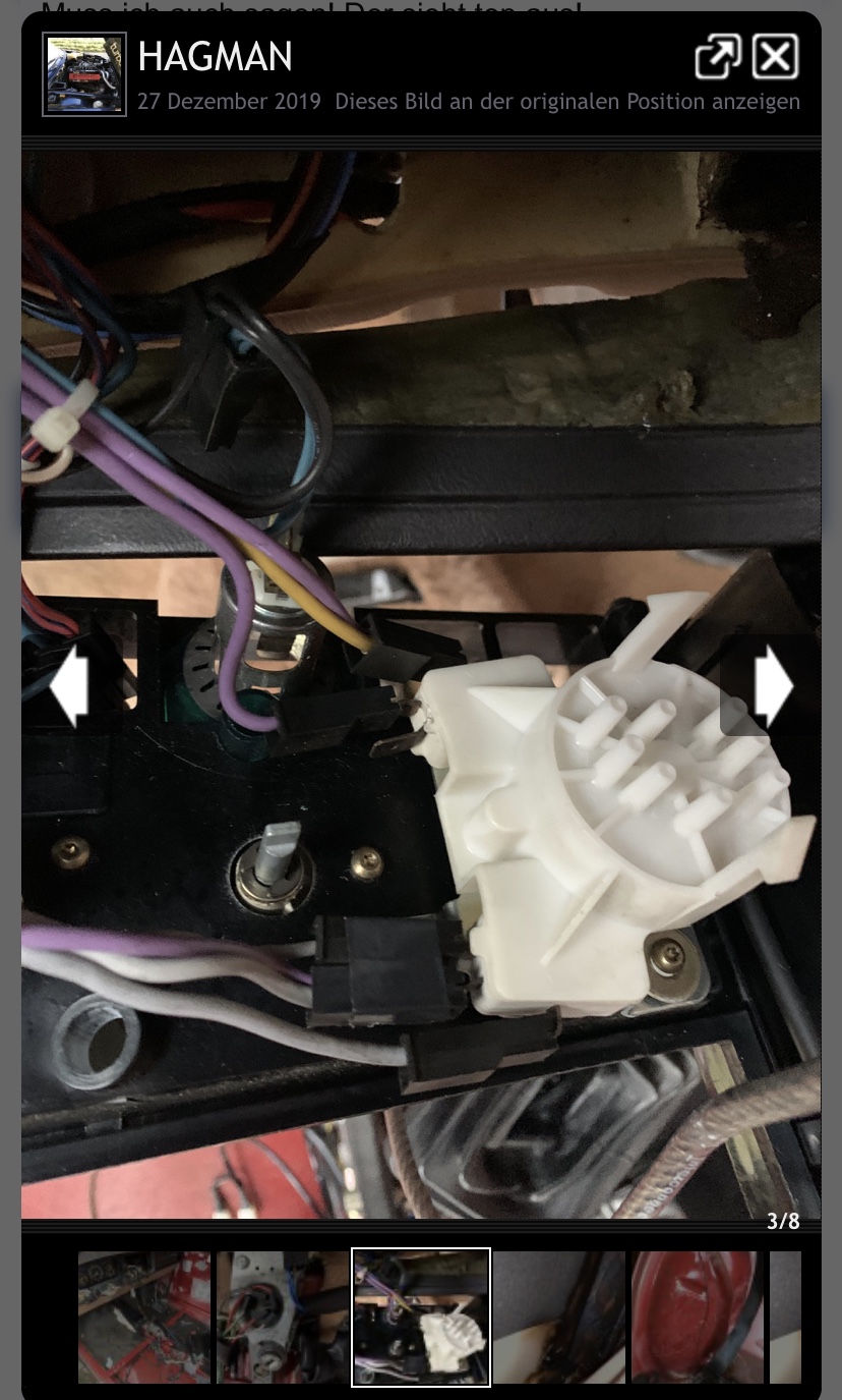

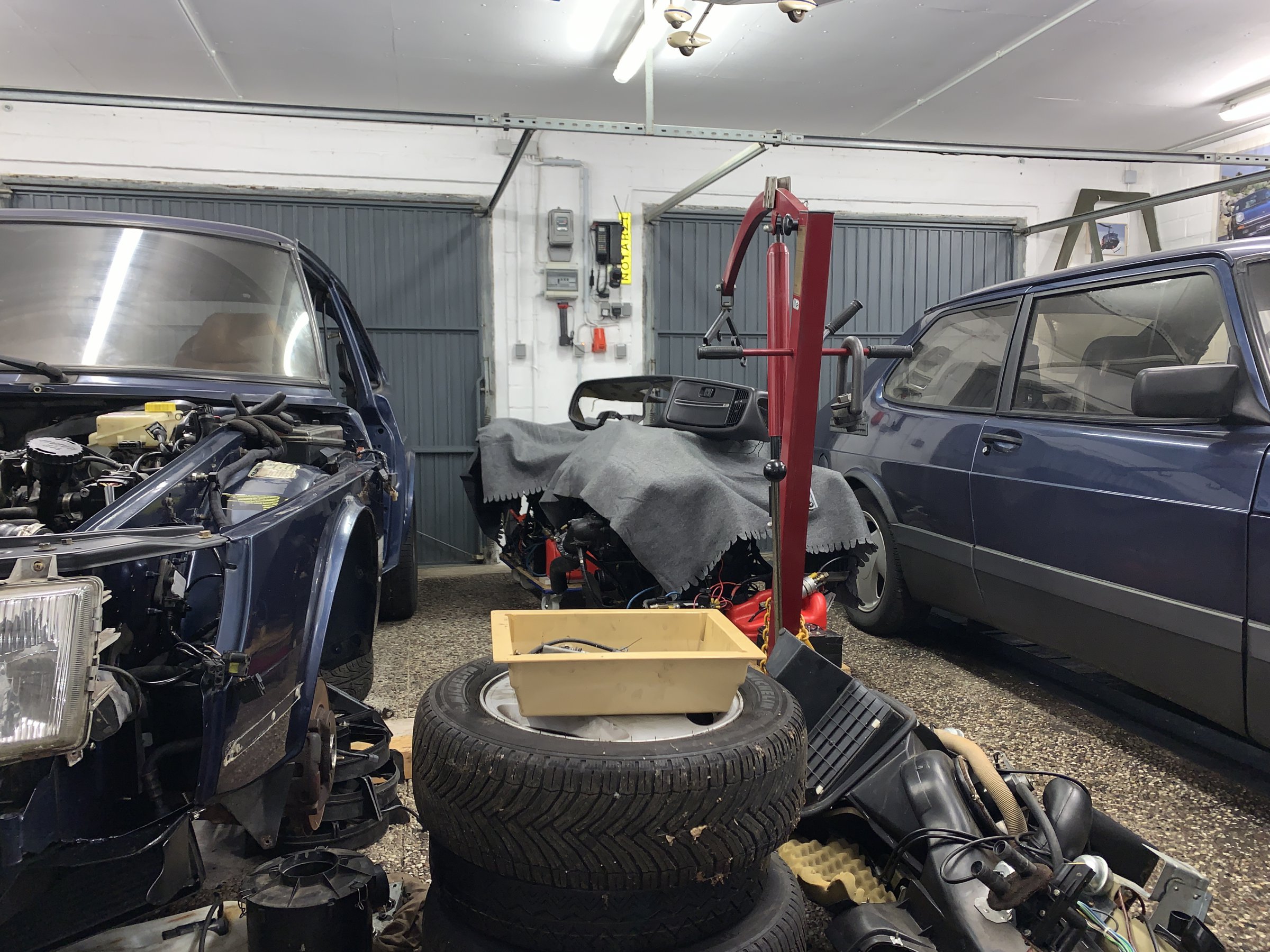

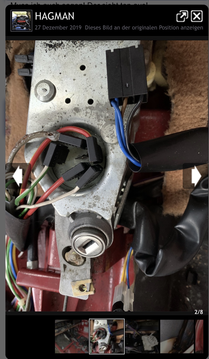

Ich muss flexen .... jetzt erstmal aufgeräumt. Noch 2 Bilder von Anschlüssen die man immer vergisst : Lüfterschalter und Zündschloss...
Minus 1 x 16S.

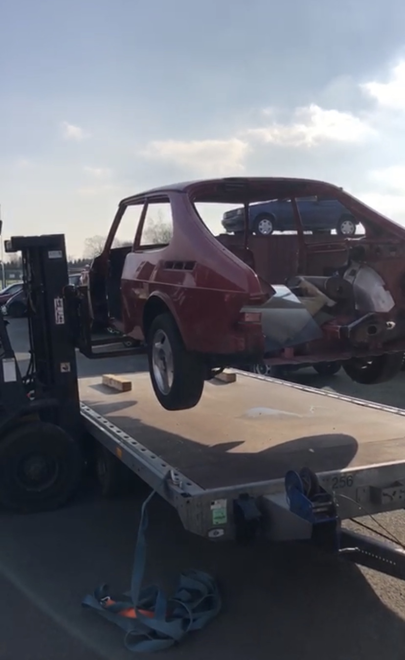

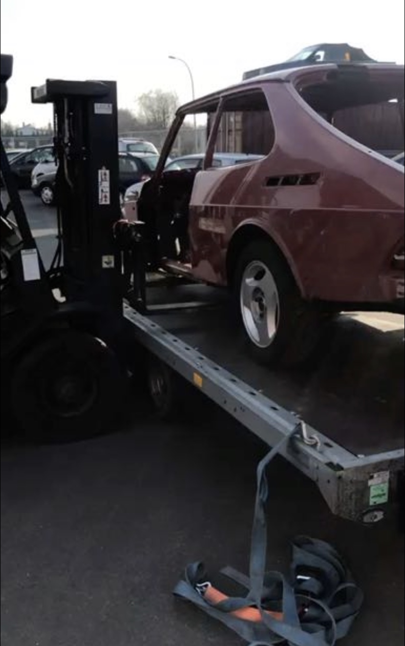

Wenn ich das als „Klasse 2 Pilot“ noch loswerden darf : Für alle, die nicht so oft mit dem (Auto-)Hönger fahren ... der Saab muss mit dem schweren Motor/Frontteil immer möglichst weit nach vorne, Richtung Zugfahrzeug. Ich sehe auf der Autobahn immer mal wieder private Autoanhönger die schlimm Pendeln, weil falsch beladen. Hier was es egal - rückwärts drauf - da ohne Motor-Getriebeeinheit !!!
Du hast hoffentlich die Aerofelgen nicht entsorgt?
Minus 1 x 16S.
Klar, Last immer schon weit vorne. Auf der AHK muss Druck sein. Viele machen das extra anders, weil sie damit die Hinterachse "schonen" wollen. Mit manchmal fatalen Folgen.... Der Hebel wird umso größer, je weiter der Schwerpunkt des Anhängers nach hinten wandert. Eigentlich logisch...
Bis der Schwanz dann anfängt, mit dem Hund zu wedeln.....Ein Scheißgefühl, man ist völlig machtlos.

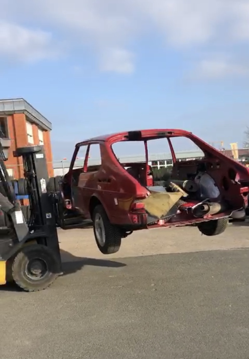

Nein ...: nein ... die Achsen kommen noch ab.
Nur - wohin mit dem ganzen Krempel ...

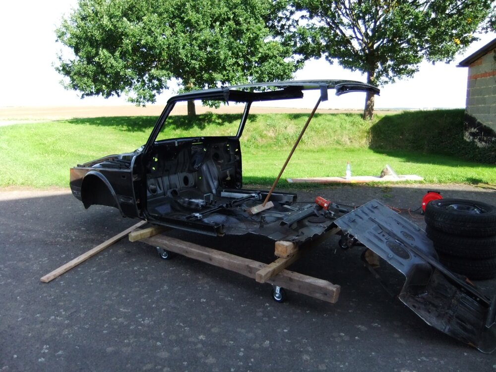

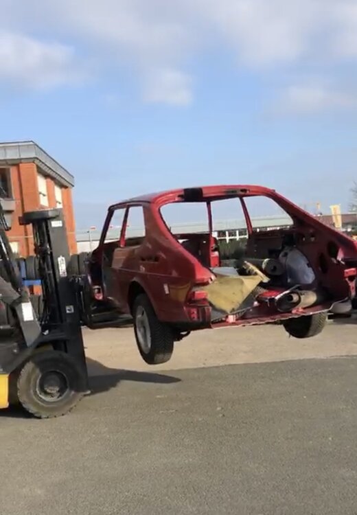

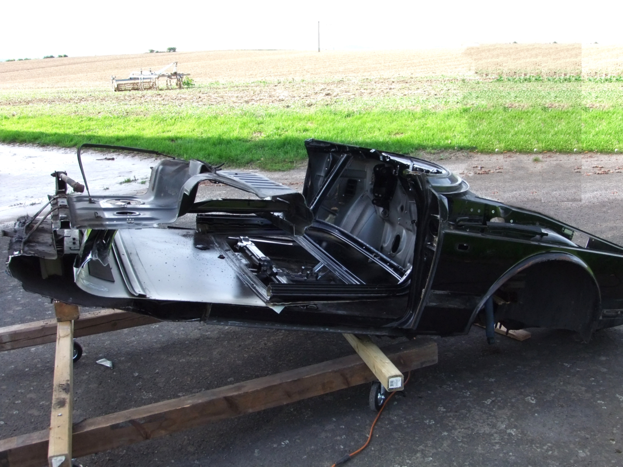

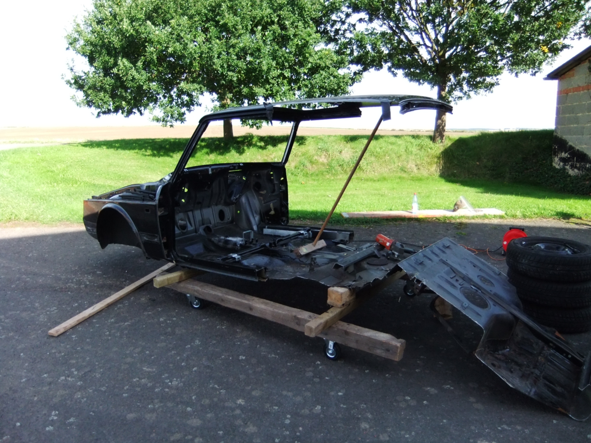

Um die hinteren Seitenwände ist's wohl auch sehr schade. Die dürften in ordentlichem Zustand seltener als Achsen & Felgen sein.
Ich habe Schlachti-Karossen immer komplett zersägt. Und der hiesige Schweißer hat mir gesagt, was ich wo abtrennen und aufheben soll.
Der Rest war dann immer zumindest mit 2 Mann zu tragen und zu verladen.

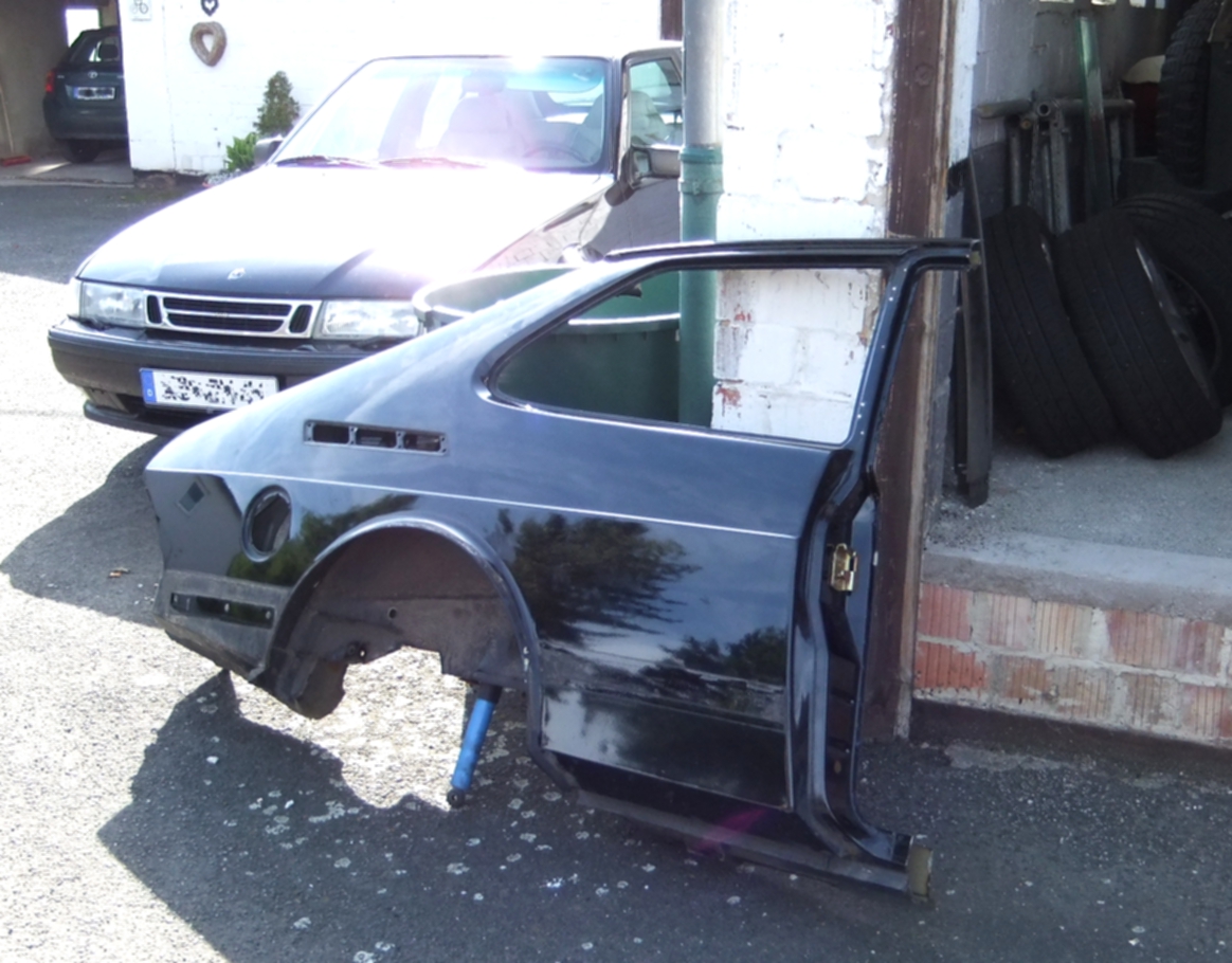

Ja, um die Heckteile ist es wirklich sehr schade.
Dieses wurde z.B. auch komplett ersetzt um einen früheren und schlecht reparierten Schaden zu beseitigen.
Für einen guten Karosseriebauer ist das keine unlösbare Aufgabe.

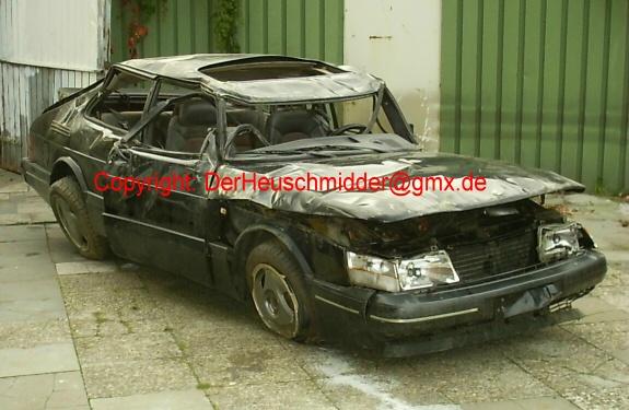

Ich hatte ja vor knapp 20 Jahren mal den Nürburgring-Überschlags-16S übernommen, der eigentlich rings herum platt war. Aber selbst eine nur noch unterhalb der Sicke intakte Seitenwand war am Ende zur Rettung eines Ersthand-900ers unabdingbar: https://www.saab-cars.de/threads/das-wunder-von-gosen.5827/
Da verletzte ich mal das copyyrightsmall09260025.jpg.a77d35528ae9050b8685750c0915f220.jpg
Muss man erstmal so hinkriegen...
Tja, da saß ich eine Runde vorher noch auf dem Beifahrersitz... :redface:
Müßte 2003 gewesen sein. Abflug mit Ansage.
Ich habe noch die Fotos von der Kiste wie sie grau vor Staub auf dem Dach liegt
