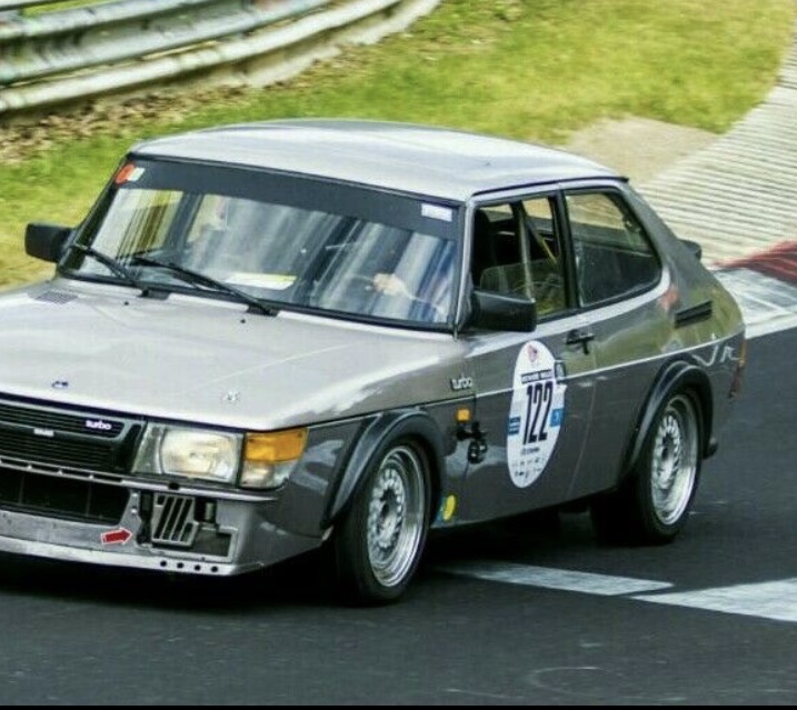

abgesehen von der Sinnhaftigkeit einer Stosstange bei Kollision, Geschmacksfragen o.ä. würde es mich sehr interessieren ob man die Stosstangen abmontieren darf !?!
Man sieht das ab- und an bei „Renn-TR6“ auf Treffen und auch der Saab im Bild fährt zumindest auf der Rennstrecke ohne Bumper. Ich finde das sieht sensationell aus ... und würde gerne einen Saab so im Straßenverkehr zu Treffen fahren.

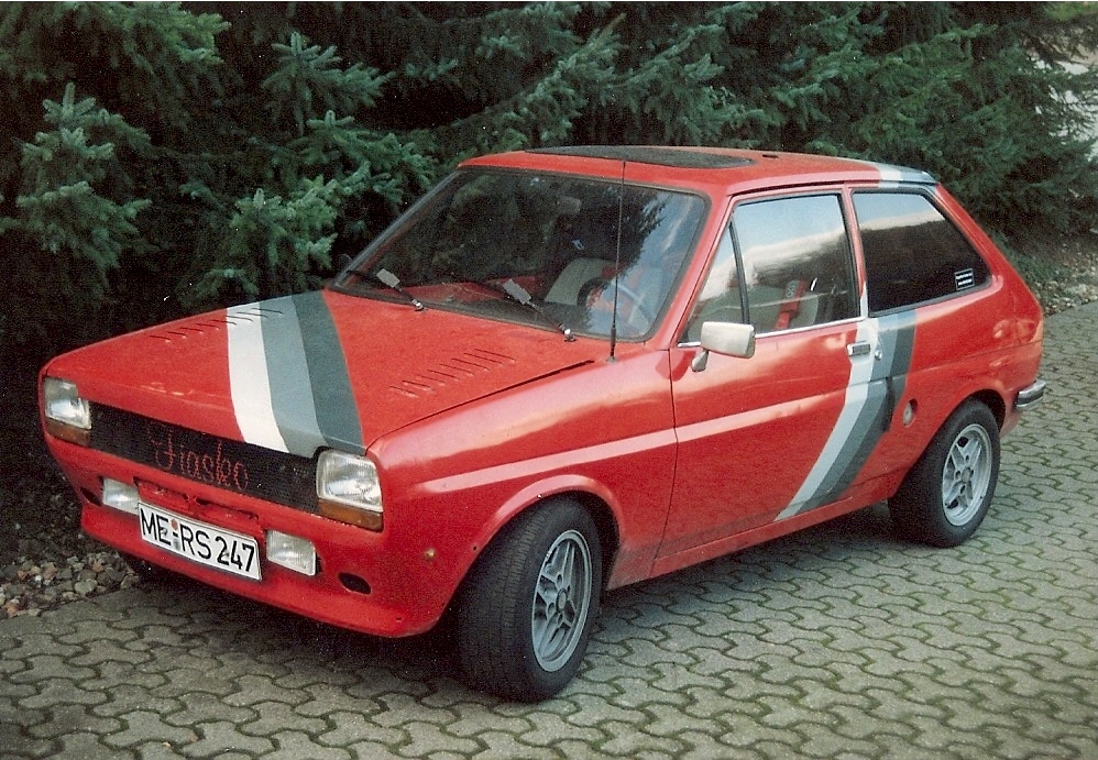

Okay, ist deutlich 20-25 Jahre her, und es waren wirklich noch Stoßstangen.
Aber damals war der Abbau, weder vorn noch hinten, kein Problem. Und ich war häufiger beim TÜV.
Fiasko_002.jpg.87ceb212a19fad1b70b1cf629234a5fe.jpg Caddy_002.thumb.JPG.ba2ae4cfa2793cde7b7b2f52af9f574e.JPG

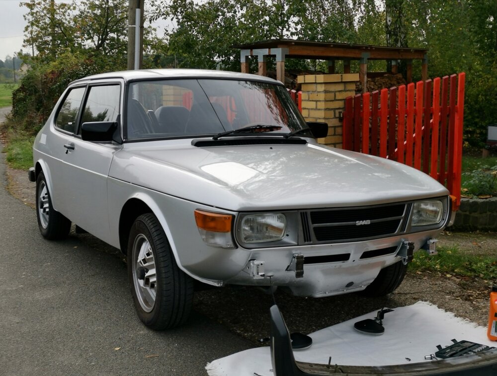

Ohne Spoiler sieht er etwas zahnlos aus oder als hätte er keinen Unterkiefer :hmpf:
Stimmt.
Ich musste zu erst an ein Amphibienfahrzeug denken...

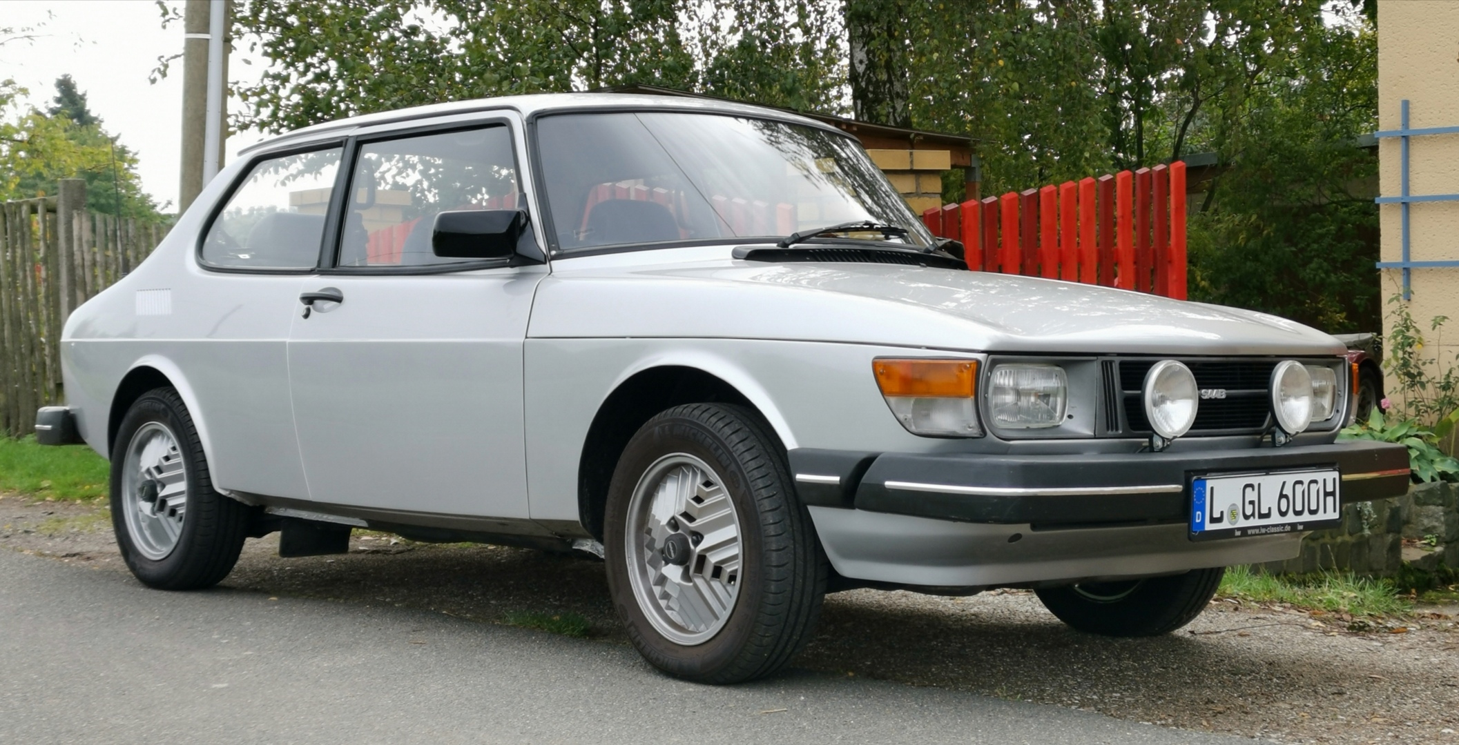

[ATTACH=full]169478[/ATTACH]
Zum Überprüfen
Das klappt bei 900 etwas besser.

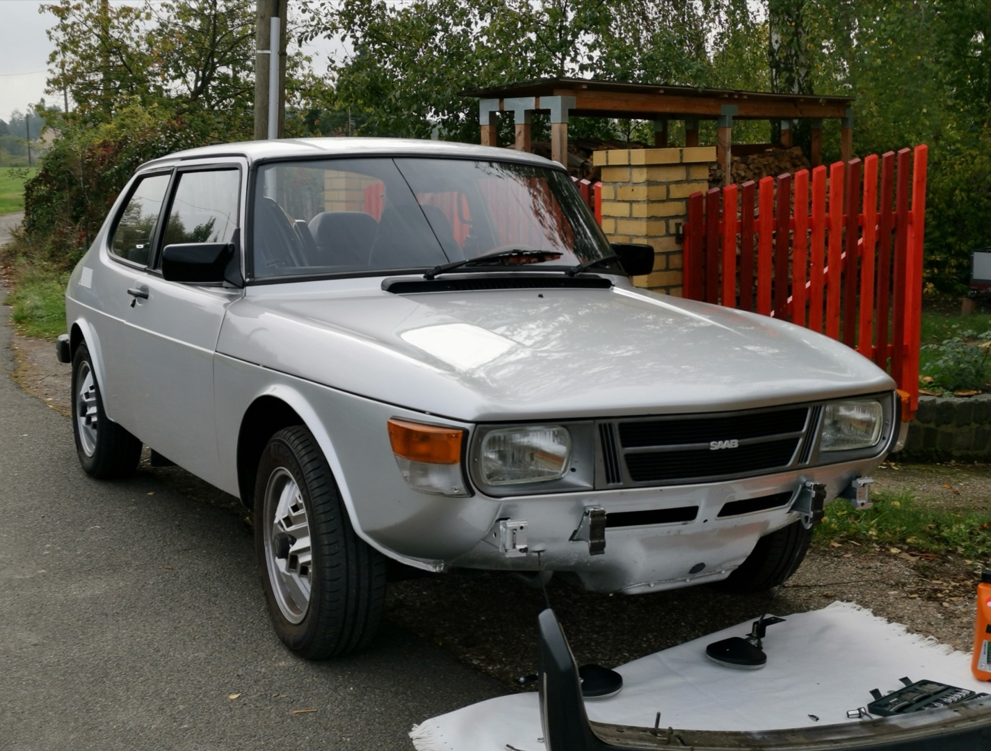

Das war auch nur ein Zwischenstand im Umbau zur, aus meiner Sicht, sehr stimmigen Saab 90 Front.Screenshot_20191121_140936.thumb.jpg.da885a0653f194638ebf510ac6c27b89.jpg
sieht gut aus ohne die Zierleisten.
Ja, mit in Wagenfarbe umlackierter 90er-Frontspoiler ist er effektiv viel eleganter ... meine Komplimente!
... aber zu meiner Neugier:
wie sieht die Verbindung zwischen Frontspoiler und Kotflügel ohne vordere Seitenzierleiste aus? Bzw. ist diese Zierleiste direkt am Spoiler verbunden und lässt sich gar nicht entfernen? Entschuldige meine Frage, trotz meiner 99er + 900er Karriere während den 80ern, hatte ich tatsächlich noch nie die Ehre einen 90er zu ins Detail zu bewundern!
N'Abend Giampi... kann man machen; sieht dann halt sheize aus... :hello:
