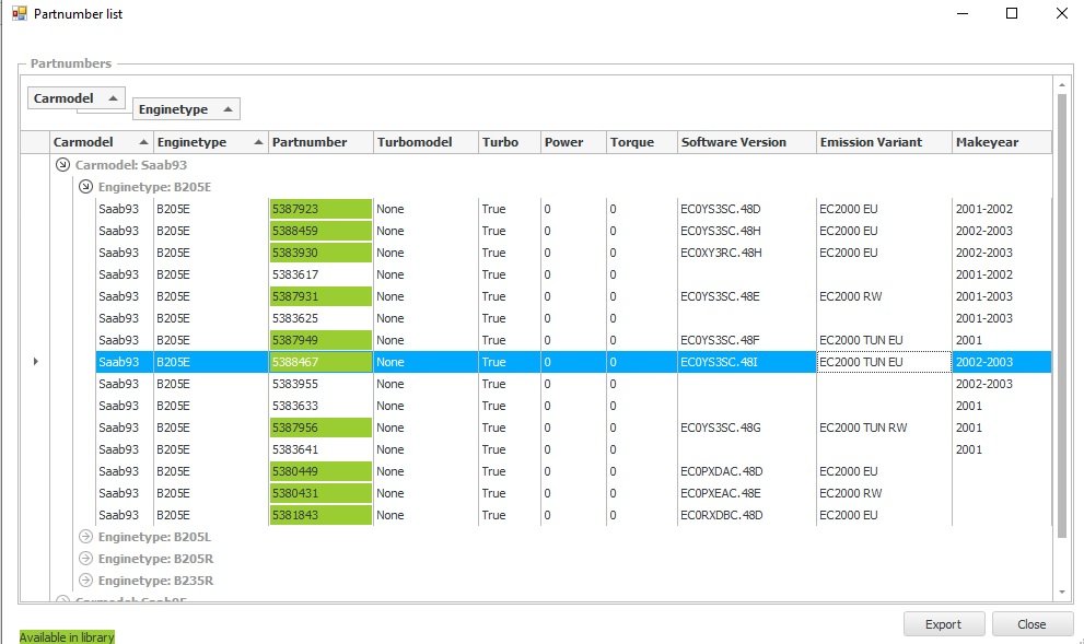

Gerade lese ich mit der T7 Suite das MSG aus, die SW sagt mir, dass derzeit dort die "Software Version EC0YS3SC.48H" läuft.
Analog, meiner Fragen in diesem Thread zuvor, zu einem anderen Motor, würde ich auch hier gerne wissen, welche BIN in in der T7 Suite auswählen kann, damit das MSG die neueste SW Version hat?
Auch würde ich gerne wissen, welche BIN man nutzen kann, damit man die SAAB eigene Leistungssteigerung von 150 auf die 185PS machen kann?

Ob Schalter oder Automatik ist egal, die Maps sind in den -bins vorhanden. Welche genutzt werden ist hardcodiert.
Die Tun-Varianten findest du in der T7-Suite, getrennt nach 9-3 oder 9-5 und Modelljahr.9-3.jpg.f88d30c1494cefd77766ce7e4a739312.jpg9-5.jpg.1bdfc0dac86086b867aaf97503eb3494.jpg

Ich flashe gerade die .48I bin. Soweit ich das, dank thadi05, nun verstanden habe, gibt es wohl mehrere Versionen, die passen würden und die neueste Version hat in der Namensendung dann den -im Alphabet höchsten- Buchstaben.
Du kannst auch nach Modelljahr gehen, ist ja mit angegeben. Hinter dem Punkt ist immer die Basisversion angegeben aus der dann das .bin entwickelt wurde. Leider wurden die Tuning Versionen nicht in das GlobalTIS eingepflegt, so dass bei einer Abfrage keine Updates angeboten werden. Zumindest beim 03er 9-5 TunEU sind aber z.B. die Überprüfungsroutinen für die DI und den Kat enthalten.

Ich komme gerade von der Probefahrt mit der .48I zurück. Oh ja, die +35PS kann man deutlich spüren. Diese Leistung passt auch wesentlich besser zur Automatik, da sind die 150Pferde recht schnell aufgerieben.

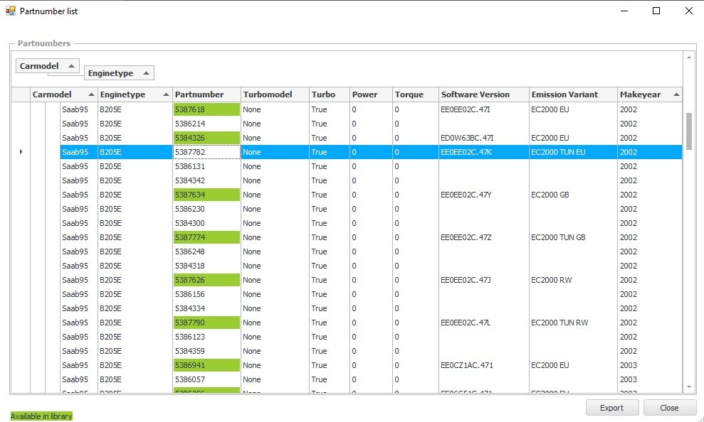

3. Was sagt bei den .bin Dateien die Partnumber aus? Wenn ich beispielsweise die Software vom 205R auf einen 205E spielen möchte, habe ich die gleiche Emmission Variant aber teilweise andere Partnummern.

3. Die Partnumber ist die Nummer laut EPC. R Software auf einen E Motor zu schreiben ist blöd da R den Mitsu Lader hat, E aber den kleineren Garrett.
