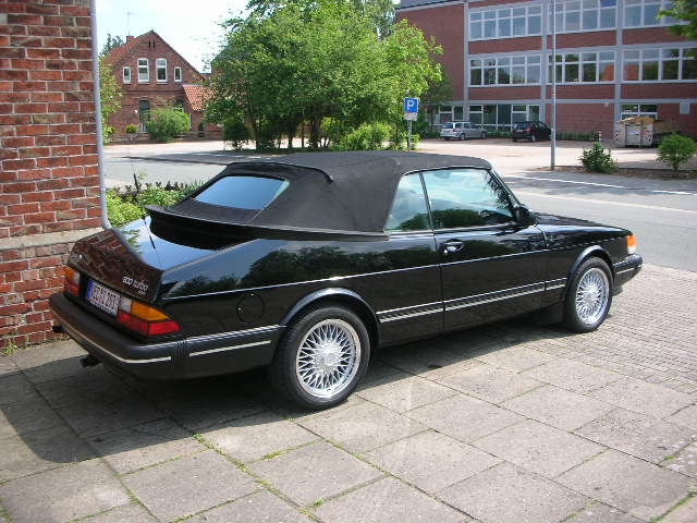

[QUOTE="René, post: 1416530, member: 1348"]Jou, kenne es (der Erinnerung nach aus sehr berufener Quelle) auch so, dass ein 'Kreuztausch' nicht geht. In einer Richtung wird es wahrschenlich unkritisch, also zu fett, und in der anderen dafür dann eher motortötend zu mager sein. Offenbar hattest Du die 'gute' Richtung erwischt. Auf jeden Fall war mir, aus besagtem berufenem Munde, vor vielen Jahren mal zum Verbau der 14.1 geraten worden, welche ich von einem Schlachti im Regal hatte.[/QUOTE] Ja René. Unser Cabrio war Bj 1990 und „ruckelte“ mit nur 136 tkm, 11 Jahre jung, auf der Uhr. Hatte es als Unfaller gekauft und aufgebaut. Nach Justierung (=Feilen zweier Langlöcher) des DK Potis (nach Saab-Vorgabe) und Tauschen der Düsen von grün auf orange .... ruckelte es weiter .... und der Vollturbo landete bei hft zur neuen Kopfdichtung. Danach war es perfekt. Ich hatte allerdings im Kopf dass die Widerstönde der Düsenspulen unterschiedlich waren und somit die Steuergeräte nicht matchten. Müsste mal nachmessen .....
