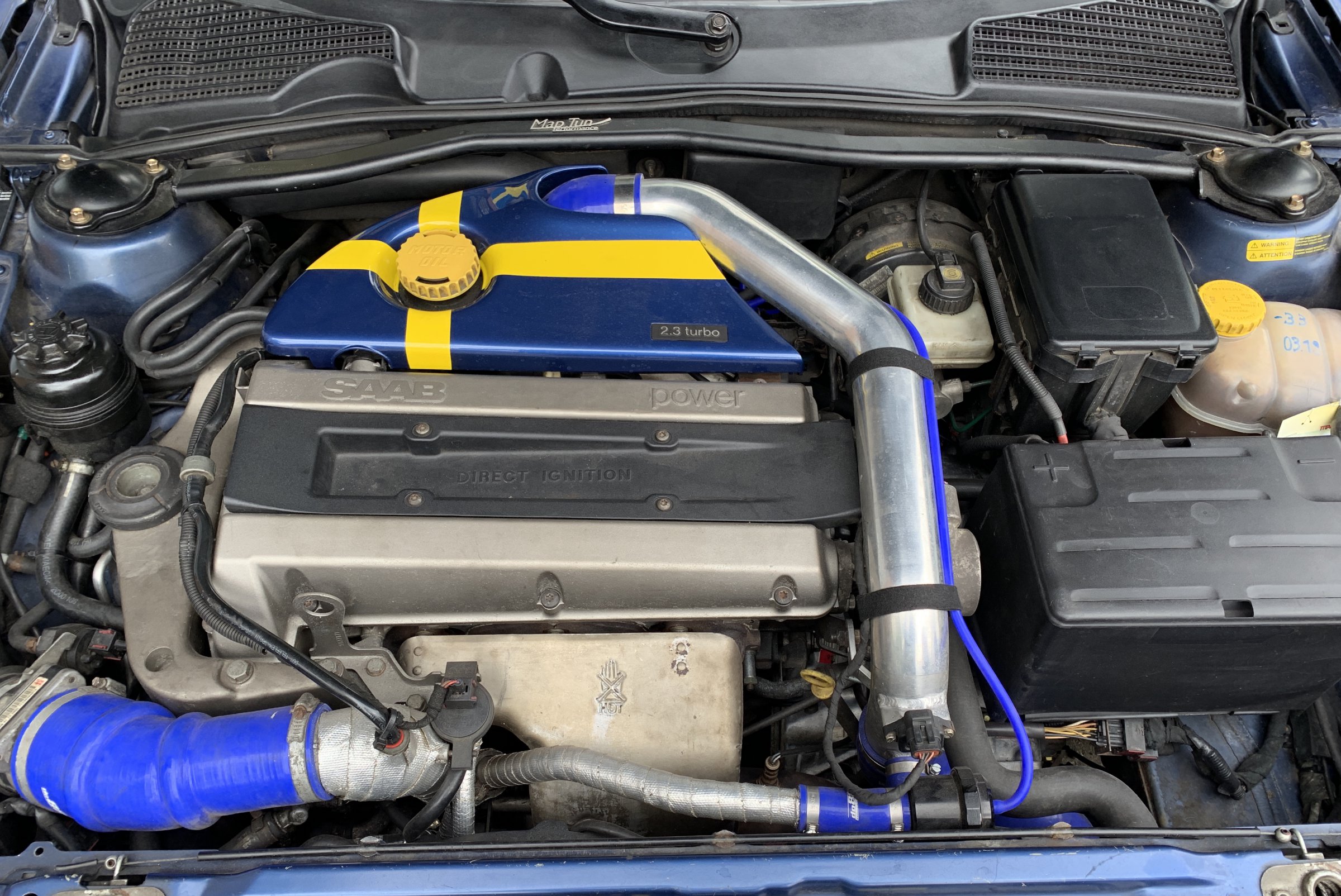

Ich kenne nur die Automatik und den Sound von meinem 2002er 9-5 Aero Bj2002. Beides möchte ich nicht in meinen 900/I haben ./:: wäre ein echter Verlust.

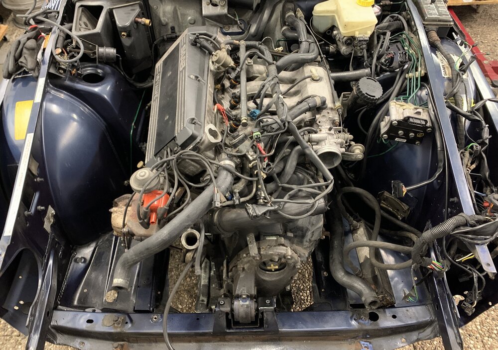

Der Motor mit dem Schwedenkreuz ist nicht meiner. Aber er zeigt schön was quer und längs ist.:hello:

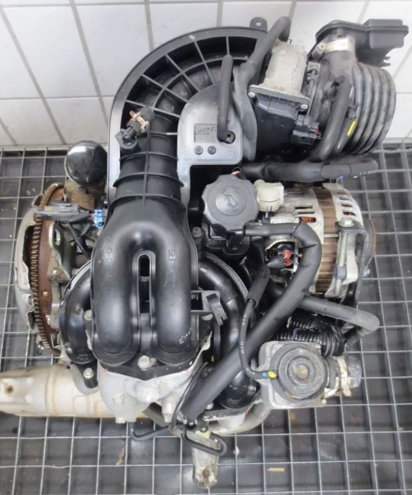

Aber vielleicht nen kleinen leichten RX7 Wankel-Turbo ? :tongue:

Die Kurbelwelle vom 2,3er dreht nicht frei mit dem Getriebe vom 900er

Einer der herausragenden Vorteile des 900 ist die Lage seines Antriebs, ein Quermotor würde das Konzept ad absurdum führen.
