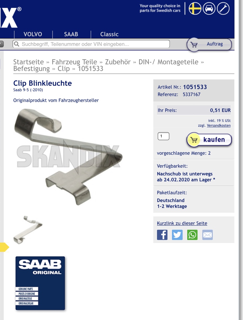

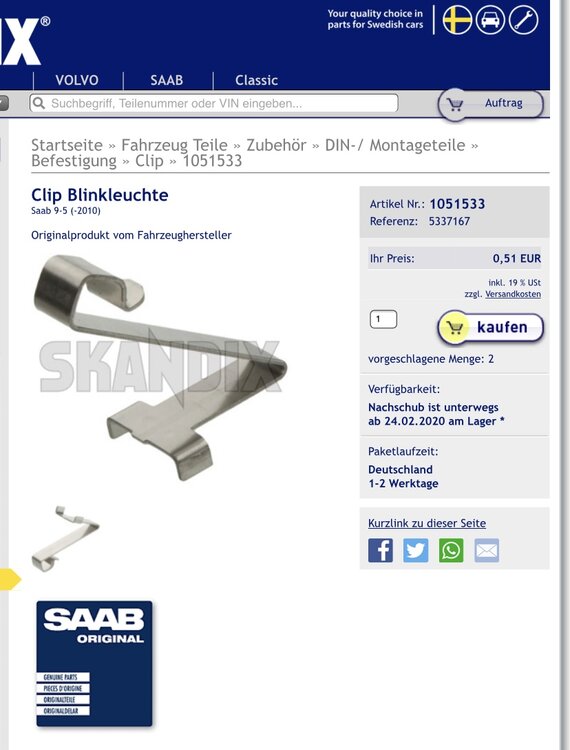

Saab 9-5 Blinker KLAMMER unbedingt nachrüsten
Die 9-5 ab 2002 (Facelift) haben ein Nachrüst-Bulletin „gegen den Blinkerverlust“ !!??!!
Die blöde Nachrüst-Klammer kostet 51 Cent pro Seite.

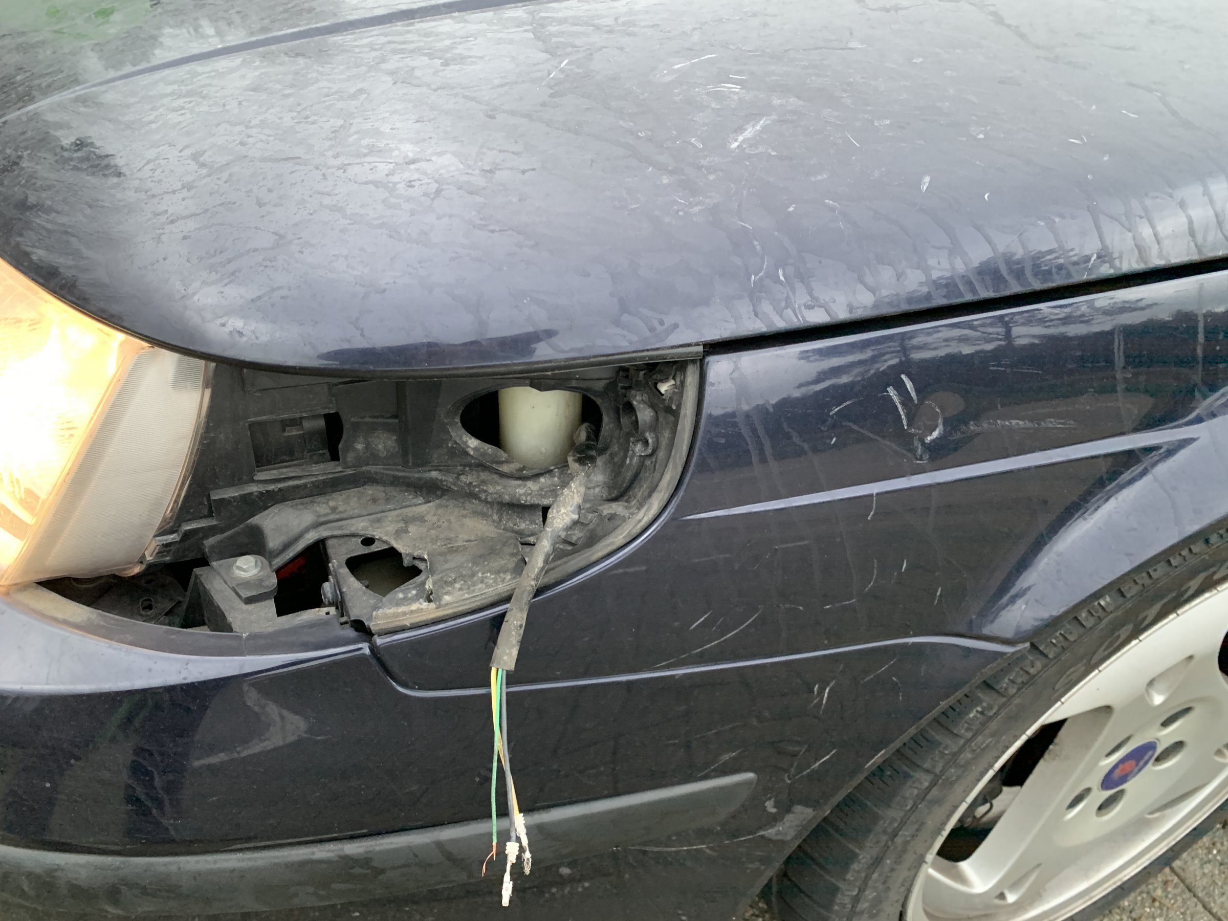

Ich wusste das nicht ..: und der linke Blinker hat mir heute bei 180 km/h Haube, Kotflügel und Stosstange ordentlich verkratzt, außerdem den Stecker abgerissen und zwei Beulen gehauen.
Ich hoffe ich kann dem ein- oder andern mit diesem Hinweis diesen supergefährlichen Mist ersparen.
Und wenn es hier schon „alle“ wissen und ein einziger nicht - hat sich dieser Thread für mich gelohnt !!
Davon abgesehen was passieren mag wenn der Hintermann den Saab Blinker unerwartet auf die Scheibe bekommt ...

Die 9-5 ab 2002 (Facelift) haben ein Nachrüst-Bulletin gegen den Blinkerverlust.
Ich hoffe ich kann dem ein- oder andern mit diesem Hinweis den Mist ersparen.

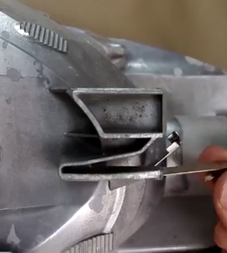

auch wenn es dir nicht mehr hilft: ich bin immer noch nicht 100% überzeugt, dass die Klammer das Problem löst.
Der Blinker wird gegen Fahrtwind u.a. auch durch die beiden kleinen Nasen gehalten, die dann in das schwarze Kunststoff passen. Die können auch schon mal abbrechen, wenn jemand den Blinker falsch ansetzt oder sind im Zweifel gar nicht drin, zumindest eine. Die dürften aber auch gegen das Rausdrücken helfen.
Wenn du nach Ersatzblinkern suchst oder den neuen montierst, darauf achten, dass die Nasen vorhanden sind und richtig montiert werden.

Wenn du schon dabei bist: es gab eine Serviceanweisung, dass man das Blinkerglas auf der Seite zum Scheinwerfer an entsprechender Stelle leicht abfräsen soll, wenn er da zu eng anliegt. Das führt zum Anreissen entweder des Blinkerglases oder evtl. auch des Scheinwerferglases. Diese enge Passung sorgt vielleicht auch für das Abbrechen der Haltenasen. Test mit Papierstück, ob das zwischen Scheinwerfer und Blinkerglas geschoben werden kann.
Da es bisher dem Lesen nach durch erhöhte Geschwindigkeiten aufgetreten ist, scheint es eher ein Problem des Staudrucks zu sein. Seitenwind von der einen Seite drückt den Blinker rein, von der anderen Seite erreicht er ihn nicht.
Genau das war bei mir das Problem gewesen als er fliegen gegangen war.
Die Haltenasen waren noch (irgendwie) physisch vorhanden, aber abgeknickt/deformiert.

Die Blech-Klammern sollten nur die Kunststoffnasen unterstützen...die Kraft verstärken.
Wurde irgendwann gegen stärkere Kunststoffnasen an den Blinkern ersetzt.
Optisch erkennt man den Unterschied nur, wenn man die Teile nebeneinander vergleichen kann.
Kenner erkennen es an der strammeren Kraft der Kunststoffnase...aber selbst dies würde ich persönlich kaum erkennen.:eek:
Denn Fakt ist: auch die neuere Version kann segeln gehen.:cool:
Bei absoluten strammen BAB-Fahrern...habe ich nach dem zweiten Blinker die Teile mit Draht gesichert.:redface: Nicht schön, aber sicher besser wie alles andere.:ciao:
