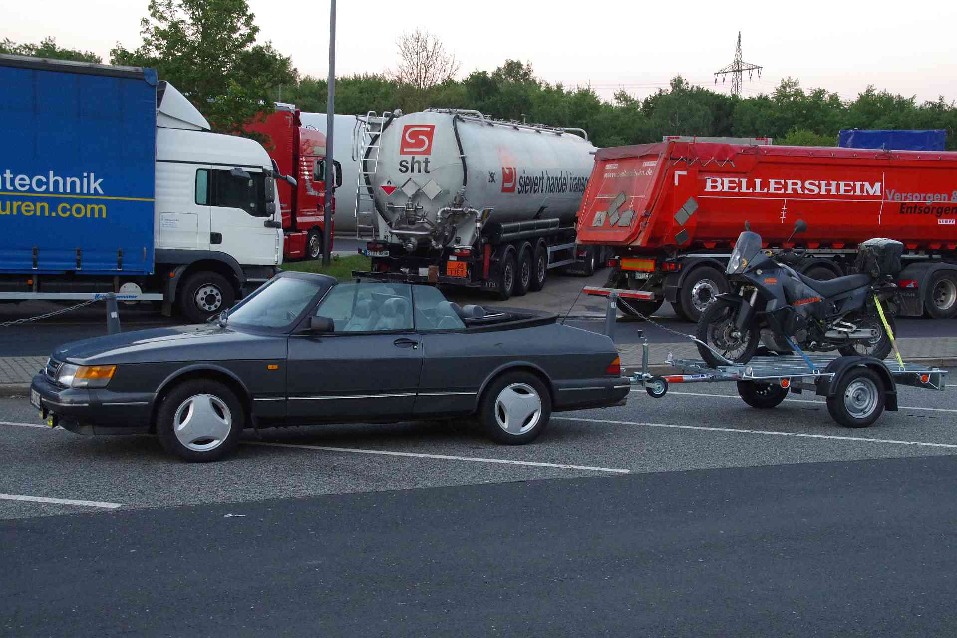

Ich kenne jemanden, der zieht mit seinem 900 Cabrio mit der Anhängerkupplung Bäume für Brennholz aus dem Wald :biggrin:
Ich habe für ebendiesen Zweck eine AHK an meinem CV montiert. Kein Problem.

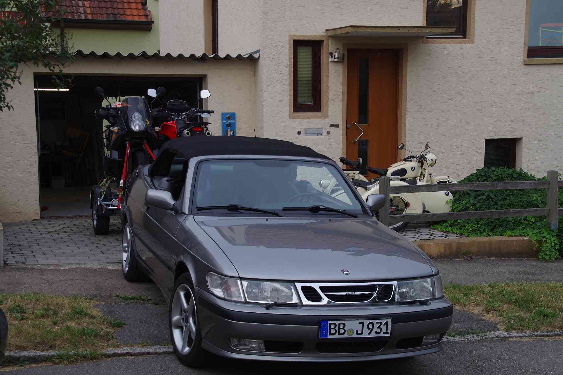

[mention=643]jo.gi[/mention] Vielen Dank für die Impressionen in Form der Bilder. Zwei tolle Gespanne ;-)
