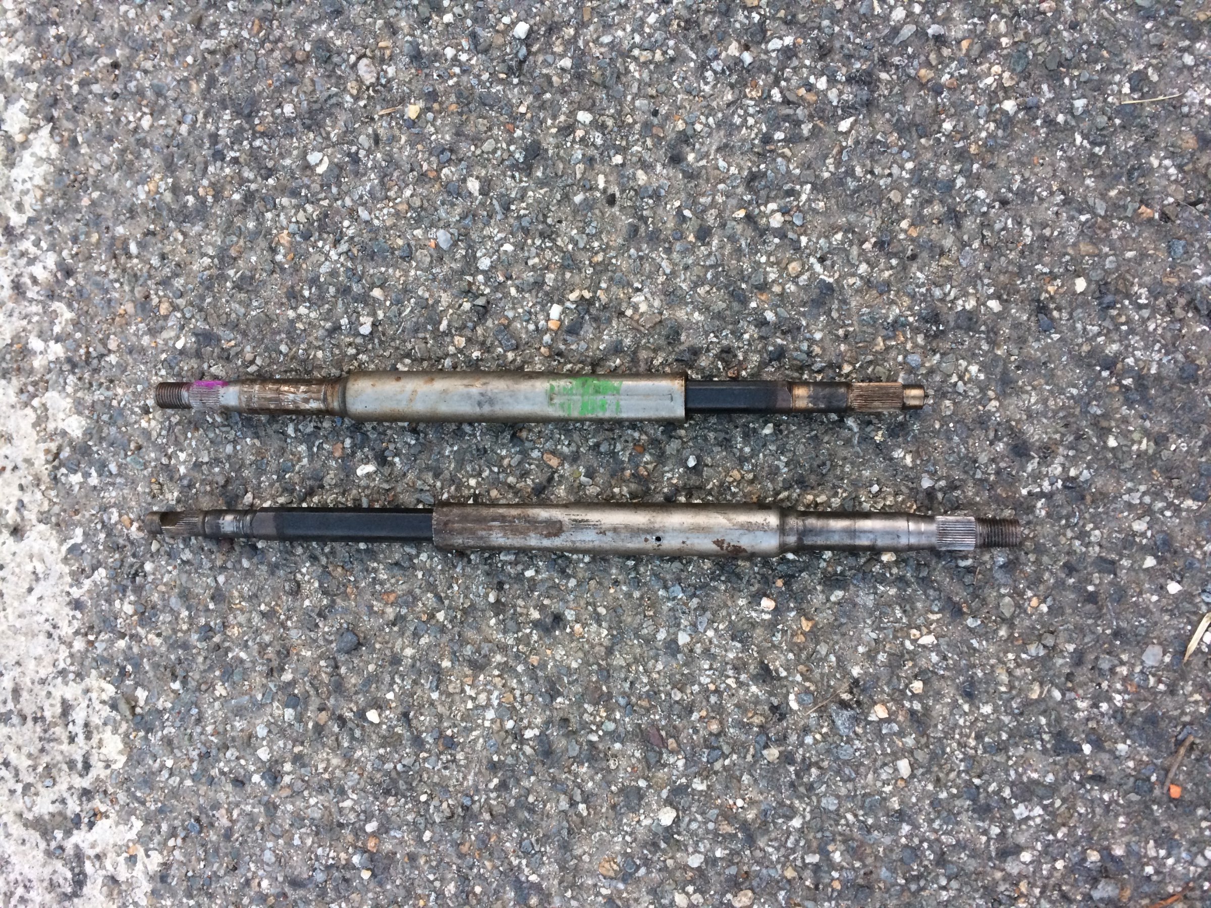

[guten abend zusammen], oh, schönes thema :mad: da würde ich mich gerne gleich mit dranhängen: bei mir (92 901cv ep) gehts sowohl um die lenksäule als auch ums kreuzgelenk: a) lenksäule. habe den wagen mit nardilenkrad und einer verschiebbaren (wohl eher nicht mehr ganz fixen) lenksäule übernommen. sie stand zu weit raus (kein hupkontakt und blinkerrückstellung mehr). meine überlegung: vllt ein airbagrückbau und die lenksäule nicht getauscht, deshalb der längenunterschied. ein neuer testweise verbauter (non-airbag) käfig samt lenksäule ist allerdings viel zu kurz (!) für das lenkrad (nabe ist das original von nardi) :confused:. gab es noch andere längen als die zwei (mit / ohne airbag)? zu b) kreuzgelenk: liess sich anfangs nur mit der zange und äußerst unwillig bewegen. fön und gefühlt dosenweise wd40 brachten zwar deutliche abhilfe, allerdings immer noch (sehr) weit entfernt von der beweglichkeit des anderen kreuzgelenks (zur lenksäule). irgendwo habe ich was von bunsenbrenner oder nächtlichem baden in heißem öl zum erhitzen gelesen. ist das wirklich ernst gemeint?
rätselnd aber dankend: wolfgang
ps: falls jemand eine lenkstange und eine brauchbares kreuzgelenk abzugeben hat, böte ich beiden ein neues zuhause!

darf ich kurz nochmal auf diese doofe lenkstange / -käfig-geschichte zurückkommen?
also mein stand heute:
das nardi classico (mit adapter 4303d) braucht eine non-airbag-lenkstange (= kürzer als die ohne), steht sonst zu weit vor, keine hupe, blinkerrückstellung - korrekt?
auf den im tausch verbauten käfig samt non-airbag lenkstange kann ich das lenkrad nicht mehr montieren, die lenkstange ist zu kurz.
wo ist der fehler?
danke euch und gruß
wolfgang
