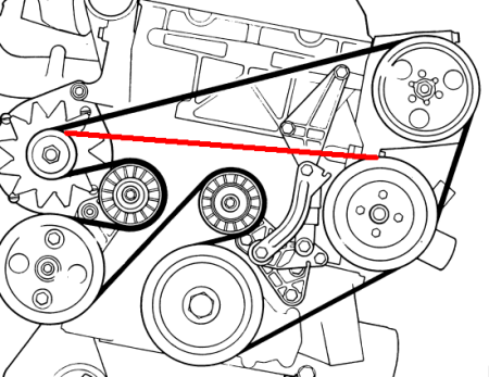

Eine Umlenkrolle die 500 tkm hält?
Das betrachte ich als wirklich überzogenen Anspruch.
Und "von der Kurbelwelle" oder an der Kurbelwelle gibt es keine Rolle.
Es gibt 1 Umlenkrolle und eine Spannrolle... Das sind Verschleißteile. Es gibt Leute hier, die die alle 50-60 tkm tauschen.

[mention=196]turbo9000[/mention] naja, wenn von der Riemenscheibe an der Kurbelwelle die Rede ist, weiß man doch eigentlich schon, welche gemeint ist .... auch wenn das nicht "Rolle" heißt.
Sorry, bin kein Techniker. Der Kfz-Meister hat mich am Telefon mit
diversen Fachausdrücken zugedeckt. Riemenscheibe ist sicher richtig,
aber grob ausgedrückt, scheint alles, wo der Rippenriemen drüber läuft,
ersetzt werden müssen.
