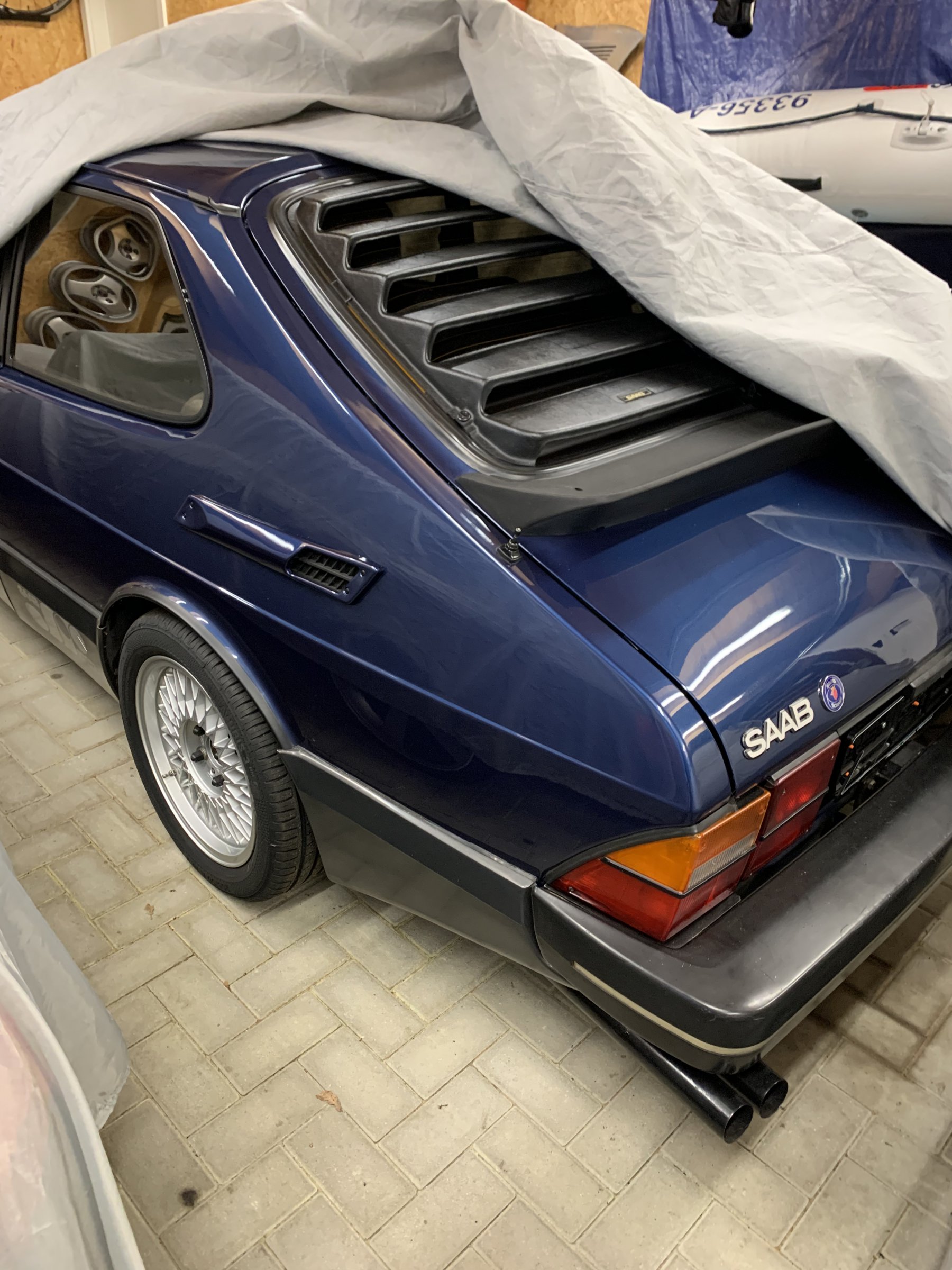

Hallo, ich suche Fachmann für meinen 900, Bj 92, der Schweiß- und Blecharbeiten an Antriebstunnel und Radaufhängung durchführen kann sowie Kotflügel ersetzen oder schweißen. Saab steht in Freiburg, kann aber bewegt werden
KV von Fachwerkstatt über 3.500 EUR liegt vor. Kann ich aber nicht stemmen. Genaue Bilddoku kann noch angelegt werden. Habe das Auto gerade zum Verkauf bei ebay Kleinanzeigen inseriert...schaffe es aber nicht mich von ihm zu trennen
Schade, aber der Kostenvoranschlag für die anstehenden Arbeiten scheint mir recht realistisch zu sein,
falls es ordentlich und v.a. dauerhaft gemacht werden soll.

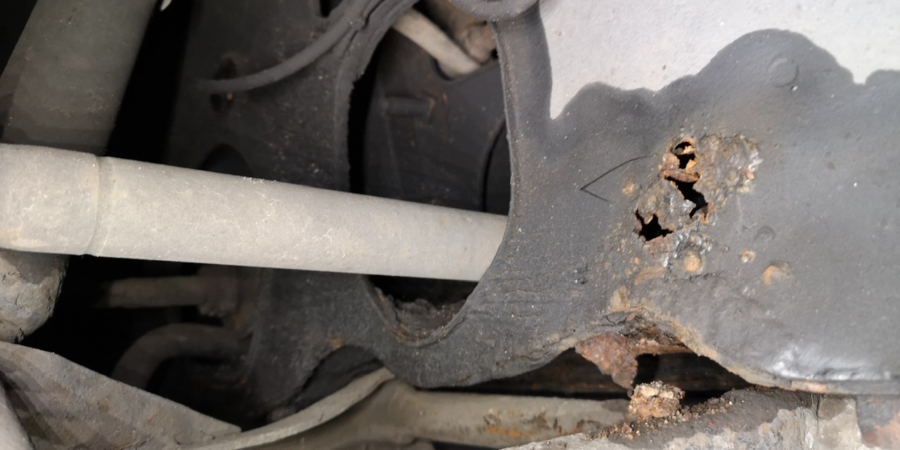

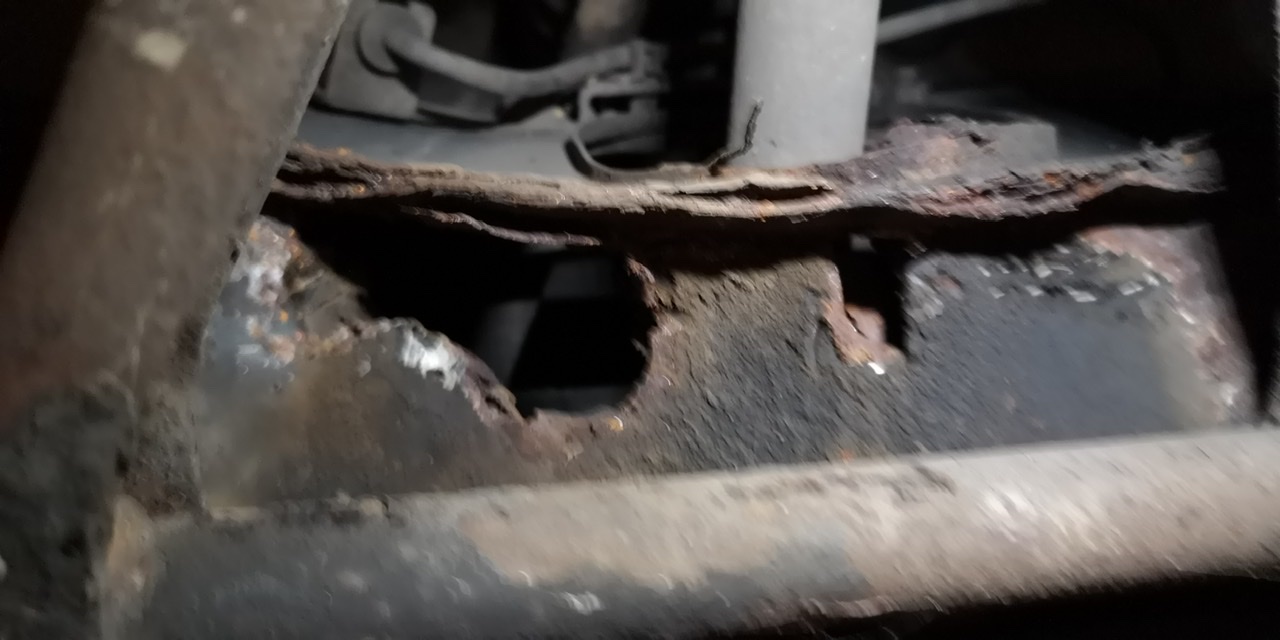

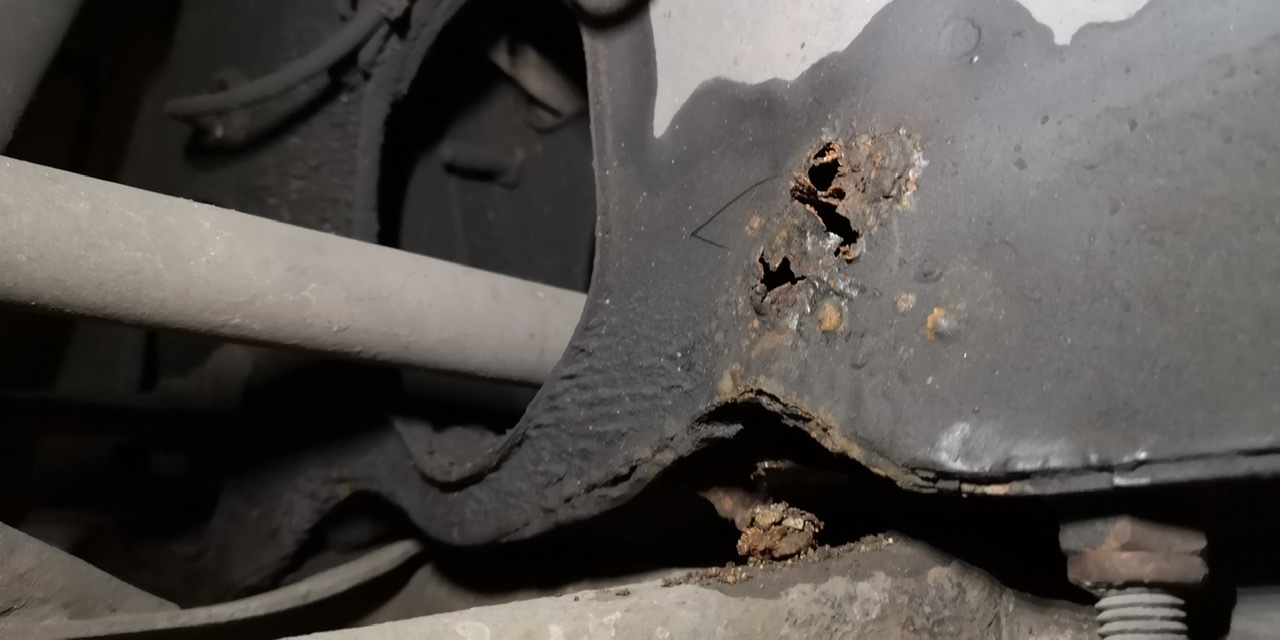

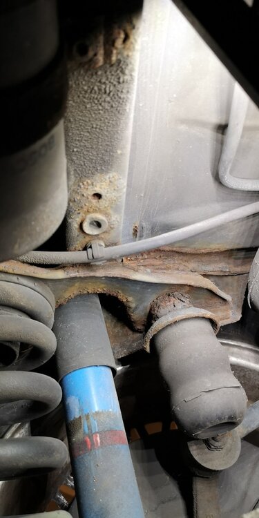

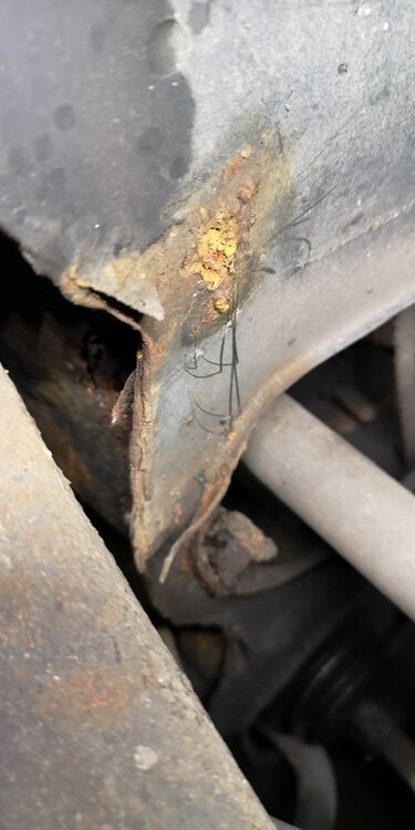

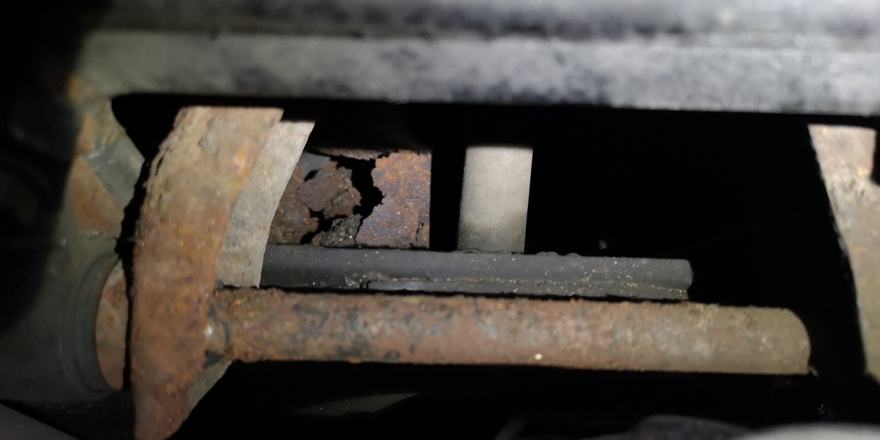

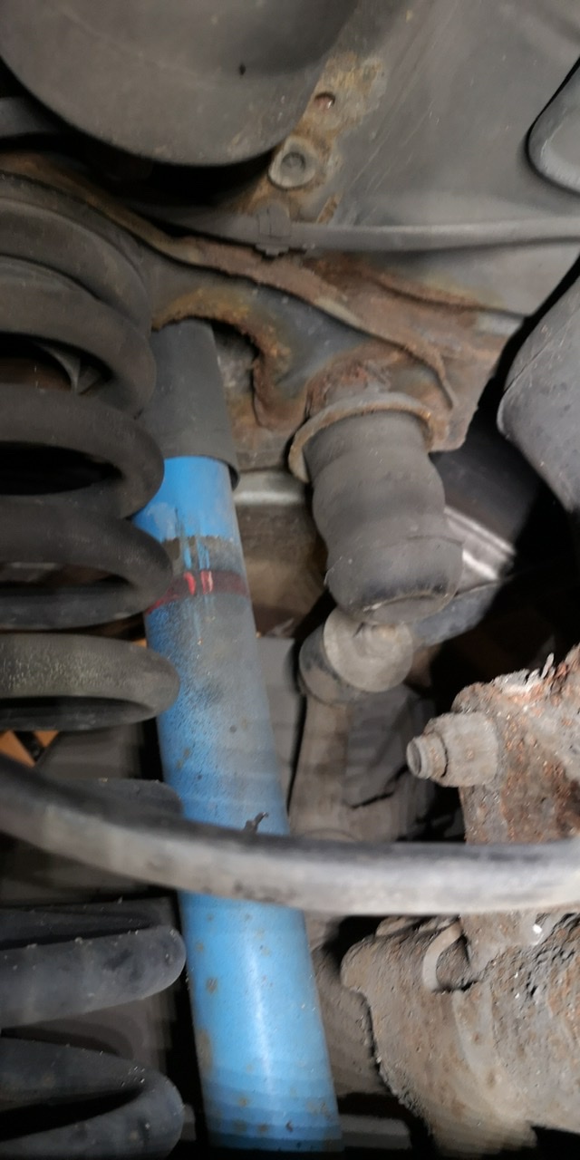

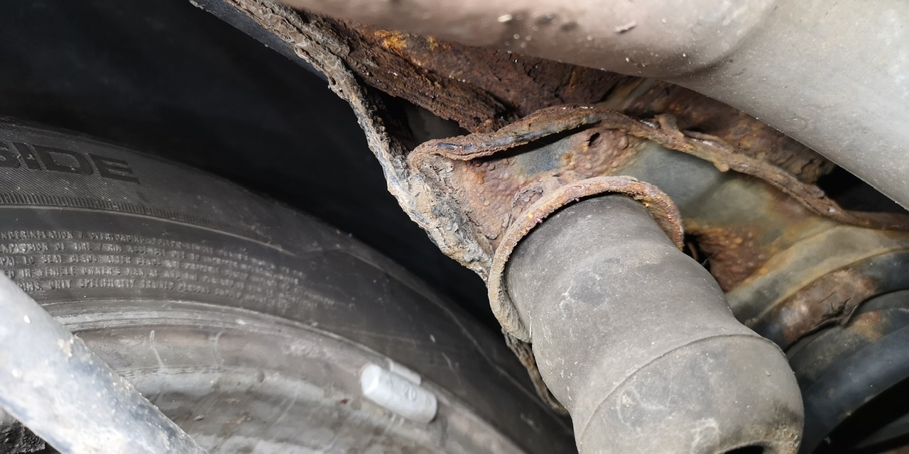

Anbei ein paar Bilder von Radaufhängung und Tunnel soweit ich mich erinnere
Neben den Tunneln wird auch Bereich der hinteren Federaufnahmen einige Arbeit machen.
Falls der Wagen in Mannheim für eine Besichtigung einigermassen zugänglich ist, könnte ich das etwas genauer ansehen,
aber die Bilder vermitteln schon jetzt den Eindruck, dass das ein umfangreicheres Projekt wird
Das o.g. Budget wird also für eine dauerhafte Instandsetzung nicht ausreichen.

Anhand der Fotos von [mention=5110]Unwucht10[/mention] erkenne ich eine komplett marode Karosserie. Der Tunnelbereich geht ja noch...aber im Bereich der Hinterachse ist ja nur noch Blätterteig.
Gehe ich jetzt davon aus, daß die Bilder schon 2 Jahre alt sind, dann ist der Gammel ja weiter fortgeschritten. Auch in einer trockenen Garage.
Da muß man mal mit einem Hammer die Umgebung abklopfen, bis wohin Gevatter Rost das Blech zerstört hat.
Und erst dann kann man realistisch die Kosten überschauen. (wird deutlich über 4000,-€ gehen)
