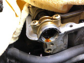

Ich muss diesen Fred nochmal aufwärmen, Leute. Ich habe alle Millionen Werkstatthandbuch Seiten zum 9000 durch, und dieses Forum. Nix zu meiner Frage gefunden. Ich will bei meinem 1996er 9000 Turbo die Ventildeckel Dichtung tauschen. Es tropft vor allem hier:
Dazu habe ich den Dichtungsdeckel Nockenwelle Art 1036472 bei Skandix mitbestellt.
Diese Stifte in den Torx Löchern sagen mir immer "Finger wech da!!! Nur für hochspezialisierte Fachkräfte aus der Forschung vorbehalten. Nicht für so Mexikaner wie dich!"
Also meine Frage an euch. Darf ich das aufschrauben und dann da den Nockenwellen Dichtungsdeckel einsetzen? Natürlich zwischen den beiden Metallhalbkreisen Dichtungsmasse rein.
Und wenn ich mich dann tatsächlich getraut habe diese hochheiligen Schrauben zu lösen und wieder fest zu schrauben... Mit welchem Drehmoment????

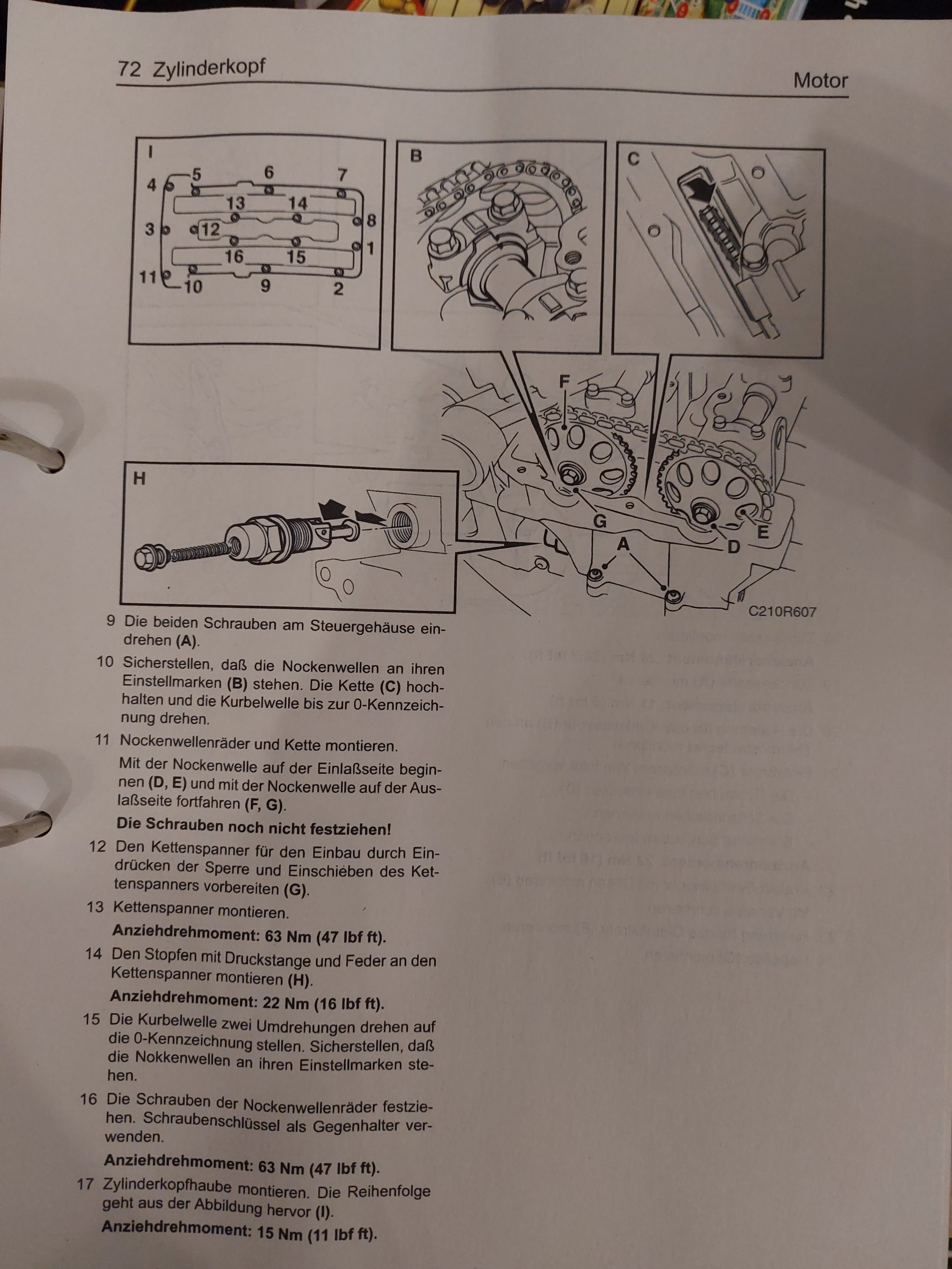

Apropos Drehmoment: Ventildeckelschrauben 60Nm, oder?
Doch, du darfst da ran. Schau dir mal an, was Michael auf seiner Schrauberseite in seinem Video zum 9-5 dazu gezeigt hat.
Aber 60 Nm sind für den Ventildeckel viel zu viel!! Irgendwas zwischen 10 ...20 Nm waren das.
Ja, und die Ventildeckelschrauben nach Schema anziehen. Nicht einfach nur reihum...
PS. Hätte ich das Schema zur Hand, würde ich es anhängen. Hab ich aber nicht. Mit ein bischen Recherche findet sich das aber hier.
Tante Edith sagt, guck hier:
Bearbeitet von Sven
[mention=10270]Rennsemmel[/mention] - es gibt hier einen Beitrag zu den beiden Schrauben und der Schelle von mir.
Such bitte mal danach.
Vorab soviel,
Du brauchst ein echt guten Bit dafür und einen großen Hebelarm/Ratsche.
Der Rest war simpel.
Viel Erfolg :ciao:
Bei den beiden Schrauben sitzt hauptsächlich die Kontaktfläche unter dem recht großen Kopf fest. Erstmal kräftig radial (seitlich) an den Kopf kloppen (mit Dorn und 1 kg-Hammer o.ä.). So doll dass, sich der Kopf ganz sicher seitlich bewegt hat. Erst dann das (Marken-) Werkzeug ansetzen und auch heftigst axial drücken, damit es nicht herausrutscht. Der Kopf ist sehr flach und der Stahl weich.
Wenn es schiefgeht, guckst du hier.
Zusammenbau: 518 auf die Dichtfläche, 20Nm
Und wie der Stopfen dicht wird, dazu gibt es hier Einiges zu finden...

Danke euch vielmals für die ganzen Antworten und Tipps. Vor allem das Video von Michas Schrauberseite hat mir sehr geholfen. https://www.michas-schrauberseite.de/saab/9-5/motor-abdichten/ Danke [mention=800]patapaya[/mention] ! Hier der direkte Link auf das YouTube Video:
Ab Minute 13 ca. Die beiden Schrauben mit dem Stift im Torx, die diese Brücke halten, sind echt wahnsinnig fest. So schlimm wie bei Micha war es bei mir nicht. Ich musste sie nicht ausbohren, aber der erste Bit (noname) ist mir durchgebrochen. Der zweite Bit (von Bosch) hat die Schraube dann raus gebracht.
Danach habe ich, wie auf der Werkstatthandbuch Skizze beschrieben, Dichtmasse an den entsprechenden Stellen aufgebracht. Auch unter der Brücke, die diesen Nockenwellendeckel hält. Das ist auch logisch, weil genau da wo es die Skizze zeigt, scharfe Kanten sind. Gummi dichtet immer auf Flächen gut, aber nicht an den Kanten. Die Dichtung habe ich vorher mit ein paar Pünktchen Dichtmasse in den Ventildeckel eingeklebt und eine Stunde ruhen lassen. Dann konnte ich den Ventildeckel samt schön mittig sitzender neuer Dichtungen gut auf den Motor aufsetzen. Danach die 16 Schrauben eingesetzt und mit 11Nm in der angegebenen Reihenfolge angezogen.
Schöne kleine Wartungsarbeit. Hat Spaß gemacht und ca. 2h gedauert, alles in allem.

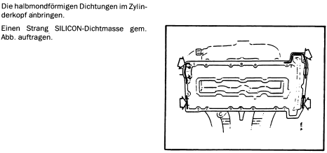

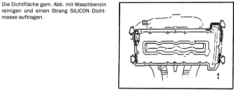

Eben das Thema zufällig entdeckt und etwas über die Dichtmassendiskussion gewundert.
So steht es doch 2x im WHB2.1:
[ATTACH=full]213202[/ATTACH]
[ATTACH=full]213201[/ATTACH]
Bis 1990 steht das so im WHB 2.1 Grundmotor, richtig. Aber ab WHB Neuheiten 1994 wird kein zusätzliches Silikon mehr bei der Montage erwähnt. Laut EPC hat sich die Teilenummer der beiden Dichtungen ab MJ 1994 auch geändert. Vielleicht wird die neuere (wenn original Saab) auch ohne Silikon dicht. Für beide Dichtungen im Deckel gibt es aber eine "NLS-USE" Nummer, die bei allen Motoren ab 1990 angegeben ist.
