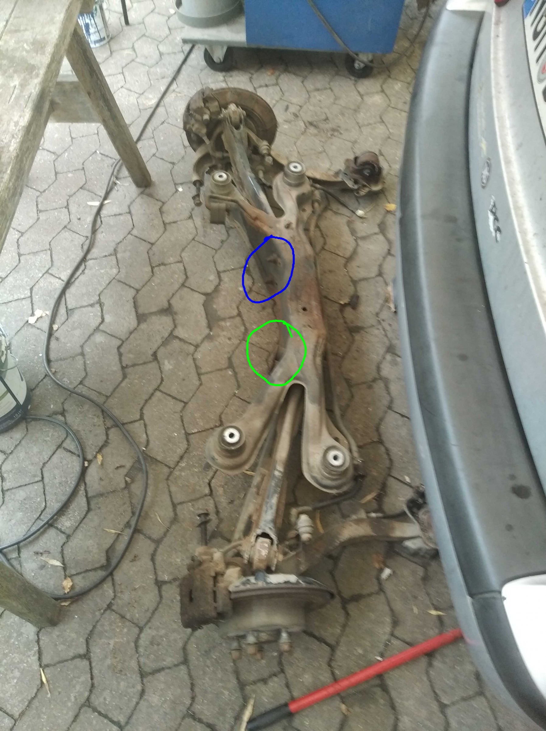

Und ich habe mal in den ganzen Bildern, die ich so gemacht habe was angesehen:
Das habe ich gemacht, nachdem die HA heraus war. Im grünen Kringel kann man (wenn man das Original groß zoomt) die Trichter erkennen. Und die Schrauben auf der linken Seite (blauer Kringel) waren tatsächlich original so herum eingebaut. Habe da also nix verändert, obwohl ich dachte :hmmmm:

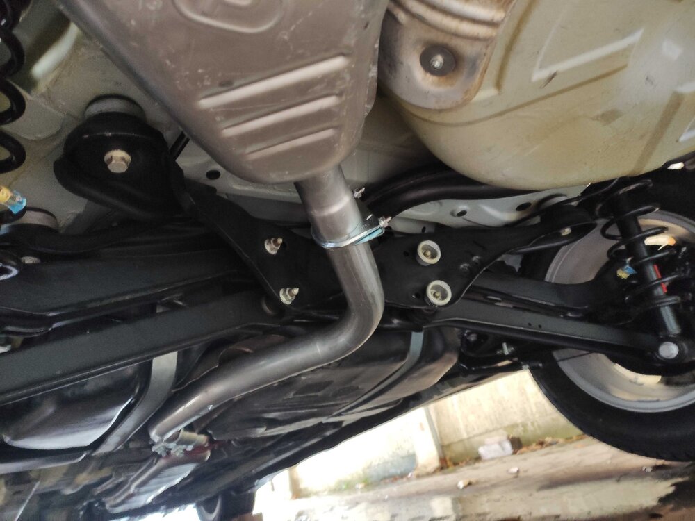

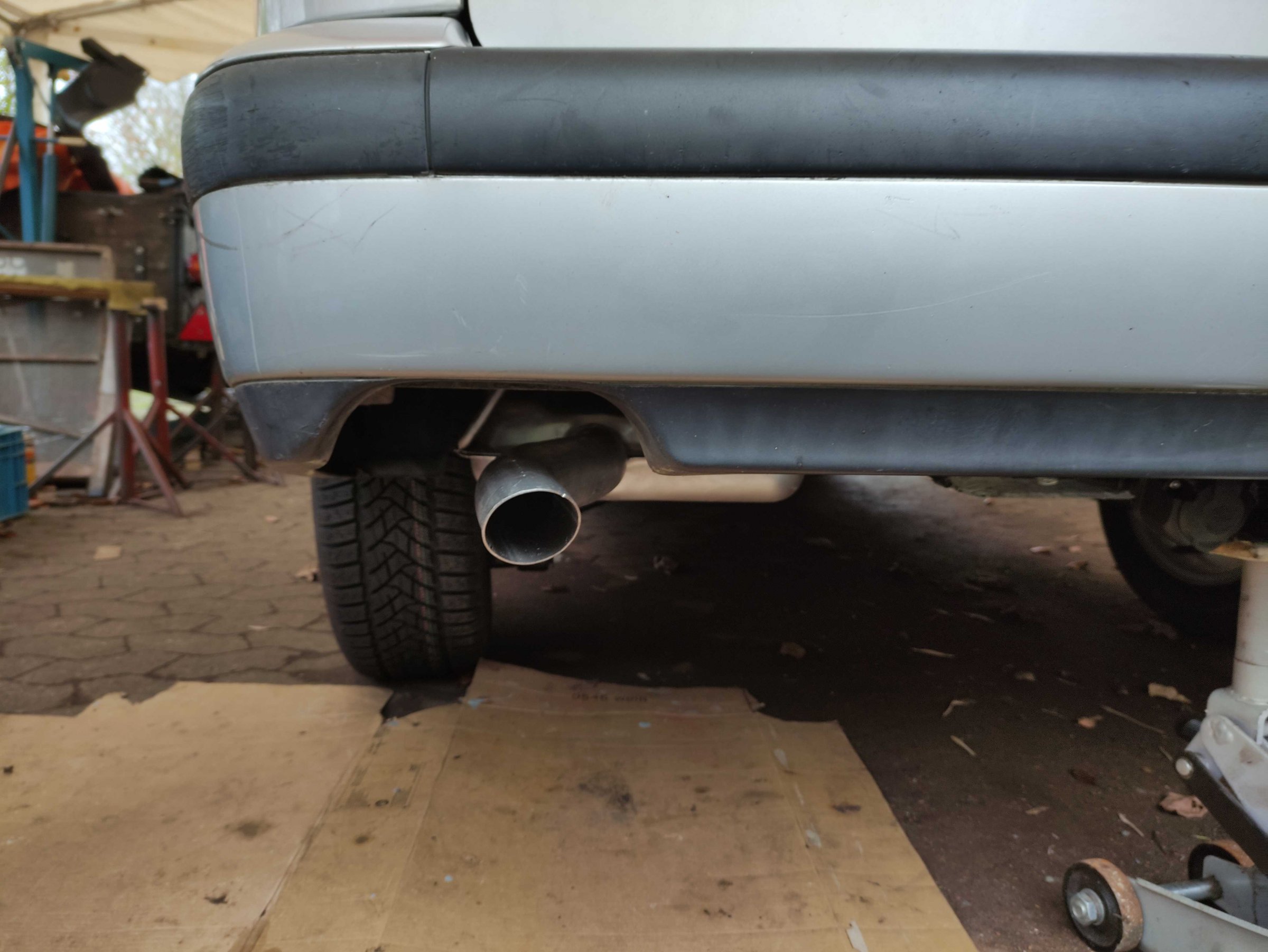

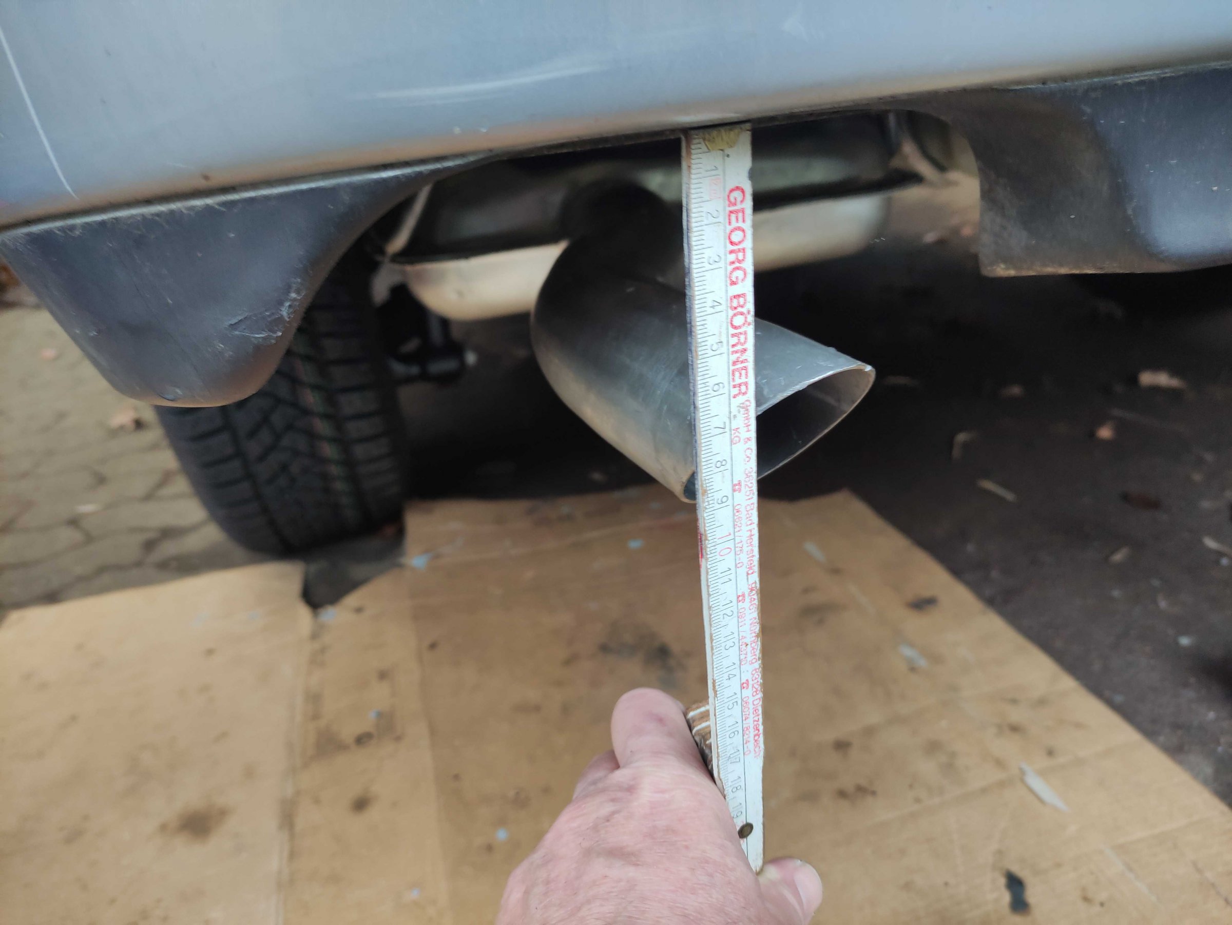

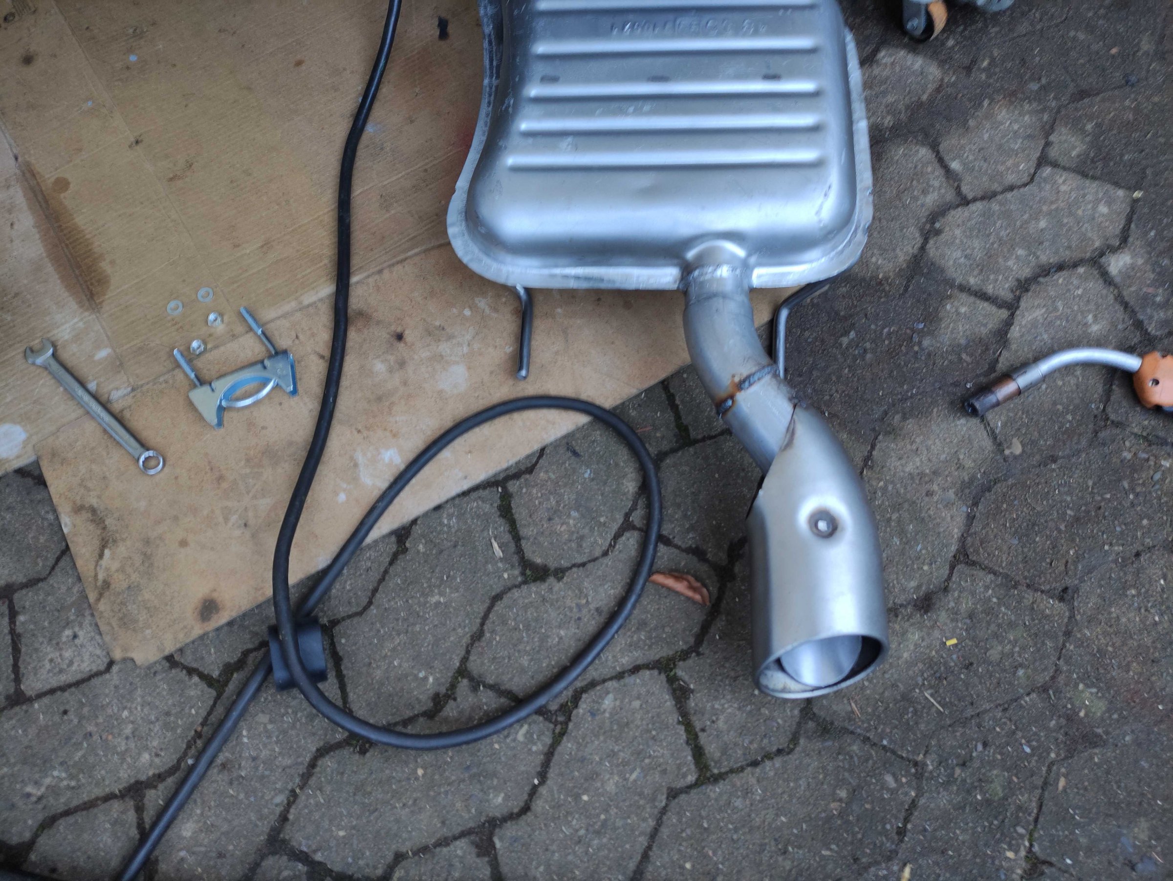

Was heute noch lief, war mal wieder etwas "overstyled". Habe mir ja einen kompletten Auspuff für sagenhafte 100 Euronen gekauft. Mittelschalldämpfer hat ja nur so leidlich gepasst, worüber ich aber schon berichtet hatte...

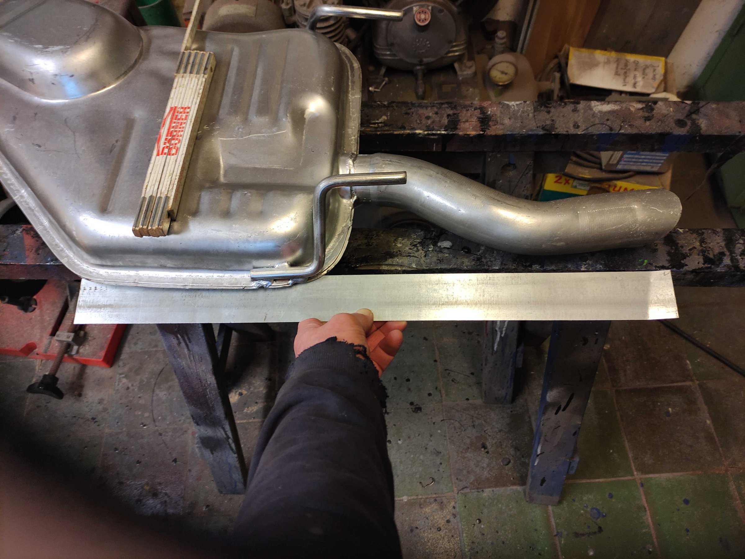

Heute mal daran gemacht den Endpott zu montieren. Das hat, auch mit meinen wieder angeschweißten Haltern, auch relativ gut gepasst. Bis auf das Rohr asdf :
Sieht auf dem Bild noch nicht mal so schlimm aus wie "live"...
Eigentlich hätte ich ja trotzdem mal die Batterie holen können und testen, ob die Kiste eigentlich läuft. Eigentlich...

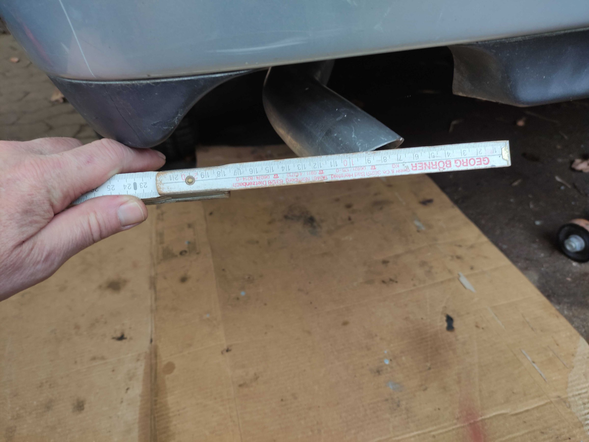

Das mit dem Püffpott...
Na, das ging so gaaarnicht! Also ausgemessen:
Das Ganze in die Werkstatt verfrachtet und gerichtet:

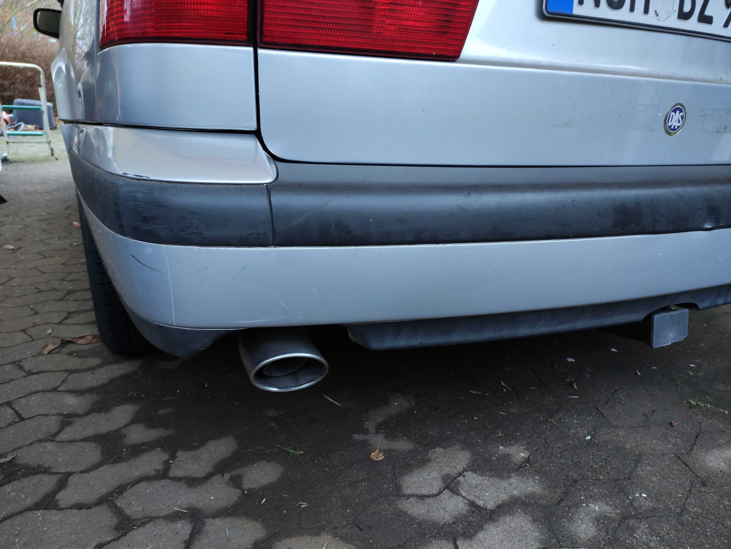

Aber auch die "orischinole" Blende musste sein :biggrin::
Aber SO ergibt das ein Bild:
Damit habe ich natürlich immer noch keine Erkenntnis, ob die Kiste überhaupt läuft :biggrin:.
Egal. Hauptsache Optik :biggrin:...

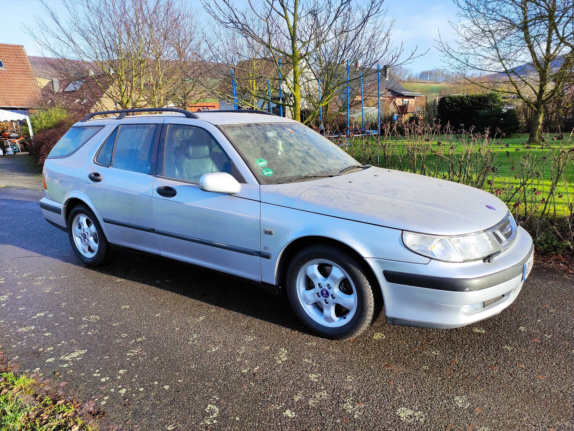

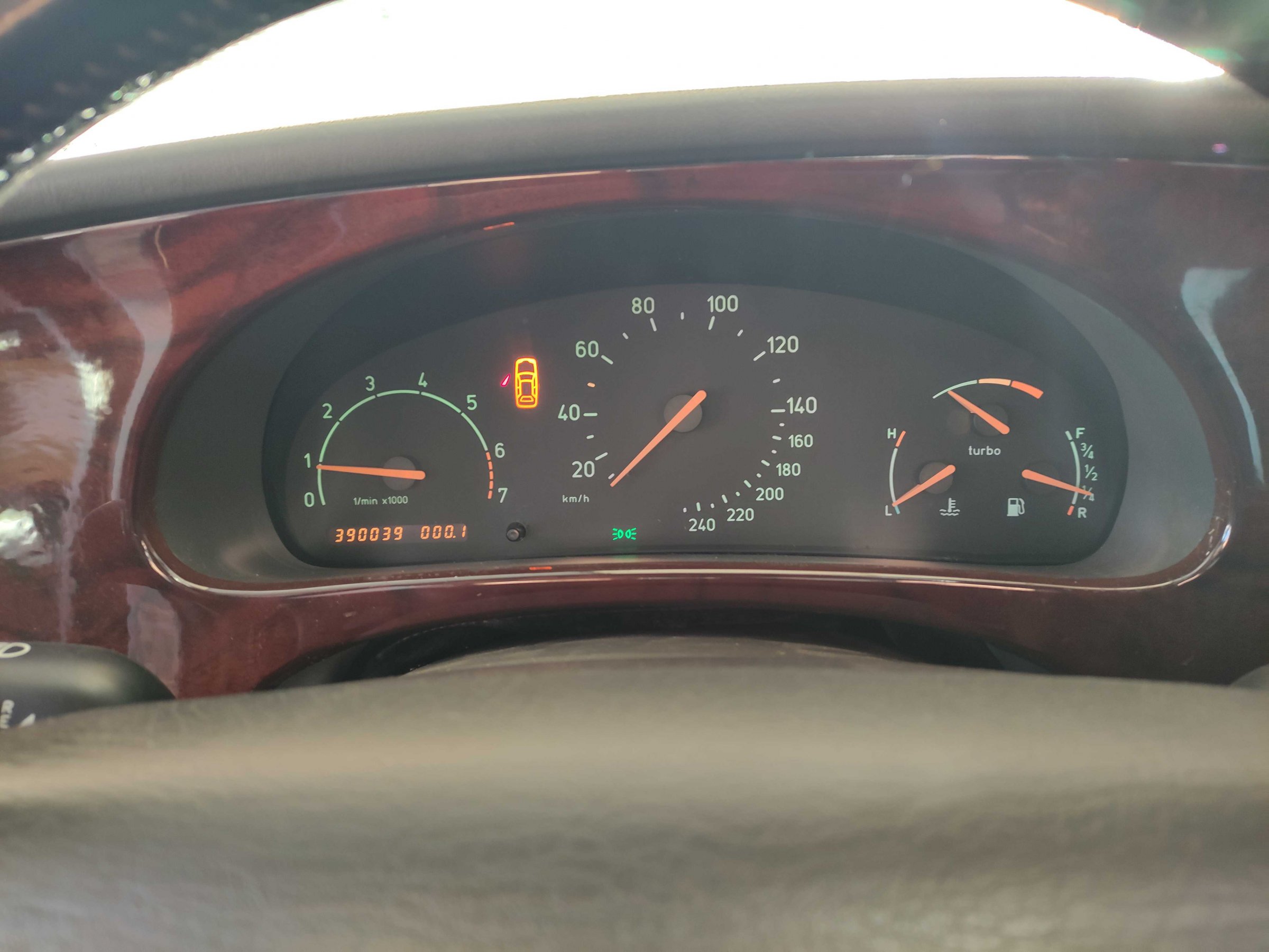

Bild des Tages :dancing:: (mit putzigem, zufälligen km-Stand)
Und ja, er hat sich aus eigener Kraft bewegt:
(Bevor jetzt jemand Bedenken hat: die „Straße“ ist Privatweg!)

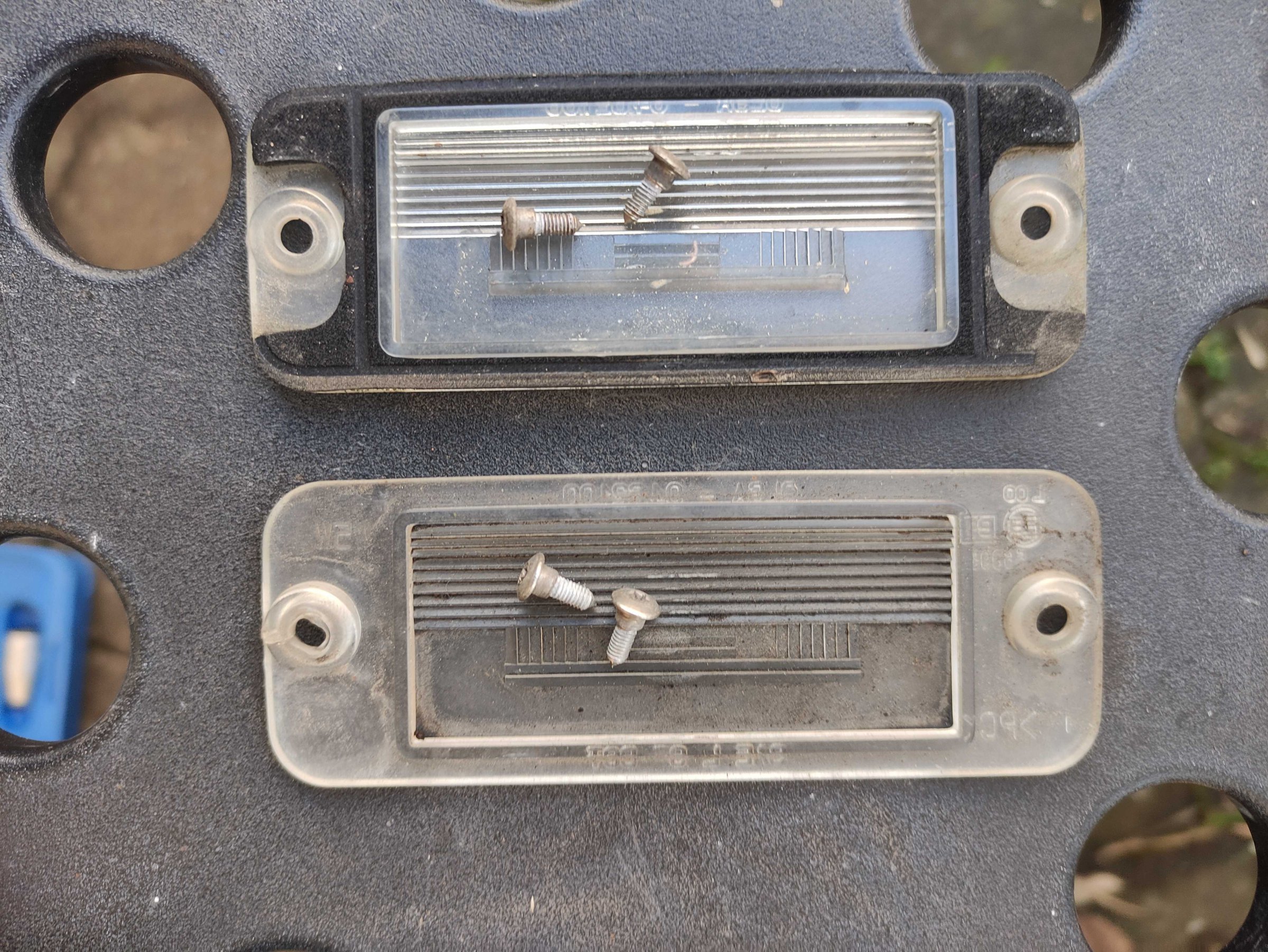

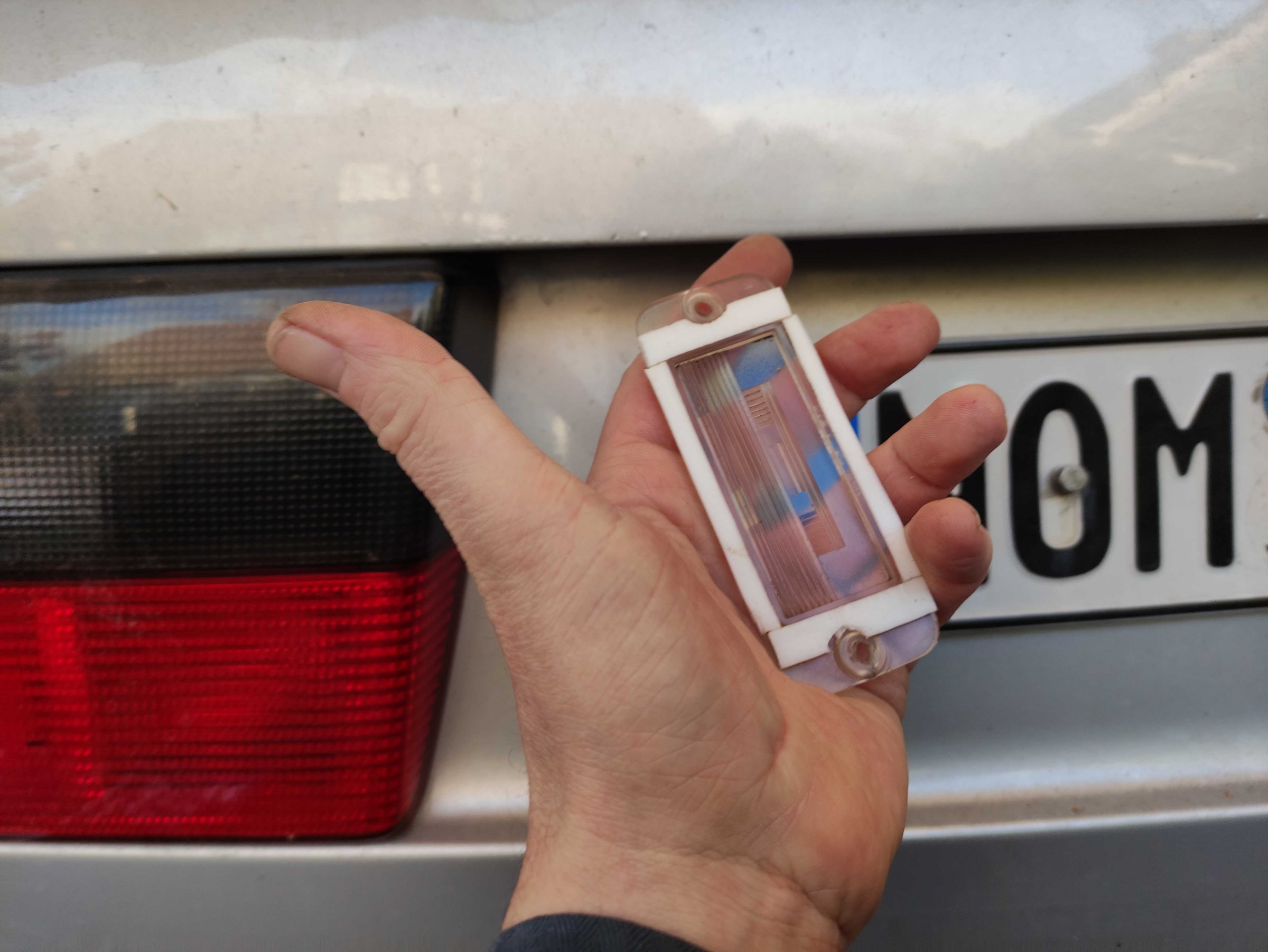

Was aber schon ewig fehlt, ist die Dichtung auf einer Seite:
Habe das mal provisorisch mit Vorlegeband „gefixt“:
Nachhaltig is das nich :biggrin:. Vielleicht findet sich mal dieses Teil…

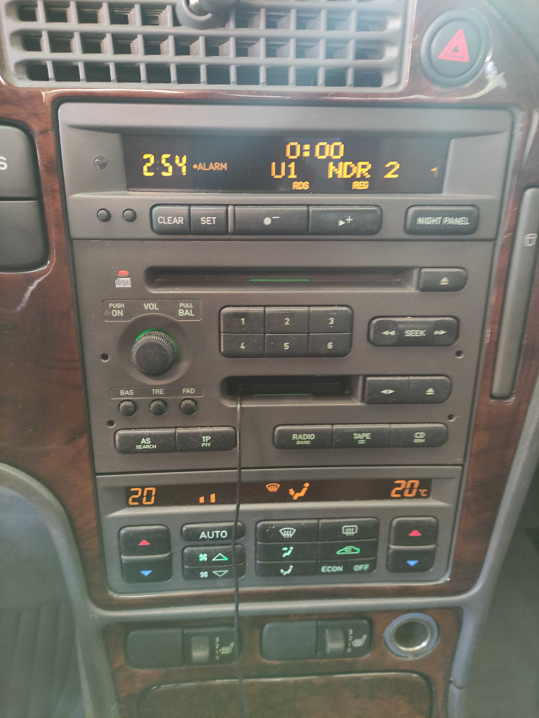

Scheinbar war auch die Reparatur des SID erfolgreich:
Das Klimateil hat schon seit ich das Auto kenne, einen Fehler, weil der 2. Balken der Lüfterstufe nicht angezeigt wird. Ansonsten geht aber die komplette Anzeige. Deshalb muss ich nicht wirklich tätig werden…

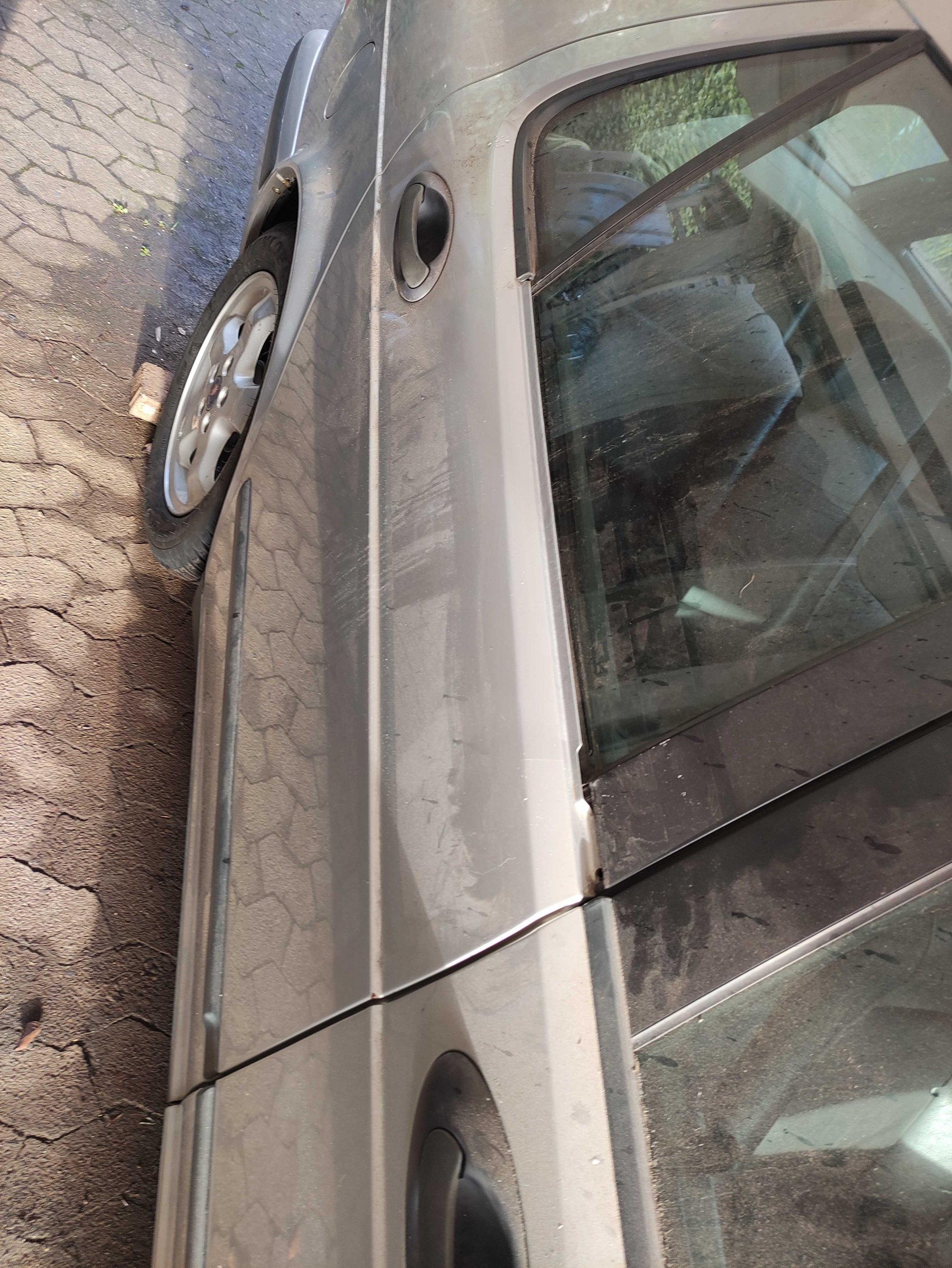

Hier gab es Rost unter der Schachtdichtung. Provisorisch behandelt und mit der Spraydose „beigesaut“. Sieht man auf dem Bild nur schwer, aber in „Natura“ sehr deutlich.
Für vorne hab‘ ich bereits zwei sehr gute, silberne Türen. Hinten muss ich mal eine Gelegenheit abwarten.
Heckklappe geht rostmäßig eigentlich. Nur der Lack ist oben sch…. . Auch hier: Mal schauen was sich ergibt. Fällt ja nicht gleich heraus :cool:

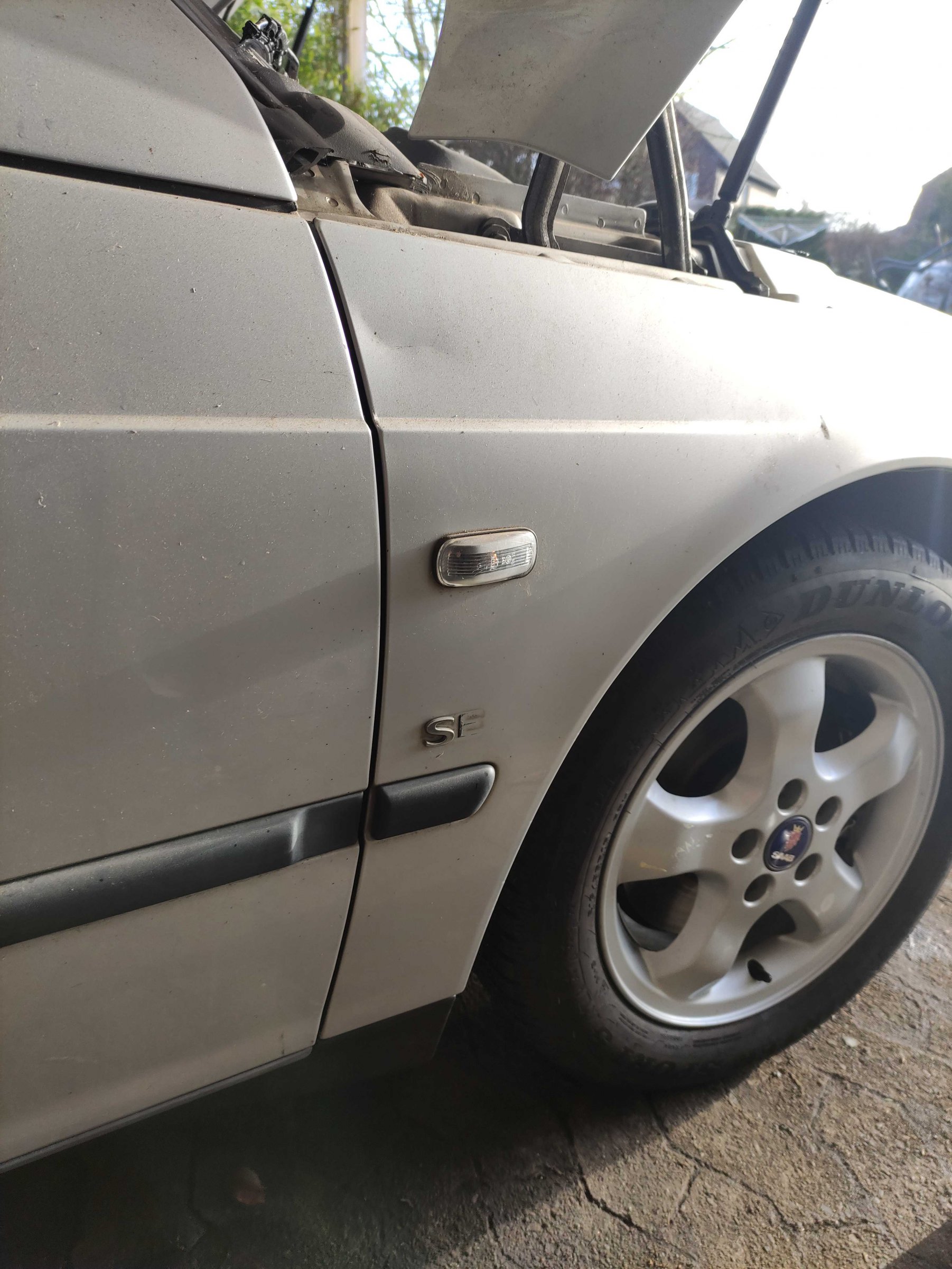

Beispiel 2:
Koti mit Beule und angefallenem „E“. Das „E“ ist noch da und ich papp‘ das vielleicht mal provisorisch an. Aber zwei gute Kotis habe ich bereits liegen.
Ansonsten gibt es ringsum weitere Kratzer und kleine Beulen…

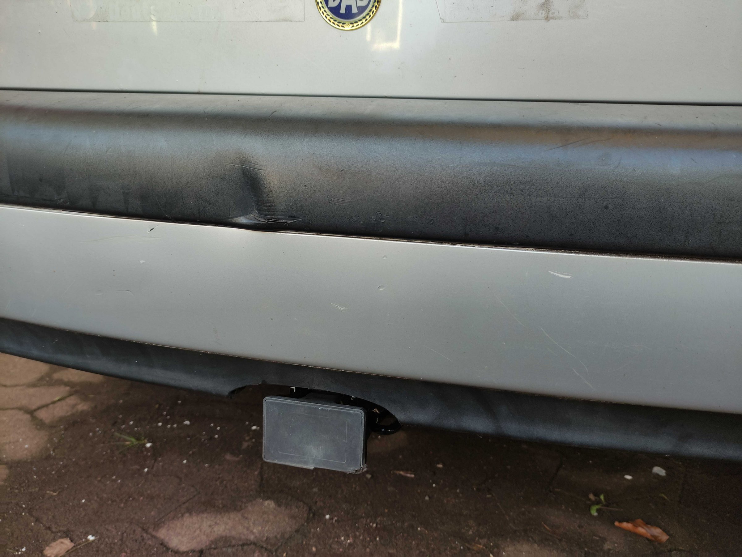

Heckschürze hat mal einen Treffer einer AHK erlitten. Hat auch weitere Kratzer. Auch hier: Mal sehen, ob da irgendjemand Ersatz hat.

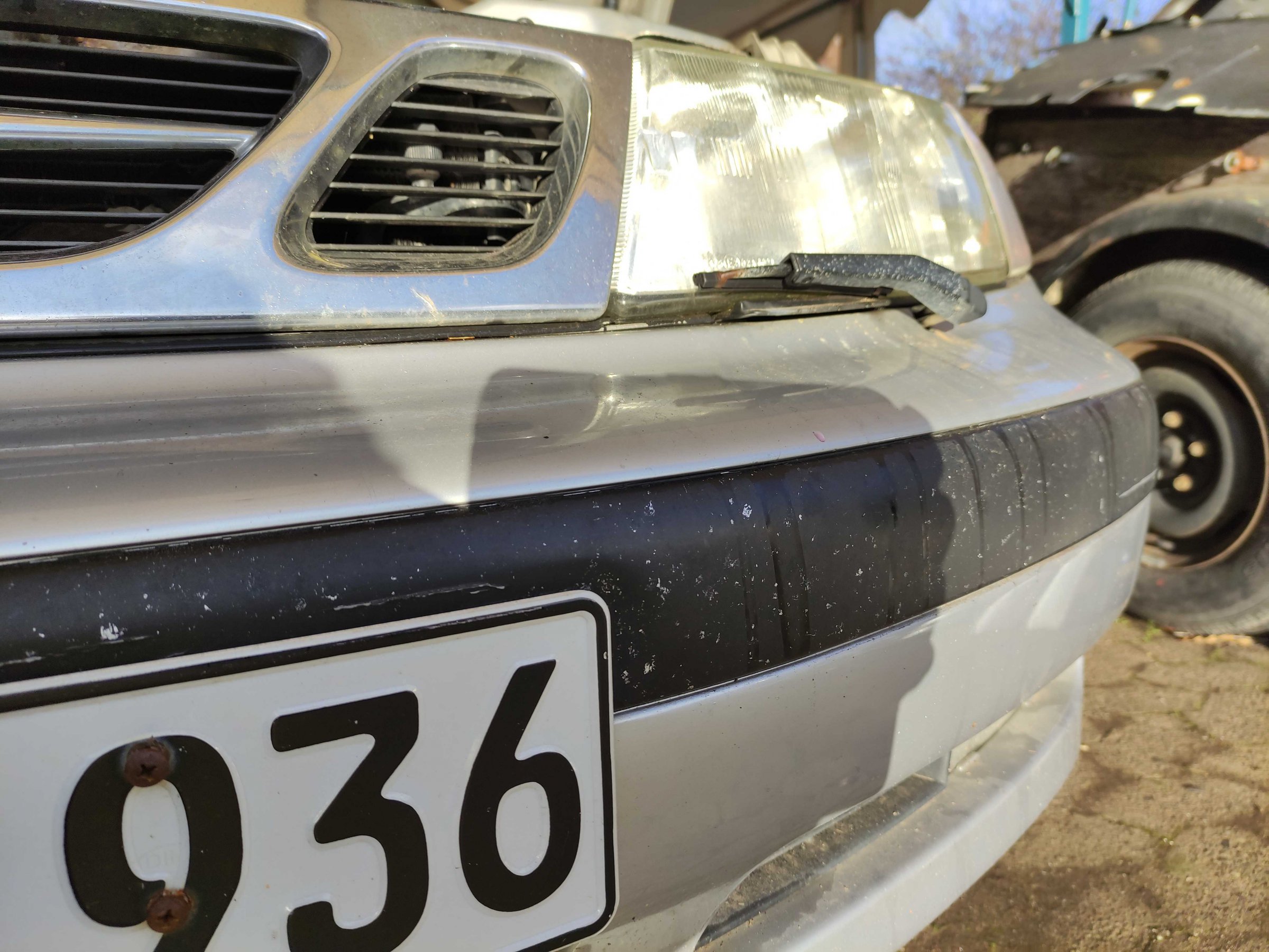

Frontschürze ist kaum besser. Aber da habe ich auch bereits eine neue. Scheinwerfer und Kühlerblende auch. Nur die Wischer (auch die großen) sehen grottig aus. Die meines BMW E30 sahen genau so aus und die habe ich wieder hinbekommen. Ist halt weitere Arbeit…
Ja, die gibt es wohl nicht einzeln. Hab hier jetzt für den 902 eine ganze Leuchte liegen. Die alte war auch von der Hitze schon was verzogen,
Wenn du diese Schalldämmstreifen aus dem Trockenbau nimmst, das ist so breit dass du die originale Form ohne Schlitze ausschneiden kannst und es ist schwarz. Dürfte aber bei silber dann mehr als egal sein.
Das Zeug ist doch auch nur eine Art Moosgummi/Schaumstoff. Da würd ich jetzt keine Wissenschaft machen. Die Lämpchen werden heiß genug, das Kondenswasser sich verflüchtigt.

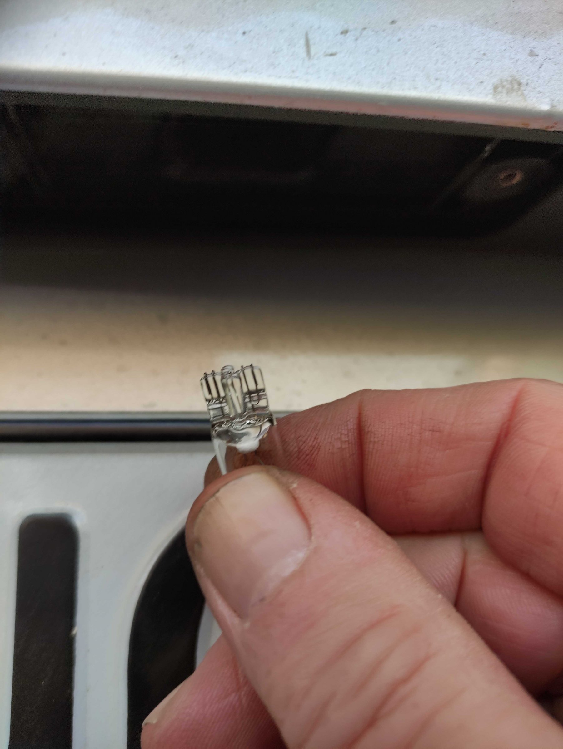

Hab ich auch gedacht. Nur wo kommt dann das Moosgrün her? Mal davon abgesehen dass ich aus Gründen der Wärmereduzierung gedimmte LED drin habe. Aber die nochmal raus nehmen? Wird niemandem auffallen.
Ganz heiße Spur sind Waschanlagen und Hochdruckreiniger...damit flutet man die Dinger selbst im Neuzustand recht einfach...leider
Da hat das/mein Cabrio gute Chancen dem zu entgehen. Ja, Wasser aus fiesen Richtungen im scharfen Strahl geht an so mancher Stelle schief.
Die Kennzeichenleuchten werden doch so warm, dass man auf der winterlich eingesauten Heckklappe dort trockene Stellen hat...
Äh, was, hast du da eingebaut? Woher?
Grundsätzlich finde ich die Idee, die Lämpchen aufgrund der Hitze durch LED's zu ersetzten sehr sympatisch. Nur, wenn die kaltweiß sind, fallen die gleich wieder auf...
Moosgummiplatten hatte ich eigentlich noch liegen. Dachte ich... :hmmmm: Nur wo? :stupido2:
Egal. Kann man immer noch machen.
Hab auch LED´s drin von Ebääy:top: Was soll denn da wen auffallen ? Den TÜV Prüfer hat es nicht gestört :biggrin:
Und sonst fährt ja eh schon gefühlt jeder zweite mit Kaltweissen Kennzeichenleuchten :biggrin:
Gruß aus DU
Gute Frage, schon lange her. ich meine aus der Bucht. Sind eher neutral weiß. Und dann auf der Platine den Sense-Widerstand ersetzt. Damit sind die deutlich dunkler oder jetzt so hell wie normale Glühbirnen. Ich wollte ja kein Flutlicht auf dem Kennzeichen. Und damit fallen sie auch nur auf wenn man von unten direkt rein schaut und sieht dass da Punkte statt einer Linie sind. Eben so wie es sein soll, sieht genauso aus wie original.
Oder man nimmt einen gelben Edding und tupft drüber. Ich habe auch kaltweiß und es interessiert doch niemanden, weil man den Sinn erfüllt und dabei doch niemanden blendet. Bei Fern- und Abblendlicht sieht das natürlich anders aus und würde ich als Prüfer auch durchfallen lassen.
Achtung: Gleich Teil 2!
Bei Schwedenteile gibt es die original ACC Steuerung für schlappe €119,- nagelneu, kein Tauschteil
Hatte ich mir auch gegönnt, da lohnt keine Reparatur:top:
