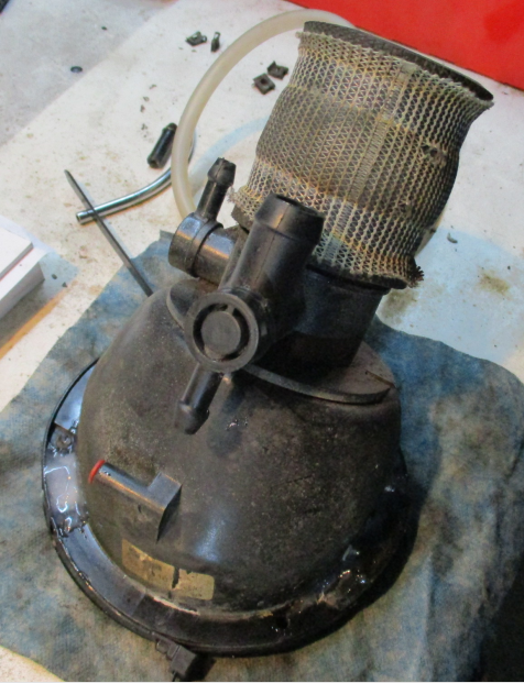

Nicht die Pumpe war korrodiert sondern oben der Stecker an der alten Fördereinheit.
Ich baue das bei Gelegenheit mal auseinander und stelle Fotos ein, kann aber ein paar Tage dauern.

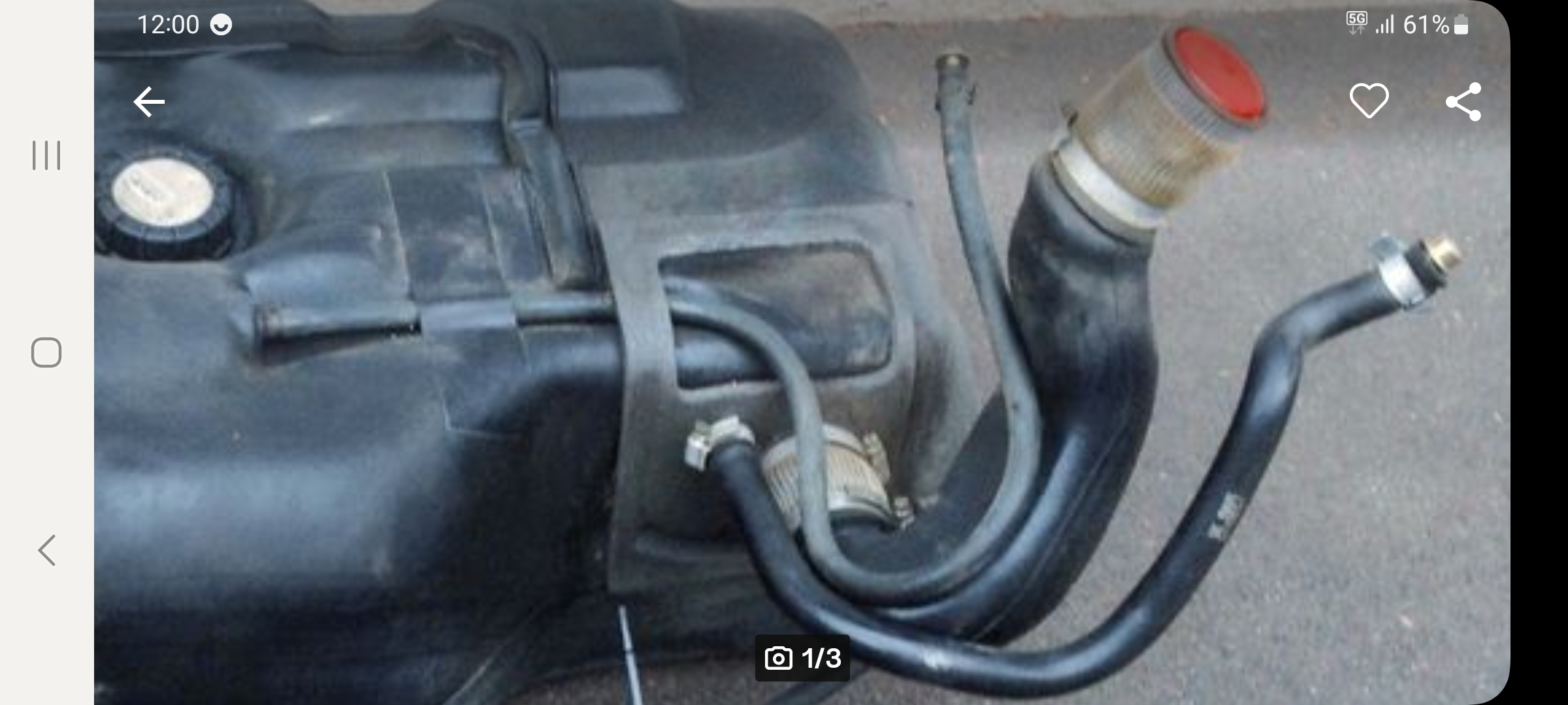

Geklaut bei KleinanzeigenScreenshot_20231108_120016_Kleinanzeigen.thumb.jpg.b1e6067c4fc408b7e6a55707cb903a83.jpg

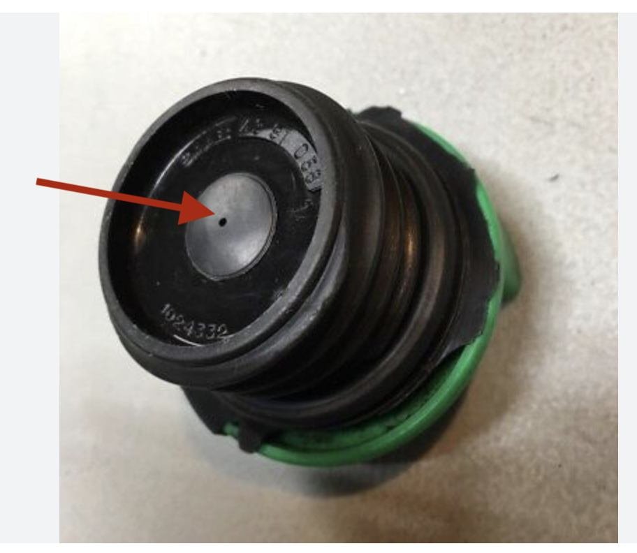

Der Belüftungsschlauch mündet in den Tankeinfüllstutzen, prüfen ob der verstopft ist, vermute mal dein Tankdeckel könnte falsch sein. Bei Gelegenheit kannst du mal ein Foto posten.
Ja, der 900-Tankdeckel hat ein Lüftungsventil.
Nö - damit wäre ein sich zusammenziehender Tank ja nicht möglich.
Nur falls ein anderer Deckel drauf ist.
Danke für die Klarstellung, denn ich war auch der Überzeugung, dass da keine Ventil ist.

...so kenne ich den originalen Tankdeckel vom 900 mit Kat
der Originaldeckel hat je nach Baumuster keine Belüftung oder sie ist ab Werk mit einem dichten Gummistopfen verschlossen (wie in Deinem Bild zu sehen ).

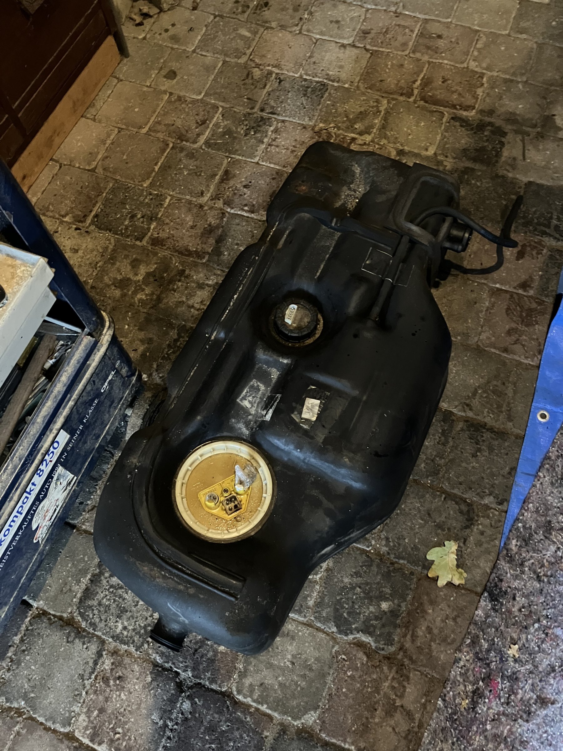

Habe gerade ein Foto von meinem ausgebauten Tank gefunden, da sieht man auch die alte Fördereinheit mit dem undichten Deckel und dem vergammelten Stecker.
Ist der Schlauch oben auf dem Tank die Belüftung und wäre es auch denkbar das wir den beim Einbau des Tankes eingeklemmt haben?
Klar, es gibt (Betriebs-) Zustände wo eine Belüftung oder eine Entlüftung benötigt wird. Es wäre toll wenn jemand mal erklären könnte, wie das mit dem Be- und Entlüften des Tanks geht. Geht das alles über den A-Kohle-Behälter oder nur die Entlüftung?
Die zwei fingerdicke Schläuche sind übrigens auf dem Bild von [mention=12147]Joschy[/mention] besser zu erkennen. Ich denke der eine führt (zeitweise/sporadisch/dauernd ?) Benzin, sonst wäre er nicht mit den Schellen so gut abgedichtet. Der andere, der mit dem Klebeband fixiert ist, scheint mir direkt über dem Tank zu enden ... ist da ein einseitig wirksames Belüftungsventil drin?

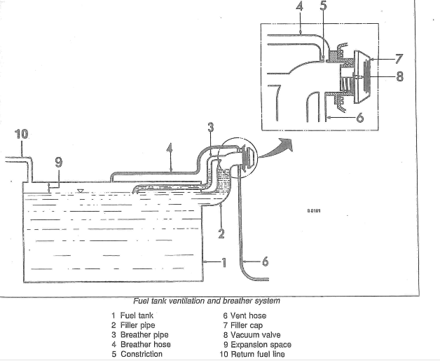

Habe eben im Bentley nachgesehen, hier der originale Text:
"The filler cap contains a valve to prevent a vacuum from occuring in the tank"
Bearbeitet von saab-wisher

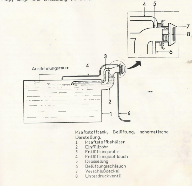

Genau so sollte es sein, schematisch dargestellt, allerdings aus dem alten WHB für den B201:
Die Benzindämpfe werden über den Kohlefilter (vorne links im Radkasten) in die Ansaugbrücke abgeführt.
Mit dem richtigen Tankdeckel und offenen Leitungen dürfte der Tank sich nicht verformen, ebenso sollte beim Tanken die Luft entweichen können.
Bild zeigt den Tankstutzen der KAT-Ausführung.

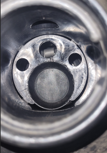

Genau den hat mein 900. Hab`s grad mal getestet, der Gummipröpel ist ein Flatterventil. Bei Unterdruck im Tank läßt es (wenig) Frischluft nachströmen, bei Überdruck macht`s dicht.
Bei Fahrzeugen mit geregeltem Katalysator ist eine geschlossene Tankbe-entlüftung gesetzlich vorgeschrieben (Ausnahmen für Nachrüstlösungen). Es wird von einem Anschluß am Einfüllstutzen über eine Schlauchleitung zum Druckausgleich ein Behälter angeschlossen. Die Leitung mündet in den oberen Teil des Kanisters, der Untere ist mit Aktivkohle befüllt und nach unten offen. Oben ist ein Dosierventil , elektrisch oder pneumatisch angesteuert, angeschlossen, das über eine Schlauchleitung mit dem Saugrohr hinter der Drosselklappe angeschlossen. Im Stand erfolgt der Druckausgleich über die Aktivkohle, Kolenwasserstoffe werden gebunden. Im Fahrbetrieb wird Luft ins Saugrohr gezogen, die durch die Aktivkohle gesaugt wird und diese so regeneriert. Ein Ventil im Tankdeckel würde die Regenerierung erheblich behindern und ist desshalb verboten. Die SI suche ich jetzt nicht raus.
Dann ist der dicke Pfeil im schematischen Bild z.B. in #91 gerade verkehrt herum eingezeichnet. :dontknow:
[mention=12147]Joschy[/mention]:
das mit den Übersetzungen ist so eine Sache :smile:, habe ich nämlich auch versucht.
Alles was mit "breath" zu tun hat müsste zweiseitig funktionieren, also ent- und be-lüften.
Ein "vent hose" kann zum Be- oder zum Entlüften vorhanden sein ... der Schlauch funktioniert ja prinzipiell in beide Richtungen.
Nr. 8 "Vacuum valve" heißt es, weil es das Vakuum verhindern soll also bei Vakuum anspricht also belüftet, bei Druck aber verschließt.
Letztendlich muss man einfach die Funktionen genau berücksichtigen, dann weiß man auch was das jeweilige Bauteil machen soll.
Ich nehme an, der "vent hose" Nr. 6 geht zum A-Kohle Behälter, dann dient die Leitung der Entlüftung.
Es gibt auch Ventile, die beides machen, zumindest ist das im WEB so beschrieben. Bei Saab wurden die Funktionen wohl getrennt. Belüften über den Deckel und Entlüften über Leitung 6 und den A-Kohlebehälter.
Seht mir das akademisch anmutende Nachfassen nach, ich will es ja nur verstehen, zumal ich ja auch ein Benzingeruchproblem habe, das ich angehen möchte. :hello:
Kleiner Interpretationsfehler - der Pfeil soll wohl nicht die Richtng des Luftstroms verdeutlichen, sondern nur auf die Ausschnittsvergrößerung dieser Stelle hinweisen. :rolleyes:
